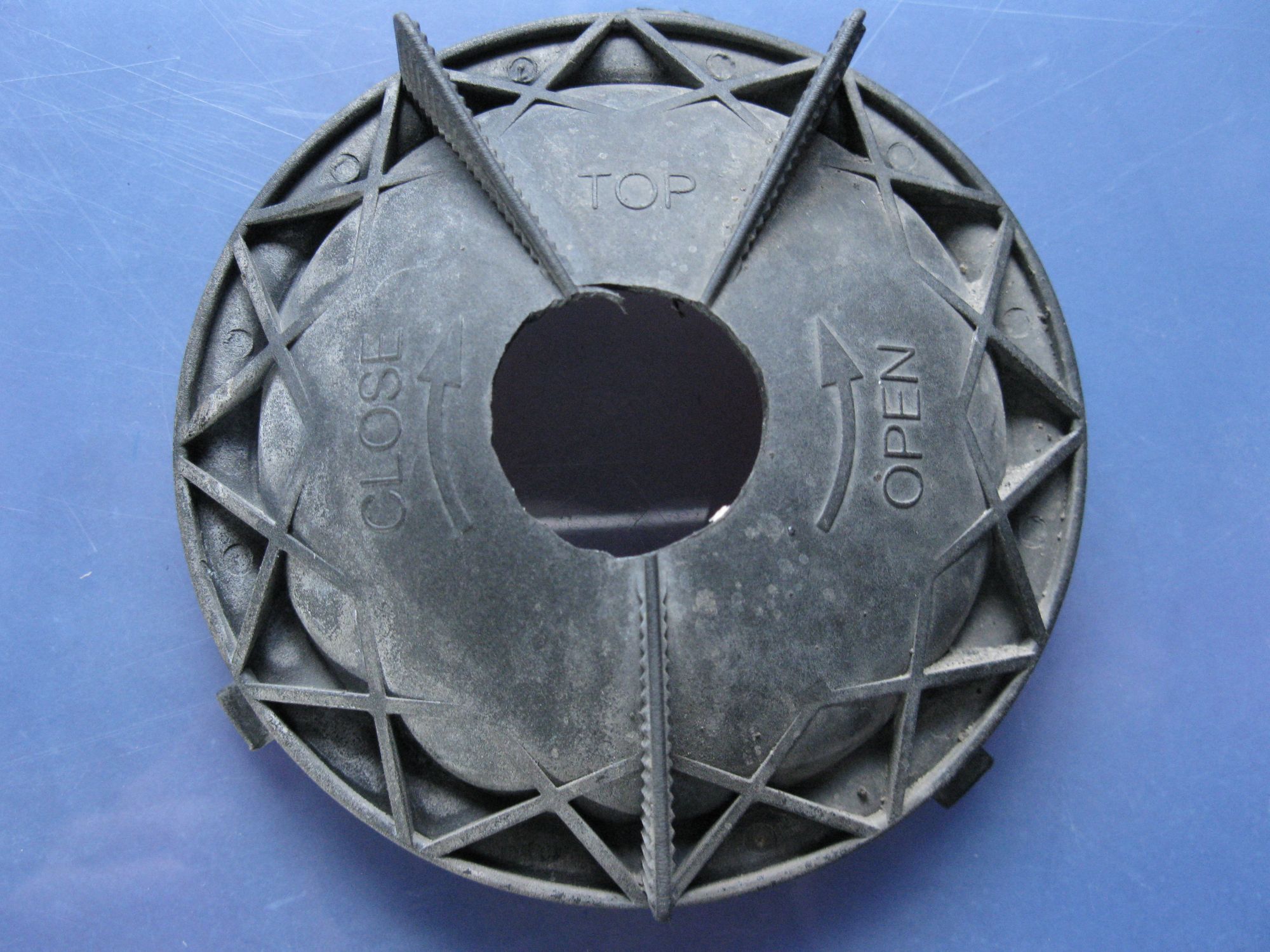

Więc od początku. Po rozpakowaniu zestawu sprawdziłem czy wszystko działa i działało. Więc zabrałem się za wiercenie dziur w osłonach żarówek, kombinowaniu gdzie by tu zamontować przetwornice i jak wszystko ogólnie przymocować, żeby nie latało jak żyd po pustym sklepie. Udało się i wszystko jest ładnie przymocowane do autka. Więc włączamy światła mijania i co? Nie działa jedna strona. Nie dotknąłem żarnika, nie uszkodziłem go w żaden sposób a on nie działa. Więc działający żarnik podłączyłem do drugiej przetwornicy: świeci. Jakby nie działał to diagnoza prawie oczywista – wadliwa przetwornica. Myślę sobie: ładnie się zaczyna. Więc szukam gdzie by tu kupić w pobliżu kupić takie żarniki... Znalazłem, praktycznie jedyny sklep w promieniu 70 km w którym sprzedają takie rzeczy i to tuż pod moim nosem. Ale było już po 18 więc rano wsiadam w Peugeota ojca i jadę do sklepu. Na miejscu okazało się, że mają identyko żarniki jak dostałem w zestawie. Ucieszony i uboższy o 66 cebulionów wróciłem do domu i montuję. I co ? I działa tylko jeden, kuźwa znowu? Niemożliwe ! Tym razem wsiadłem w swoje auto i do sklepu. Pokazałem na miejscu co jest grane i zwrócili kasę. Rozmontowałem cały ten chiński badziew i schowałem do pudełka a w soczewki zamontowałem stare poczciwe H1. Nie wiem czy będę mógł zwrócić zestaw HID'ów bo podczas montażu urwałem mocowania u jednej z przetwornic. Ale tego dowiem się w poniedziałek.

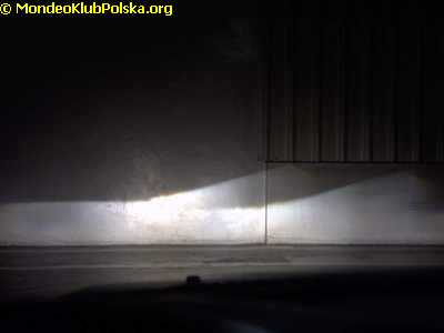

Postprzez mmarcis4 » 12 wrz 2015, 20:32

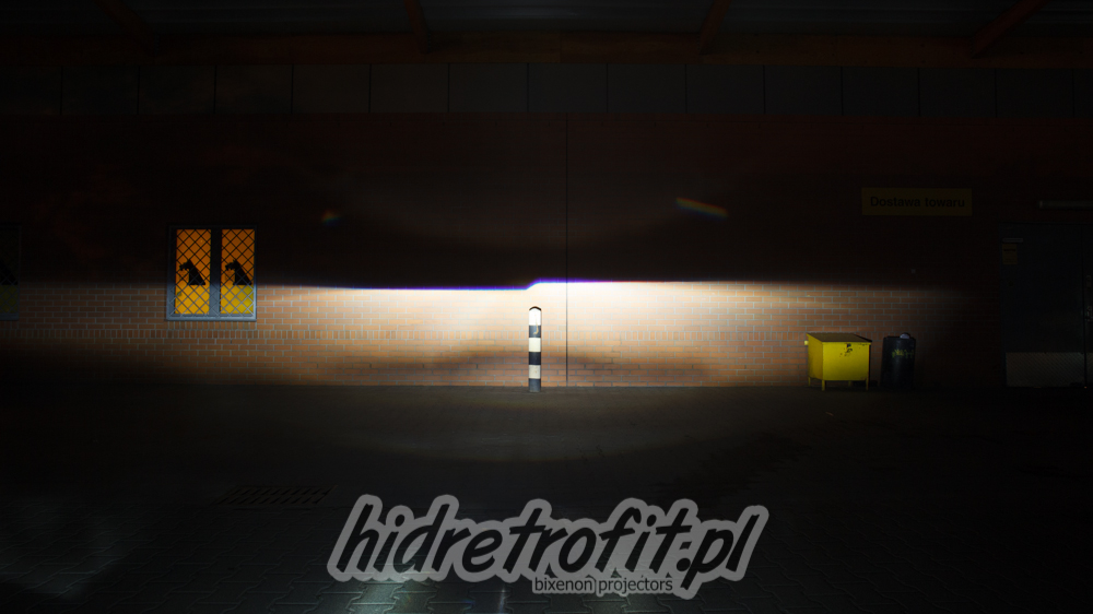

I właśnie tu Wiśnia się mylisz bo Twoja M3 nie ma takiego samego strumienia światła jak w zwykłych żarówkach,masz fotki.Ty masz wersje US i przesłony powinny być ustawione symetrycznie,a na EU asymetrycznie tak jak na foto.
Zwykła żarówka
Xenon

mmarcin zdjęcia zapodane przez Ciebie są odpowiednie i teraz jest porównanie: zwykłe żarówki mają około 1700lm, a ksenon około 2800lm i jeśli masz przysłony tak jak w żarówkach, czyli _/_/, to nie będziesz oślepiał pojazdów z naprzeciwka lewą lampą? Oczywiście, że będziesz... A gdy zmienisz ustawienie przysłony na __ _/ to już lewą lampą nie oślepiasz :) Pomijam fakt prawej lampy gdzie powinno się tez przysłonę trochę opuścić.
I nie rozumiem jednej rzeczy którą próbujesz wytłumaczyć WiśniUS, a mianowicie, że ma lampy US, a co do za różnica? Przecież przysłony są przystosowane do tego czy ruch jest prawo czy lewostronny i wtedy jest różnica... Kiedy on ścina skosy całkowicie i linia świecenia jest równa tak jak w ksenonie tylko bez opcji uskoku... Fakt nie jest to jak przysłona w fabrycznym ksenonie, ale uzyskany efekt jest do zaakceptowania.

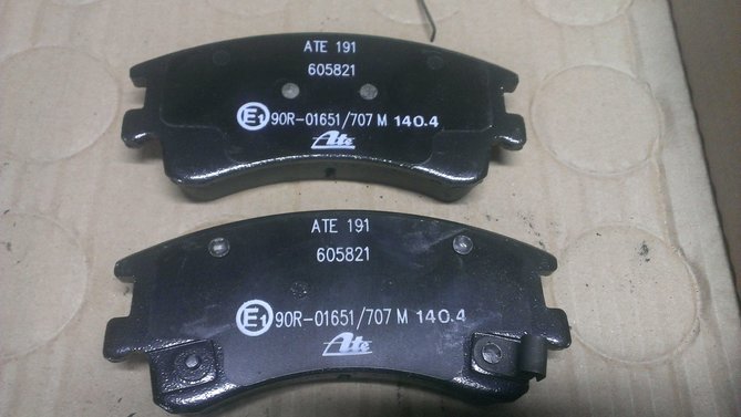

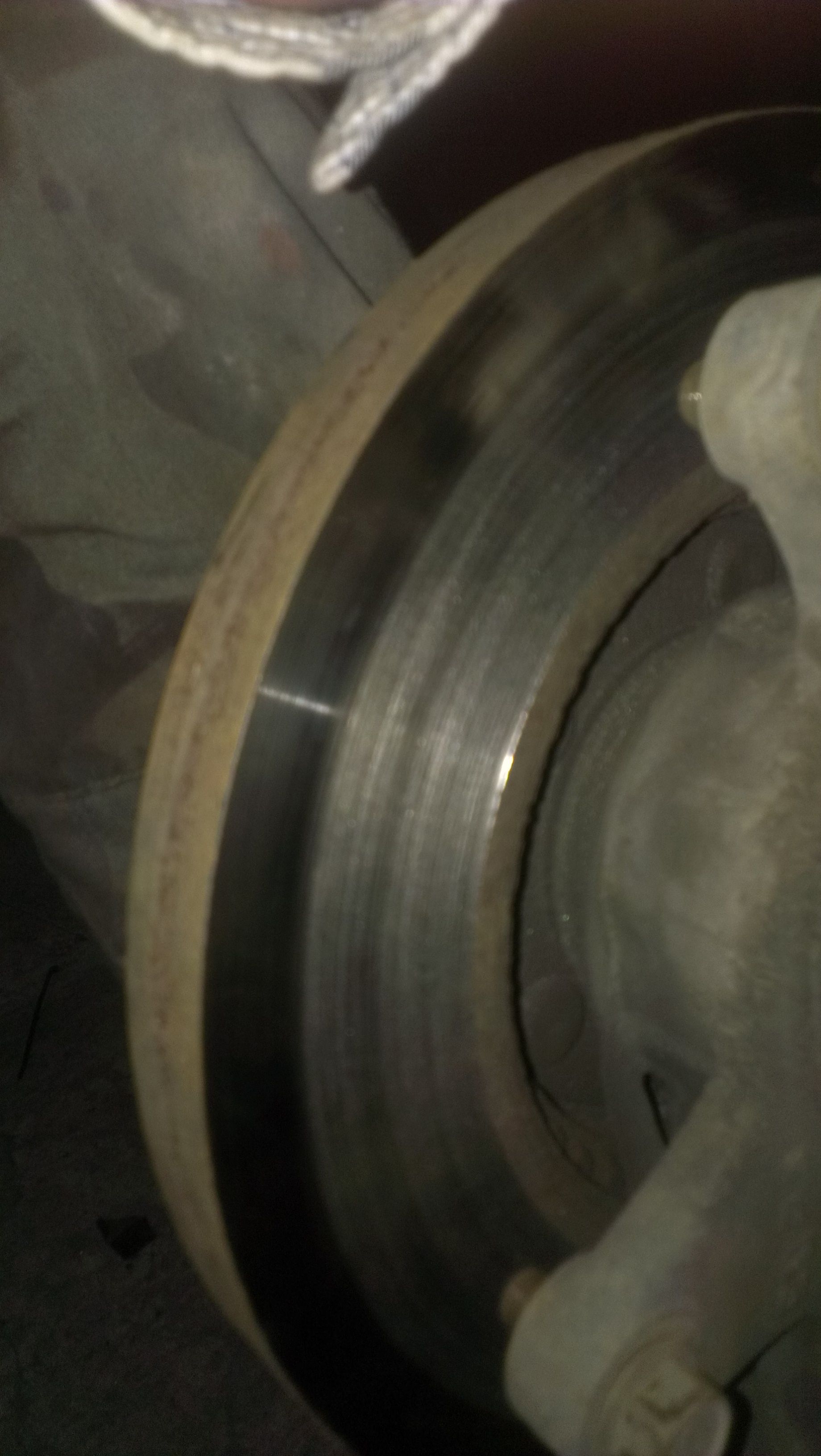

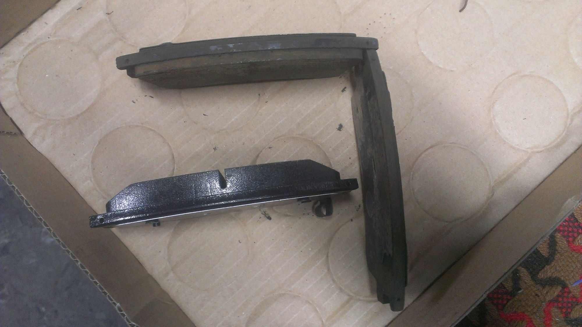

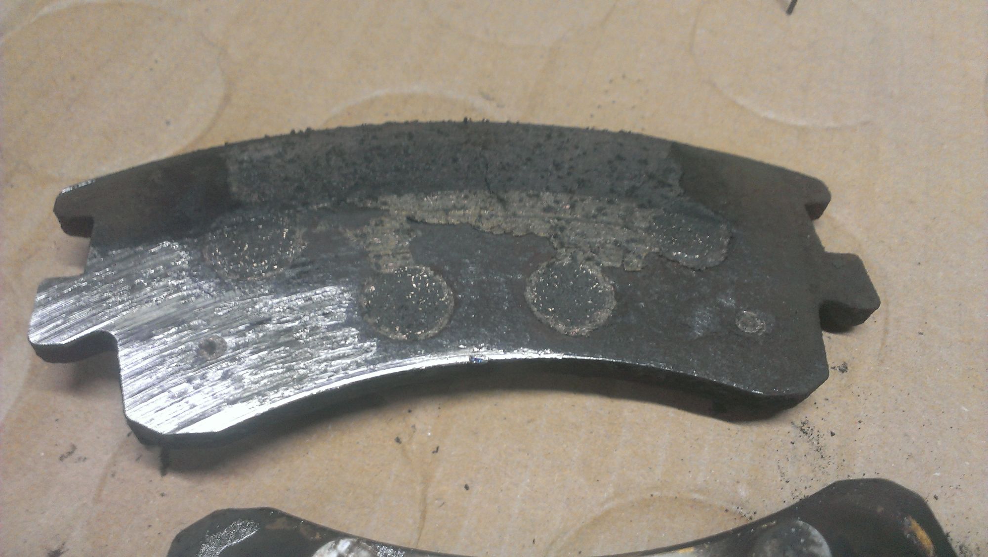

Od niedzieli nie siedziałem za kółkiem mojej M. Cały tydzień jeździł nią brat. Załatwiał coś na uczelni. Dzisiaj mi powiedział, że coś szura z przodu (od wczoraj). Pomyślałem – pewnie klocki. Miałem rację – klocki.
Po zdemontowaniu prawej strony ukazał się widok widoczny na niżej załączonym obrazku. O matko!
Nowe klocki już kupione. Postawiłem na ATE bo wszyscy tutaj polecają tą firmę. Montaż jutro bo przy okazji pomalowałem te miejsca na zaciskach, których wcześniej nie mogłem...
I jeszcze jedno, jak widać na zdjęciu, tarczy też się trochę dostało. Na zdjęciu nie wygląda to najlepiej jednak w rzeczywistości te ślady po klocku są tak głębokie. Dać tarczę do toczenia?

Postprzez mmarcis4 » 18 wrz 2015, 20:35
Moim zdaniem przy każdej wymianie klocków powinno się delikatnie przetoczyć tarcze.
Od: 9 lut 2013, 15:12
Posty: 624 (0/1)
Czarna śliwka :)
Postprzez makmarc » 18 wrz 2015, 21:24
Przy nowych klockach nawet bym się nie zastanawiał

Tarcze przetoczone, klocki założone :) . Teraz będę musiał zabrać się za tył.

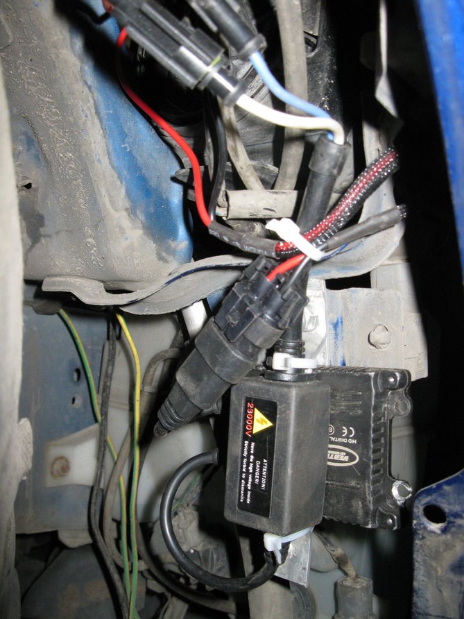

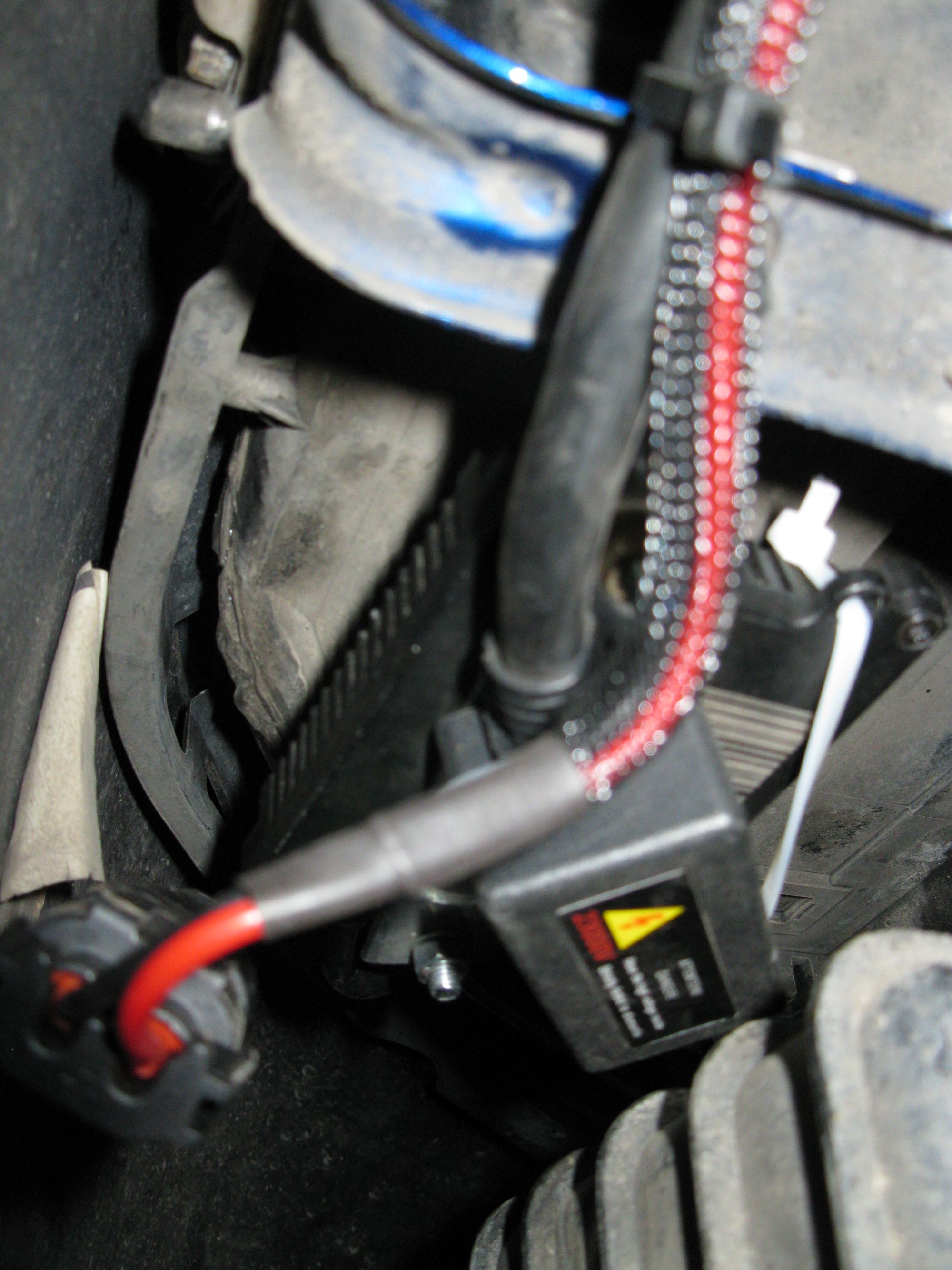

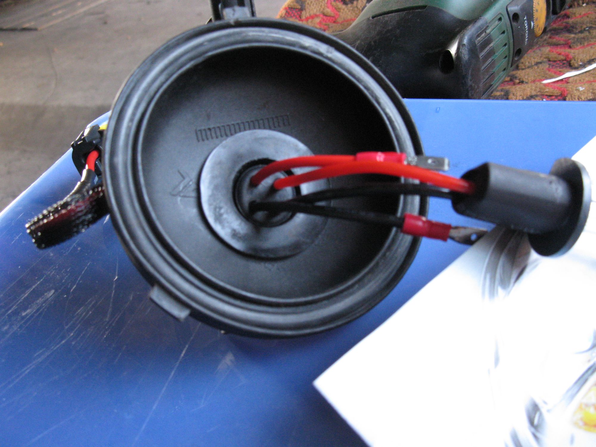

Skoro auto już stało na kobyłkach ze zdjętymi kołami to postanowiłem zabrać się za te nieszczęsne HIDy. odkręciłem nadkole od strony kierowcy bo dużo lepiej jest się dobrać do żarówki. Wpadłem też na pomysł aby przetwornice zamocować właśnie pod nadkolami. Jest dużo łatwiej je tam umieścić. Tym razem już wszystko działa, żarniki się nie popaliły i można się cieszyć większą ilością światła.
Strona pasażera
Strona kierowcy
