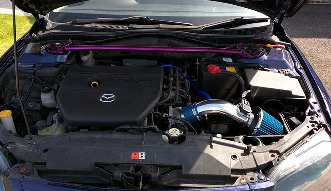

No więc mały "apdejt" bo temat stanął w miejscu. Zakupiłem CAI z USA i przedwczoraj zamontowałem jednak po zobaczeniu jak nisko siedzi CAI, zdecydowałem się go skrócić o jedną rurę i wyszedł SRI. Aby filtr nie brał tak dużo ciepłego powietrza wyjąłem rezonator (dzięki Yoki za info) i stożek wsadziłem do dołu oryginalnej obudowy filtra. Jeżeli ktoś jest zainteresowany to dolot zamówiłem tu: http://www.ebay.co.uk/itm/320973747539
Wygląda to tak:
Teraz czekam na kolejne graty i zabieram się za montaż. Póki co doszły klocki, ale jeszcze mają dojść tarcze i zaciski z regeneracji w pięknym kolorze. <diabełek> Potem pewnie blacharka. Mam już dwa nowe przednie błotniki, a oprócz nich będą robione tylne nadkola (wraz z zagięciem rantu) jak i przedni zderzak i maska. :) To tak na początek. ;)

Nie znam się na szkockiej pogodzie ale pred porą deszczową/zimową zostawiłbym SRI i później go zmienił na CAI. Rura aluminiowa niestety strasznie się grzeje, przemyśl temat jej odgrodzenia od cipłego nawiewu z wiatraków, przynajmiej na moment cieplejszych dni. Ogólnie wyszło fajnie.
Ps. W Polsce można też można dostać zestaw do CAI plus stożek oddzielnie np. tu http://www.sklep.carstuff.pl/uklad-dolotowy-mazda-2002-63mm-1b-p-22136.html
Jeżeli miałbym kupować nowy stożek to szukałbym takiego, na który pasuje hydroshield dla bezpieczeństwa.

Postprzez Mr_Bartek » 22 sie 2015, 13:28
Dzięki chłopaki. <spoko>
Yoki, tutaj deszcz pada cały rok, więc rozwiązanie ze zmienianiem się chyba nie sprawdzi. :( Przez odgrodzenie masz na myśli owinąć rurę taśmą termoizolacyjną?

Postprzez Yoki » 22 sie 2015, 13:34
Taśmą, bandażem czy zrobić osłonę cokolwiek co będzie odgradzać rurę od nadmuchu. U mnie przy CAI temperatura na zew. 30 stopni a w dolocie 48 po zrobieniu SRI i bandaża zew. 29 a w dolocie 32

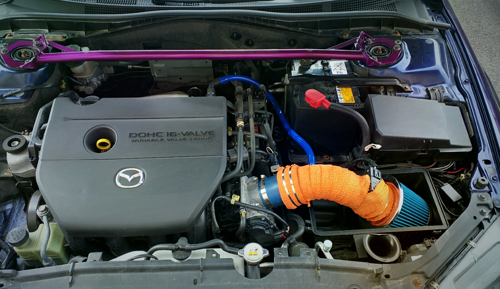

Dzisiaj po dłuższej jeździe to samo odczułem. Rura ciepła w dotyku tak więc bandaże termoizolacyjne i jazda. :D

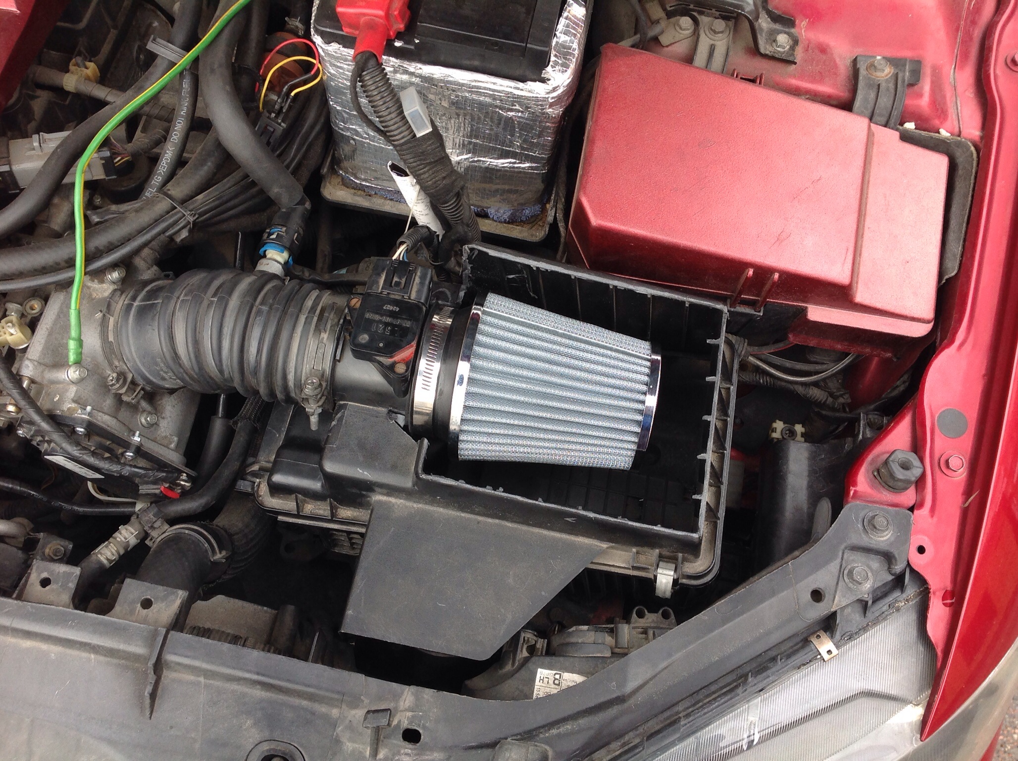

Postprzez brodaM6 » 24 sie 2015, 04:24
Z mojego doświadczenia wiem ze teraz przy tak dużej dawcę garnącego powietrza jaka ma stozek u ciebie pod maska to to ryczy a nie jedzie ,u mnie było podobnie dopóki go nie zamknąłem w puszce

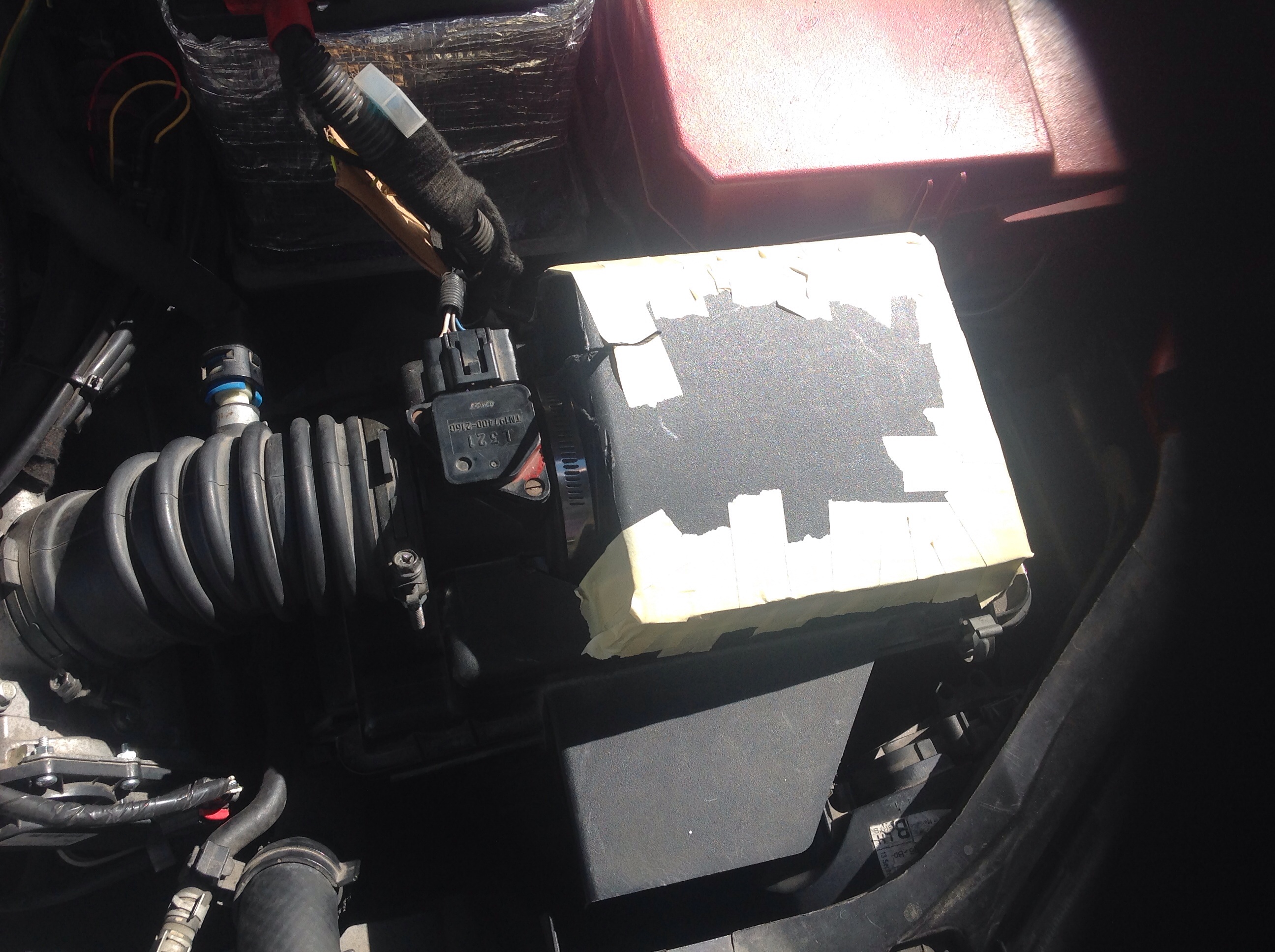

Postprzez brodaM6 » 25 sie 2015, 04:45
U mnie wszystko jest w oryginale ,jedynie stozek trafił do puszki filtra powietrza ,został zamknięty ,a w puszczę zostały wycięte otwory . Piszesz ze rura gorąca ,a dotykales filtra
To jest projekt w trakcie budowy <lol>, zamiast taśmy pójdzie żywica z tworzywem ,a narazie oprócz mnie nikt tam nie zagląda . hahaha
Było tak
Jest tak

Postprzez Mr_Bartek » 29 sie 2015, 12:43
Dolot owinięty. Kolor nieprzypadkowy. ;)
