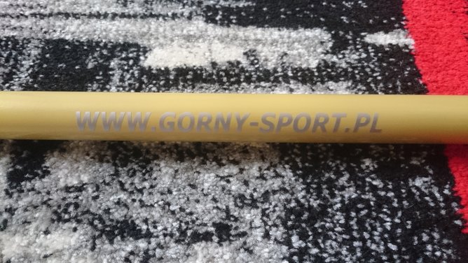

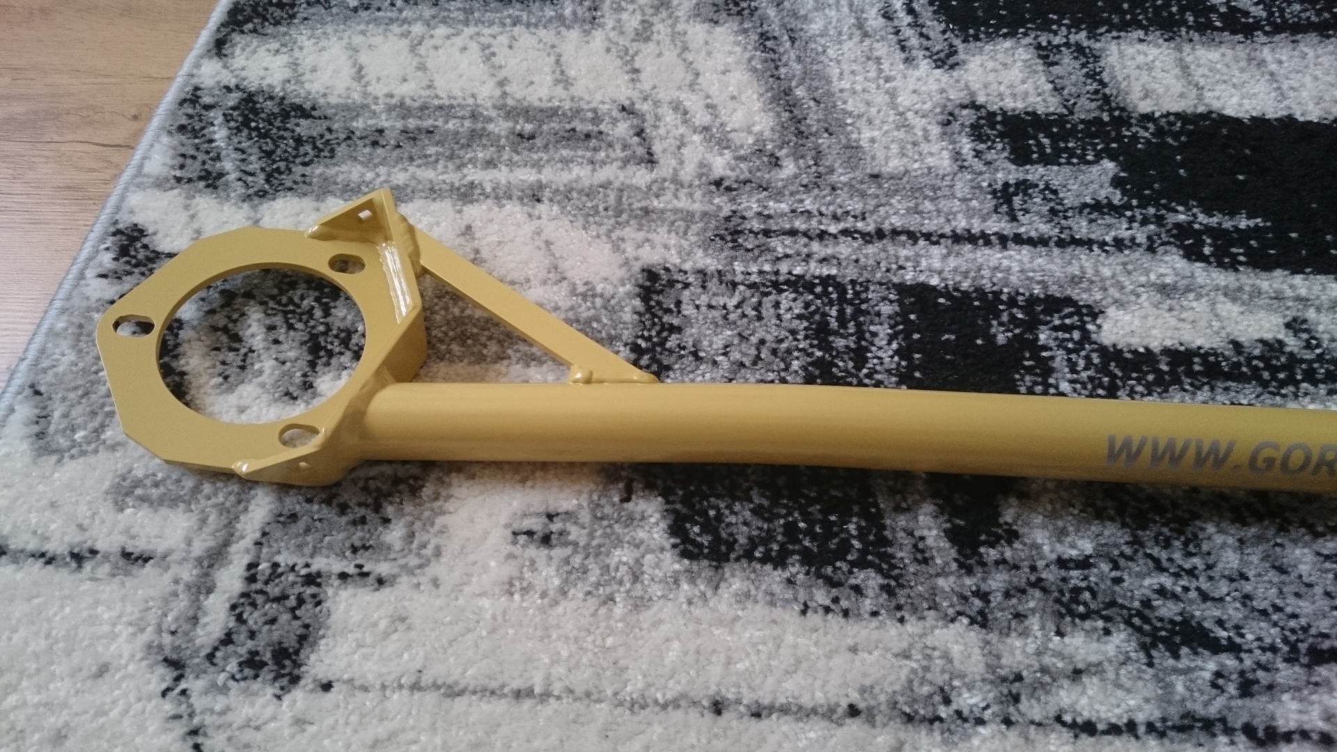

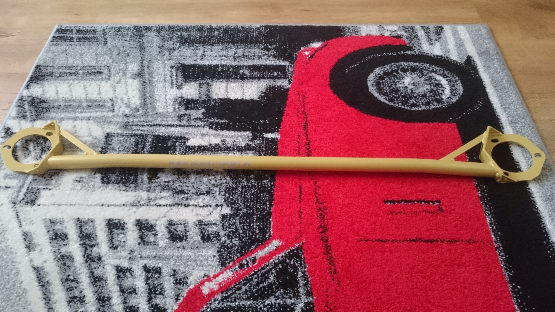

Rozpórka właśnie dotarła. Niestety nie dam rady jej jutro zamontować i będzie musiała czekać na następny weekend na montaż. Na razie zateszczę na wózku młodej hahaha
Co do koloru to jest złoty aczklowiek jakiś mało złoty <rotfl> Aczkolwiek do słońca wygląda w miarę OK i na razie go zostawię. Pytanko – jak montowaliście swoje rozpórki? Na aucie podniesionym czy na kołach?
