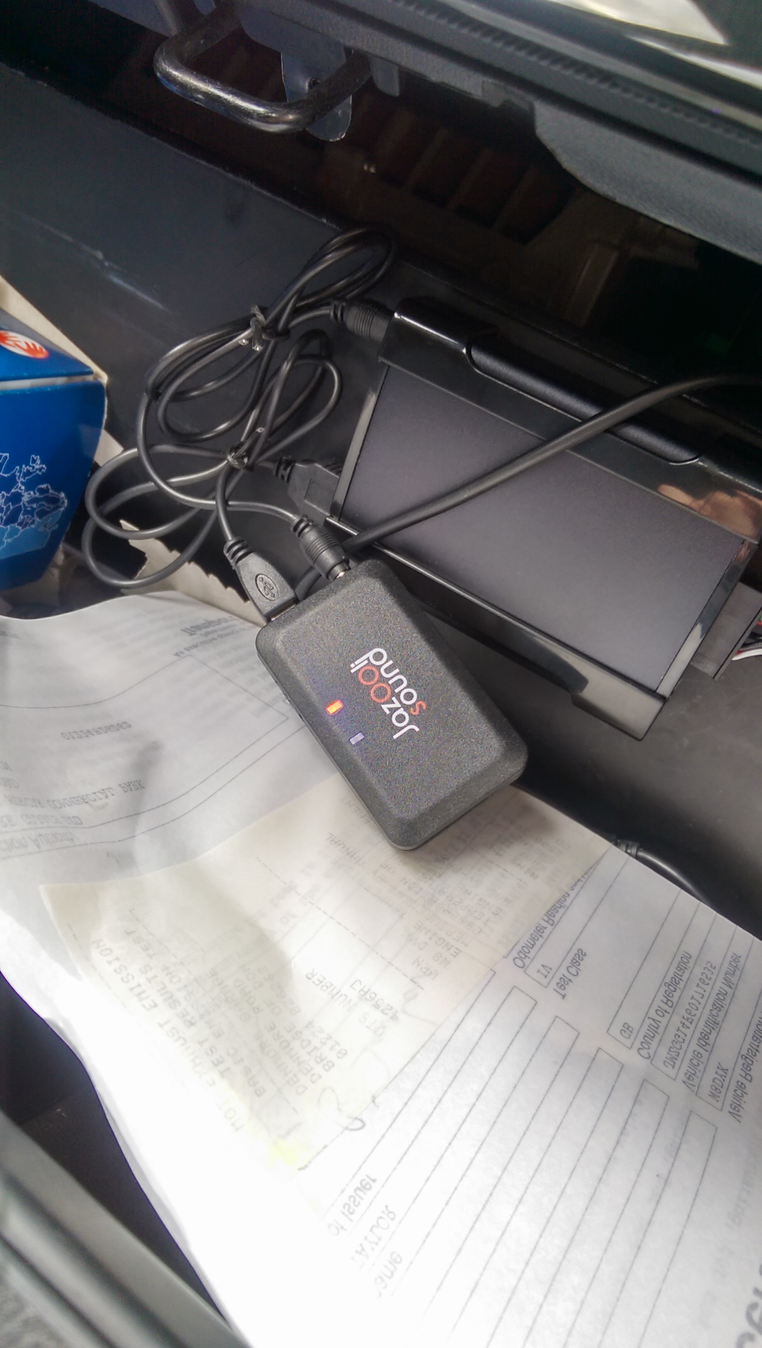

W tej chwili testuję taki moduł bluetooth do auta. Działa bez zarzutów. Nie obcina basów tak jak ten od xCarLink. Niestety, potrzebny jest filtr od zakłóceń bo przynajmniej u mnie w aucie coś śnieży na plusie.

Postprzez Danmazda » 24 kwi 2015, 19:10
Też się nad tym zastanawiałem, tym bardziej że mam tą samą zmieniarkę co Ty.
Czekam na opinię po testach, czy warto w to inwestować :)
Postprzez Mr_Bartek » 24 kwi 2015, 22:14
No więc tak. Jest dobrze, ale są zakłócenia więc zamówiłem filtr i dopiero jak przyjdzie filtr to się wypowiem coś więcej.

Mr_Bartek napisał(a):ale są zakłócenia
Z xenonów ? Tak gdzieś czytałem że nie oryginalne mogą zakłócać różne urządzenia w aucie, cb, zestawy głośno mówiące itp.
Postprzez Mr_Bartek » 24 kwi 2015, 22:34
Na wyłączonych światłach. Z włączonym i wyłączonym silnikiem to samo. Zasilanie z zapalniczki czy z xCarLinka nie robi różnicy. Tak więc zobaczymy jak będzie z filtrem. :)
Ten moduł akurat ma wbudowaną baterię i na baterii jest dobrze, jedynie gdy się ładuje to jest z tym problem. Baterię i tak wyjąłem bo wtedy włącza i łączy się z telefonem od razu po przekręceniu zapłonu.

Postprzez MIRAS M6 » 25 kwi 2015, 16:53
Mr_Bartek napisał(a):Ten moduł akurat ma wbudowaną baterię i na baterii jest dobrze, jedynie gdy się ładuje to jest z tym problem.
Winę za to ponosi prawdopodobnie sama ładowarka. Mam podobny problem jak w gnieździe zapalniczki w trójnik mam podpiętą ładowarkę od navi (ta nie powoduje zakłóceń) transmiter fm i ładowarkę od rejestratora (winowajca zakłóceń). Gdy ta ostatnia jest w użyciu to transmisja audio z transmitera do BOSE na wszystkich częstotliwościach zakresu FM odbywa się mono a jak tylko wyłączę ładowarkę rejestratora to powraca głębia dźwięku i stereo. Ale mam na to lekarstwo w postaci drugiego gniazda zapalniczki które robiłem dla Vasata 2 lata temu w drugiej klasie czyt. z tyłu i napięcie do niego pociągnąłem prosto z aku przewodem dwużyłowym (nie brałem minusa z karoserii celowo) i w trakcie gdy w ori gnieździe zapalniczki siorbie prąd rejestrator to transmiter FM ląduje u Vasata w drugim przedziale pasażerskim i problem znika, Spróbuj Bartek u siebie sprawdzić w podobny sposób.Pozdro.

Postprzez Mr_Bartek » 25 kwi 2015, 17:04
Na pewno nie ładowarka. Zasilanie pobierałem z xCarLinka jak i z gniazda zapalniczki i efekt ten sam.

Postprzez MIRAS M6 » 25 kwi 2015, 17:18
No to jest rebus. Nie mam w takim razie pojęcia gdzie w tym przypadku leży przyczyna ale filtr raczej załatwi tu sprawę <spoko>

Postprzez makmarc » 25 kwi 2015, 21:30
U mnie po montażu tableta jest to samo, generalnie podczas słuchania muzyki nie słychać tego, ale w przerwie są delikatne jęki i szum, podejrzewam, że zarówno u Ciebie jak i u mnie filtr rozwiąże problem.
Co zamawiałeś?
makmarc
Postprzez Mr_Bartek » 25 kwi 2015, 22:36
No u mnie były delikatne z zestawem od xCarlink. Teraz są spore.

Postprzez Mr_Bartek » 1 maja 2015, 16:52
Filtr załatwił sprawę. Zakłócenia na poziomie głośności muzyki teraz są niesłyszalne.

Postprzez Mr_Bartek » 2 maja 2015, 21:41
Jednak zmieniam zdanie. Filtr załatwił sprawę zakłóceń, ale przy okazji obciął basy. Coś czuję, że będę dalej szukał rozwiązania.

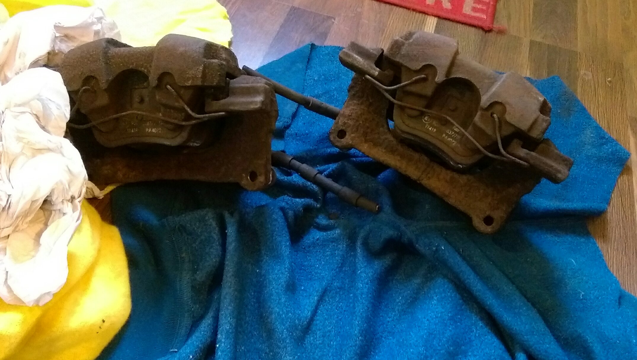

Postprzez Mr_Bartek » 6 maja 2015, 20:32
Zbieram graty :)
