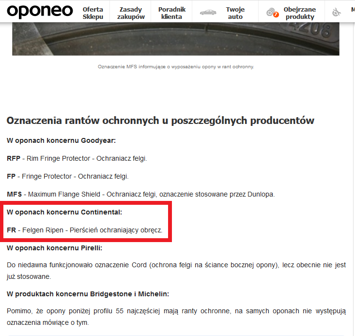

po drodze jest jeszcze indeks W – 270 km/h, więc ze wszystkim się zgadzam oprócz FR i obstaję przy swoim. Jak mam rozumieć to wzmocnienie? Podaj link skąd masz te dane, bo FR od zawsze było i będzie rantem ochronnym:
oczywiście wiesz, że Uniroyal należy do koncernu Conti?

dzięki, ciekawe rzeczy tam piszą.
Zaufaj mi że FR to rant ochronny na felgę. Sprawdź np to co wkleiłem z oponeo, nawet wpisz w google "FR opona" to zobaczysz że chodzi o rant. Nie sugeruj się tylko jednym źródłem, a nawet nasz temat o oponach, który wcześniej linkowałem.
Oczywiście najlepiej brać FR XL

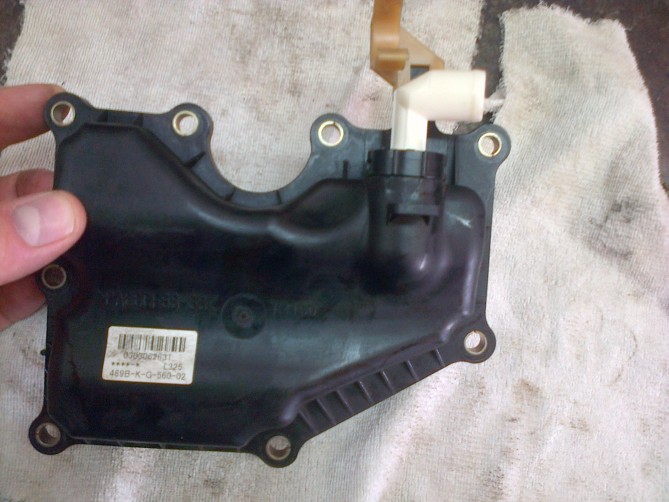

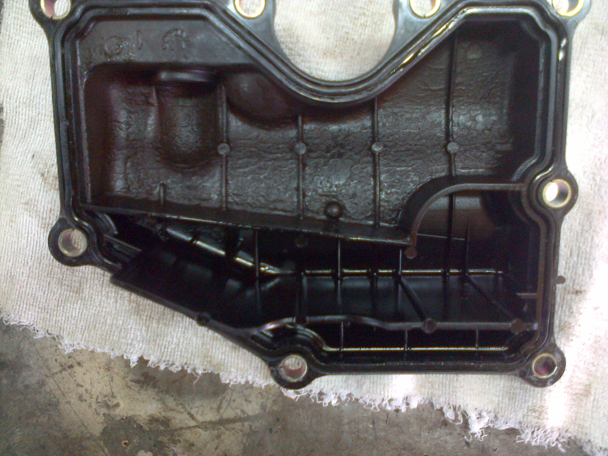

» 2014.04.22 @ 172000km mały serwis.
Celem była wymiana zaworu PCV. W sumie zostały również wymienione:
– Zawór PCV OE Mazda
– Olej LiquiMoly Synthoil HighTech 5W40
– Filtr oleju OE Mazda
– Przewód sprzęgła OE Mazda
– Pompa wody AISIN
– Rolka napinacza paska osprzętu OEM Japan (łożyska NTN)
– Rolka prowadząca paska osprzętu OEM Japan (łożyska NTN)
– Uszczelki kolektora ssącego Victor Reinz (Ford

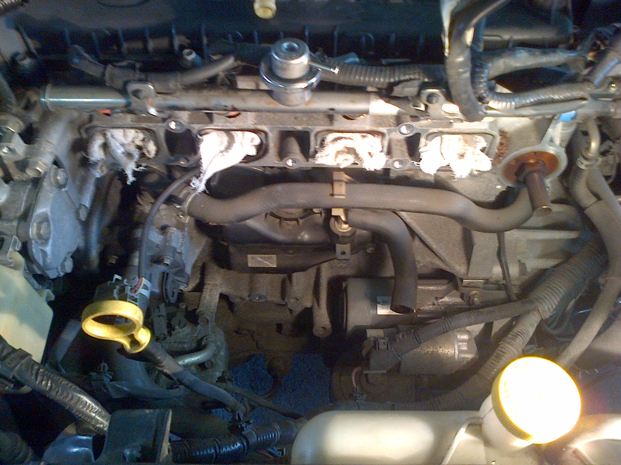

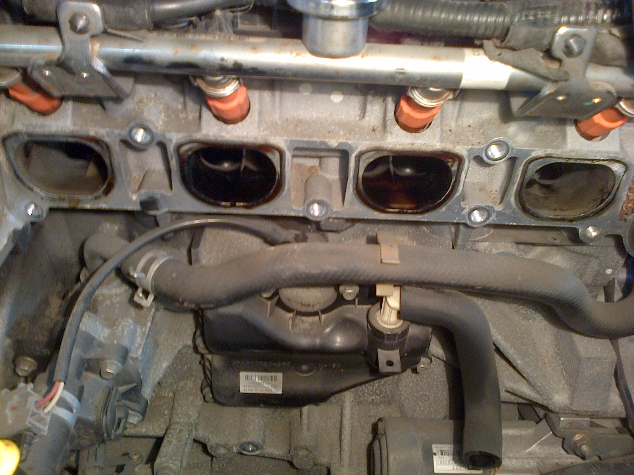

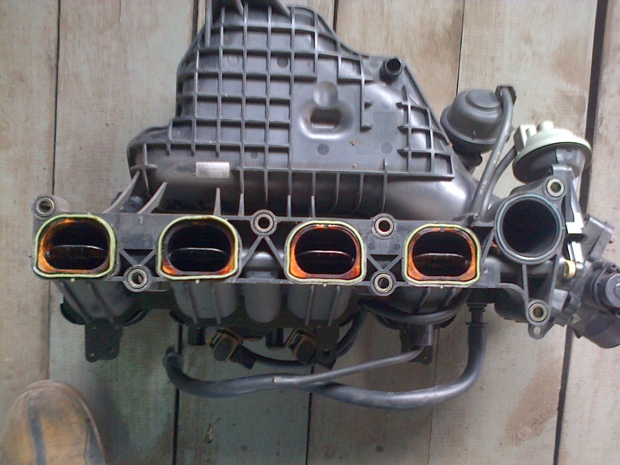

dzięki uprzejmości mechanika mam kilka fotek jak wyglądał silnik po zdjęciu dolotu i niestety ale nie napawa mnie to wielkim optymizmem...
zostało to wyczyszczone, niemniej zastanawia mnie dlaczego takie ubabrane było? Może tam właśnie gromadził się ubywający olej??
