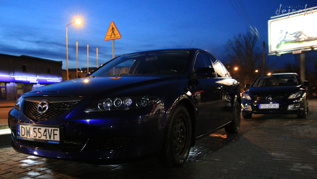

Dzisiaj wróciłem z trasy i od razu na myjnię, a tam spotkałem Marinę z Mazdy 6GH ;) A później pojechaliśmy na Zlot Klasyków, a przy okazji spot naszej grupy ;) Na zdjęciach widać jak Madzia siadła na H&R-ach

Moim zdaniem siadła ładnie. To są HR -30? Bo patrząc po numerach masz inne niż moje – ja kupiłem -50. I się zastanawiam czy nie będzie za dużo. Na -30 mi się podoba :)

to są H&R -35mm co prawda kombi, ale w sumie dzięki temu różnica w nadkolach przód i tył jest nie duża ;) ale ten swap zacisków to tylko na przód czy tył tez zmieniać?
