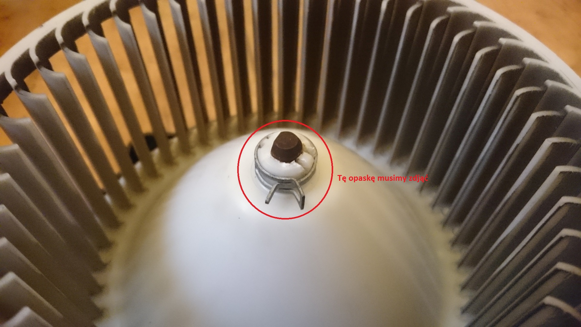

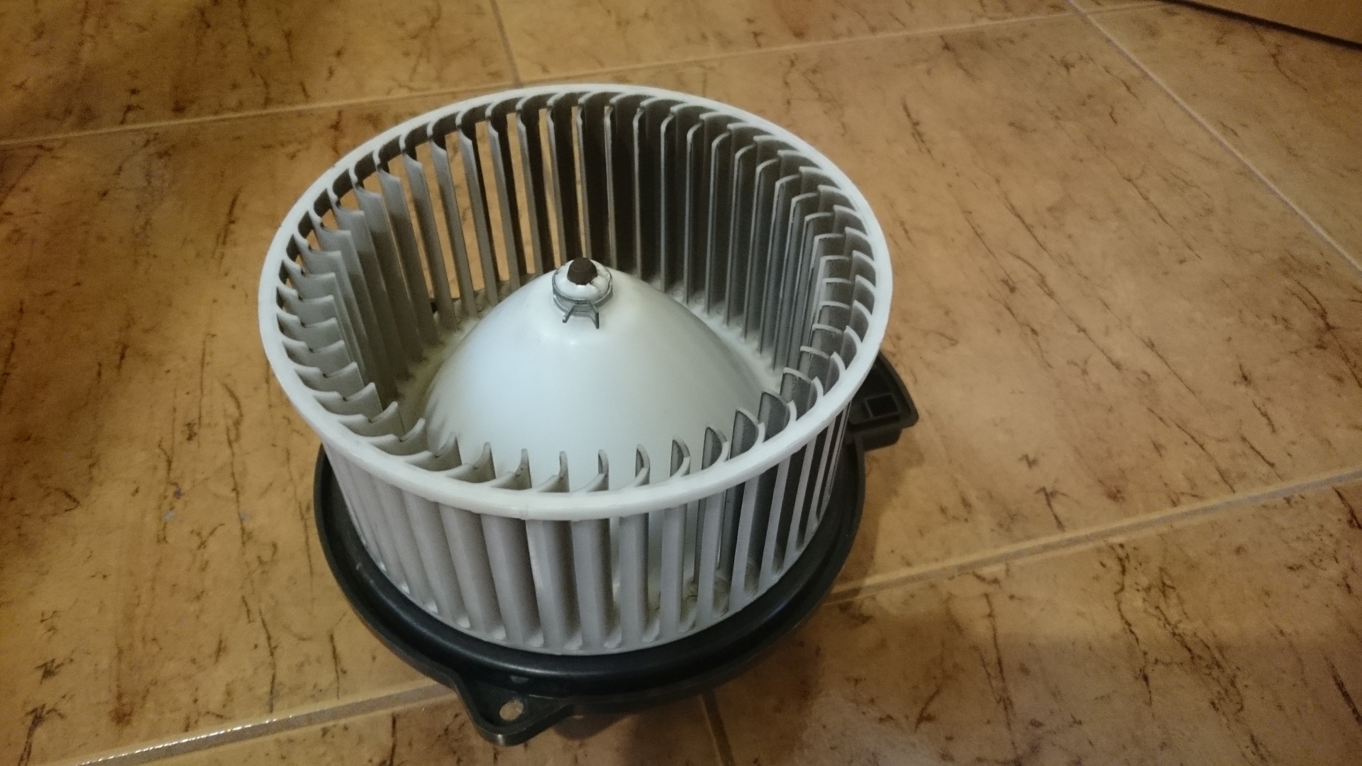

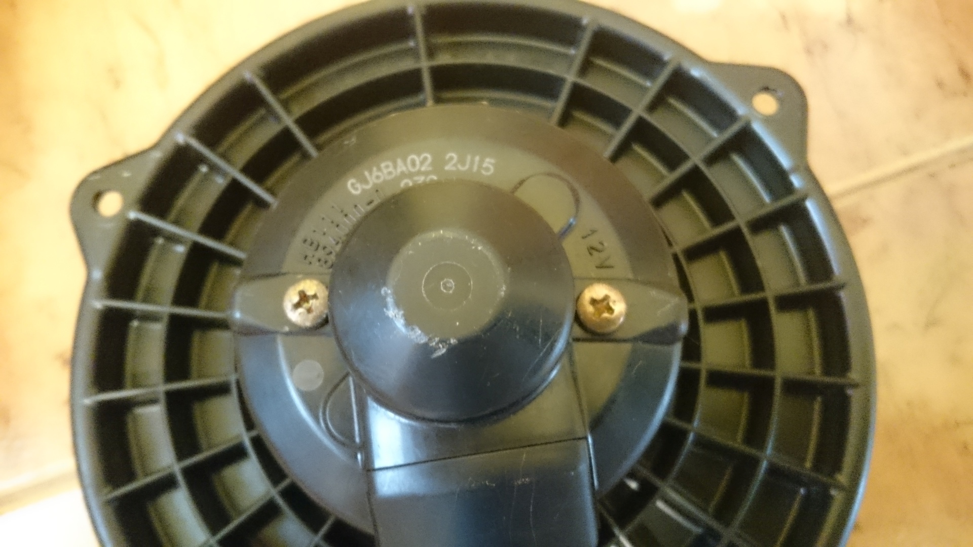

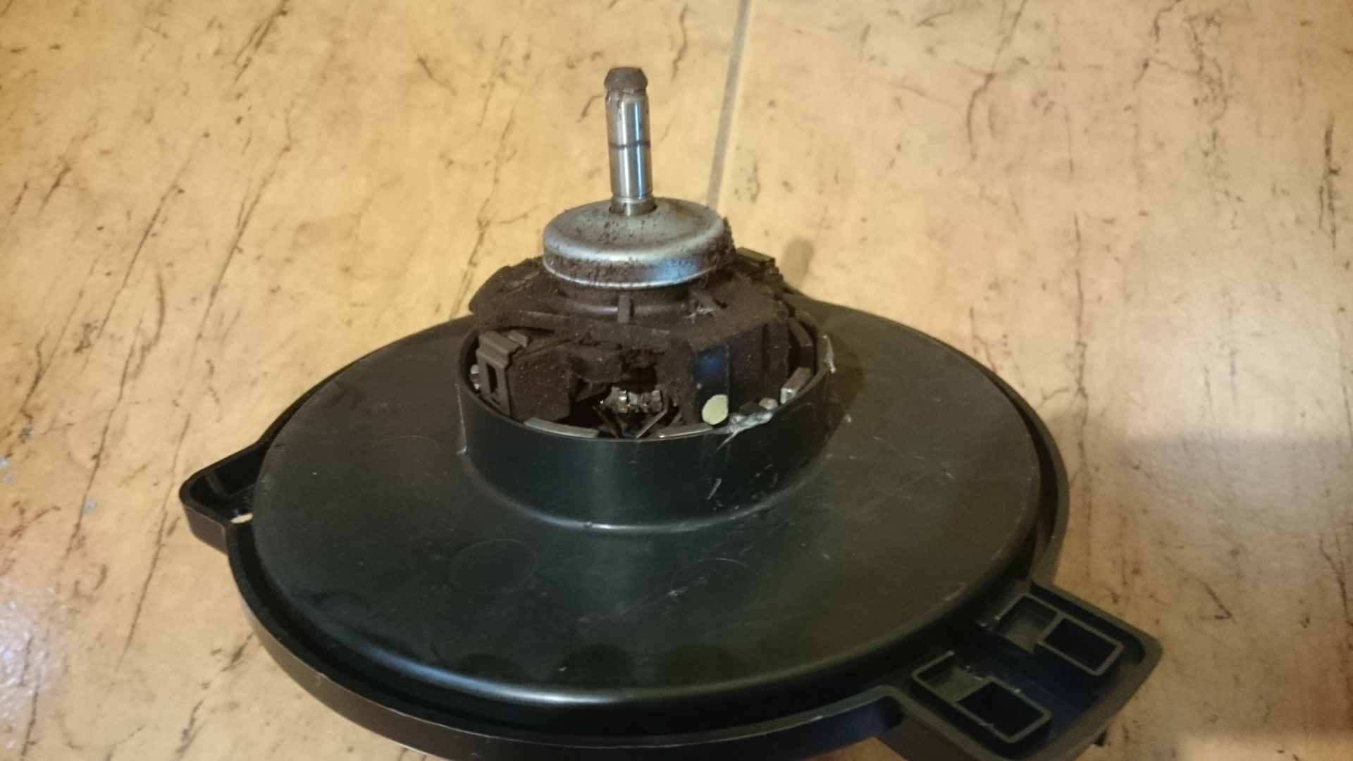

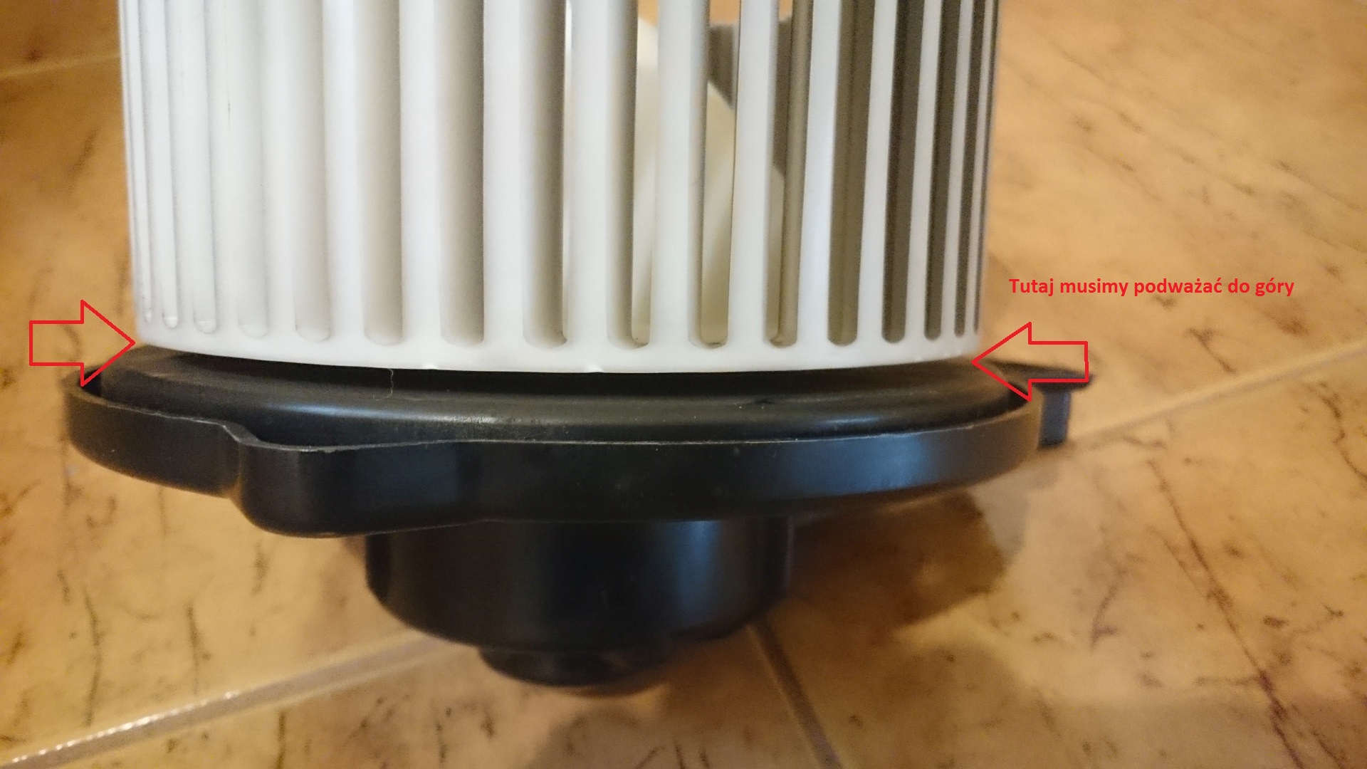

Miało być wczoraj jest dzisiaj. Poniżej krótka fotorelacja z czyszczenia wentylatora dmuchawy.
1. Wentylator należy wydobyć z auta. Tutaj akurat brak fotki ale proces jest bardzo prosty. Po stronie pasażera pod schowkiem mamy dostęp do samego wentylatora. Samego schowka nie musimy do tego wyciągać. Wentylator trzyma się na trzech śrubach krzyżakowych. Należy je odkręcić i odpiąć wtyczkę zasilającą.
2. Tuataj fotka na sam wentylator.
3. Na sam początek musimy zdjąć opaskę samozaciskową.
4. Następnie jak dla mnie najcięższe zadanie – zdjęcia samego wirnika. Należy go podważać do góry używając do tego sporo siły. Należy uważać aby go nie pokrzywić albo co gorzej połamać.
5. Takie cuś się nam pokazuje po zdjęciu wirnika. Jak widać silnik jest mocno zabrudzony i wymaga czyszczenia.
6. Aby wyciągnąć sam silnik z obudowy należy odkręcić śruby (śrubę) mocującą i wypchnąć go na zewnatrz.
Ja do czyszczenia użyłem sprężonego powietrza oraz ostukiwania. Potem potraktowałem komutator i szczotki środkiem do czyszczenia kontaktów elektrycznych. Na koniec całość składamy w kupę hahaha w odwrotnej kolejności. W moim przypadku ustało rzężenie i popiskiwanie ze strony wentylatora. Na jak długo to się zobaczy <spoko>
