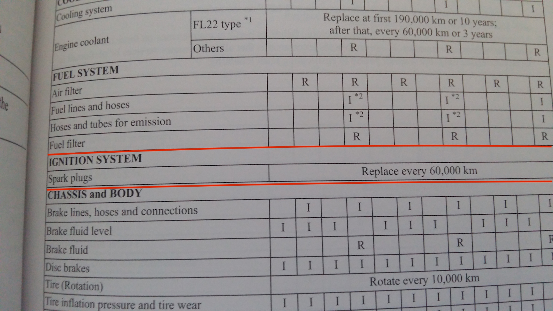

Postprzez WisniaUs » 23 gru 2015, 18:02
Danmazda napisał(a):Skoro producent zaleca wymianę co 100 tyś. km. to coś w tym musi być
OK,a co powiesz na to na fotkach poniżej???!!!!
Dopisano 23 gru 2015, 18:03:
<spoko> <nauka>

Postprzez Danmazda » 23 gru 2015, 18:06
WisniaUs napisał(a):a co powiesz na to na fotkach poniżej???!!!!
A czemu tu tak jest <co?>
Postprzez WisniaUs » 23 gru 2015, 18:10
Danmazda napisał(a):czemu tu tak jest
A no wlasnie,dlatego pytam. <płacze> A ja nie dosyc ze 160 000 nalatalem to z tego ponad 80 000 na LPG heheh.Wiec jednak wymieniam w poniedzialek <spoko> A te stare popryskam WD40 i wyatawie na Allegro hheeh bo sa calkiem calkiem i ori Mazda heheheh <spoko>

Postprzez janek007 » 23 gru 2015, 18:43
U mnie tak jak u Krzyska, wymienialem przy 160 tys jak mialem przeglad gazu i tez ori byly z napisem mazda, tylko u mnie na tej ceramice byly ledwo widoczne pekniecia, uwazam ze szkoda ryzykowac, wymiana co 60 tys jak ma sie gaz jak najbardziej ok
