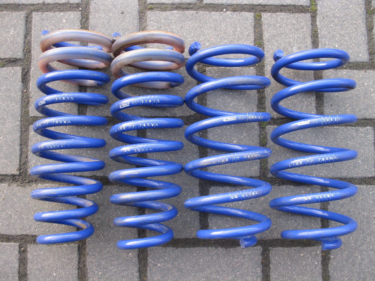

Jaki masz numer KBA na tych Eibachach? :)

Postprzez Przemysław » 7 lip 2015, 08:31
KBA 90835.

Postprzez xRafalx » 7 lip 2015, 08:42
Przemysław napisał(a):KBA 90835.
Sprężyny już powinny być w dziale Sprzedam.
Dziwne to jest, bo ja mam takie same i sam widziałeś jak siadł przód :|

Postprzez Przemysław » 7 lip 2015, 08:59
Takie same mówisz...?
To ja już na prawdę nie wiem co tu jest grane <co?>

Postprzez zemoj » 7 lip 2015, 11:07
Istotne są te długie numery. Po nich zawsze sprawdzam czy do benzyny, czy do diesla i czy do kombi, czy do sedana.

Postprzez Danmazda » 7 lip 2015, 12:06
Przemysław napisał(a):Takie same mówisz...
W takim razie Przemysław kupił do przedlifta, a ma polifta a te sprężyny trochę się różnią.
Postprzez zemoj » 7 lip 2015, 12:47
Przedliftowe od poliftowych wg producenta różnią się naciskiem na przednią oś o 10kg, wizualnie raczej powinno być niezauważalne. Co więcej można znaleźć opinie, że te sprężyny (przed- i poFL) w ogóle się od siebie nie różnią. Przemysław znasz pełen numer przednich sprężyn?
Do benzynowego sedana/hatchbacka powinno być
– F11-55-004-01-VA (przedlift) lub
– F11-55-004-09-VA (polift).

Postprzez Danmazda » 7 lip 2015, 13:06
zemoj napisał(a): wizualnie raczej powinno być niezauważalne
Po przykładzie Przemka jednak sądzę że sprężyny do poliftą od przedliwta nie pasują.
Postprzez Przemysław » 7 lip 2015, 13:27
zemoj napisał(a):Przemysław znasz pełen numer przednich sprężyn?
Na zdjęciu wszystko widać

Postprzez Mr_Bartek » 7 lip 2015, 13:53
Sprawdźcie tutaj: http://www.mazda.pl/serwis-i-akcesoria/ ... 10077760B/ Różnica między A, B a brakiem literki to rewizja sprężyny.
Tu są do poliftów: http://www.mazda.pl/serwis-i-akcesoria/ ... 410077770/
Sprężyny w kolorze niebieskim są robione przez Eibach dla Mazdy jako akcesorium i dlatego nie figurują w katalogach Eibacha. Czarne są "Eibachowe".

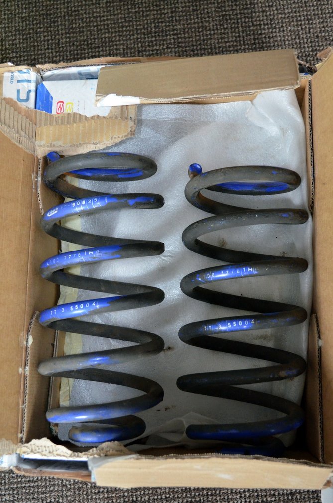

Postprzez zemoj » 7 lip 2015, 14:03
Rafał, a jak Ci tyłek siedzi?
Bo widzę różnicę w oznaczeniu tylnych sprężyn, które wstawiłeś (--761 HA) i tych które wstawił Przemo (--760 HA).

Postprzez Mr_Bartek » 7 lip 2015, 14:09
761 są od kombi z tego co podaje strona Mazdy.

Postprzez zemoj » 7 lip 2015, 14:13
Właśnie przejrzałem swój wątek w poszukiwaniu oznaczenia moich sprężyn i u mnie z tyłu były właśnie 761. Z przodu 760 takie, jak wstawił Przemek.
A kiedy tyłek idzie do góry, to przód automatycznie w dół i może dlatego Przemysław widział, że jego przód wyżej sterczy.

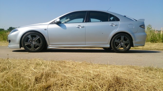

Postprzez xRafalx » 7 lip 2015, 15:17
zemoj napisał(a):Rafał, a jak Ci tyłek siedzi?
Przemku wybacz za moją fotkę u Ciebie, ale muszę jakoś zobrazować :D
tył siedzi idealnie :) Mam sprężyny od kombi benzyny :)

Postprzez Weelkoo » 7 lip 2015, 16:22
xRafalx napisał(a):tył siedzi idealnie Mam sprężyny od kombi benzyny
no na tym zdjęciu to widać, że od kombi bo tył nie siedzi idealnie tylko wyraźnie wyżej niż przód. Chyba, że wizualnie zależało Ci na takim właśnie efekcie ;)

Postprzez Mr_Bartek » 7 lip 2015, 16:25
Zależy jak się patrzy. Po nadkolach równo, a względem ziemi tył do góry. ;)

Postprzez zemoj » 7 lip 2015, 18:12
Jak dla mnie, to sprężyny od kombi siedzą idealnie na sedanie/liftbacku <faja> U makmarca moje też super leżą.

Postprzez Danmazda » 7 lip 2015, 19:19
zemoj napisał(a):U makmarca moje też super leżą.
U makmarca jest lpg i dla tego dobrze siedzi. Jak bym wiedział wcześniej to też bym kupił od kombi.
