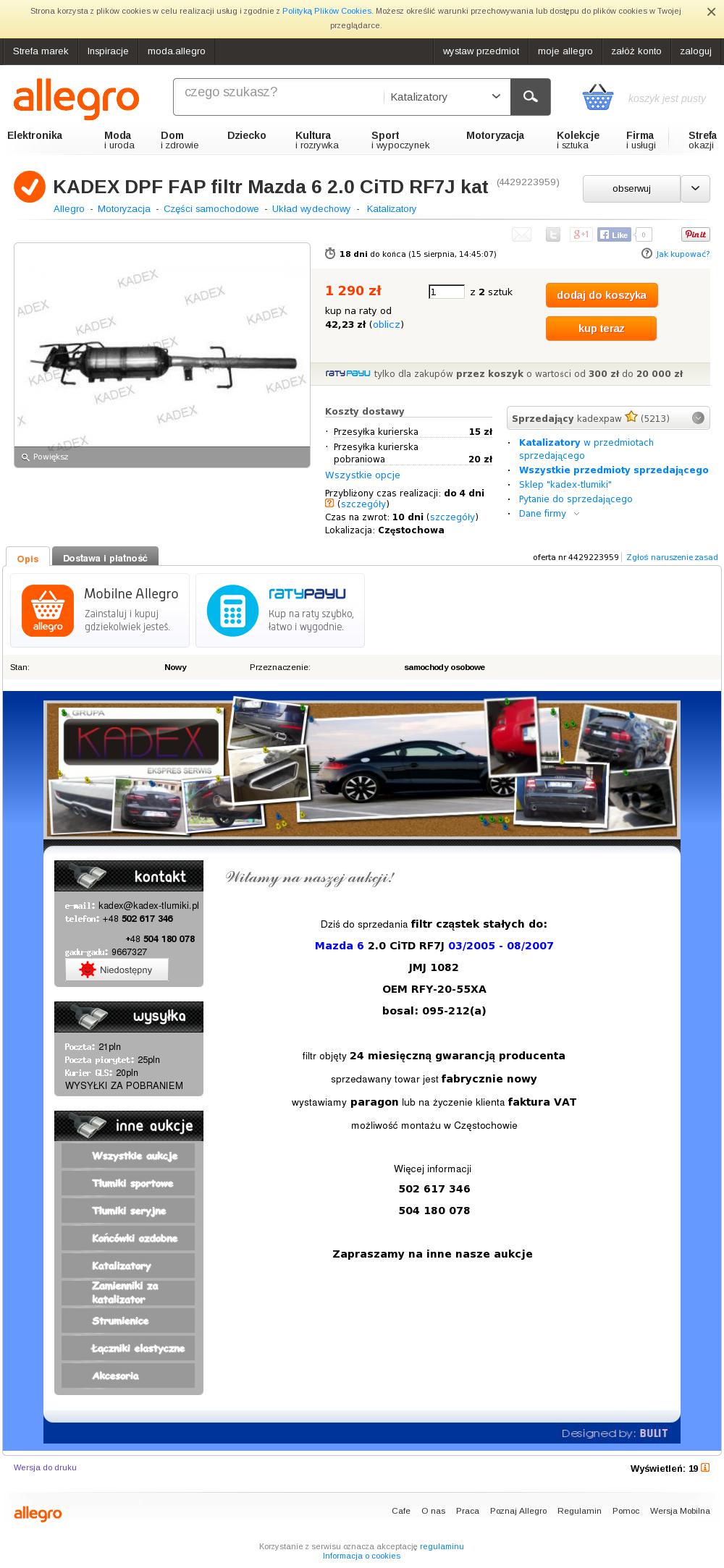

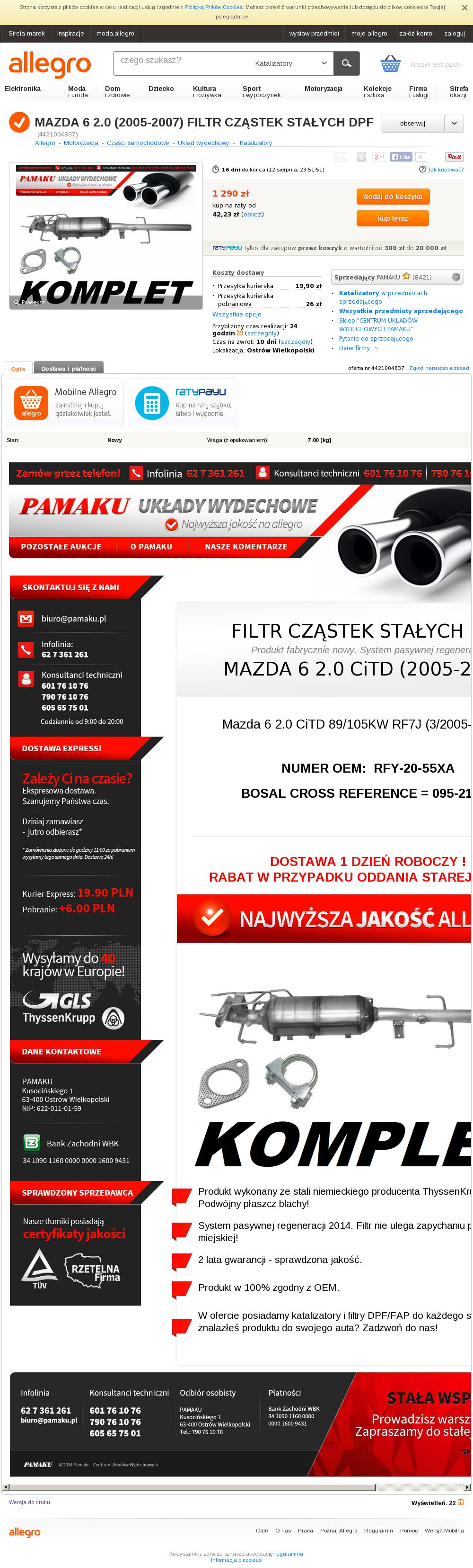

Postprzez smile » 27 lip 2014, 17:51
Nowe filtry z Allegro
http://allegro.pl/kadex-dpf-fap-filtr-m ... 23959.html
http://allegro.pl/mazda-6-2-0-2005-2007 ... 04837.html
Czy poza przytykaniem się DPF-u są jeszcze inne błędy? Czujniki można wykręcać "na ciepło", po podgrzaniu delikatnie palnikiem albo na zimno po spryskaniu np Wurtem ICE.
Zazwyczaj każdy filtr do tej pory byłem w stanie wypalić w trybie wymuszonym, jeszcze takiego nie trafiłem co by się zaparł.
