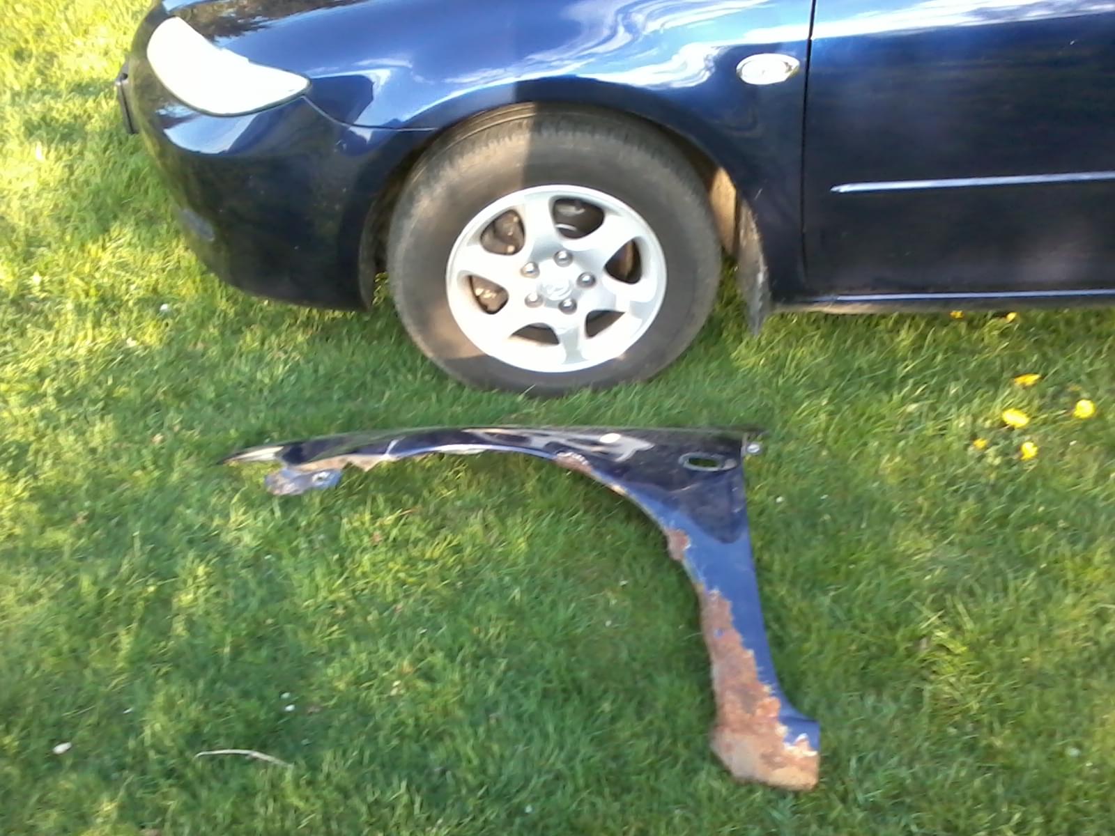

Postprzez sumo129 » 25 kwi 2015, 18:06
Granatnik wrócił dziś do mnie wizyty u mechanika. Trochę długo go trzymał bo 2 tyg ale na razie wszystko zostało załatwione. Oprócz progów tak jak mu mówiłem zostały też zrobione drzwi i klapa bagażnika o czym mu wspominałem ze dwa miesiące temu i zrobił to trochę samowolnie bo miałem jednak te drzwi wymienić na nowe ale na razie nie żałuje. Przy robocie progów wyszedł też prawy przedni błotnik. Rdza go nieźle nadgryzła więc trzeba było nabyć nowy. W najbliższym czasie nie planuje już napraw blacharskich, mechanicznie taż nic nie dolega więc myślę że najbliższa wizyta wypadnie podczas badania technicznego. Chciałem natomiast spytać jak czyścicie felgi, bo u mnie są takie brzydkie zacieki/ślady??

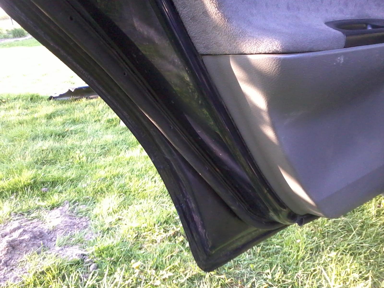

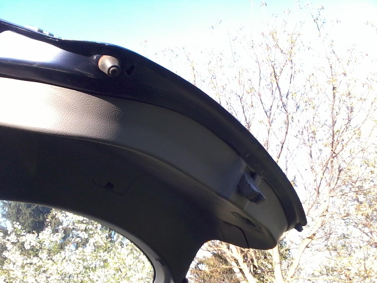

Postprzez sumo129 » 3 maja 2015, 22:13
No to zdjęcia po naprawie zrobione ale nie mam zdjęć do porównania więc musicie sobie wyobrazić że wcześniej była tam też rdza :).
