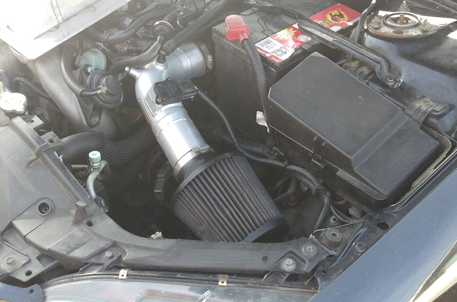

Dziś pod maską zagościł dolot K&N Typhoon. Oryginalnie przeznaczony do mazdy 3 mps, musiał zostać odrobinę przedłużony, żeby pasował do szóstki. Efekt zasysanego powietrza robi robotę, a przy odpuszczaniu gazu brzmi jak blow off!
Kolejnym krokiem będzie odseparowanie stożka od komory silnika, prawdopodobnie będę próbował wykonać taką osłonę samodzielnie :–)

Skąd dolot bierze zimne powietrze ?

MateoM6 napisał(a):Skąd dolot bierze zimne powietrze ?
Zaraz pod stożkiem jest rura, która pochodzi z oryginalnego dolotu i która doprowadza zimne powietrze spod zderzaka. Gdy dojdzie osłona z PCV (jestem na etapie docinania elementów), stożek nie powinien łapać ciepłego powietrza od silnika.

Postprzez Mateo_RX » 6 mar 2017, 13:03
To masz doprowadzone tak samo jak u mnie :) Poczekam na twoją obudowę i z chęcią zobaczę jak to będzie wyglądało :)

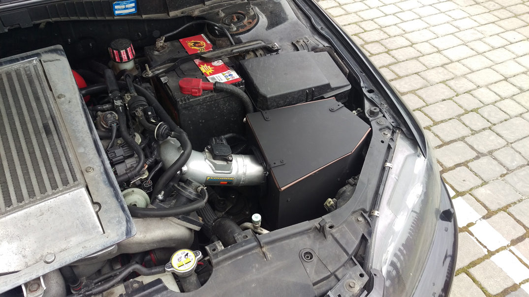

Postprzez ZeroCool_m1 » 16 mar 2017, 14:53
MateoM6 napisał(a):To masz doprowadzone tak samo jak u mnie :) Poczekam na twoją obudowę i z chęcią zobaczę jak to będzie wyglądało :)
Obudowa już gotowa, niestety źle dobrałem plastik (za twardy), juz na etapie składania wszystkiego do kupy, przy próbie podgrzewania opalarką, żeby ładnie wszystko dogiąć, zaczął pękać. Skończyło się na skręcaniu boków śrubami, ale koniec końców popękało jeszcze bardziej.
Teraz wraz z kolegą planujemy propotyp nr2 z włókna szklanego, natomiast filmik z nieudanym prototypem nr1 wrzucę tutaj wkrótce. Sam pomysł się sprawdził, po prostu materiał zawiódł. <płacze>

Postprzez ZeroCool_m1 » 13 maja 2017, 10:03
Tak to wyglądało po założeniu. Uszczelka pomiędzy deklem a resztą boxa jest brązowa i psuje to nieco efekt, ale ostatecznie wyszło chyba nieźle. Niestety zbyt twardy plastik sprawił, że całość zaczęła powoli pękać jeszcze przed założeniem. Poza tym pełna zabudowa puszki z wyjściem tylko w dół też nie była najlepszym pomysłem – stożek zasysa pod sporym ciśnieniem i podczas dodawania gazu boczne ścianki puszki robiły się wklęsłe, co powodowało kolejne pęknięcia. Ogólnie, jako prototyp, wyszło ok ;P

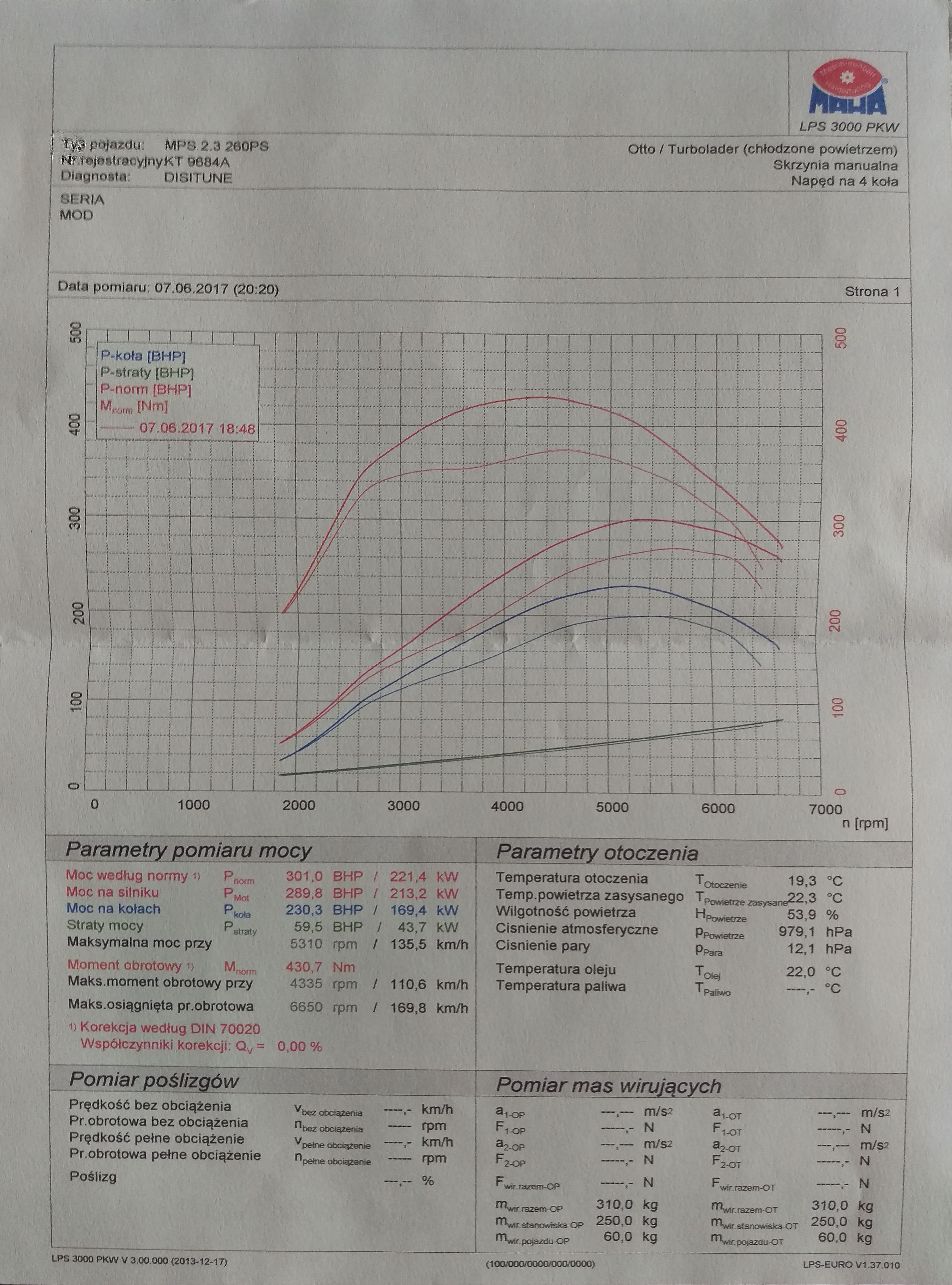

Postprzez ZeroCool_m1 » 8 cze 2017, 11:58
Już po wizycie w Warszawie w DISITUNE i pierwszy program gotowy. Uadało się bezpiecznie uzyskać 301 KM oraz 430 Nm. I to naprawdę czuć !! :–)
