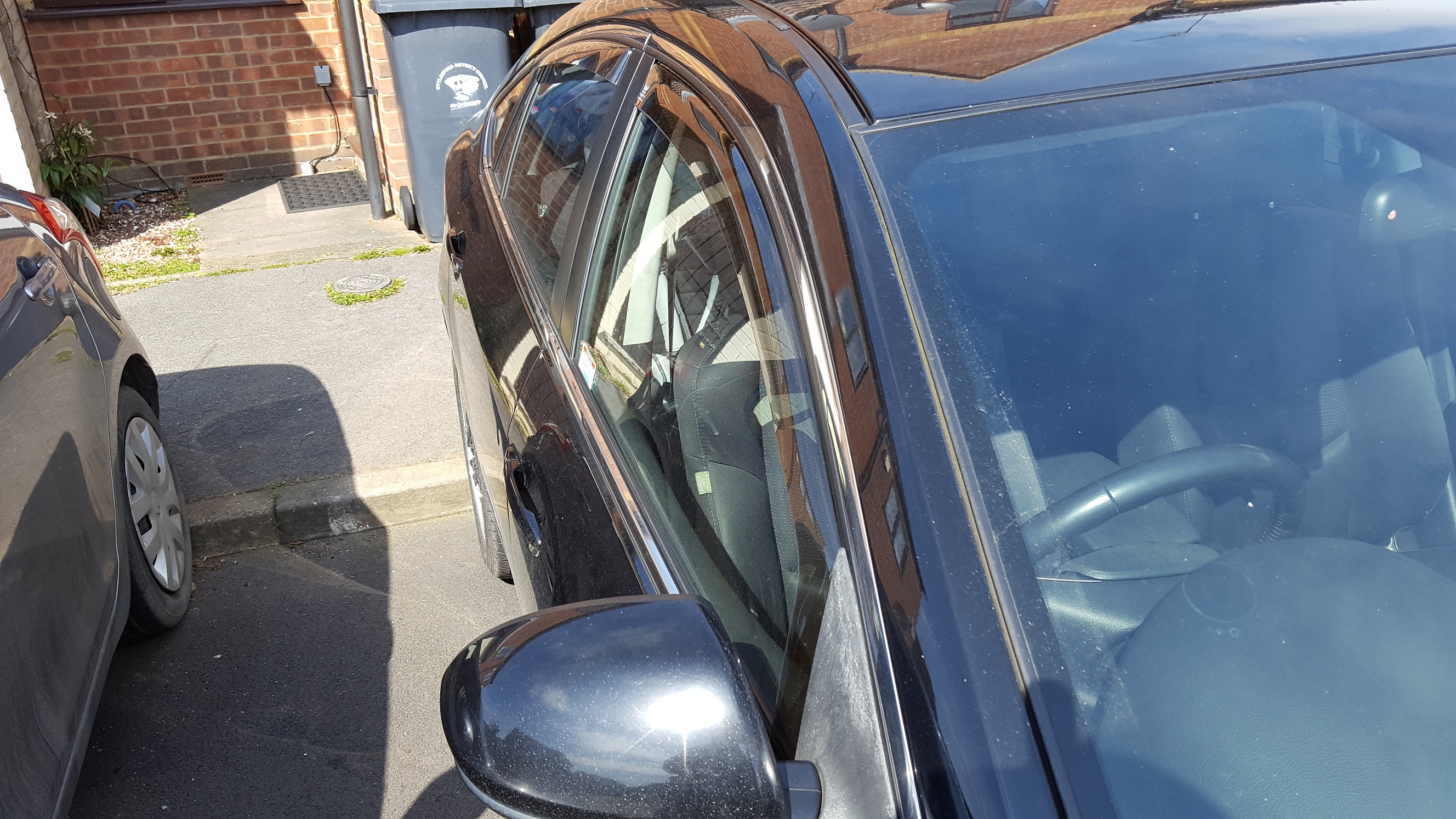

Postprzez Nightfall » 13 kwi 2016, 12:31
A zalozyles juz może te owiewki na szyby <co?>
Chciałbym poznać twoja opinie jak się sprawują np przy większych prędkościach chodzi mi czy słychać jakieś szumy.
Bo może do wakacji tez sobie kupię bo fajnie wyglądają na autach :)
Postprzez maestro81 » 13 kwi 2016, 12:35
Ja mam z nimi inny problem. A mianowicie nie idzie ich porządnie założyć z racji tego, że szyby jak napotkają opór to się automatycznie otwierają i za cholerę nie mogę tego obejść. Chyba że można wyłączyć to automatyczne otwieranie <co?>
A co do szumów to ni cholery nic nie słychać. Miałem w 323f Climairy i tu też mam i jest gicior pod tym względem <faja>
