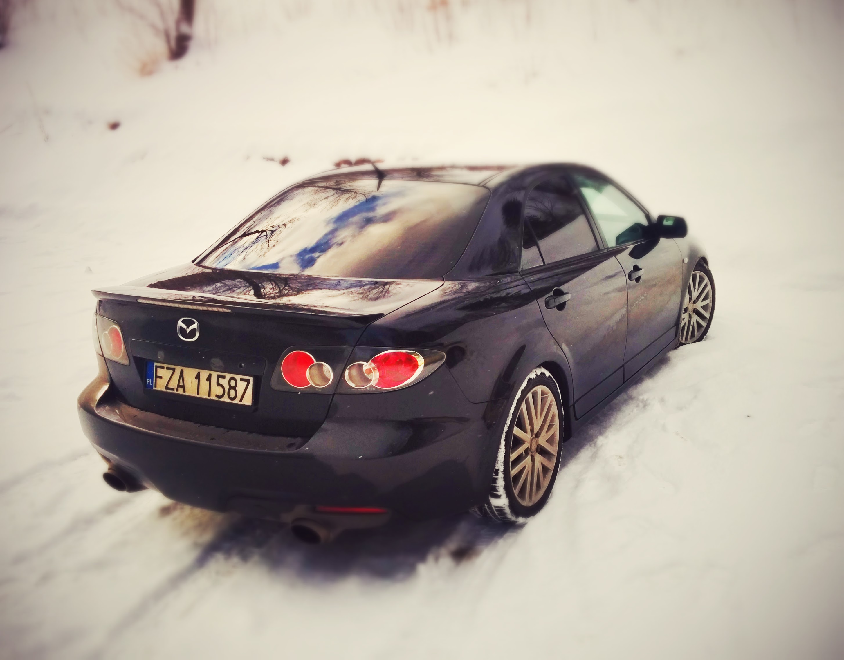

Trochę się spóźniłem na konkurs mazda zimową porą ale u nas dopiero napadało to białe [tiiit] :D
Zima
