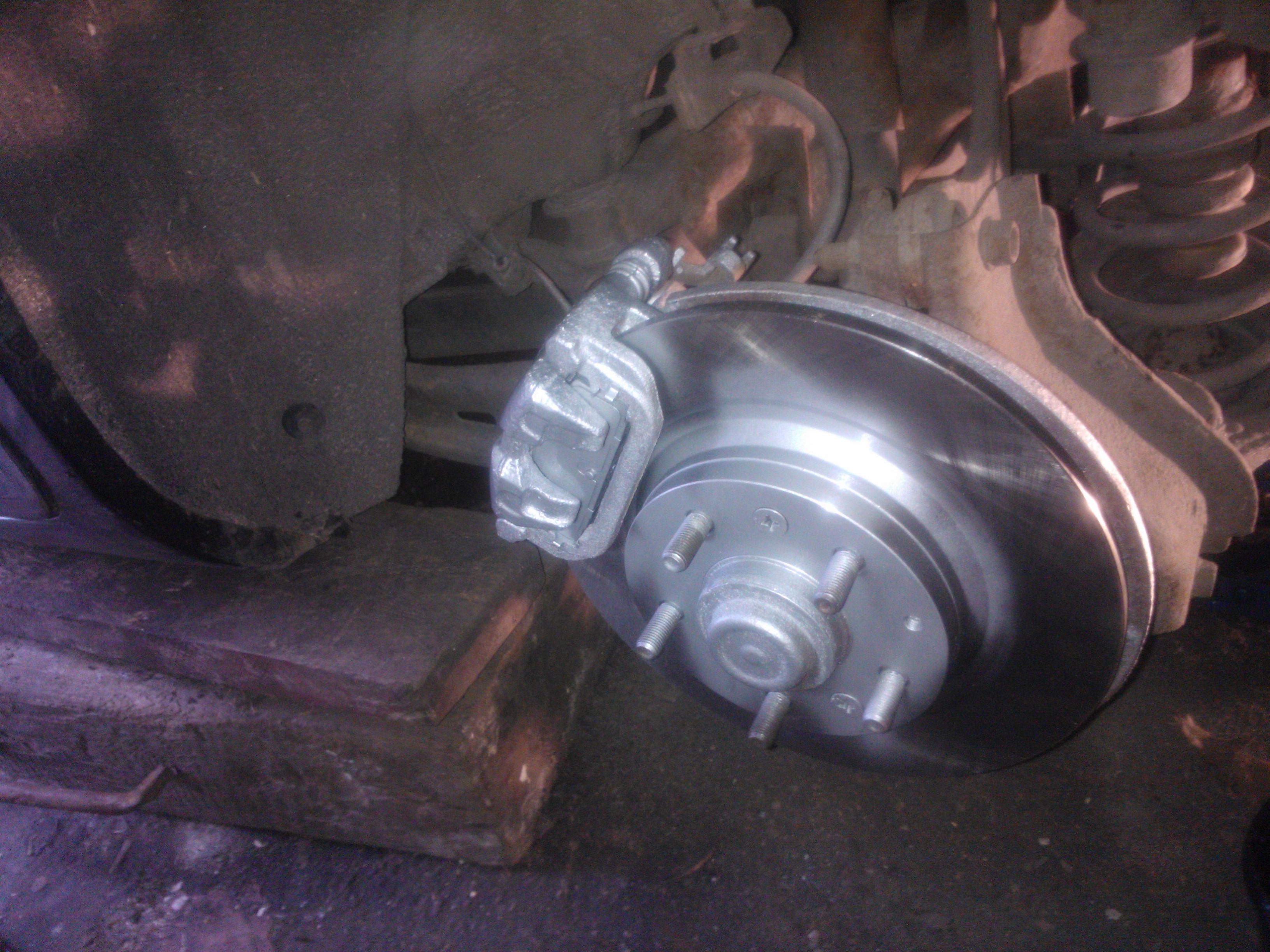

Dzisiaj poszły na ruszt hamulce.

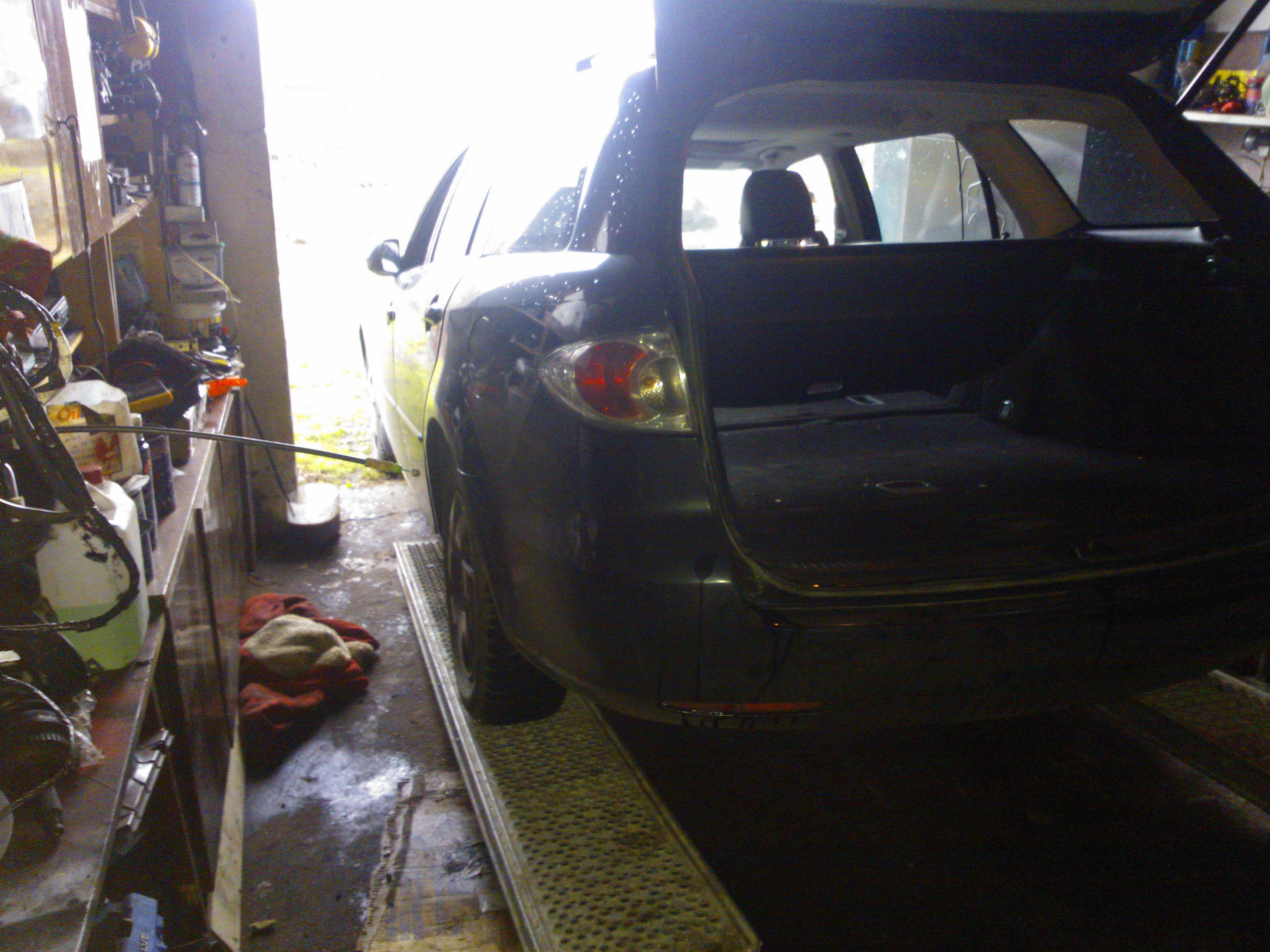

Tak poszła dupka aby zrobić pomocniczy:
Dość szybko ogarnąłem temat i ręczny już działa ;)

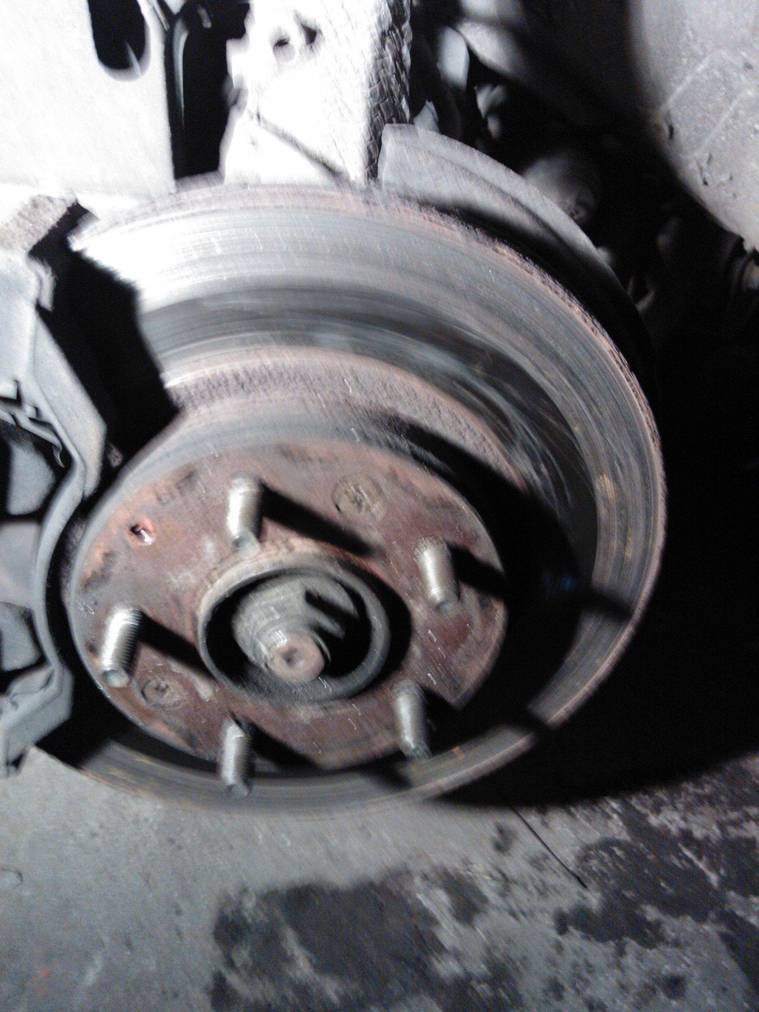

Później wziąłem się za hamulce z tyłu, też nawet nawet to szło:

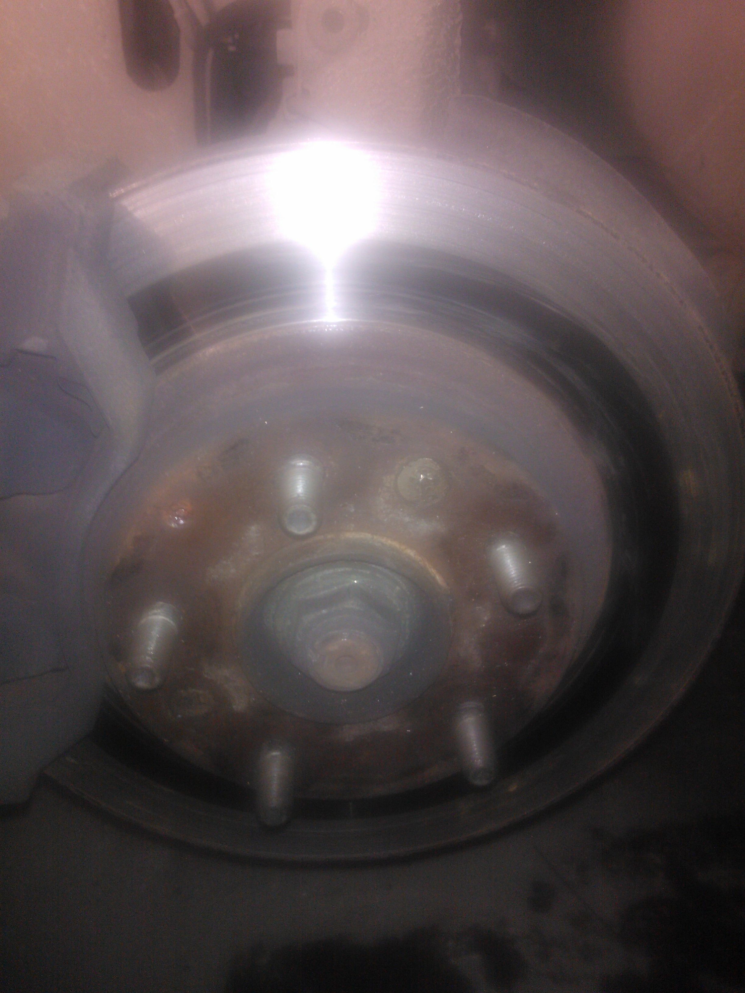

No i został mi przód który wygląda masakrycznie....to jest masakra, sorry za jakość zdjęć ale robione wszystkie kalkulatorem, jutro postaram się zrobić foto dobrym aparatem aby pokazać jak pięknie wygląda tarcza na lewym przodzie, mnie się ręce załamały a oczy prawie wyszły:
Problem też mam z lewym zaciskiem ponieważ prowadnica zamiast mieć otwór na imbus 8 ma ....okrągłą dziurę....Aż się boję zaglądać do prawego :|
