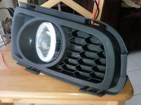

Postprzez Michu_M6 » 16 mar 2015, 18:08
Przyszła przesyłka z Chin :) czas na zabawę i montowanie DRL w mojej M6... Plan jest taki:
1. Wywalić halogeny z soczewką – nie uszkadzać bo ma na szkle homologację więc na OLXsie pójdzie za kilka PLNów
2. Wywalić ringi – tandeta jakaś
3. Dremelkiem wyfrezować wnętrze otworu pod średnicę 70 mm
4. Dopasować i wstawić NSSC 510hp – czekają już grzecznie w garażu :)
Takie światełka wjadą zamiast halogenów

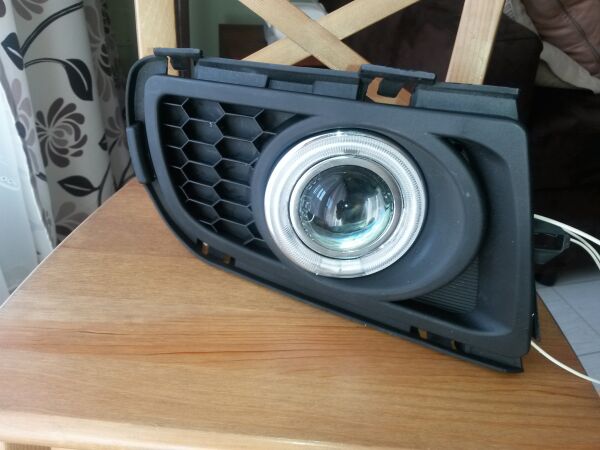

Postprzez Michu_M6 » 16 mar 2015, 18:59
Yoki napisał(a):bo jednak jest różnica
Twoje plastiki są jakby błyszczące a moje matowe... ciekawe jaka będzie różnica na aucie <co?>
Już trochę pomierzyłem, wewnętrzna średnica tego błyszczącego plastiku wokół halogena to 76 mm więc od środka wszystko muszę wyfrezować (całe mocowanie halogena) i wtedy lampa wejdzie z lekkim luzem :) a zewnętrzna średnica srebrnego pierścienia to 79 mm.... lekkie szlify na pierścieniu maskującym (dołączonego do zestawu lamp) i powinno wszystko się ładnie spasować :) jestem dobrej myśli...

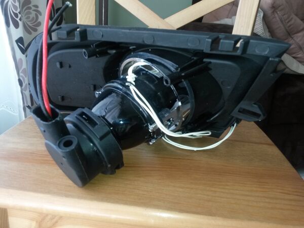

Postprzez Michu_M6 » 17 mar 2015, 20:51
No dobra, pierwsza zrobiona więc wrzucę małe info...
Yoki – przeróbka wygląda dość łatwo.... miałem w domu aluminiowy kątownik – taki z Castoramy za jakieś 10 zł – po remoncie mi został i w sumie o niego oparłem konstrukcję podtrzymania lampy... info na zdjęciu poniżej :)
Pierwsza gotowa więc druga już pójdzie szybko....
widok z przodu – dla mnie super :)
