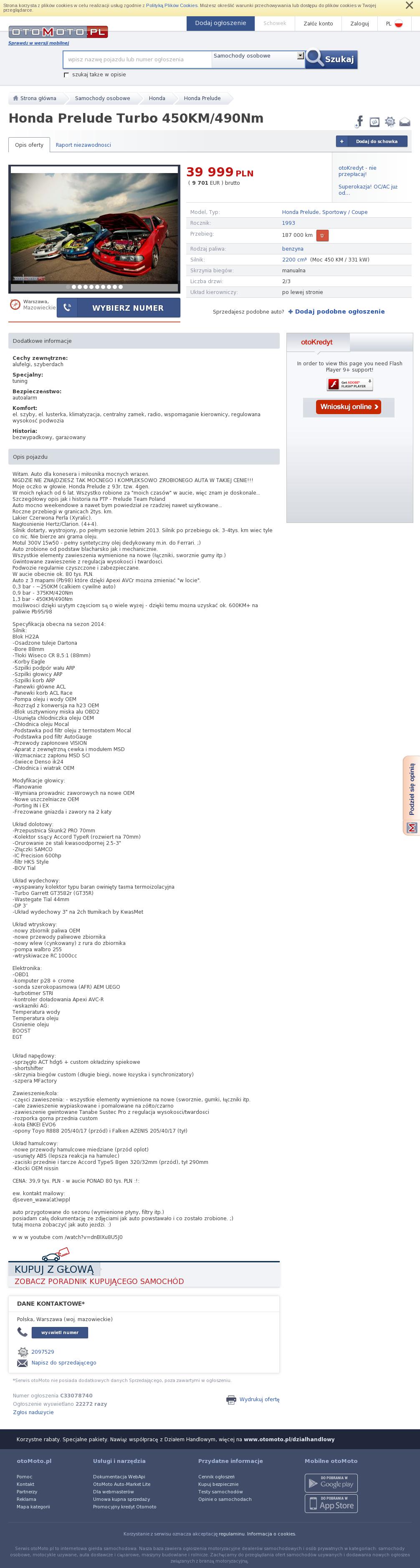

jak chcesz się sprawdzać swoim "lekko" modzonym n/a z dmuchawka to lepiej z tą ;) http://otomoto.pl/honda-prelude-turbo-4 ... 78740.html
Prela znajomego, ostatnio Astona zjadła :]

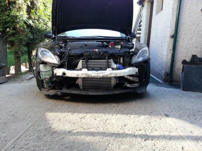

A w przyszłym tygodnia lecę na hamownie i dostrojenie bo wjechało kilka nowych zabawek <faja>
Intercooler od cupry :)

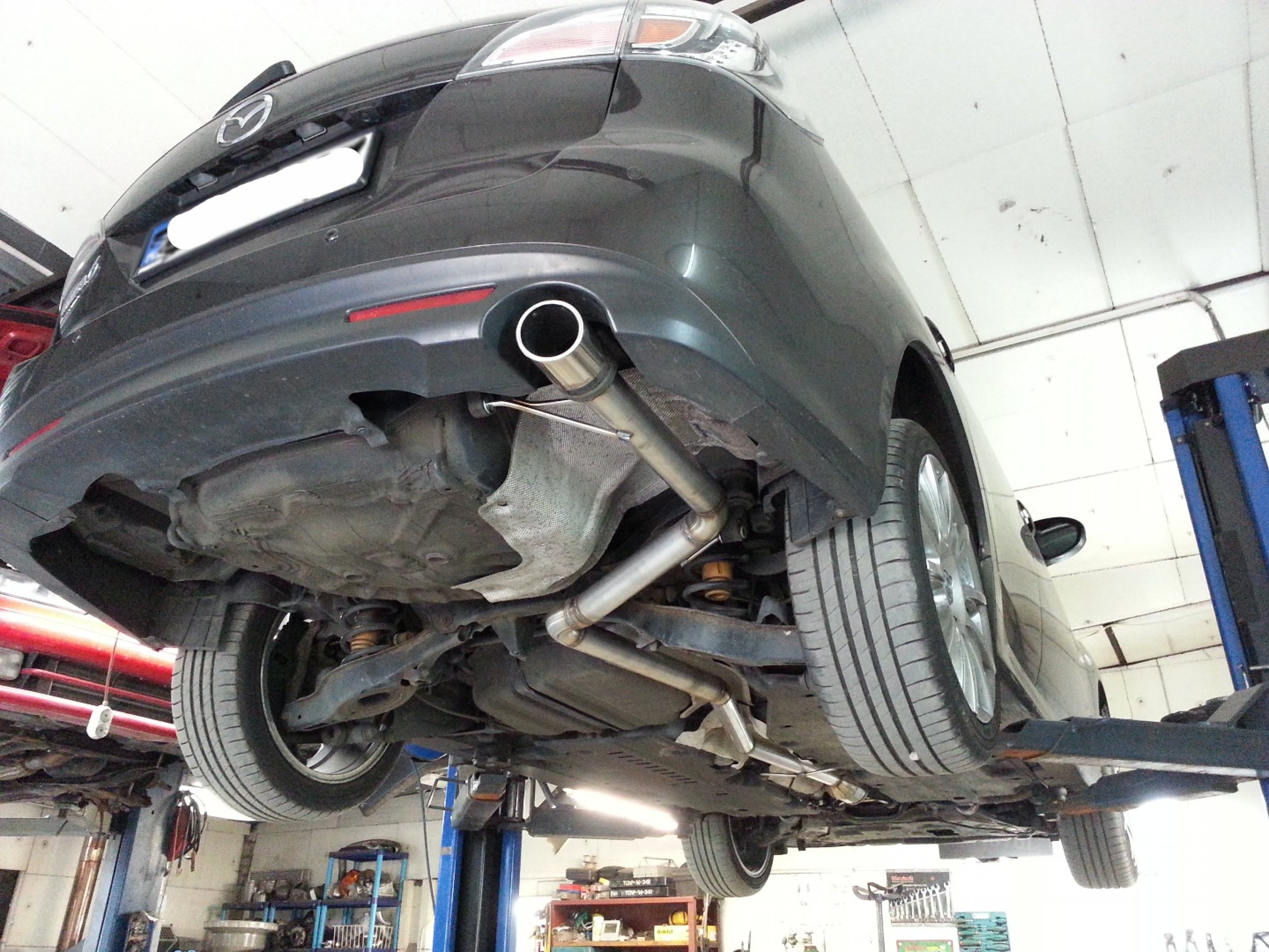

Kompletny wydech. Dźwięk jak na dieselka jest zacny :D

a gdzie tłumik O.o ?
Od: 10 cze 2012, 17:04
Postprzez mar as » 20 cze 2014, 11:08
Nie ma :D Jest tylko katalizator sportowy ;)

Witaj mar as, mam pytanie do Ciebie :) Czy przy takim wzroście pojemności całego układu dolotowego nie zwiększyła Ci się turbo dziura? Jeśli tak, to czy strojeniem uda się ją "załatać"? Pytam bo na przyszłość też myślę nad takim "zestawem" :]

leitowdz napisał(a):Witaj mar as, mam pytanie do Ciebie :) Czy przy takim wzroście pojemności całego układu dolotowego nie zwiększyła Ci się turbo dziura? Jeśli tak, to czy strojeniem uda się ją "załatać"? Pytam bo na przyszłość też myślę nad takim "zestawem" :]
Moim zdaniem efekt turbo dziury się zmniejszył. Tzn auto zdecydowanie szybciej reaguje na wciśnięcie gazu. Mam też wrażenie, że się chętniej Madzia z dołu zbiera. Macher który robił IC i wydech powiedział że IC musi być jednostronny to wtedy nie będzie turbo dziury – wychodzi na to że miał rację ;)

Chyba jedna z nielicznych w Polsce zmodyfikowanych GH R2 :) Jestem pod wrażeniem mocy i momentu.
Turbosprężarka seryjna? Z tym wydechem to chyba będzie darło japę <serduszka>

buczos napisał(a):Chyba jedna z nielicznych w Polsce zmodyfikowanych GH R2 :) Jestem pod wrażeniem mocy i momentu.
Dzięki :)
Turbo jest seryjne a wydech drze się tak rozsądnie <faja>
Do 2 tys jak się nie ciśnie to trochę głośniej niż seria, ale powyżej 2,5 z gazem w podłodze już jest ciekawie <serduszka> Końcówka jest z dyfuzorem <diabełek>

Postprzez zemoj » 22 cze 2014, 20:14
Widzę, że nie spoczywasz na laurach i dalej działasz <spoko>
Jaki koszt tego wydechu, jeśli to nie tajemnica?

zemoj napisał(a):Widzę, że nie spoczywasz na laurach i dalej działasz <spoko>
Wydech wyszedł niecałe 2 tys. Nie jest on dość skomplikowany ;) Trochę zabawy było z "czujkami" ale wszystko gra :)
