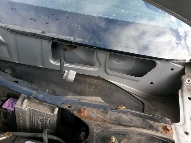

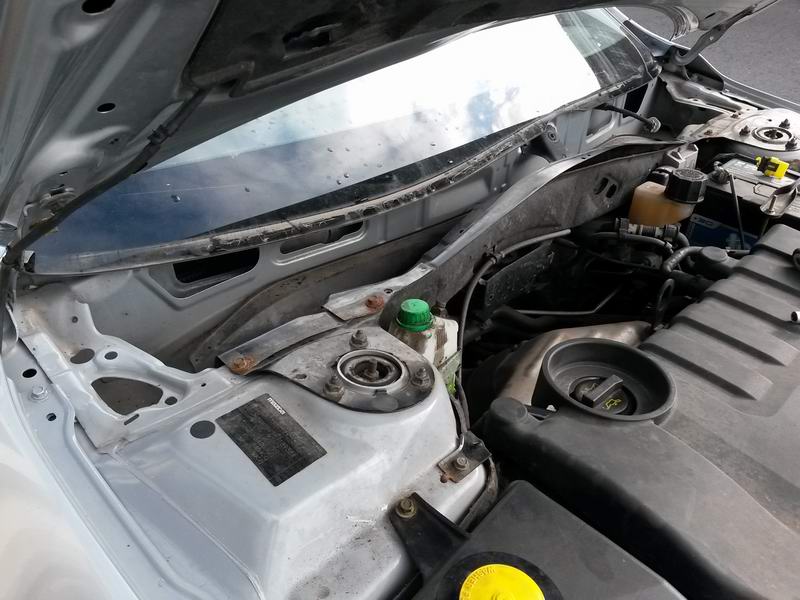

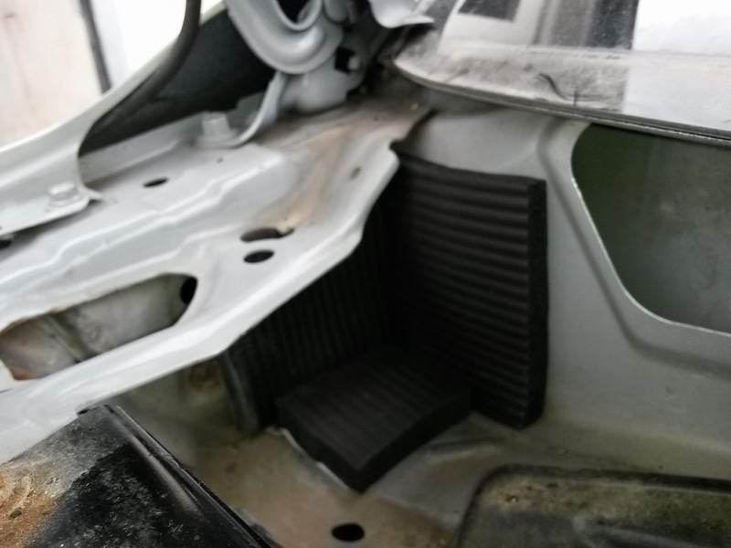

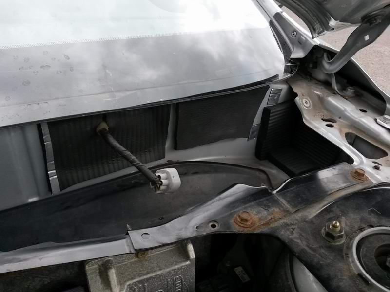

Użyłem na podłodze i pod deską materiału znanego z allegro o nazwie POROSO. Podszybie od strony zewnętrznej zrobiłem pianką NBR – ma dobre właściwości tłumiące i jest prawie na wszystko odporna. Mniejsze otwory zakleiłem taśmą dekarską. Po zdjęciu plastikowego i metalowego podszybia dopiero widać, ile tam jest otworów niezaślepionych, którymi hałas wpada do kabiny. Oczywiście nie można zaślepiać odpływów wody z podszybia, bo będzie niezła wanna po deszczu

Dokładnie miałem to samo. Przy prędkości 150km/h wyłączałem radio, bo to było bez celu, a teraz mogę spokojnie słuchać radia na vol.3 i swobodnie rozmawiać.
Powiem Ci, że właśnie najbardziej zauważalny efekt wyciszenia jest po dokładnym zrobieniu dechy i podszybia. przyłożyć się należy przy dmuchawie, bo przez nią wpada powietrze z zewnątrz (a więc i dźwięk). Nie wiem, jak przy Twoim silniku, ale przy moim 2.0 to właśnie on stanowił największy problem. Wyciszenie dechy poskromiło ryczący silnik i przy okazji zredukowało nieco hałas przednich kół. Na pierwszym miejscu teraz pod względem hałasu jest opływające powietrze.
Z takich ciekawostek powiem, że zbicie hałasu u mnie o 6dBA sprawiło, że słyszalne stały się inne, cichsze hałasy, które do tej pory były zagłuszane przez silnik. M.in. skrzypiący fotel kierowcy
