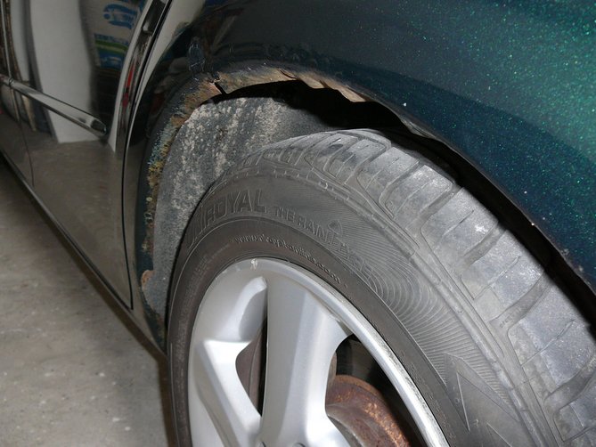

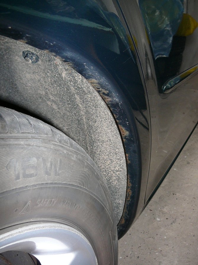

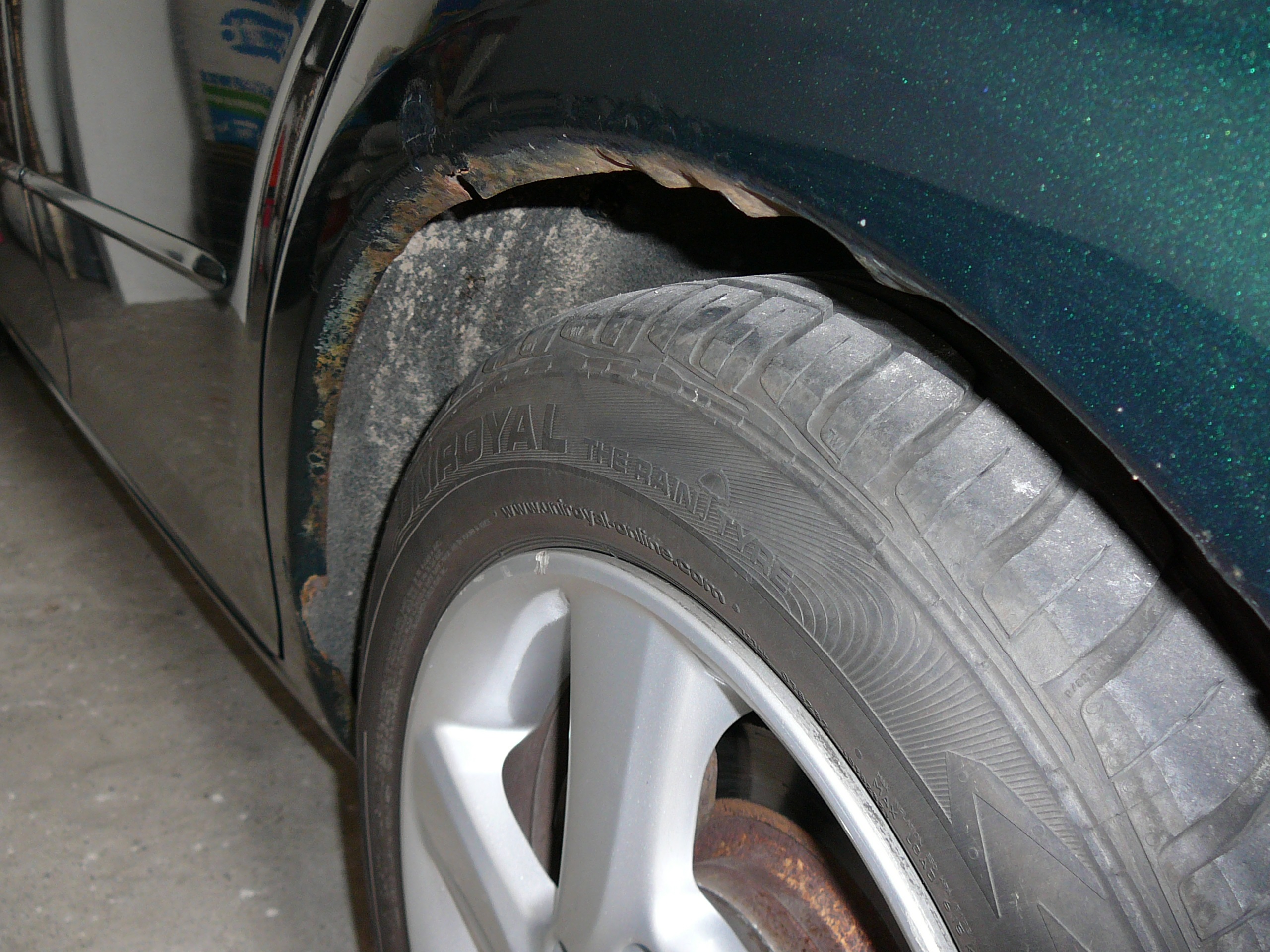

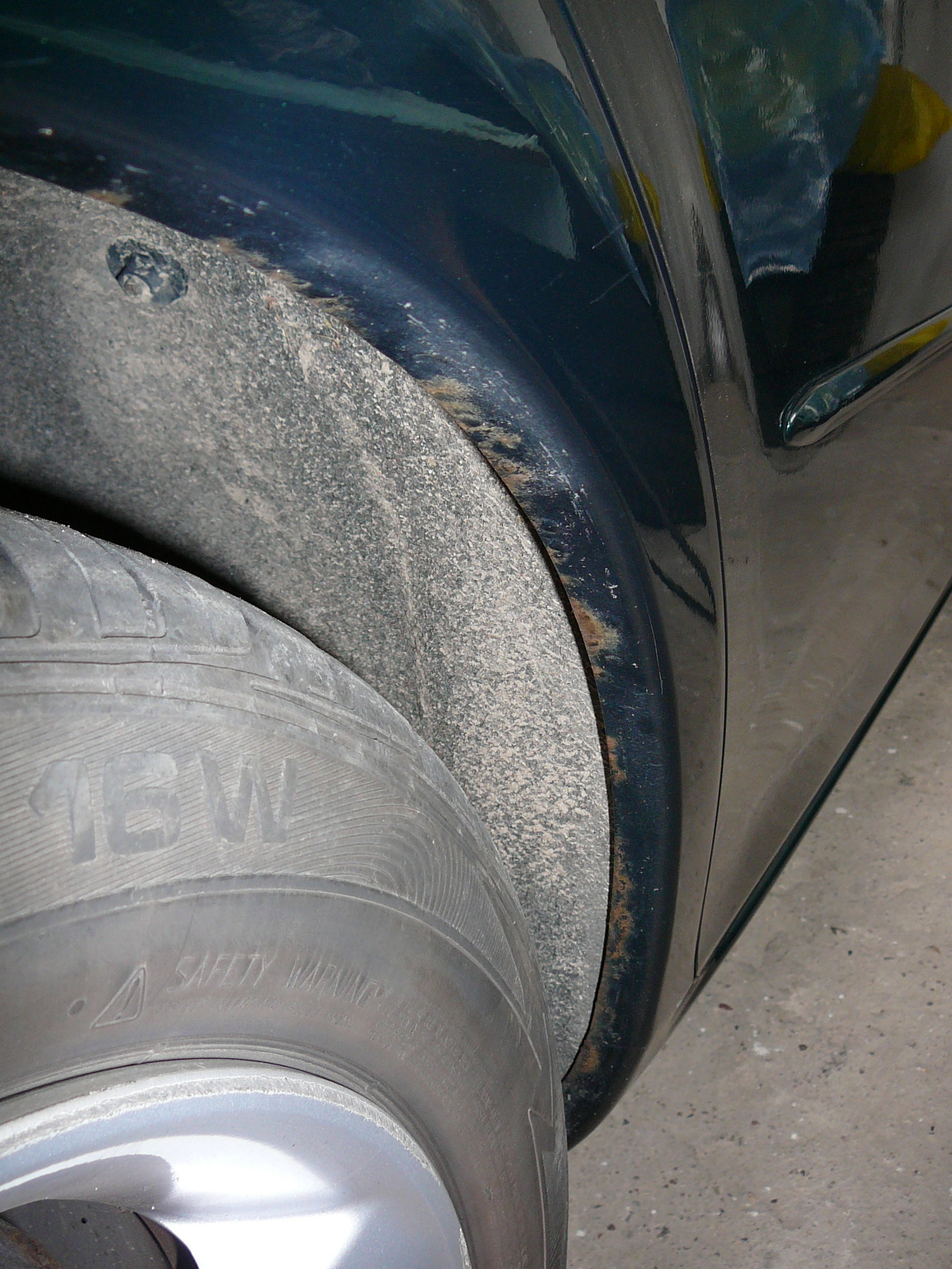

koledzy mają rację <spoko> przecież z przodu są plastiki i źle nie jest <oczko> a teraz główny powód, dla którego Mazda znalazła się u lakiernika :)
aż boli :( ale przestanie :D
prawe nie jest najgorsze, ale już zrobię i będzie spokój, bo po zimie wyszłoby, że jednak jest złe <lol>

nie mają racji bo korozja nie zaczyna się pod szmaciankami nadkolami a na rantach, które są otwarte a nie przykryte. Powodem korozji nie jest wilgoć a kamienie, które obijają konserwację czy lakier wiec żadna wilgoć go nie rusza.

no dobrze, korozja zaczyna się na rantach, a one w dużym stopniu będą schowane pod tymi plastikowymi nadkolami (mają taki odlew, że zakrywają rant, od którego wszystko się zaczyna). Dobrze to widać u kolegi kciuku88, który włożył plastikowe nadkola download/file.php?id=18388&mode=view.
Zresztą za kilka lat możemy wrócić do tematu i okaże się czy te plastiki są cokolwiek warte czy nie :D W sumie najprawdopodobniej po zimie (piachu i soli) powinno być już coś widać <oczko>

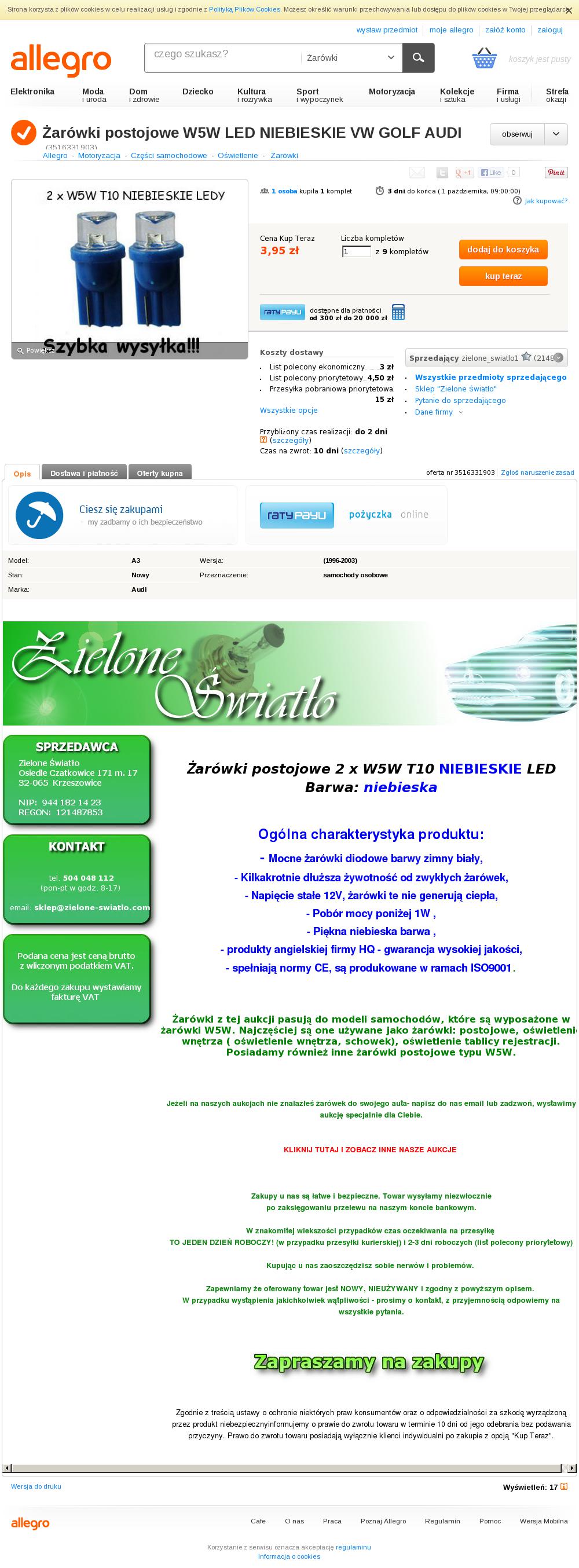

2) Akurat te we wnętrzu się nie przepalają, ale jest to najprawdopodobniej spowodowane tym, że są rzadziej używane niż postojówki. Żarówki mam identyczne jak te http://allegro.pl/zarowki-postojowe-w5w ... 31903.html. Są to zwykłe niebieskie led'y. Jeśli chodzi o wymianę – w drzwiach jest oczywista. Te na górze są trudniejsze do wymiany. Niby wystarczy wyjąć szkiełko, ale jak zacząłem podwadzać, plastik zaczął się kruszyć, więc wyjąłem całe lampki z podsufitki. Są one na zatrzaskach i trzeba je wyciągnąć na wyczucie. U mnie wyszło 6 tych żarówek (2 x drzwi, 2 x z przodu w podsufitce, 2 x z tyłu w podsufitce)
