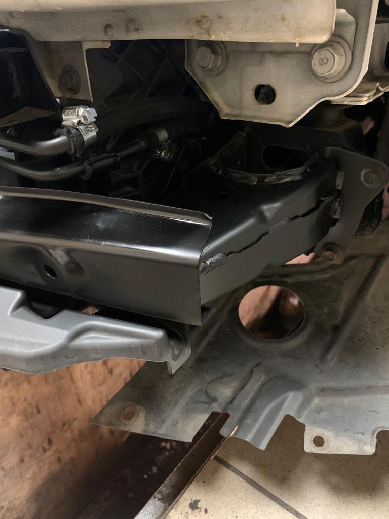

Postprzez stachan » 28 kwi 2020, 15:45

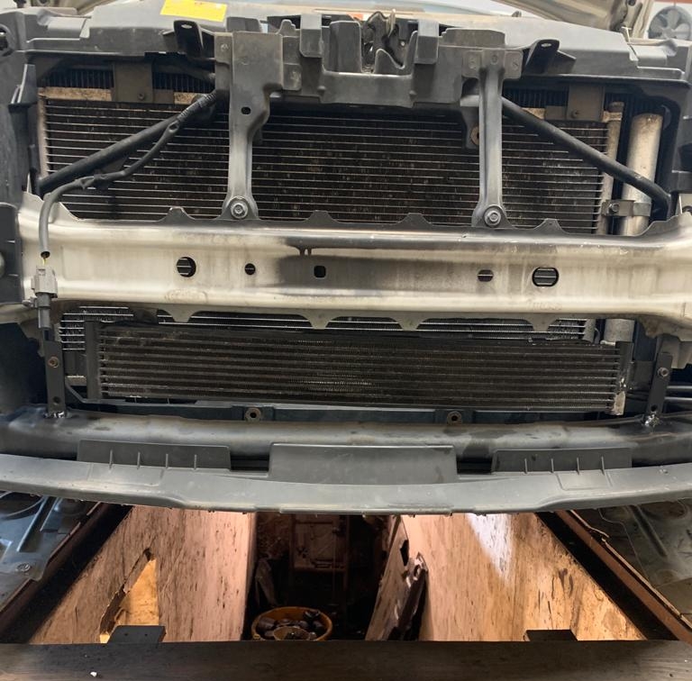

Taka sytuacja... <nie powiem> <oczy>
Od: 21 wrz 2006, 16:09
Posty: 5602 (328/457)
Postprzez Dominator » 28 kwi 2020, 15:51
Że chłodnica do wymiany?
Posty: 4917 (66/68)
Postprzez tadziol » 28 kwi 2020, 16:01
Ten kanał to by cza pomalować.... :|

Postprzez stachan » 28 kwi 2020, 16:02
Już i tak deski troszkę przycięłem :P
Dominator napisał(a):Że chłodnica do wymiany?
W zasadzie gorzej...
Kto zgadnie? <diabełek>

Postprzez Mr_Bartek » 28 kwi 2020, 16:12
Z automata zrobił manual to teraz jak nic montaż intercoolera pod turbo!

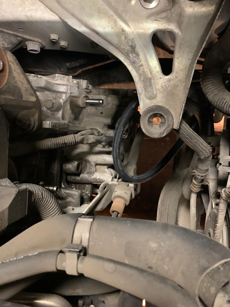

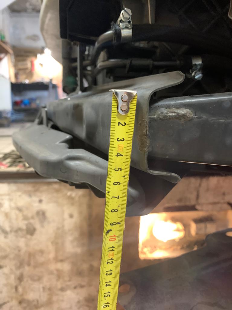

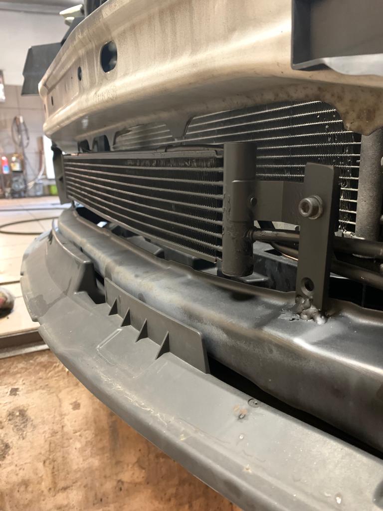

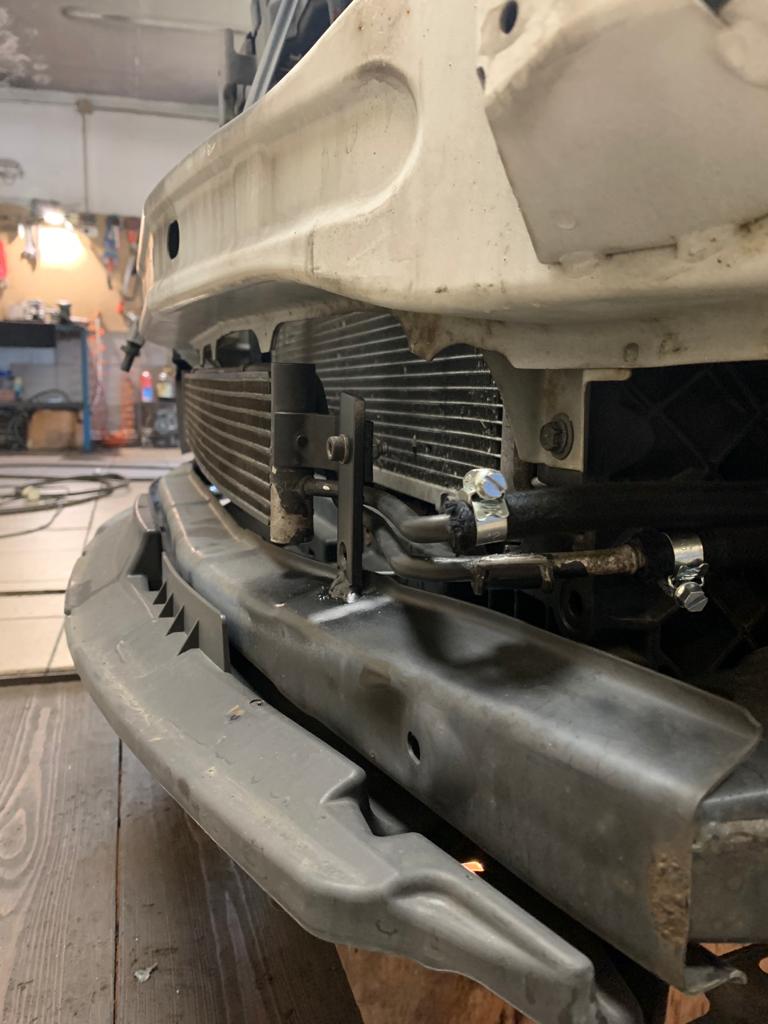

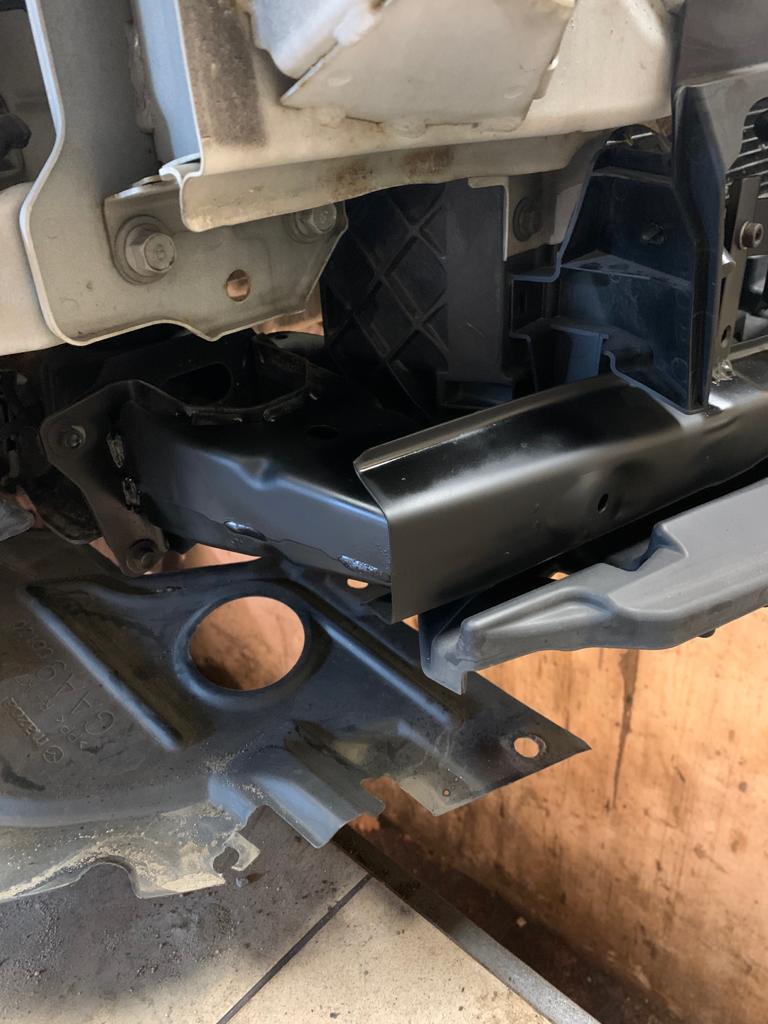

Postprzez stachan » 28 kwi 2020, 18:04
Prawie zgadłeś Bartku <lol>

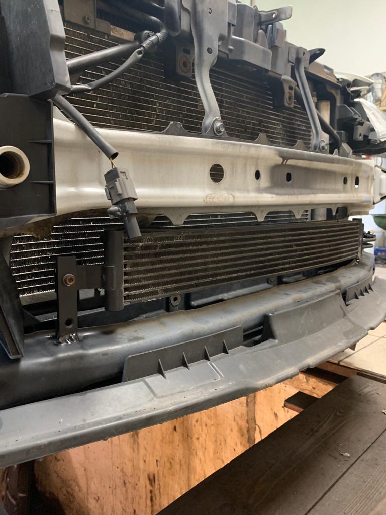

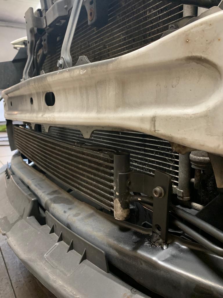

Faktycznie jest nowa – dodatkowa chłodnica. Tadziol ma złote ręce – robota pierwsza klasa! <ok>
Cała akcja związana jest z odpięciem chłodzenia oleju w skrzyni poprzez fabryczną instalację via chłodnica silnika i montaż chłodnicy dedykowanej dla asb. Dla niewtajemniczonych – oryginalna wersja jest obarczona ryzykiem korozji, a to niesie skutek wymieszania oleju z płynem chłodzącym. Nie muszę chyba szacować kosztów związanych z usunięciem następstw takiej awarii... :|
Dzięki Tadziolowi mam możliwość zaprezentowania Wam poszczególnych prac – poniżej zdjęcia:
Tadziol, dzięki wielkie!!! <uklon> <przytul>
Całość wygląda imponująco!!! Nie dziwię się, że tak trudno było skłonić Ciebie do rozpoczęcia tego majstersztyku, aliści efekt końcowy jest zachwycający.
Dodam jeszcze, że złożyłem na ręce Tadziola listę ponad dwudziestu postulatów w związku z dużym przeglądem po 130.000 – jutro zmagań ciąg dalszy... <cfaniak>

Postprzez tadziol » 28 kwi 2020, 19:24
A jest o czym myśleć... uszkodzenie oryginalnego wymiennika ciepła wbudowanego w dolny zbiornik chłodnicy silnika powoduje zmieszanie się płynu chłodniczego i oleju ATX co w efekcie daje dość duży debet na koncie.

Postprzez UCASH » 28 kwi 2020, 19:38
To jest prototyp czy ktoś kiedyś to testował już ?
Chodzi czy nic się nie spi****li :D

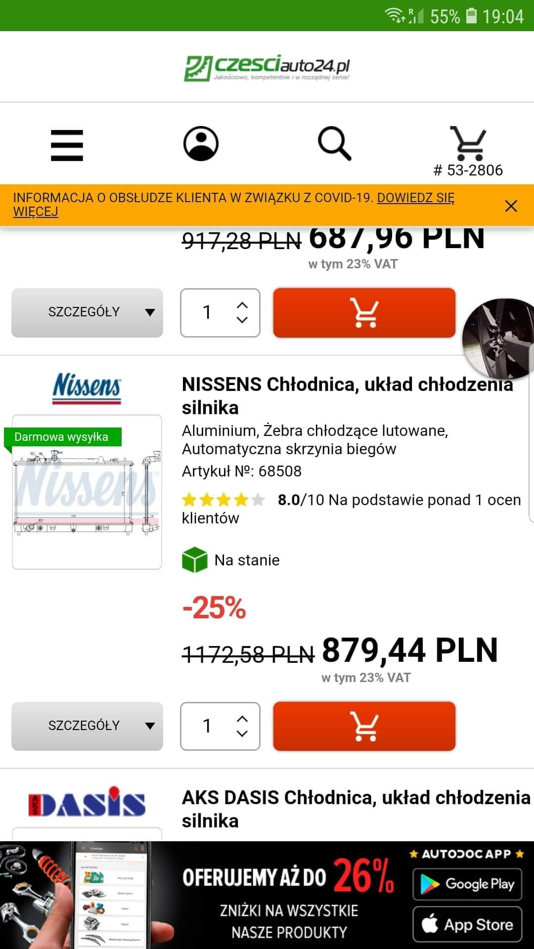

Postprzez Sebaa75 » 28 kwi 2020, 20:39
Hello,
w sumie ciekawy patent, kwestia znalezienia odpowiedniej chłodniczki, wpasowania i podłączenia przewodów. Chyba, że są jakieś niuanse. Ogólnie robota fachowa, pewnie mało kto by się w ogóle zorientował. Z ciekawości muszę sprawdzić ile kosztuje normalna chłodnica...

Postprzez Beny » 28 kwi 2020, 21:31
UCASH napisał(a):To jest prototyp czy ktoś kiedyś to testował już ?
[/quote]gwarancja do bramy <lol>
Posty: 8657 (86/84)
Postprzez tadziol » 28 kwi 2020, 21:38
Sebaa75 napisał(a):Z ciekawości muszę sprawdzić ile kosztuje normalna chłodnica...
Zamiennik Nissens to chyba ok.1,5 kpln.
Beny napisał(a):gwarancja do bramy
Skąd te czarne wizje ?

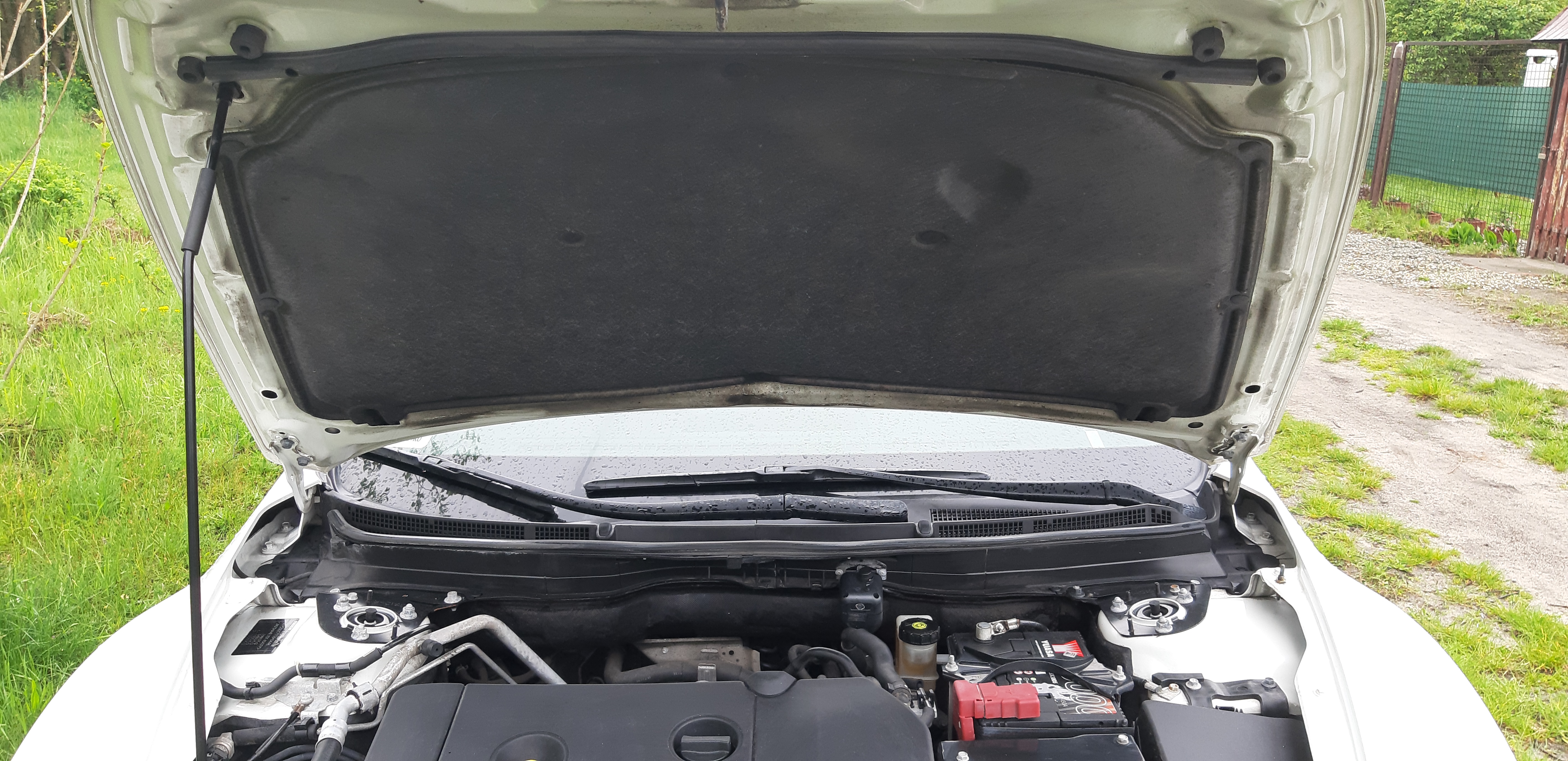

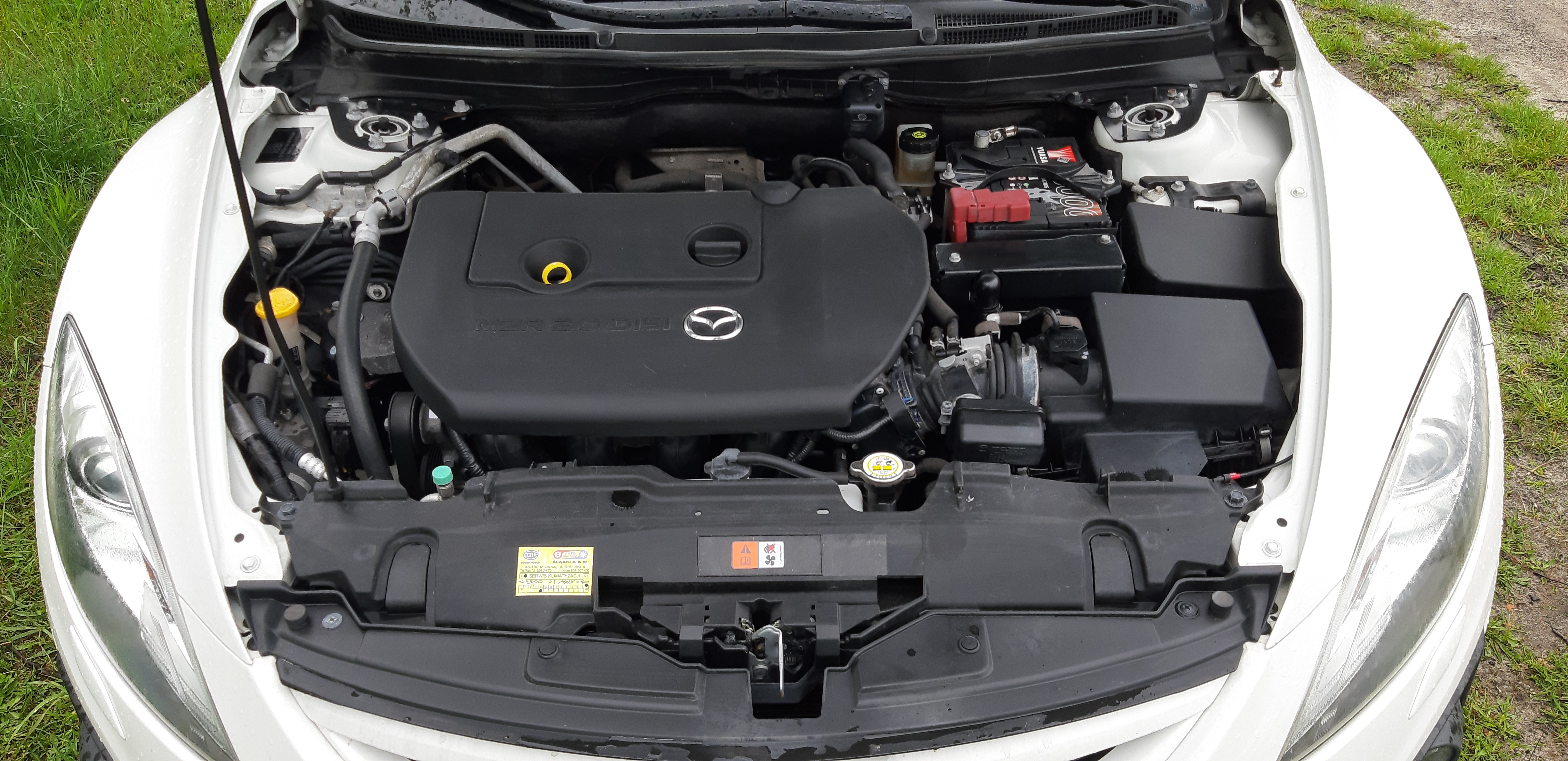

Postprzez stachan » 30 maja 2020, 19:43
Dziś, pomiędzy skrzydełkami a karkóweczką, dopieściłem w końcu komorę silnika – nie jest idealnie, ale z pewnością lepiej niż było ;)
Przy okazji fotka nowego wygłuszenia – poprzednie zostało w 20% przedmiotem degustacji nieznanego gryzonia... <faja>

Postprzez Nightfall » 30 maja 2020, 21:59
Teraz te skrzydełka i karkoweczke można prosto z silnika degustowac <serduszka>
Dobra robota <spoko>
