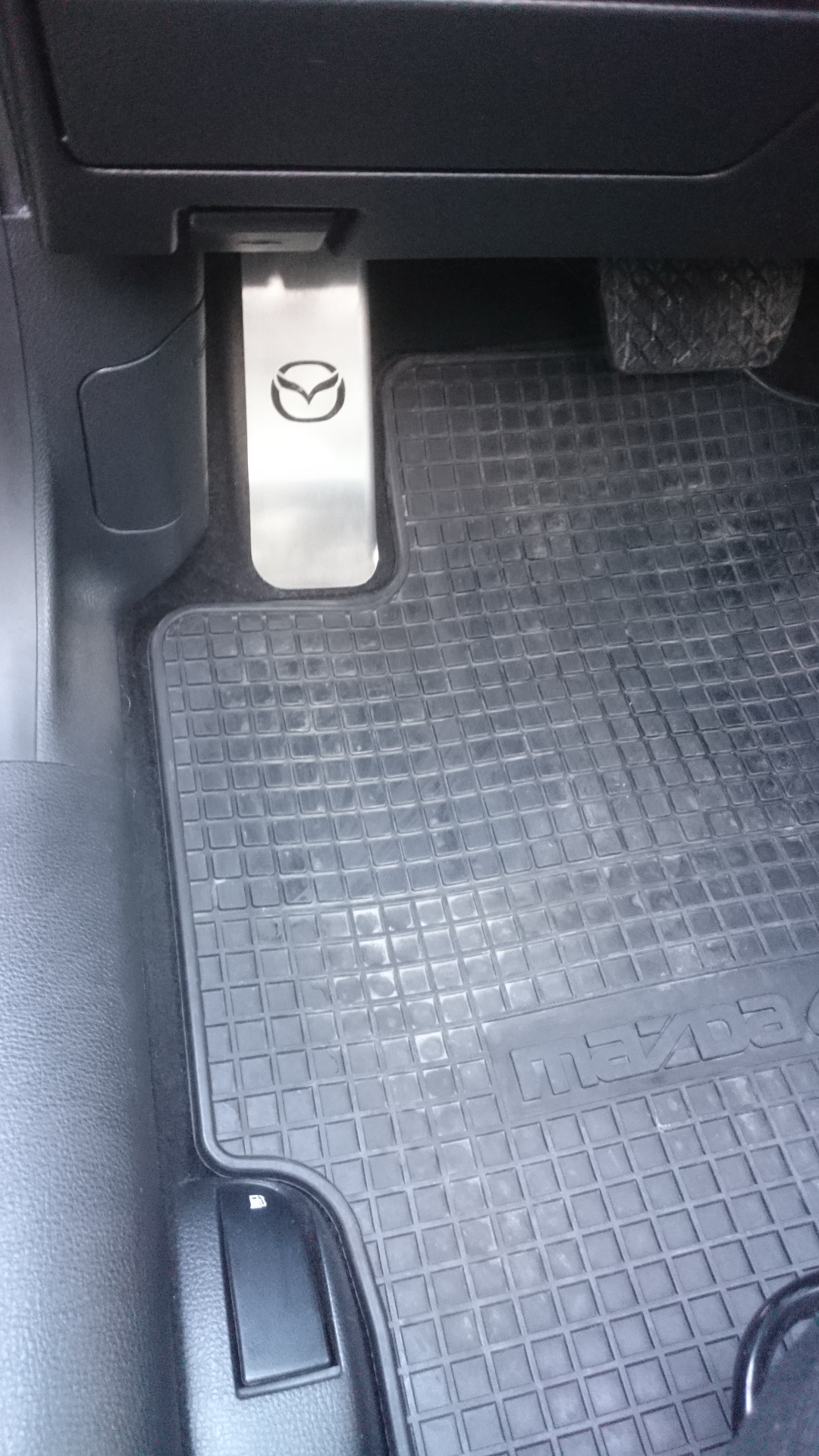

Dziś wpadła nakładka podstopnicy. Montaż bajecznie prosty. 5min i gotowe.

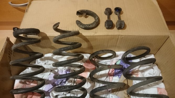

Postprzez Geniek » 12 gru 2015, 17:00
A więc tak – spręzyny już na aucie <jupi> Jest niżej ;P i bardziej twardo.
Na trzech kołach siadło na razie po 2cm i na czwartym od razu 3.5cm.
Mam tylko nadzieję, że się to teraz wyrówna. :| Dlatego muszę zdeczka pojeździć po dziurach :)
Zdjęć na razie nie ma bo auto takie brudne, że nie ma co pokazywać a pogoda taka, że po wyjeździe z myjni auto wygląda tak samo jak poprzednio. Postaram się zrobić niedługo, obiecuję.

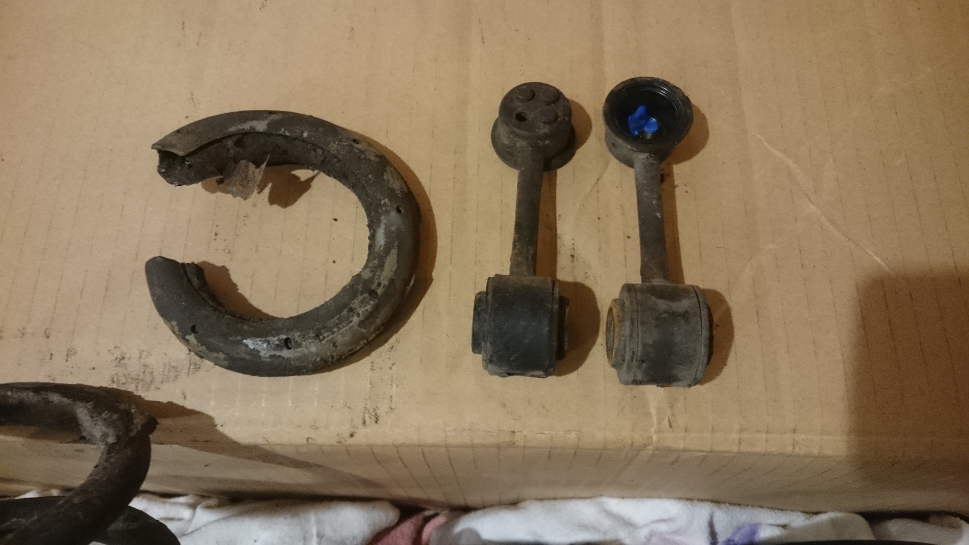

Przy okazji wpadły też nowe łączniki stabilizatora Lemforder'a na tył bo stare się nie nadawały do niczego.

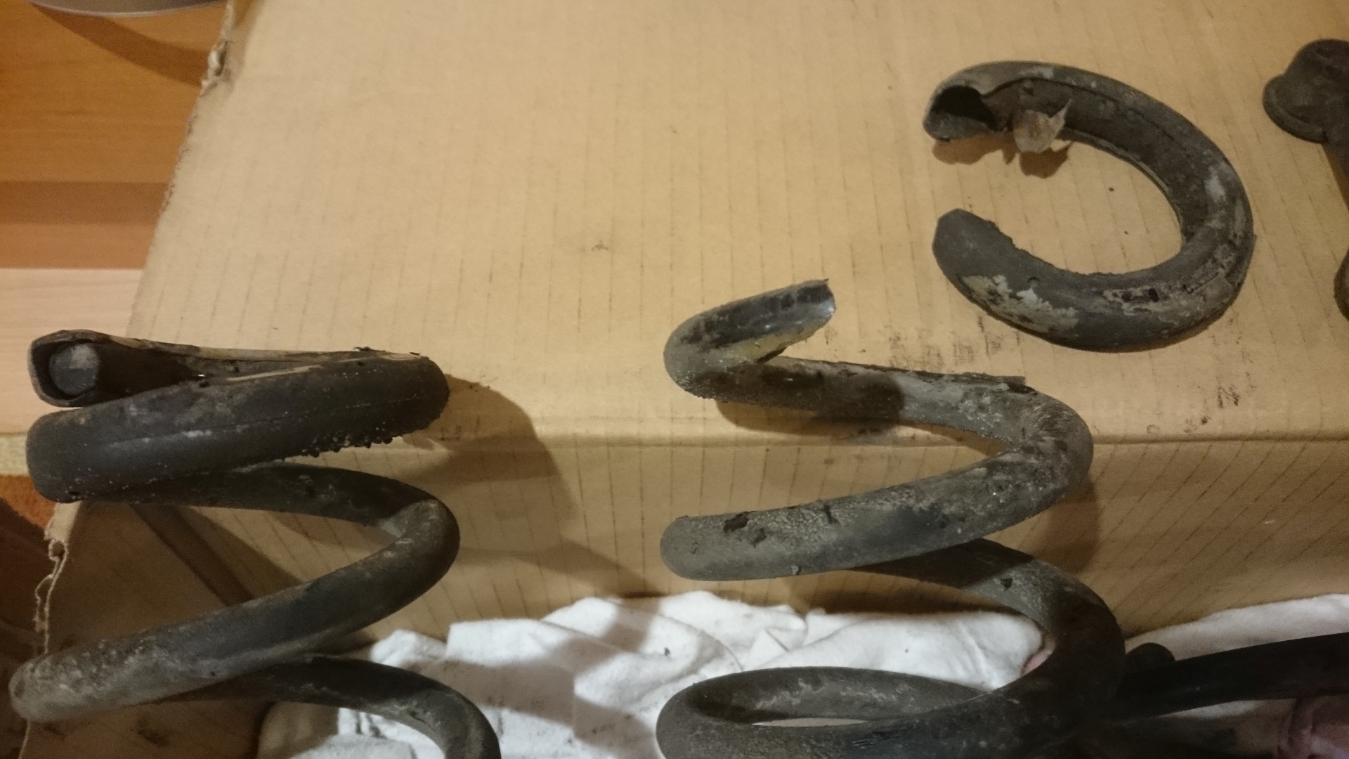

A tak w ogóle to dobrze, że wymieniłem te springi bo sie okazało, że przednia lewa spręzyna była pęknięta. Jeden zwój z niej odleciał przy wyjmowaniu.
Się ostatnio zastanawiałem co mi tak delikatnie puka z przodu przy najeździe na jakieś krawężniki. Bo podczas normalnej jazdy było to nieodczuwalne.
