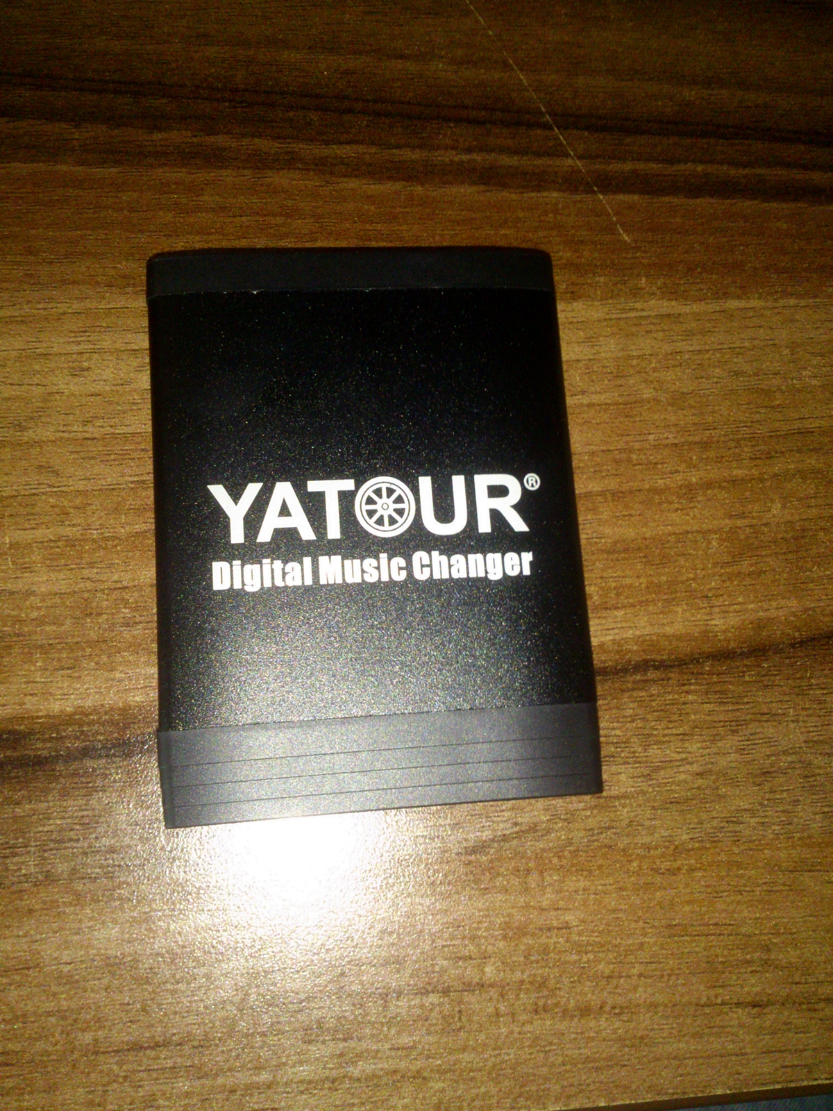

Zmieniarka 1 CD została stara, zamontowałem YATOUR :) Lecz niestety z tą wirtualną zmieniarką są problemy, są szumy i nie czyta pendrive :| Zadzwonię do gostków gdzie to kupiłem i będę pytał jak usunąć te szumy, bo jakość w porównywaniu z CD jakość jest słabsza 2 razy a do tego jak przedtem jeździłem i słuchałem tak około 5-6 VOL to teraz 7-8 przy odsłuchu z wirtualnej zmieniarki :| Także dla mnie jak na razie to urządzono nie jest warte tych 250 zł, jak nic z tym się nie da zrobić to oddaję to i za tą kasę kupuję zwykła zmieniarkę na 6 CD, resztę przeznaczę na coś innego :)

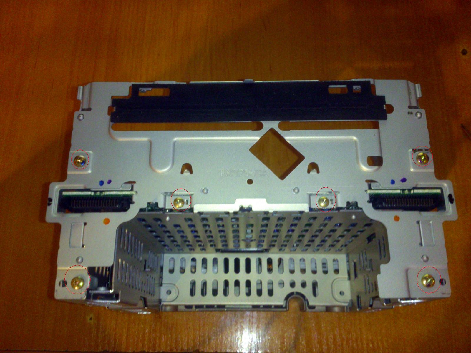

Witajcie! No to jedziemy z obiecaną fotorelacją: Wyprowadzenie wtyków RCA, wyjście z fabrycznego radia w MAZDA 6 przedlift, wersja NON-BOSE :)
Na wstępie chciałbym podziękować koledze tomas7 z forum MazdaSpeed.pl był on moim masterem i znosił każde moje wypytywanie o każdą pierdołę :D
Jak rozebrać radio, aby dostać się do płytki:
Wyciągnięte radio z auta na stole.

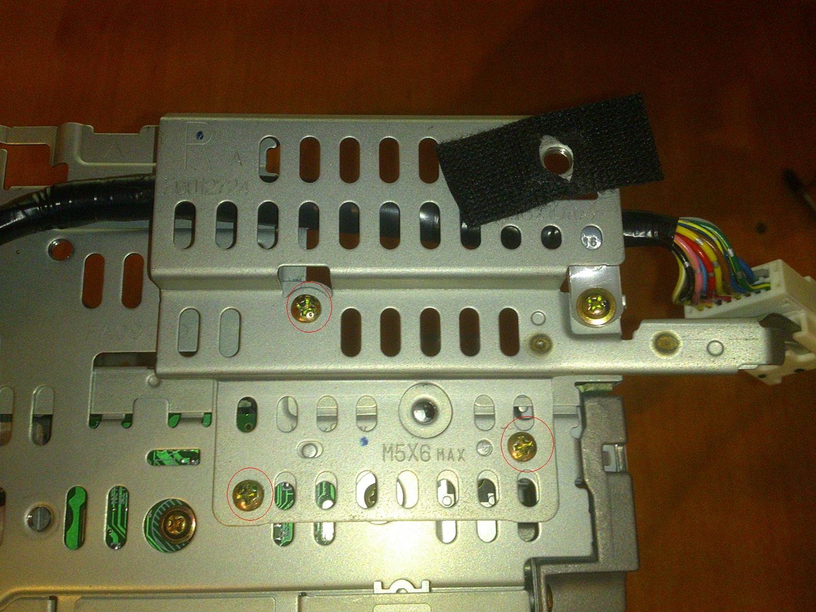

Odkręcany te 2 śruby zaznaczone czerwonym kółkiem, robimy to także z drugiej strony. Odpinamy także wtyczkę która jest wpięta do panelu radia.

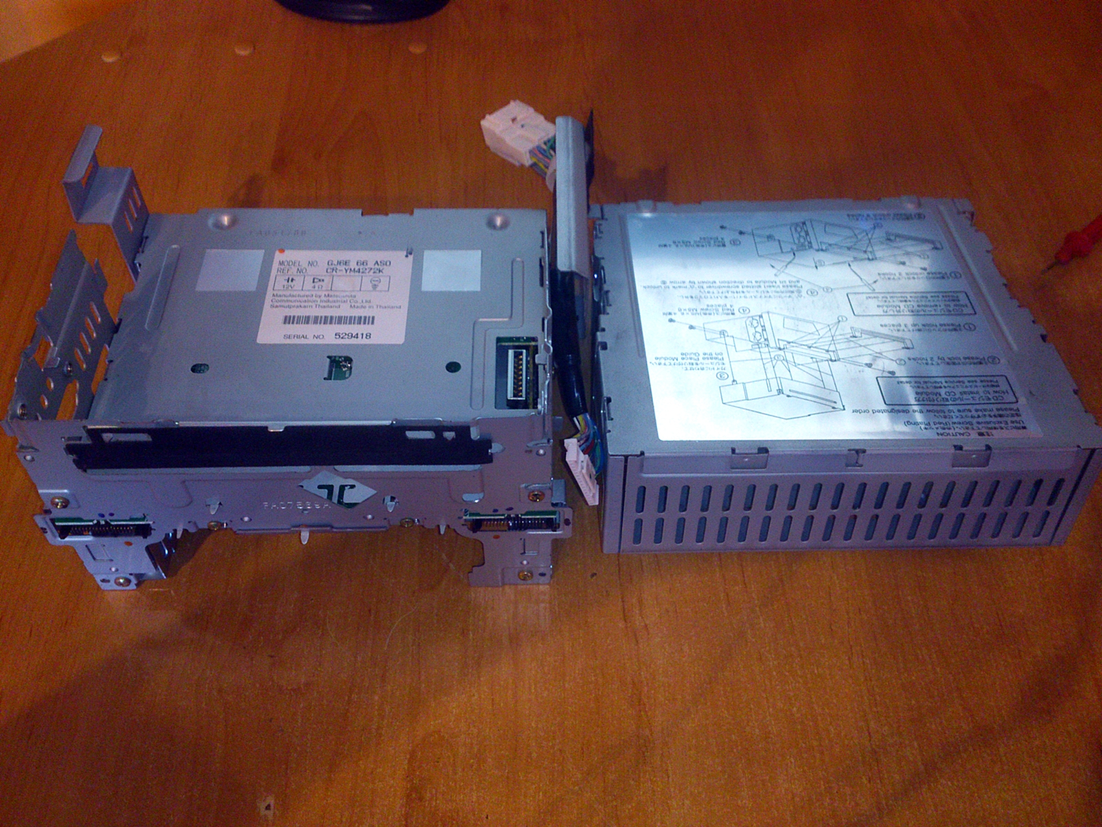

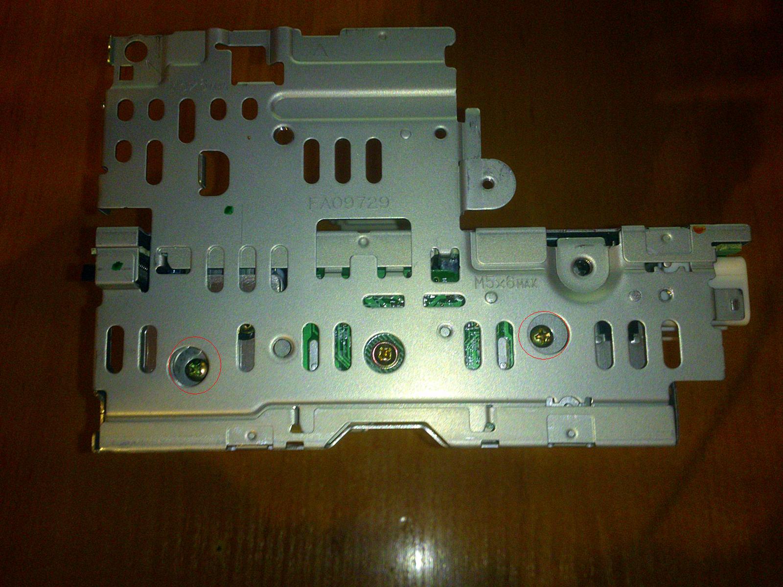

Odkręcany te 3 śruby zaznaczone czerwonym kółkiem, robimy to także z drugiej strony, aby rozdzielić radio od zmieniarki. I pozbyć się blaszki.
W miejscach zaznaczonych na zdjęciach podwadzamy śrubokrętem o rozdzielamy CD od radia.
Rozebrane 2 części osobno.

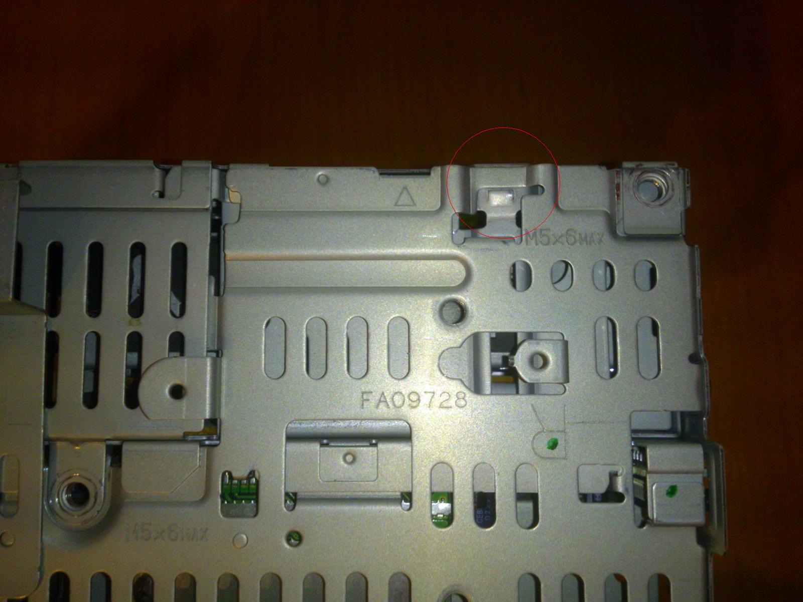

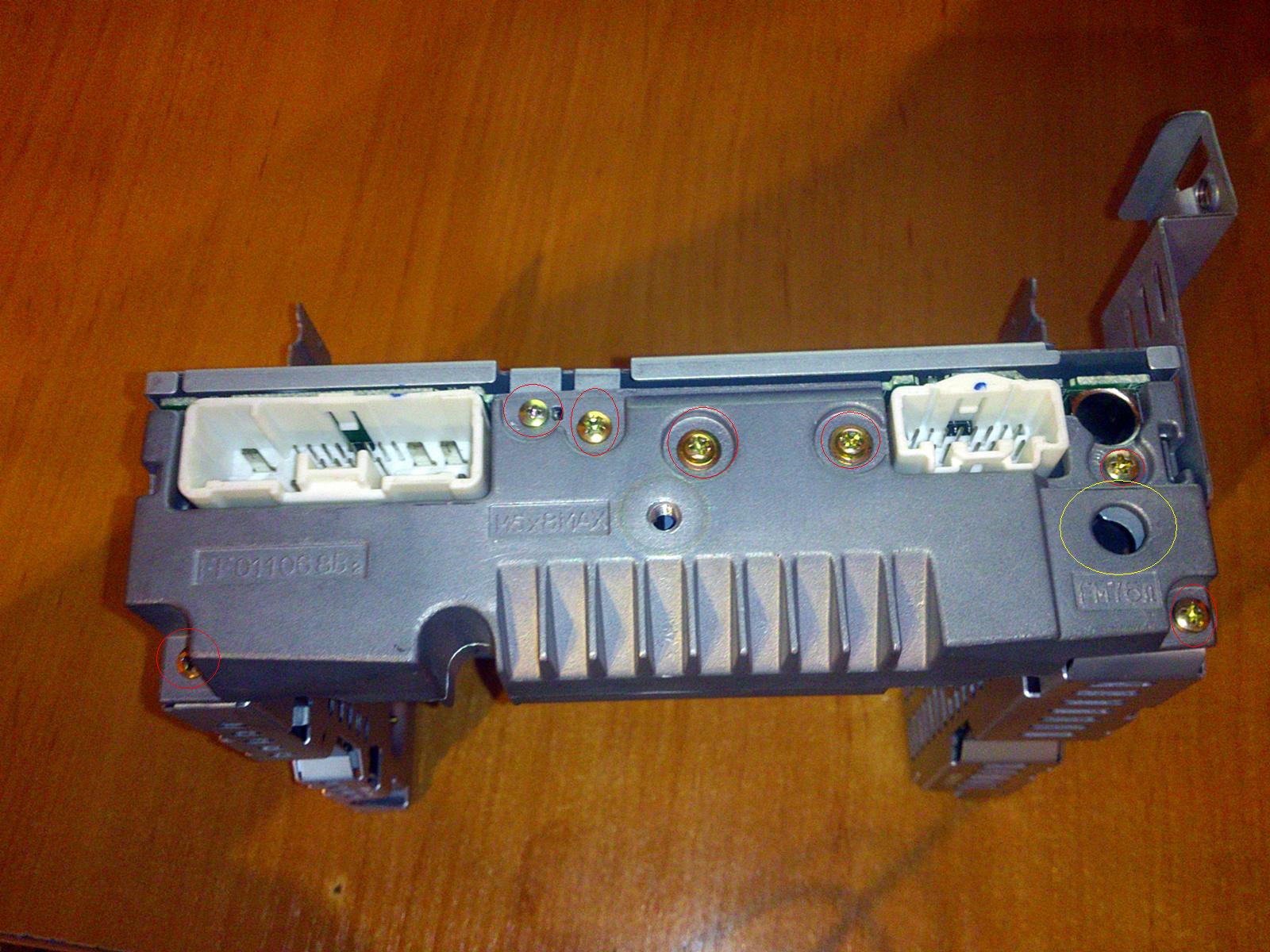

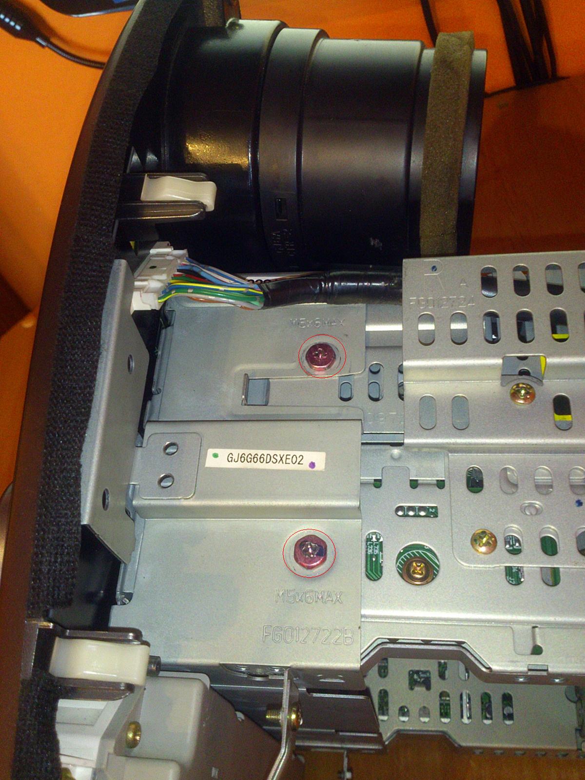

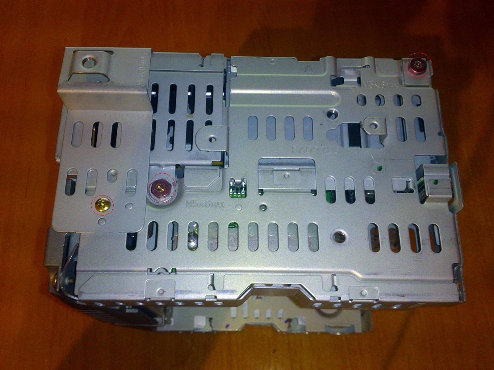

Odkręcany te 3 śruby zaznaczone czerwonym kółkiem, aby pozbyć się zawadzającej blachy.
Odkręcamy te 2 śruby zaznaczone czerwonym kółkiem, aby zluźnić obudowę która blokuje nam dostęp do płytki radia.
Odkręcamy te 7 śrub zaznaczonych czerwonym kółkiem, aby zdjąć radiator od radia. Zaznaczonym żółtym kółkiem przeprowadzimy kabel RCA.

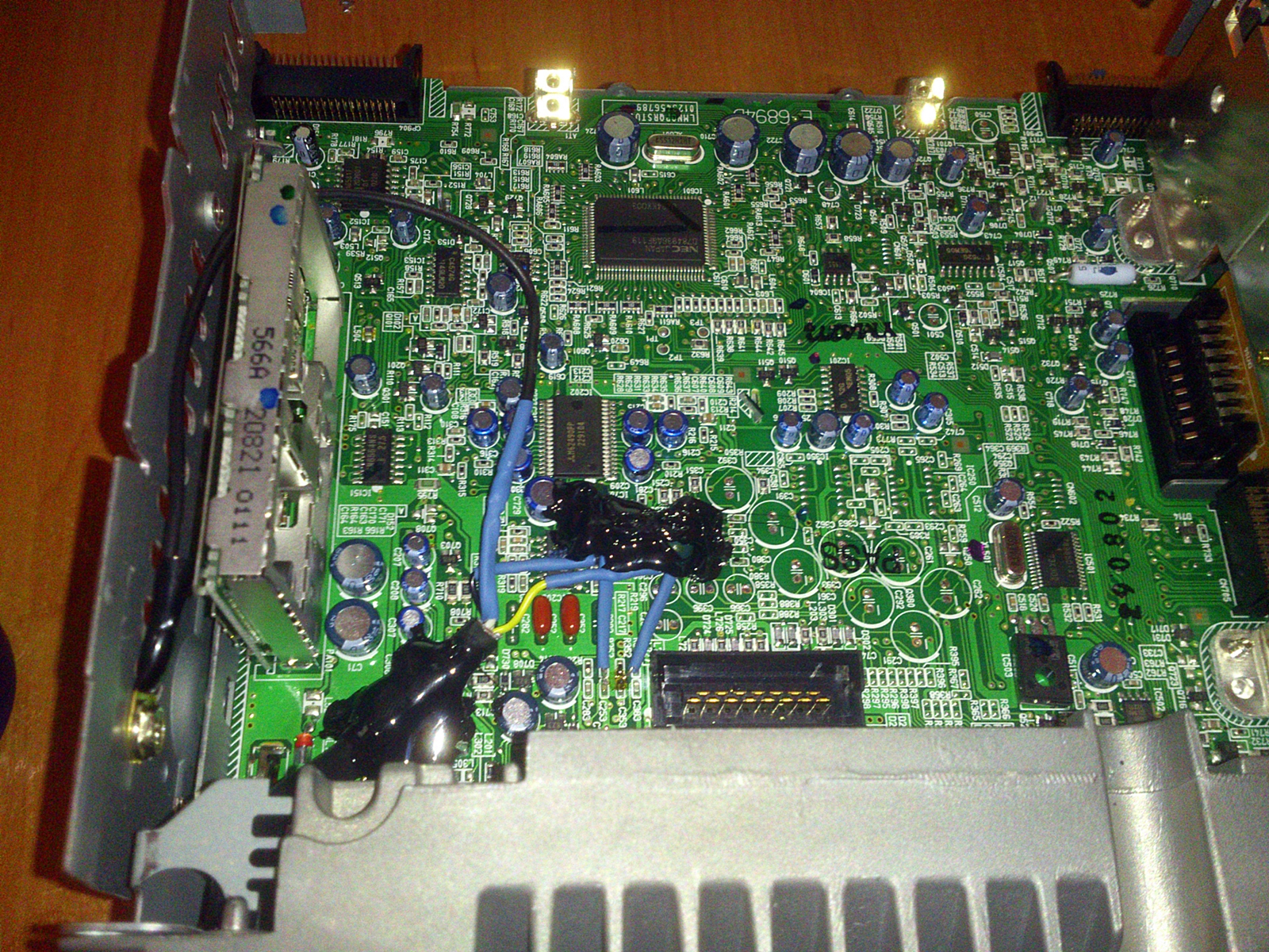

Odkręcamy 6 śrub zaznaczonych czerwonym kółkiem i pozbywamy się obudowy przedniej, a naszym oczom ukazuje się płyta radia.

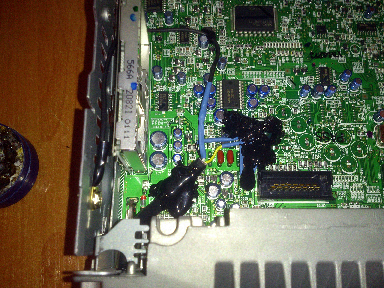

Gdzie się wlutować i jak to zrobić? Co zastosować?

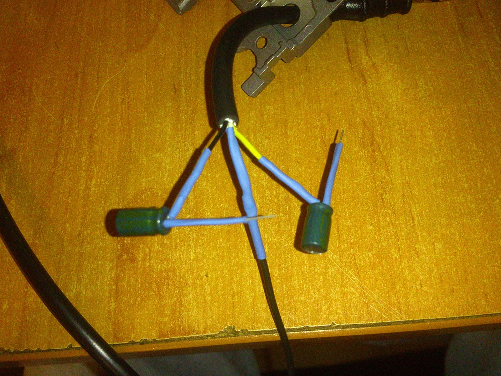

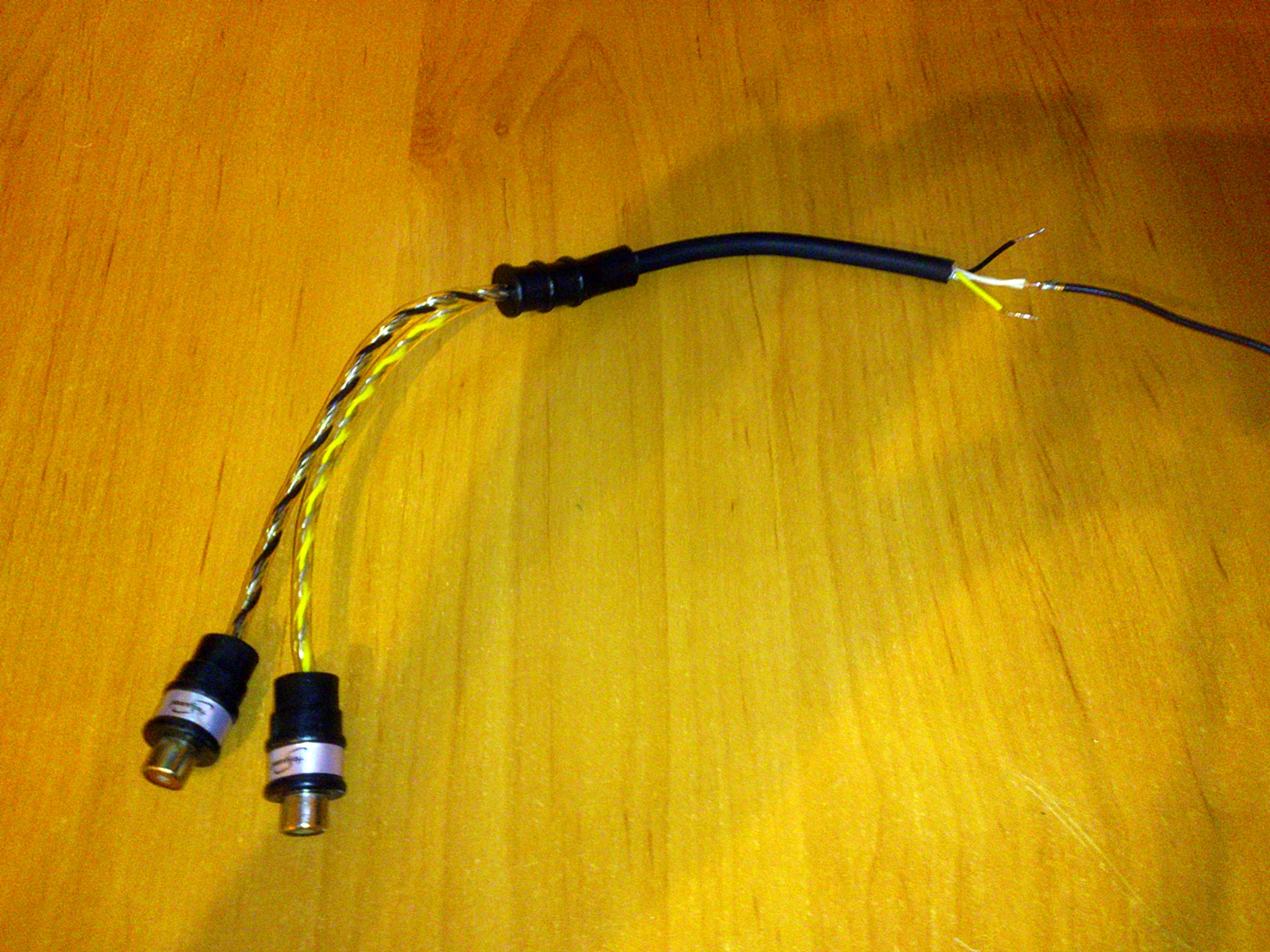

Potrzebujemy kabel gdzie będziemy mieli 2x wtyk RCA(chinch), najlepiej aby kabel był jak najlepszej jakości, ekranowany. Pamiętamy o dobrej izolacji, każda "nieszczelność" może zakończyć się zwarciem/spaleniem radia.

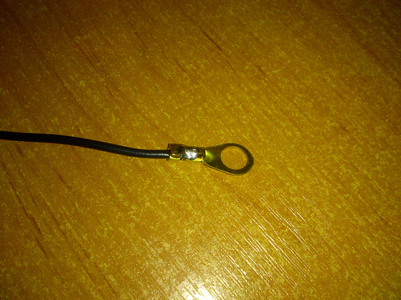

Kable masy (w moim przypadku białe) lutujemy razem, do nich lutujemy "oczko" i przykręcamy to do obudowy radia.

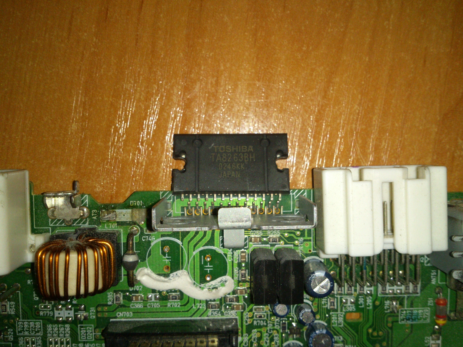

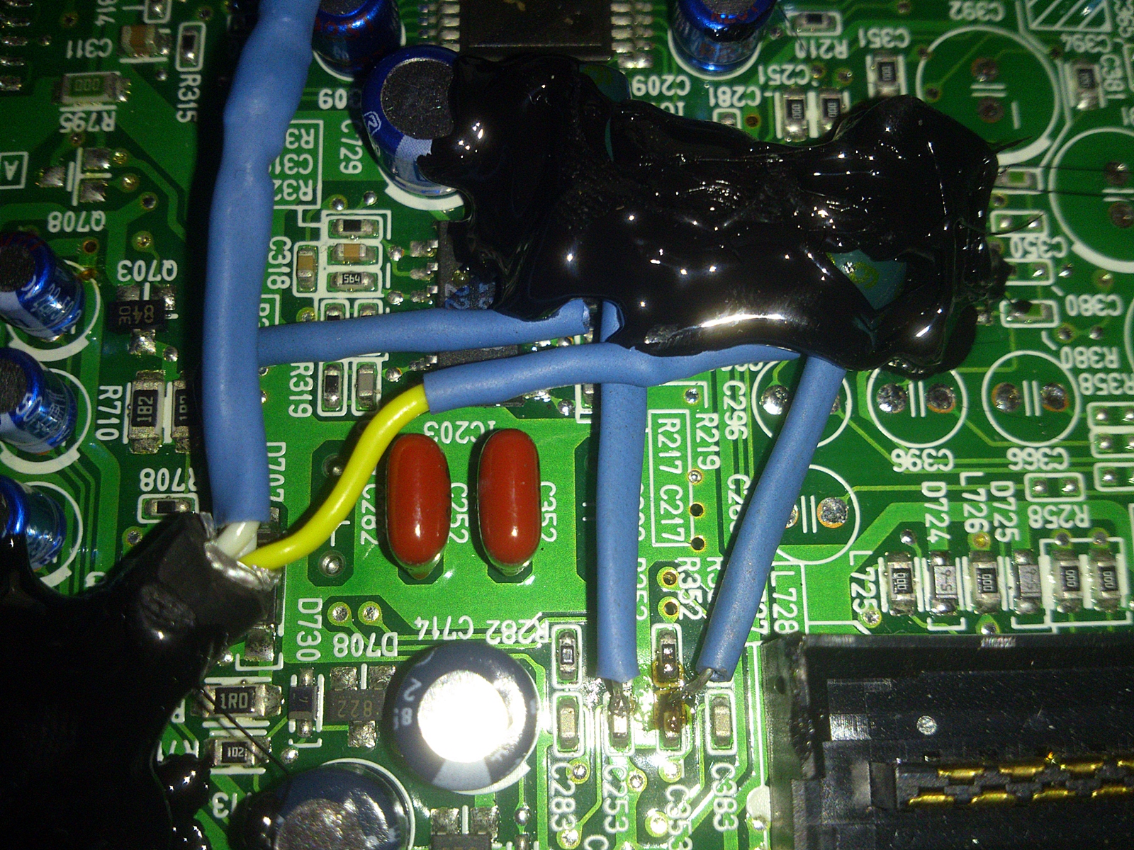

Teraz trzeba sprawdzić model i nr scalaka jaki mamy (w moim przypadku to TOSHIBA TA8263BH). Odczytany numer trzeba wpisać w wyszukiwarce schematów. Trzeba wejść na stronę http://www.alldatasheet.com/. Mój scalak: http://www.alldatasheet.pl/datasheet-pd ... 263BH.html Na tej stronie, jest napis "Part Name", następnie rozwijana lista [match] i kolejne to pole, w które musisz wpisać nazwę modelu scalaka i klikamy [search]. Teraz w tym dokumencie trzeba znaleźć rozpiskę pinów końcówki mocy, musimy szukać pinów oznaczonych "IN" lub "INPUT". Ja pokazałem na zdjęciu scalak z mojego 2 radia które jest spalone i było wykorzystywane do zdjęć, oczywiście w dobrej jednostce końcówka jest pionowo, ja urwałem ją specjalnie aby zrobić zdjęcie.
My wpinamy się do tych pinów, na schemacie to nr 11 i 12.

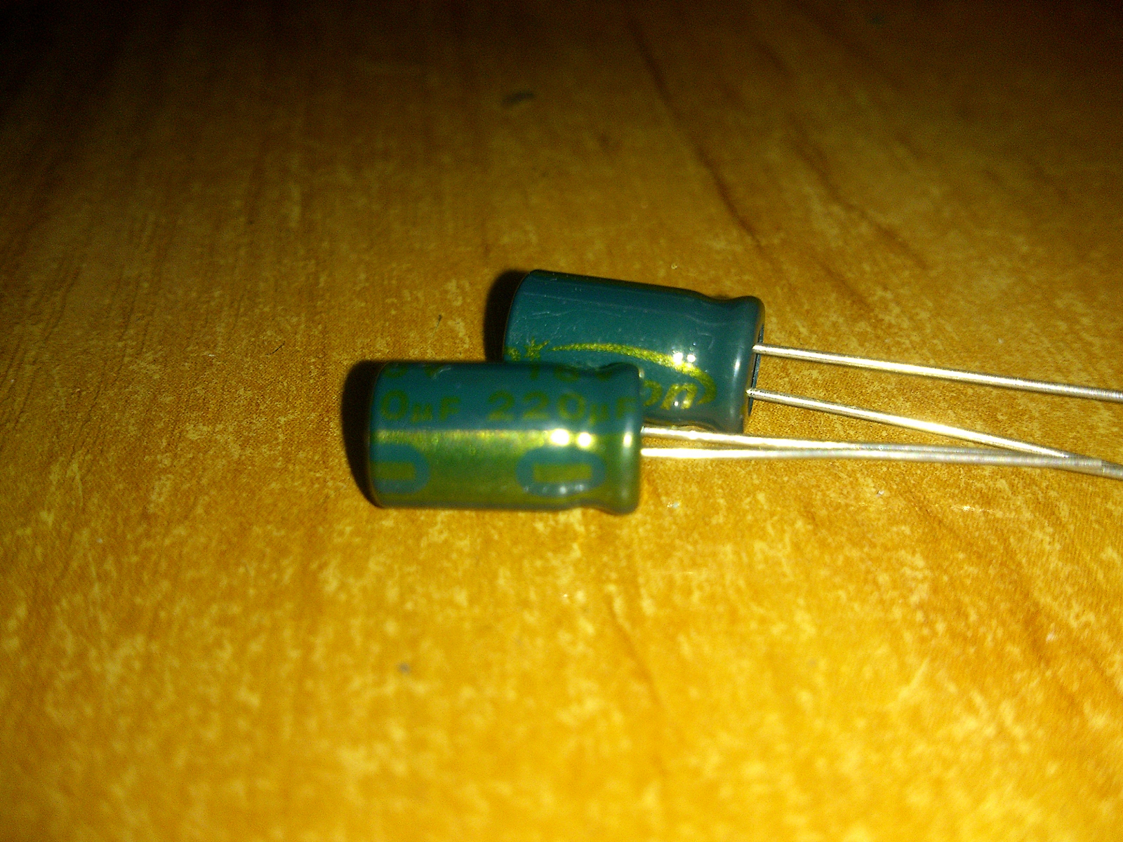

Na schemacie (w moim przypadku na 8 stronie opisu) trzeba jeszcze znaleźć czy przed wejściem kanałów nie ma jakichś kondensatorów. Okazuje się, że na każdym kanale jest 220uF i takich kondensatorów użyjemy. Parametry to 220uF 16V, lutujemy je + od strony płytki radia, – do kabli sygnałowych RCA. Kondensatory zakładamy w celu odseparowania, aby w razie syknięcia sygnału z masą nie spaliło nam radia i czegoś więcej :)
Tak układamy kable sygnałowe i masy, nie żałujemy kleju na gorąco. Musimy to "utopić" w kleju, ponieważ miejsca lutowania są bardzo małe, aby to trzymało się na samej cynie, a znamy nasze polskie drogi, więc pewnie by się to szybko urwało.
Luty z bliska i ułożenie elementów. Do pinów NIE powinno się lutować z użyciem lutownicy transformatorowej, istnieje możliwość odklejenia ścieżek, najlepiej użyć stacji lutowniczej i temperatury lutowania około 300-350stC.
Gotowe wyprowadzenie wtyków RCA, sprawdzone, działa, więc zalane wszystko klejem :)

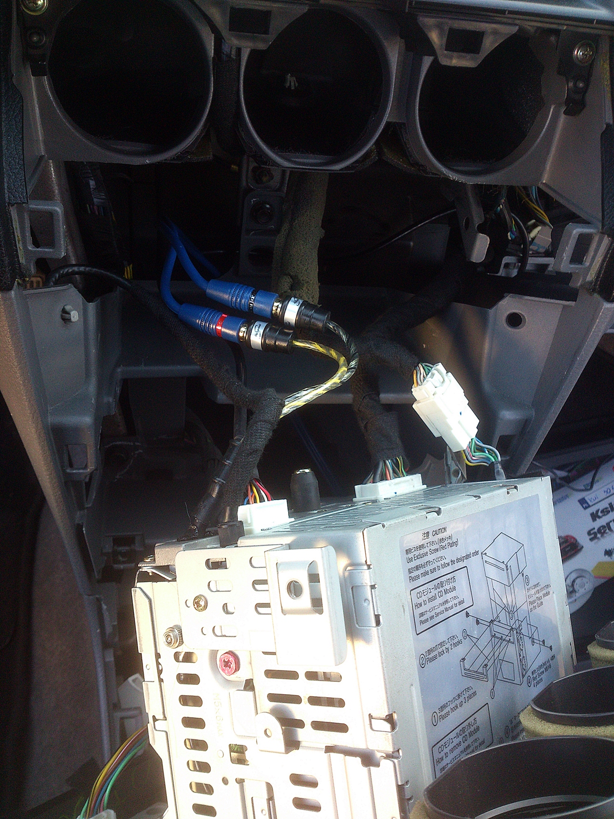

Kable RCA(chince) poprowadziłem pod wykładziną tunelu środkowego, aby było wygodniej odkręciłem tylne siedziska i tunel środkowy, wszystko przeciągnięte sztywnym drutem aby było lepiej.

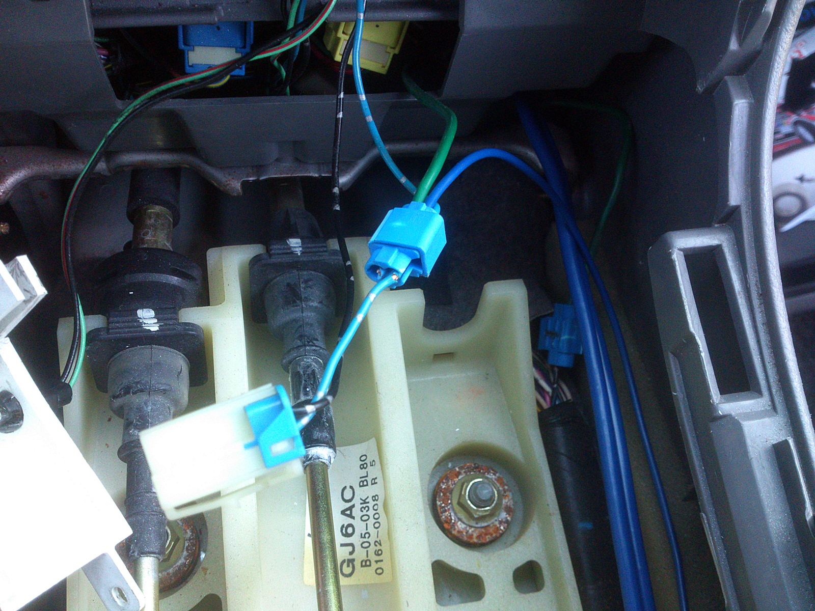

Kabel Remote (załączający wzmacniacz) jest poprowadzony razem z kablami RCA tunelem środkowym. Kabel Remote jest podłączony pod kabel + zapalniczki, ponieważ w tym samym czasie jest podawane zasilanie na radio co i zapalniczkę.

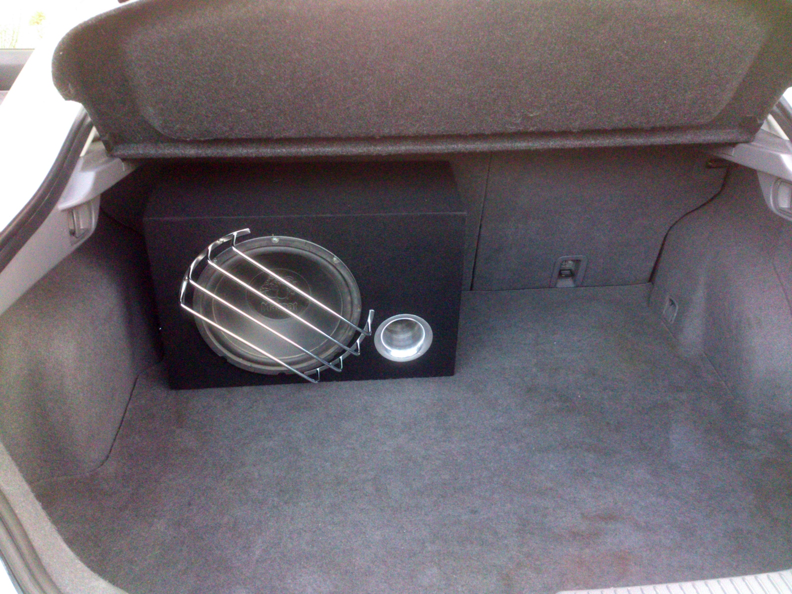

Efekt końcowy :) :) Co do efektów audio, nie ma co gadać jest różnica kolosalna :) Mod baaaardzo na plus :)

A z nowości to zmieniarka Yatour leci na gwarancję, bo wydaje mi się, że jest coś uszkodzone, skoro są szumy i nie czyta pendrive :)

Ja tez mam zamontowanego Yatoura. U mnie nie ma szumów i pendrive czyta. Tylko ma czasami problem z nagranymi setami. Raz je czyta raz nie <glupek2> Teraz włożyłem kartę 8 gb i napewno szybciej laduje przy włączeniu niż z pendriva.

Mój Yatour pojechał na reklamację, bo szumy przy wzmocnieniu około 8-9 na radiu były nie do zniesienia :| Czekam jak wróci nowy czy będzie to samo czy coś się zmieni :)
