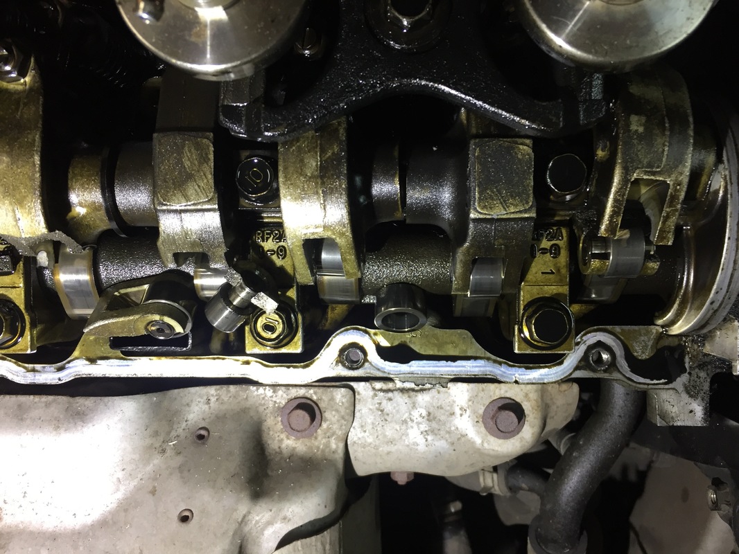

Postprzez Mandey » 28 paź 2016, 16:42
Madzia już w domu, cała i zdrowa <jupi>
Na szczęście obyło się bez konieczności wymiany całego silnika. Teraz już można oficjalnie potwierdzić, że felerny pasek był Contitech'a... Jego przebieg: niecałe 90 000 km. Dodatkowo, jak się okazało poprzedni mechanik podczas wymiany kompletnego rozrządu zostawił napinacz, który jak się okazało był jeszcze fabryczny, także dopiero teraz został wymieniony. Pompa wody oczywiście też założona jakaś byle jaka...
Tak więc, patrzcie na ręce tym domorosłym mechanikom...
Reasumując, co zostało zrobione:
    – demontaż i montaż głowicy silnika;
    – wymiana rozrządu i pompy wody;
    – planowanie głowicy;
    – mycie i sprawdzenie szczelności zaworów;
    – wymiana paska wielorowkowego;
    – wymiana oleju Mazda Dexelia 5W-30;
    – wymiana uszkodzonych dźwigni zaworów (5 szt.).
Dźwigienek poleciało aż 5, bo jak wspominałem, pasek puścił na autostradzie przy ok. 110 km/h.

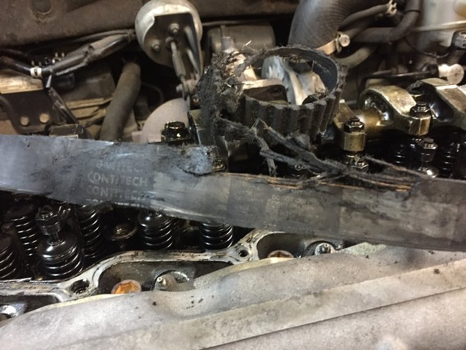

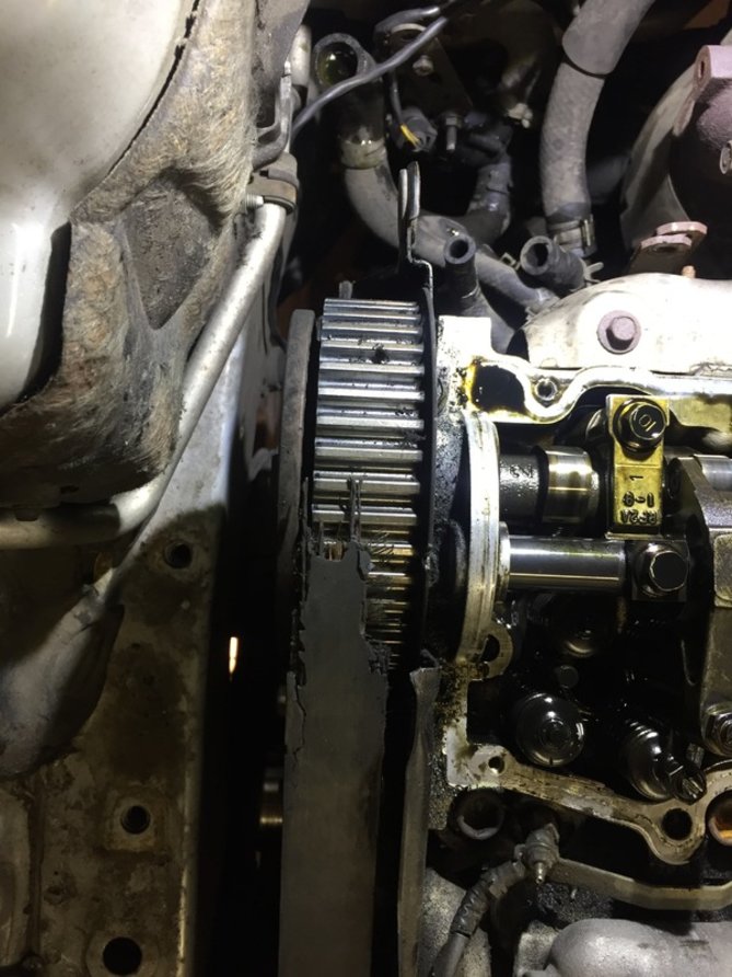

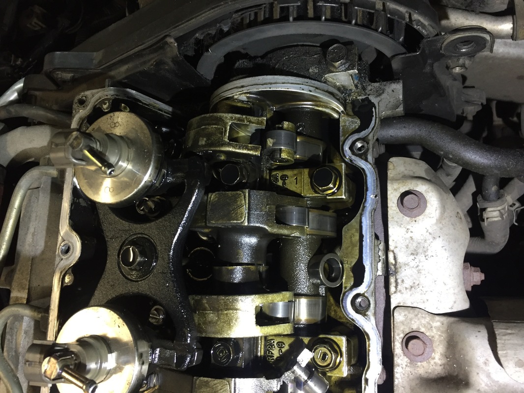

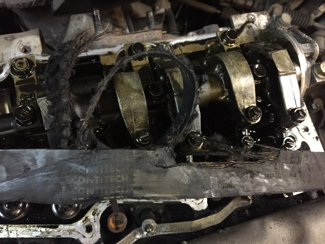

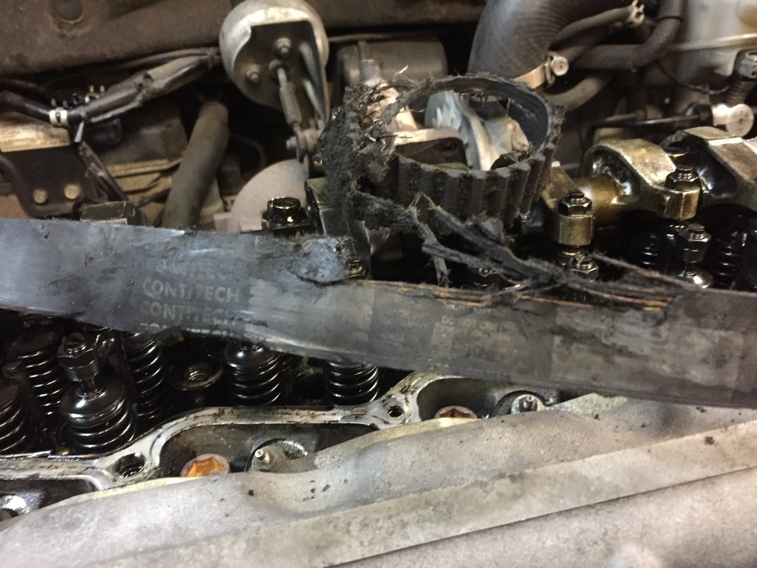

Postprzez Mandey » 29 paź 2016, 23:20
Tak to wyglądało po otwarciu...
