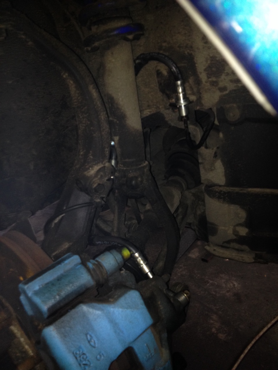

Postprzez Nightfall » 7 sty 2016, 16:11
Samochód będzie do odbioru na jutro . <jupi>
Zamówione 2 węże na jedną i drugą stronę ponieważ z prawej strony wąż pękł przy samym hebelku a z lewej juz się przecieral.
Stało się tak ponieważ źle były zamontowane te węże tzn nie oryginalnie i przez to dotykały przegubów i się przecieraly <glupek2>
Teraz węże będą nowe po 120 zl za sztukę i zamontowane tak jak powinny być <spoko>

Postprzez Nightfall » 8 sty 2016, 13:33
Nowe węże takie ło :P
Postprzez Danmazda » 8 sty 2016, 16:25
Nightfall napisał(a):Nowe węże takie ło
<spoko> Jaki płyn hamulcowy wlałeś ?
Postprzez xRafalx » 8 sty 2016, 16:37
Nowe węże widać, ale mogli chociaż myjką umyć to nadkole bo płyn jest wszędzie :(

Postprzez Nightfall » 8 sty 2016, 18:03
Pewnie by i umyli ale jakby coś wiecej rzucił monety hahaha hahaha hahaha hahaha
Płyn zalany jakiś DOT4 ale to od nich wiec nie wiem dokładnie jaki bo mnie nie było przy tym ;)
