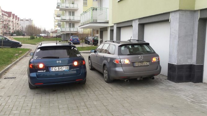

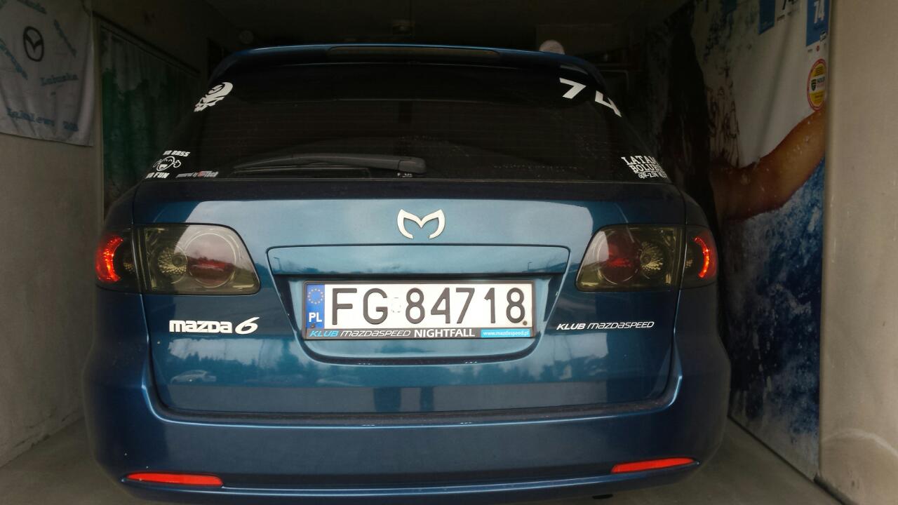

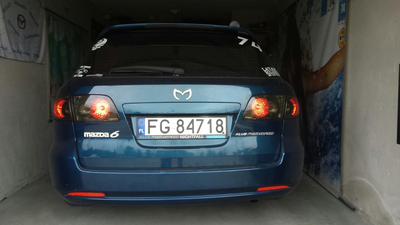

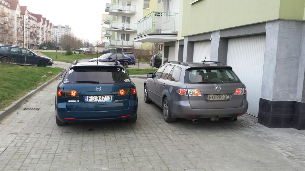

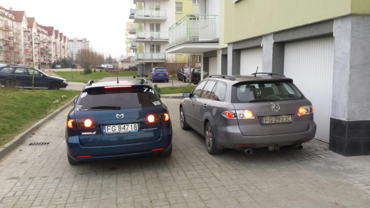

A wiec nastał i czas na A-spec <jupi>
Dzisiaj razem z Atilla w Night Garage zrobiliśmy w końcu ten modzik <serduszka>
Wygląda teraz super <spoko>
Było trochę rzeźbienia i kombinacji ale się udało.
Teraz mam:
2×przeciwmgielne
3×stop
4×postojowe
Zwykle światła
A-spec
Razem z Atilla zwykle postojowe
Postojowe + przeciwmgielne
Postojowe + przeciwmgielne + stop

Postprzez Nightfall » 29 gru 2015, 22:24
Dzięki chłopaki :)
U mnie najpierw wytopilem lutownica dziurę a pozniej dokończyłem pilnikiem.
U Atilli najpierw wywiercilismy dziurę a pozniej dokonczylismy pilnikiem.
Podłączyłem lewa stronę do oświetlenia rejestracji z lewej strony a prawa lampę do prawej strony oświetlenia rejestracji żeby nie robić wszystkiego na jedną stronę.
I pociagnalem kabelek z lewego przeciwmgielnego na prawą stronę do drugiego dlatego są 2 :)
Wydaje mi się ze lepiej jak jest symetrycznie :P
