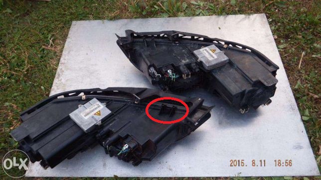

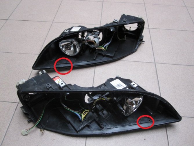

O które dziurki Ci chodzi? Lokalizacja?
makmarc
Postprzez Danmazda » 23 lis 2015, 17:08
Te zaznaczone...

Może jak chłopaki na warsztacie znajda czas i udostepnia mi stanowisko pracy w ciepłych i suchych warunkach to sprawdze te dziurki <diabełek> <diabełek> <diabełek> i jeszcze raz silikonem w koło objade i wysusze do porzadku.

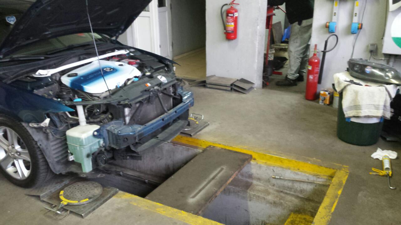

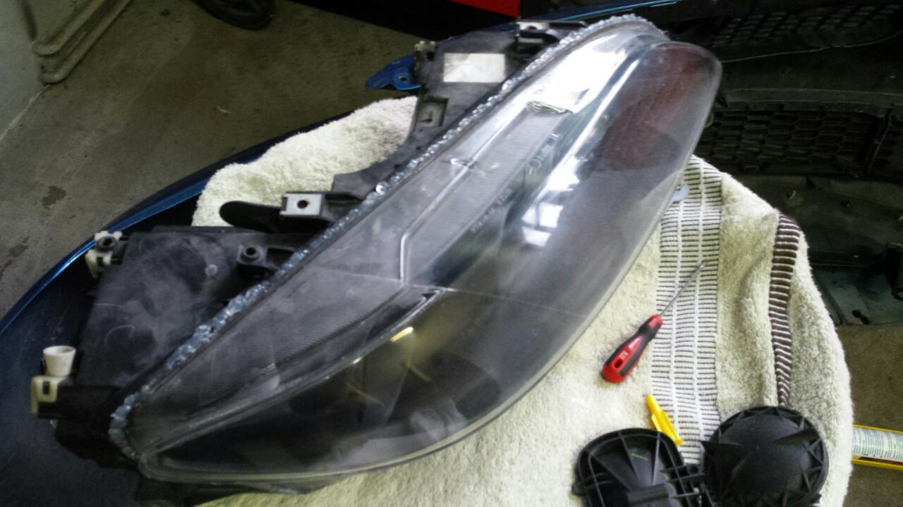

Postprzez Nightfall » 26 lis 2015, 15:07
Dzisiaj znalazłem czas i miejsce w ciepłym i suchym warsztaciku żeby zająć się lampami i problemem parowania.
Dziurek nie znalazłem chyba trzebaby rozklejac lampy żeby się do nich dobrać.
Ale za to polozylem podwójna warstwę silikonu w koło bo rzeczywiście były przeswity.
Mam nadzieje ze teraz będę miał spokój :)
Dopisano 26 lis 2015, 16:39:
Pomimo braku deszczu pojezdzilem teraz chwile i delikatnie od dołu zaparowaly.
Powinno to ustąpić bo zrobiłem to naprawdę szczelnie.
Zobaczymy jak będzie po myjni i w czasie deszczu.
Postprzez Danmazda » 26 lis 2015, 17:02
Nightfall napisał(a):Dziurek nie znalazłem chyba trzebaby rozklejac lampy żeby się do nich dobrać.
Nie trzeba rozklejać lampy by się do nich dostać.
To są odpowiedzialne odpowietrzniki zaznaczone na zdjęciu.
Postprzez Nightfall » 26 lis 2015, 17:04
A to tam trochę pogrzebalem śrubokrętem :P
W sobotę zdejme klapki z tyłu i przesusze środki lamp suszarką bo być może ta wilgoć jest nadal w lampie a uszczelnienie na zewnątrz może juz być ok :)

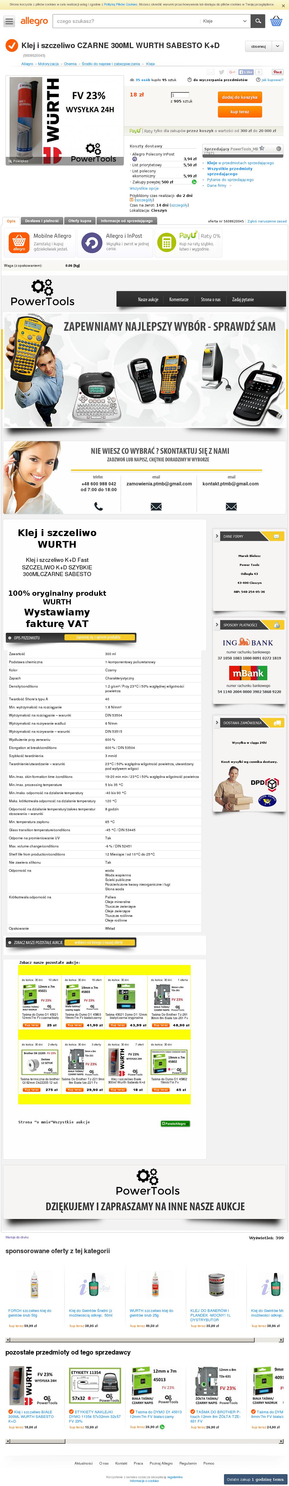

Proponuję porządnie wysuszyć suszarką środek lampy i użyć http://allegro.pl/klej-i-szczeliwo-czar ... 20045.html. Ja tak zrobiłem i parowania nie ma.
skorpion1985
Postprzez WisniaUs » 27 lis 2015, 22:22
Bardzo marne to szczeliwo wurtha,do miesiaca peknie i sie rozwarstwi.Juz lepszy dobry uszczelniacz dekarski. <spoko>
