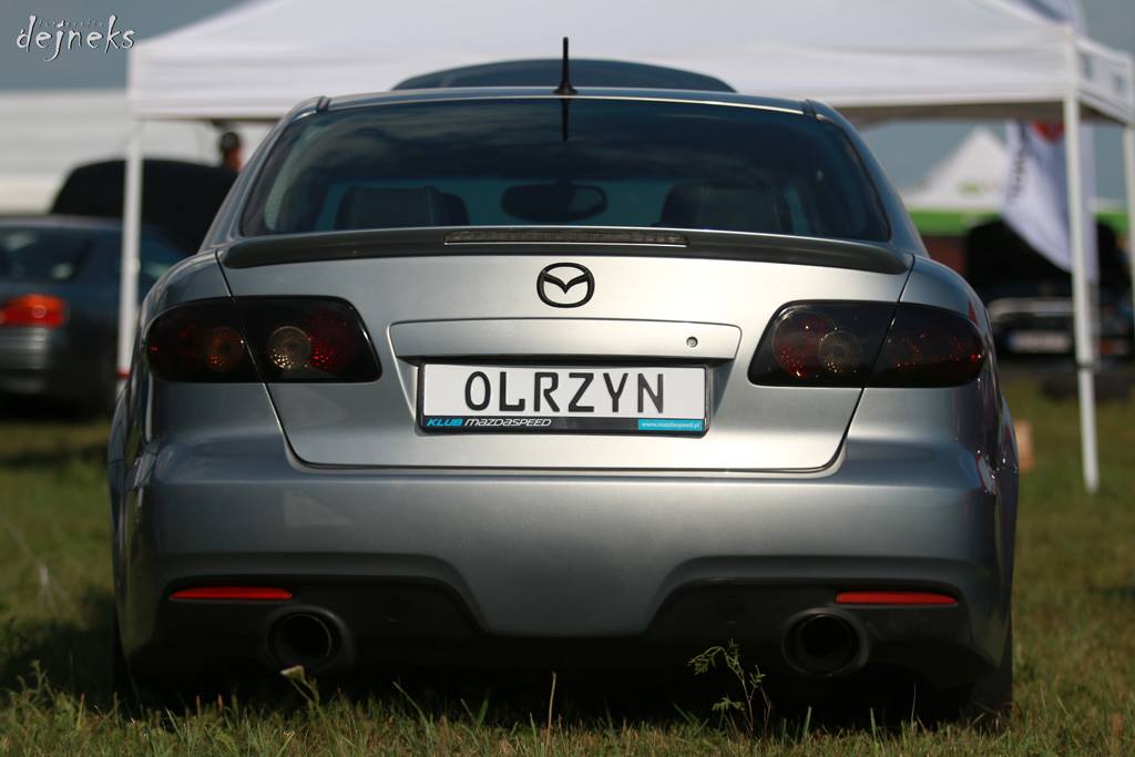

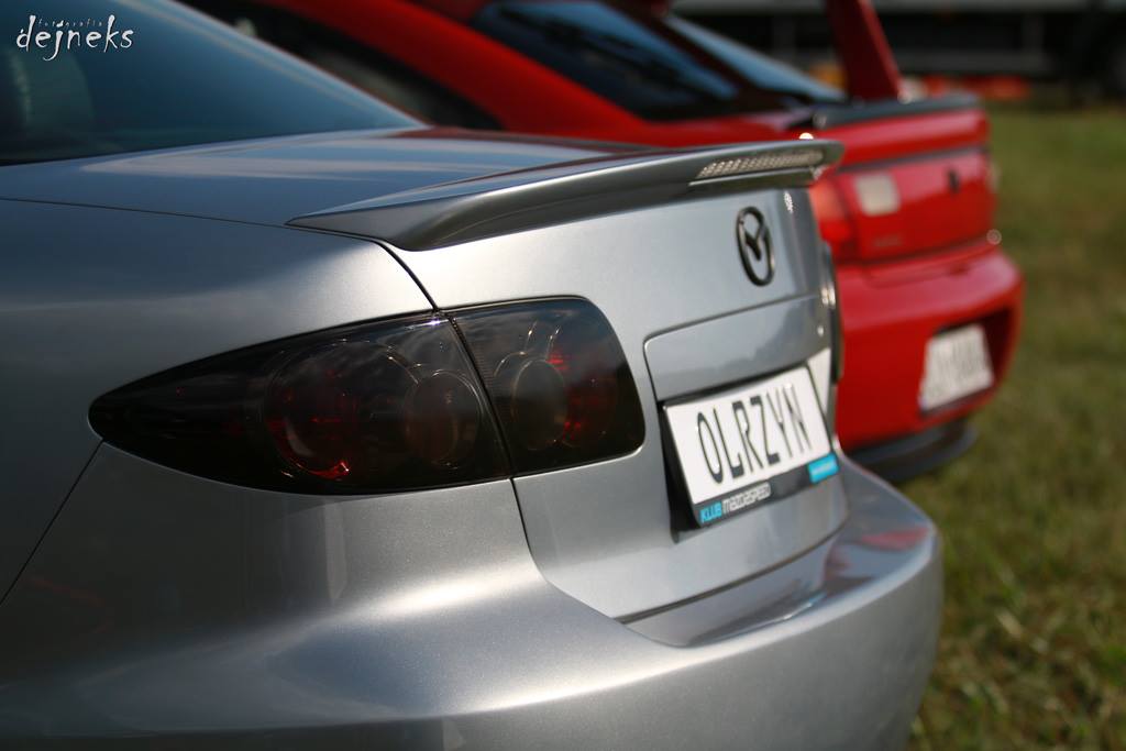

Nadworny fotograf Dejneks :)

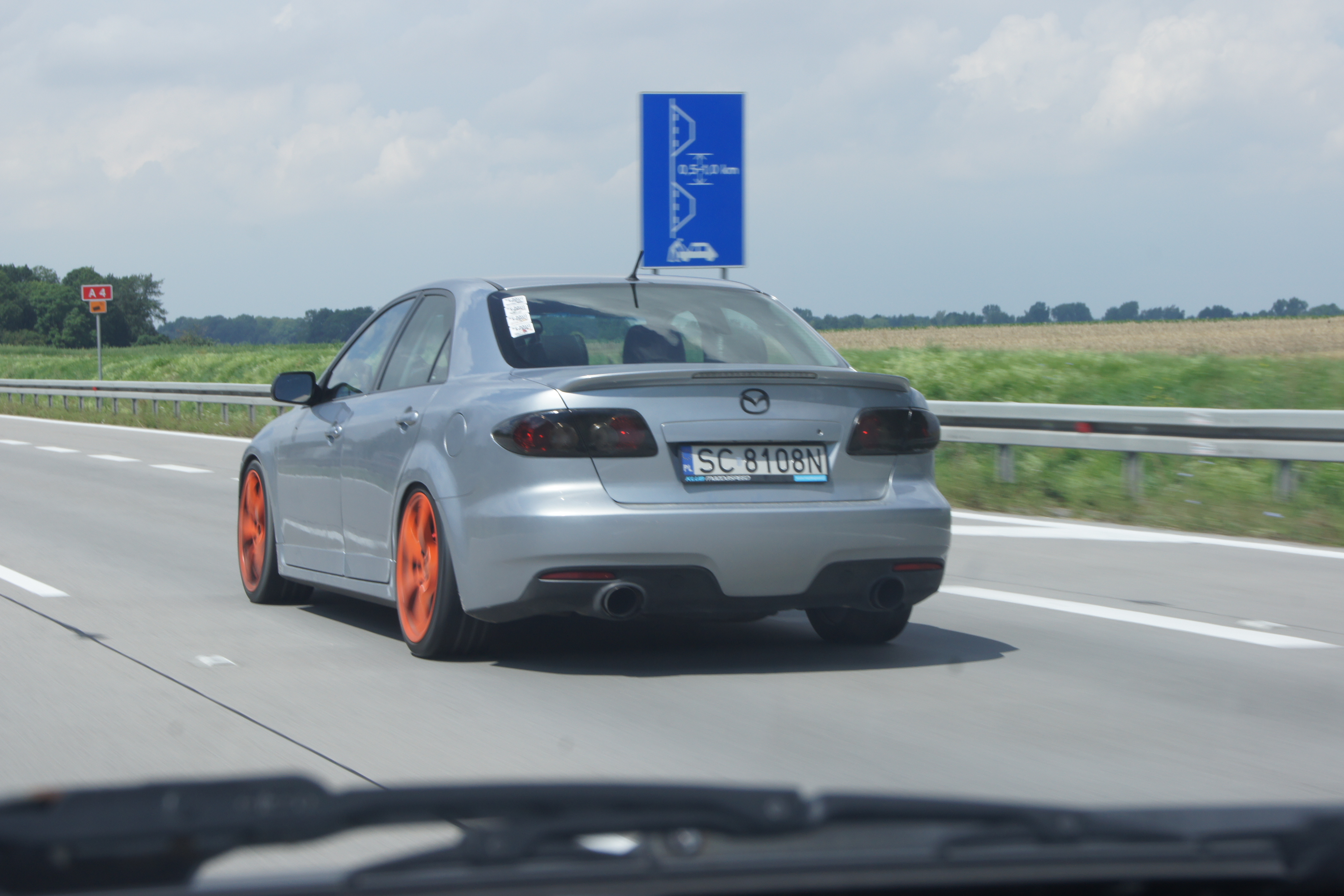

Mateusz, mam nadzieję że nie taki diabeł straszny, nie będzie tragedii i tego życzę <spoko> pogoniłeś ją trochę i padło po jakimś czasie czy tak samo z siebie? A w ogóle to pierwsze zdjęcie Dejneksa pasącej się Madzi na trawie rozwaliło mi system <serduszka> ale jednak ten kolor felgi mi tu nie pasuje i w życiu tych lamp bym nie przyciemniał, bo jak na moje wszystko się popsuło :( ale to tylko moja subiektywna opinia i ja tam się nie znam :P
Postprzez olrzyn » 1 sie 2016, 13:03
rafalmazda6 napisał(a): ale jednak ten kolor felgi mi tu nie pasuje
spokojnie, kolor będzie zmieniony jak tylko Speed wroci do zywych i do Wroclawia :P

Postprzez deejay89 » 1 sie 2016, 13:19
felgi są ok, lampy dla mnie jak w golfie 3 spod remizy, ale ja się nie znam :P
