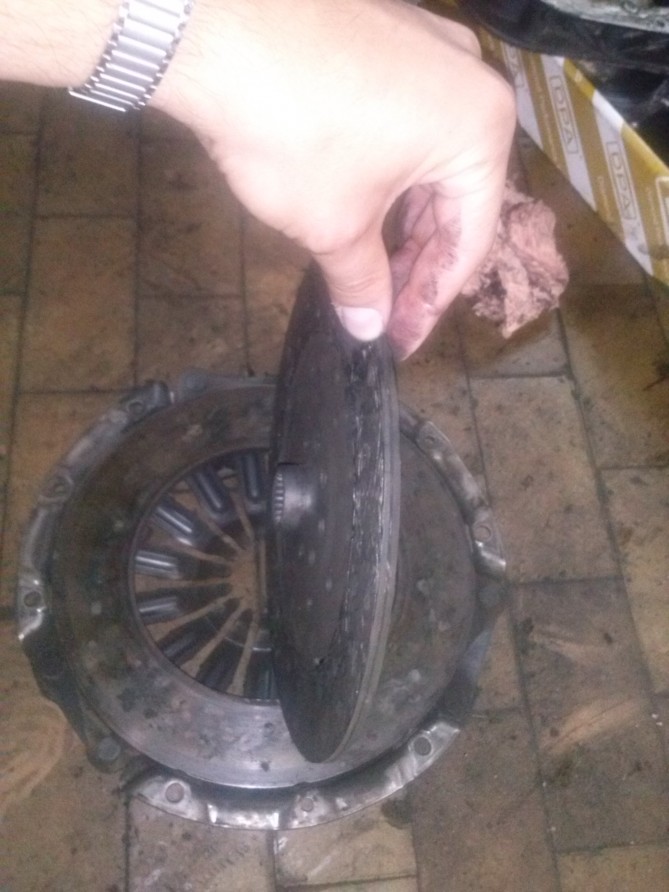

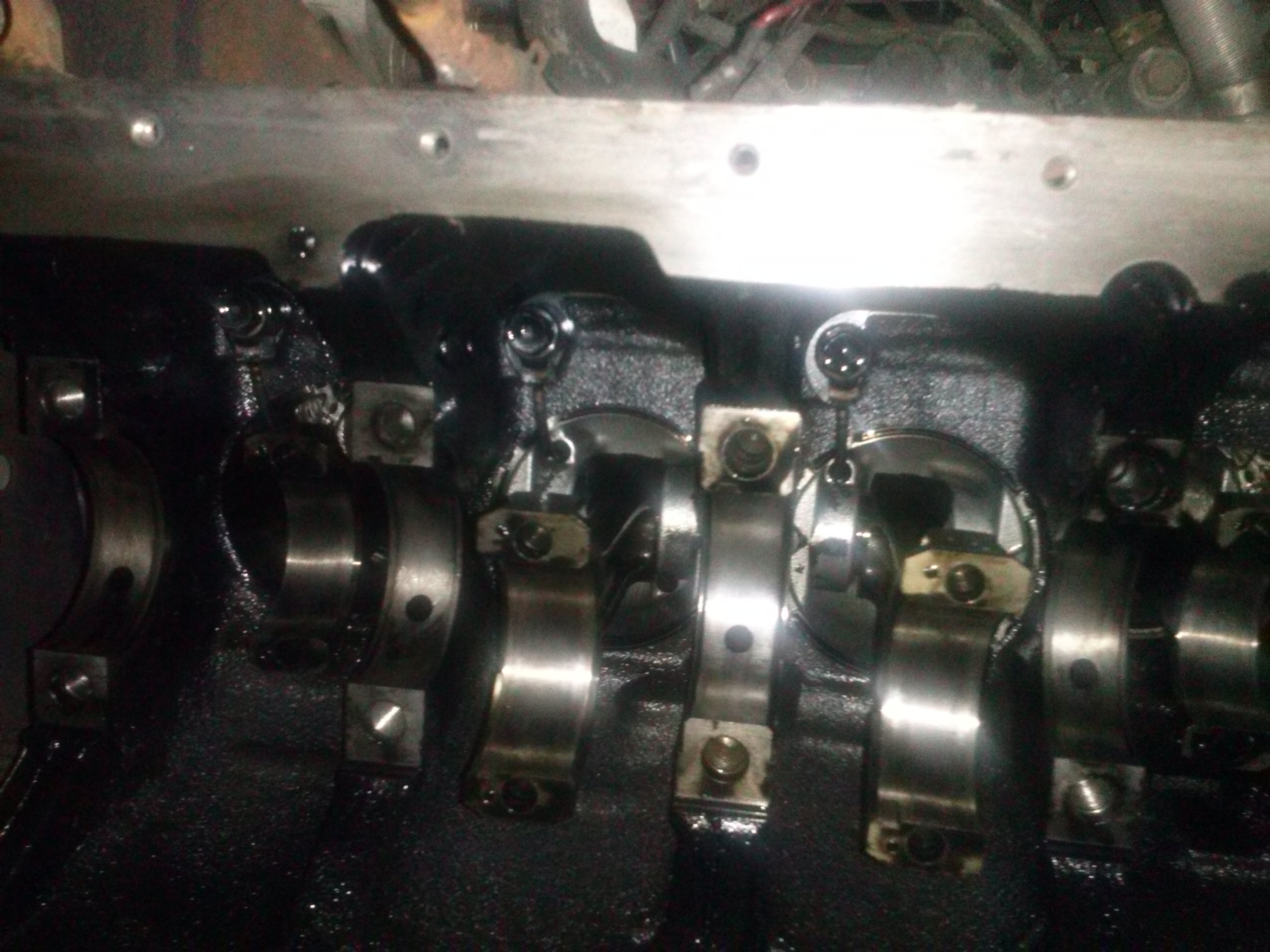

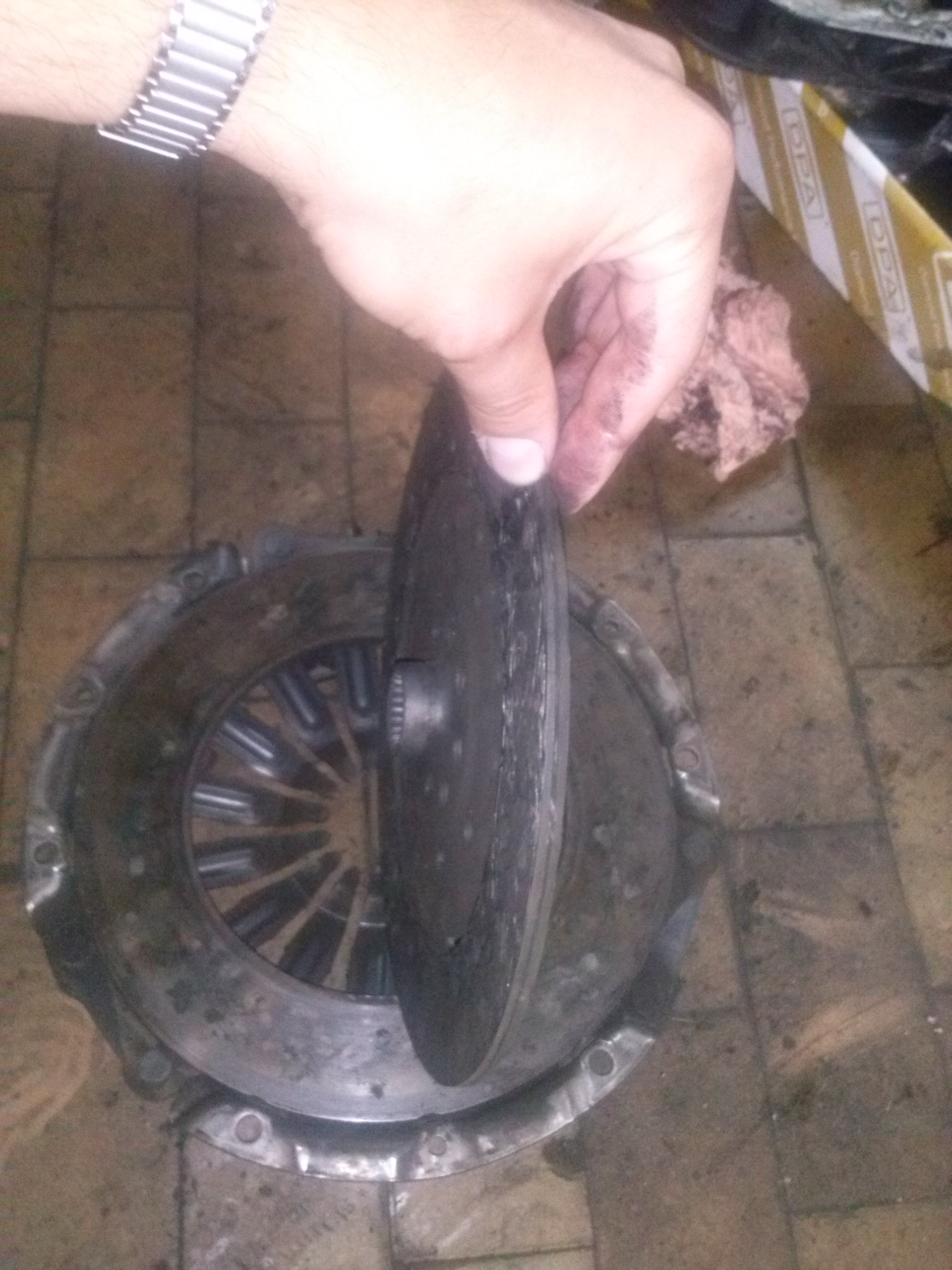

Postprzez mln » 23 sie 2014, 15:07

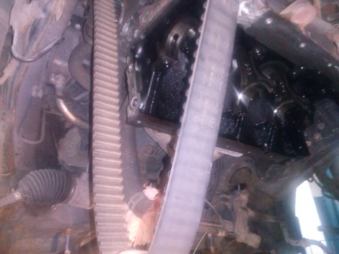

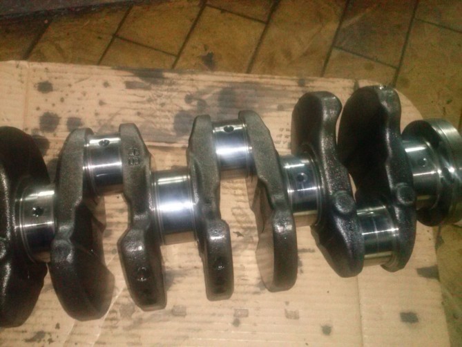

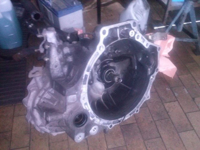

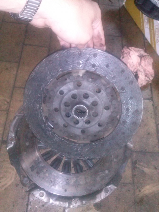

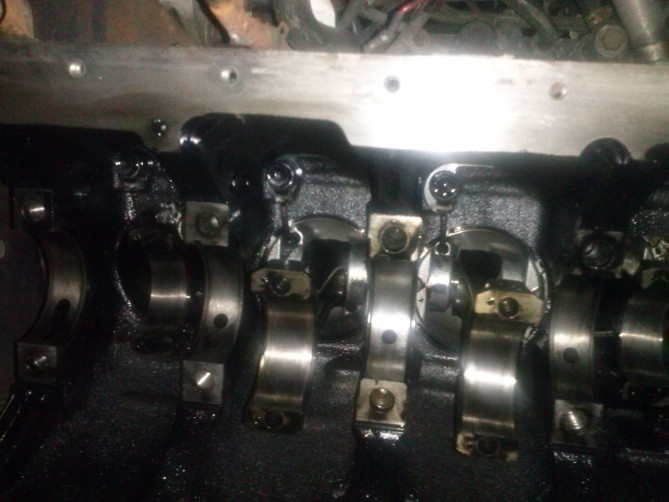

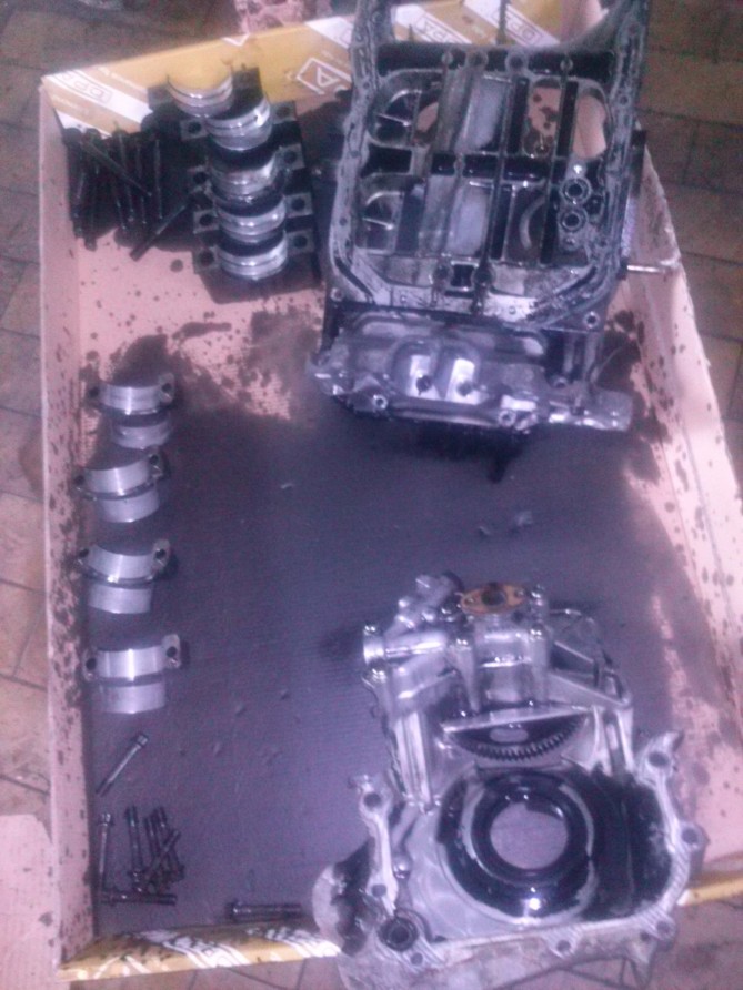

No to kilka nowości z wczoraj.
1) Czwarta panewka padnięta i niestety są lekkie ślady na korbowodzie – szlif/mocna polerka będzie konieczna. Plus oczywiście wymiana całej reszty, a co.
2) Ponadto sprawdzili, że w sprzęgle tarcza jest już grubości naleśnika, a i docisk nosi ślady zużycia – sam dwumas jest w dobrym stanie, choć już lekki luz na nim jest (ok. 5 mm). Jako że ze sprzęgła i 2m nie było dotychczas żadnych objawów, to zmieniamy tarczę i docisk, natomiast dwumasa zostaje ta co była.
3) Rozrząd: dziwna sprawa, bo wg. mojej wiedzy był zmieniany niecałe 100kkm temu, więc za około 20kkm i tak planowałem zmianę. A tu wychodzi, że na pasku są doskonale widoczne napisy (normalnie ścierają się najpóźniej po 40-50kkm!), a pompa też wygląda na świeżutką. Szumią natomiast rolki, a napinacz nosi ślady zużycia. Zmieniamy zatem również rozrząd.
Poniżej kilka fot obrazujących powyższe.
