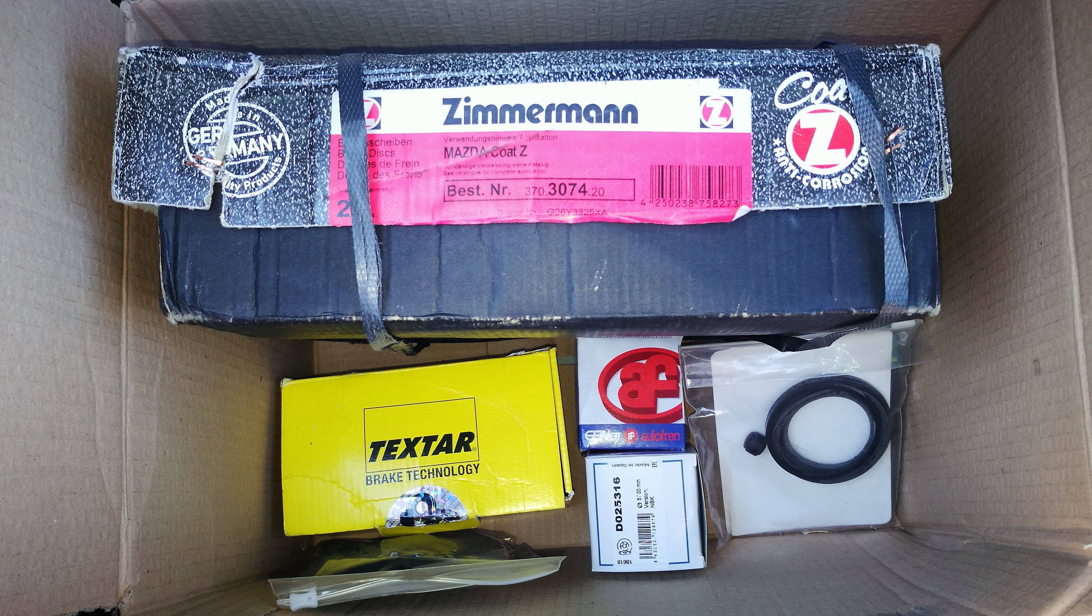

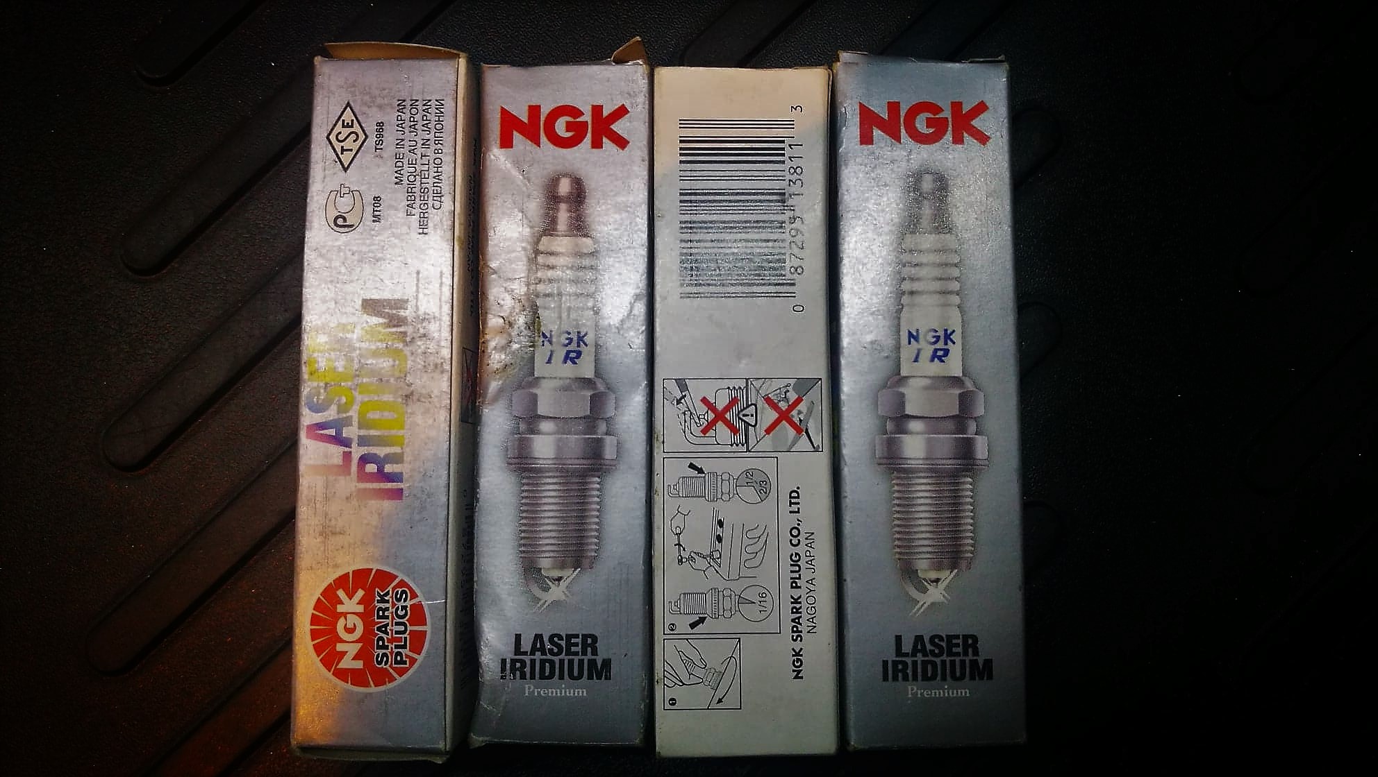

Dawno mnie tu nie było :P więc czas na małą aktualizacje. Do rzeczy, pojawił się mały problem z silnikiem, szarpanie, wysokie spalanie(18-19l/100km) słabe korekty paliwowe, padło na wymianę sondy. Dzięki Ronin360 sprawdziłem świece... ku mojemu zaskoczeniu była zalana olejem :| skąd tam olej, podejrzenie padło na uszczelkę pod pokrywą zaworów. Ja obstawiam rozlany olej po wymianie, póki co założone nowe świece, wszystkie problemy ustały, zrobione koło 2 tyś km. i jest sucho. Świece i tak już były wysłużone, przejechane miały 52 tyś km. na lpg.

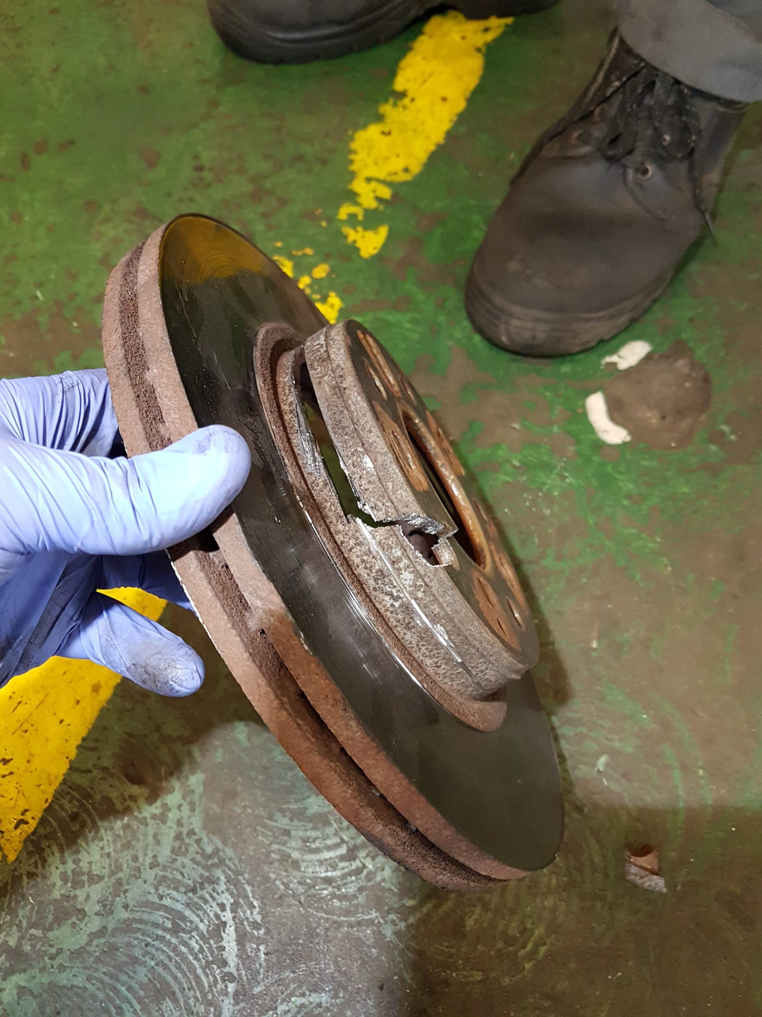

A dziś wizyta w ASO Mazdy Gołembiewscy, wymiana tarcz, klocków hamulcowych z regeneracją zacisków przednich :)
Padło na tarcze zimmermann i klocki Textar. Zestaw naprawczy autofren i frenkit.
Z wymianą tarcz nie było łatwo, tak się zapiekło że trzeba było ciąć jedną tarczę :|
Kilka zdjęć :)
Postprzez torek » 23 sie 2018, 08:47
no gruuubo :| :| :|

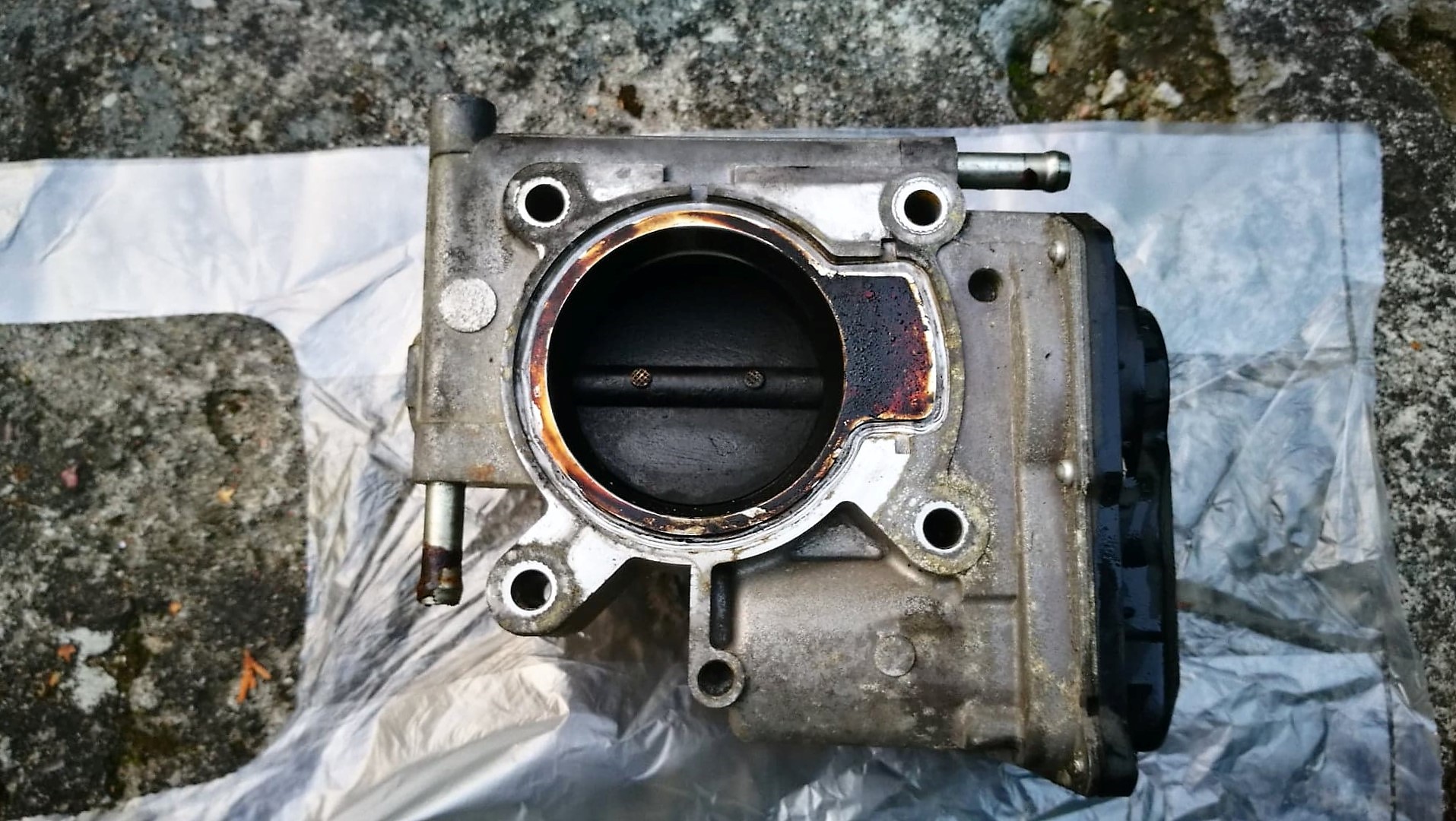

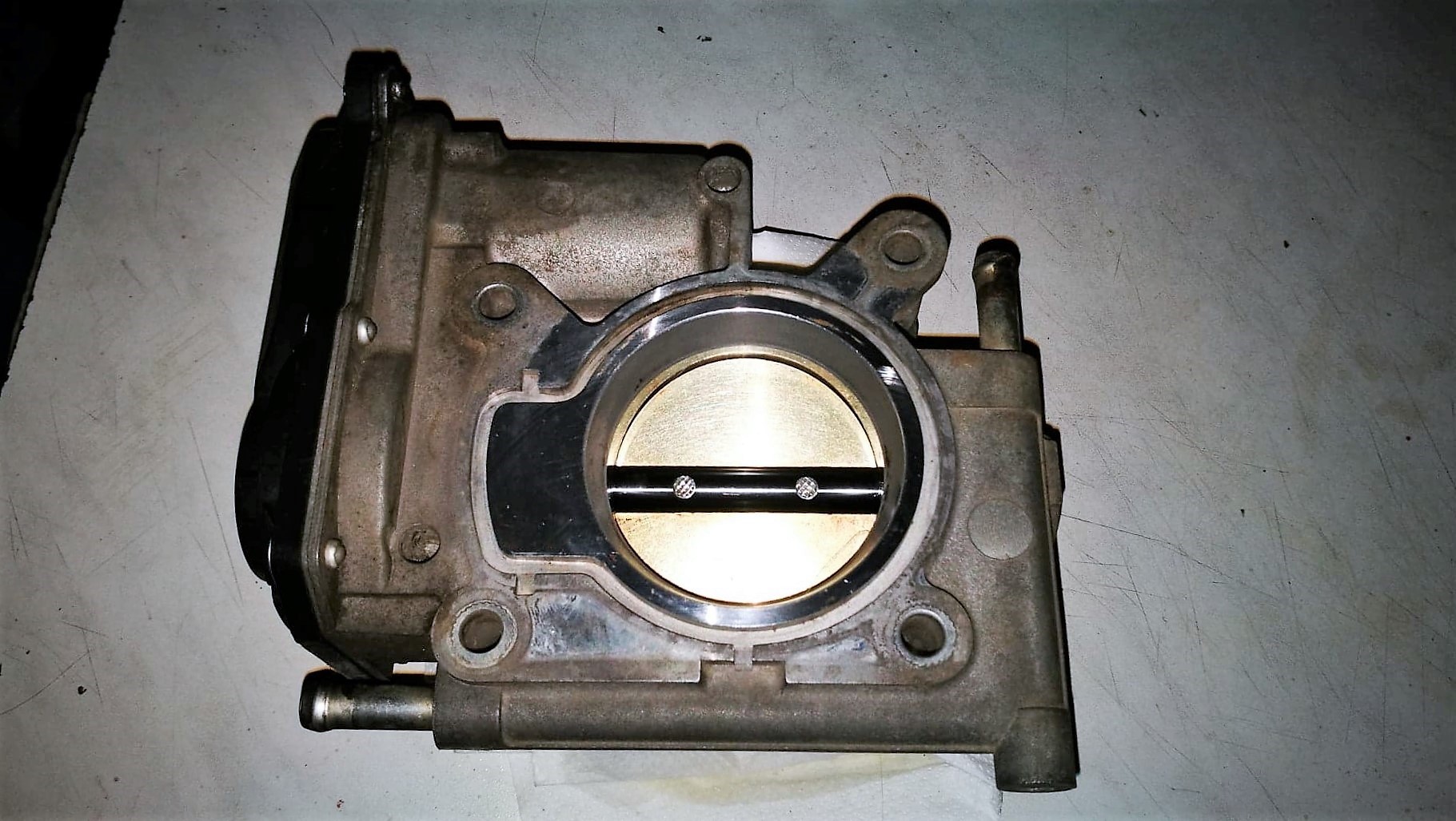

Pierwszy raz w życiu odważyłem się na rozebranie i wyczyszczenie przepustnicy. Czyszczona była przez mechanika jakieś 1,5 roku temu, myślałem że pójdzie szybko. Czy tak powinna wyglądać przepustnica po takim okresie czyszczenia? że zajęło mi to 3 godziny ? Zastanawiam się czy oby na pewno była przez niego wyczyszczona.
A tak wygląda po....
