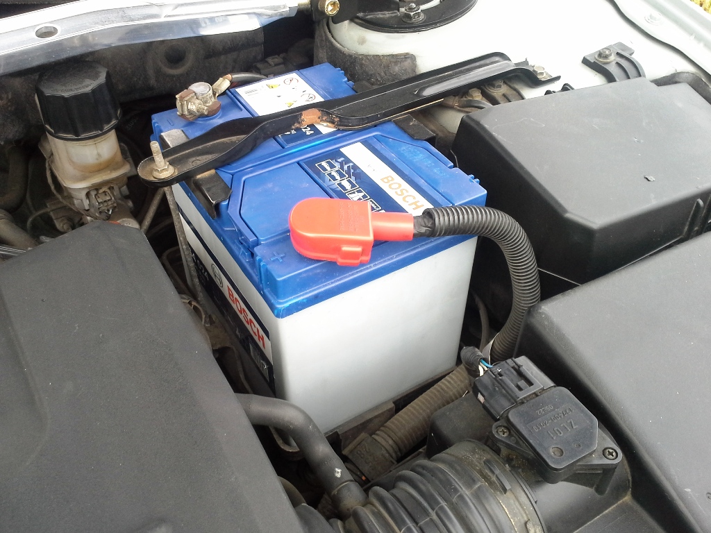

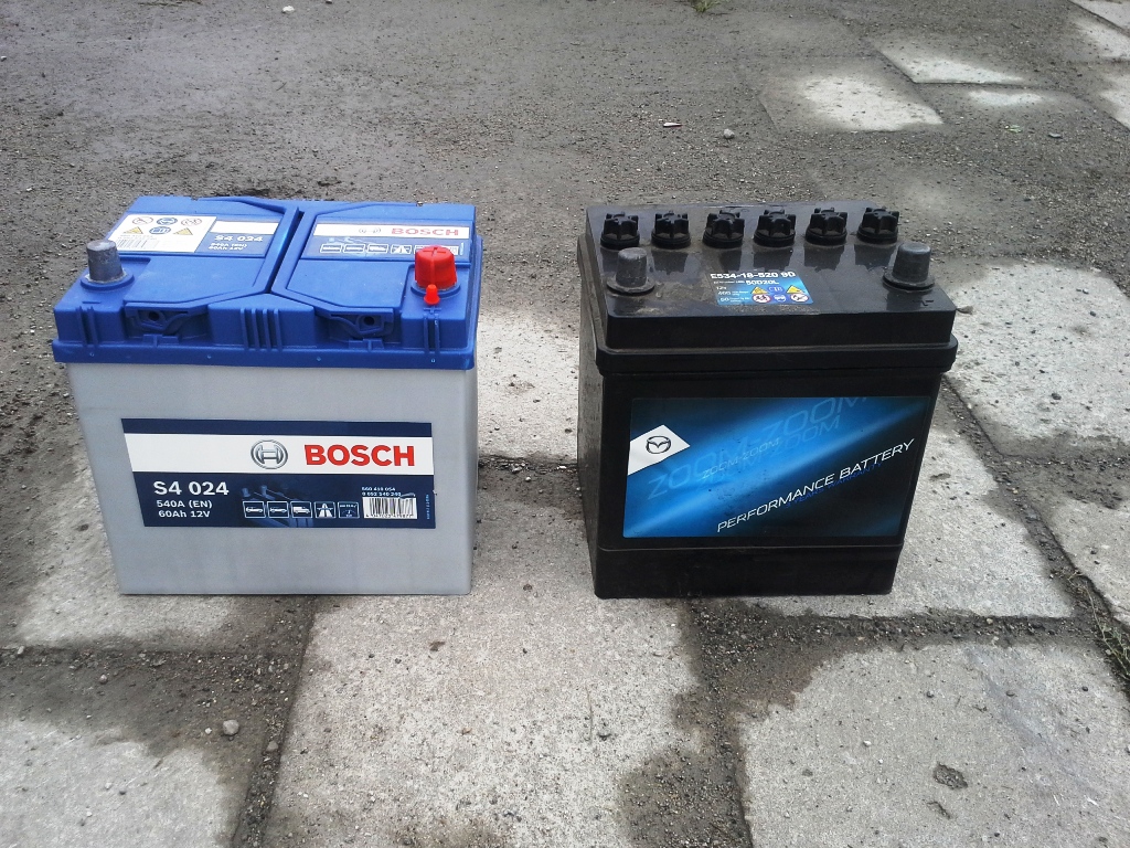

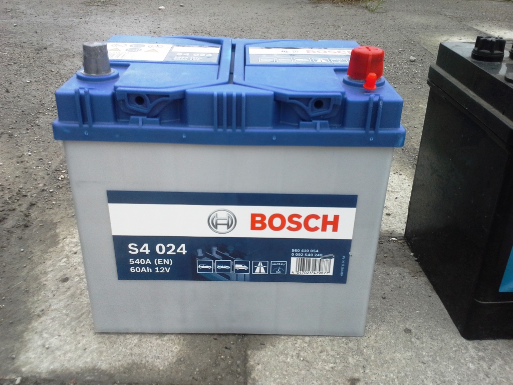

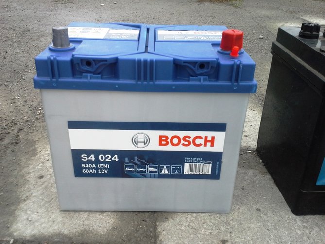

Wczoraj profilaktycznie zamontowałem nowy akumulator. Stary zachowywał się czasem dziwnie przy odpalaniu. Zapalały się kontrolki trakcji i abs-u i nie chciały zgasnąć.

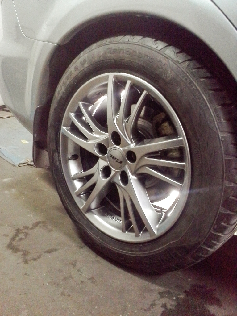

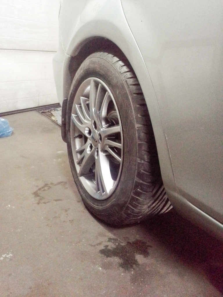

Dawno nic nie pisałem więc wrzucę przymiarkę nowych felg na lato. Oryginalne mazdy zostaną na zimę.
Nie wiem czy nie przegiąłem trochę z ET. Co myślicie??

Postprzez xRafalx » 4 lis 2015, 23:24
Wydaje, mi się, że deko za dużo... Przy full załadunku, jak odbije może być nieciekawie :(

Postprzez ark » 4 lis 2015, 23:27
Oglądało niby 2 mechaników i gumiarz i powiedzieli, że ujdzie. Ale sam już nie wiem...
No i wygląda fajnie w sumie :D

Postprzez Yoki » 4 lis 2015, 23:29
Poproś kilku kolegów aby wsiedli do bagażniku i z tyłu na siedzenia i jak włożysz palec pomiędzy rant nadkola a oponę to jest git.
Ps. poczekaj aż samochód się ugnie bo można palca stracić.

Postprzez ark » 4 lis 2015, 23:33
Jak palec nie wejdzie to jest jakieś inne rozwiązanie poza zmianą felg na inne?? Jakieś zagięcie rantów?? <co?>

Postprzez WisniaUs » 4 lis 2015, 23:35
Przejedz 40km/h przez próg zwalniajacy jak przytrze tyl przy opadaniu z progu to fele OUT!!! <spoko> <spoko> <spoko> Albo jak Yoki mowi 2ch do bagaznika 3ech na tylne siedzenia i obczaj czy nie dotyka nadkola <spoko>

ark napisał(a):Jakieś zagięcie rantów
Jak masz ochote na malowanie błotników to zaginaj <spoko> <płacze> <płacze> A co jesli byly robione reperaturki nadkoli???? a co jesli jest szpachli choc gram???? przy rolowaniu nadkoli wszystko popęka <płacze> <płacze> <płacze>

Postprzez Yoki » 4 lis 2015, 23:38
Musisz dać zdjęcie profilowe to powiem wiecej teraz to mogę co najwyżej się domyślać. Napisz tez rozmiar opony

Postprzez Yoki » 4 lis 2015, 23:43
Chcesz na lato w 16 jeżdzić?? ok Twój wybór ale opony masz jak ja zimówki więc jest co ugrać pytanie jaki masz cel w sensie czy chcesz zmieniać opony czy zostwić jak jest albo wcale

Postprzez ark » 4 lis 2015, 23:51
Najpierw kupiłem mazdę na 16" oryginalnych felgach obutych w niezłe zimówki. Na wiosnę nabyłem nowe opony uniroyal rainsport 3 , potem przestały mi się podobać oryginalne felgi i stwierdziłem że zostaną na zimę. No i dokupiłem nowe felgi 16" na lato. Tylko właśnie chyba nie do końca dobrze dobrałem ET. Większe koła na lato nie wchodzą w grę. Nie stać mnie w tej chwili na dobre nowe opony 17", a używek nie lubię.

Postprzez Yoki » 4 lis 2015, 23:55
Ok rozumiem, ale jak będzie przycierała sie opona o rant to i tak coś musisz zrobić. Zagięcie rantów jest ostatecznością choć sam to planowałem to wiem teraz, że sa z tym tylko problemy. Sprawdź z tym palcem i pomyślimy wtedy

Postprzez Danmazda » 5 lis 2015, 15:26
Jakie tu jest ET ? będzie tarło, jak nic :| Jak już chcesz 16'' to chyba musisz nabyć inne.
Postprzez ark » 5 lis 2015, 15:35
Mają ET38, fabryczne były chyba ET50. Na jednej stronce sprawdzałem że powinny podejść, różnica 12mm jest do zaakceptowania :(

Postprzez Yoki » 5 lis 2015, 15:49
Koło składa się z 2 części czyli opony i felgi i to musi ze sobą współgrać oraz z nadkolem. ET w M6 jest 55. Teraz aby zastosować takie ET musisz mieć wąska oponę. Nie wiem czy chcesz jeździć na 195.

Postprzez ark » 5 lis 2015, 15:51
No właśnie nie chcę. Czyli felgi na OLX z oponami najlepiej. No i szukać 17" ??

Postprzez Yoki » 5 lis 2015, 15:54
Maksymalne et jakie bym zastosował to 47 przy oponie 215. Przy 17 dopiero M6 zaczyna wyglądać.
