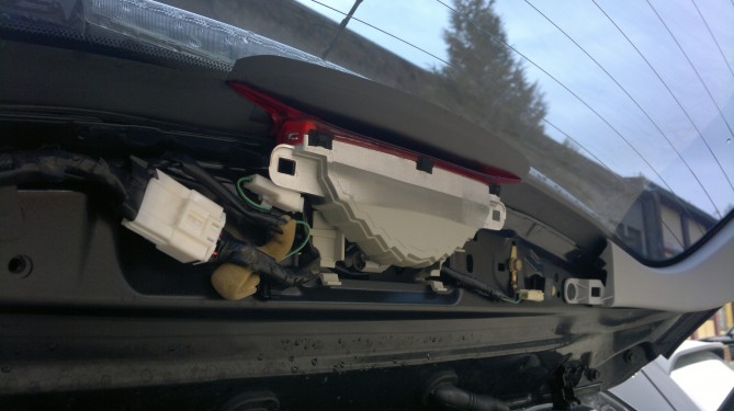

Postprzez matthies » 8 sie 2014, 13:08
U mnie to wygląda tak:
a po zdjęciu tej zaślepki zostało mi czwarte światło stopu:
Z tego co mi wiadomo, pakiet u mnie był dokładany przez dealera Mazdy.

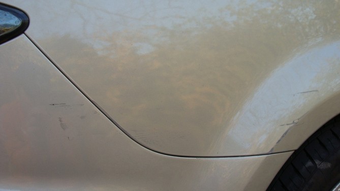

Postprzez Socyopatic » 6 paź 2014, 08:47
Auto na pół godziny zaparkowane przy uliczce w sobote popołudniem i musiał się trafić jakiś matol nie umiejący kręcić kiera <killer>
