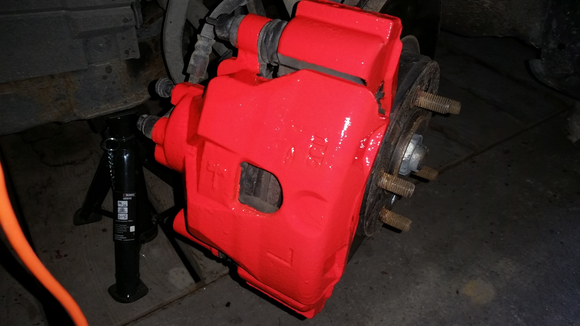

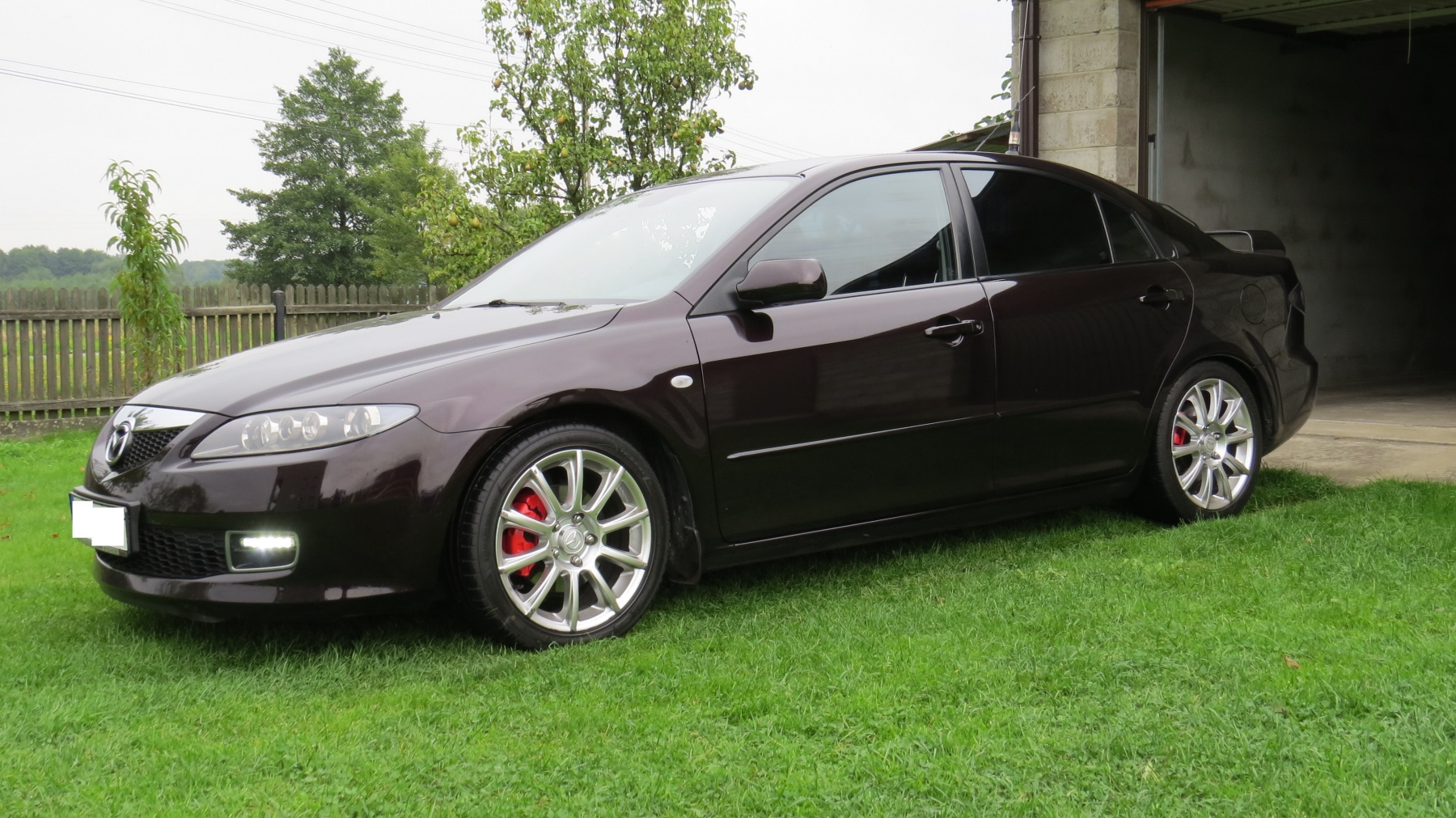

Witam,lato się już można powiedzieć skończyło ale ja dopiero teraz zebrałem siły na pomalowanie zacisków hamulców.Dzisiaj została zrobiona jedna strona (lewa),jutro mam nadzieję że dam radę zrobić drugą stronę.
Efekty pracy przedstawiam poniżej:

Postprzez Danmazda » 10 wrz 2014, 23:20
Bardzo ładnie pomalowane <spoko> Ale czekam na zdjęcia całej Madzi jak to wygląda :) Mam w planach u siebie pomalować na taki kolor jak Ty masz, ale zabiorę się za to w przyszłym roku.
Postprzez pablo33 » 11 wrz 2014, 06:38
No to już teraz wiem na jaki kolor pomaluję zaciski <jupi> Mam pomalowane na czarno ale nie dają takiego efektu co u Ciebie (kolor nadwozia mam taki sam )

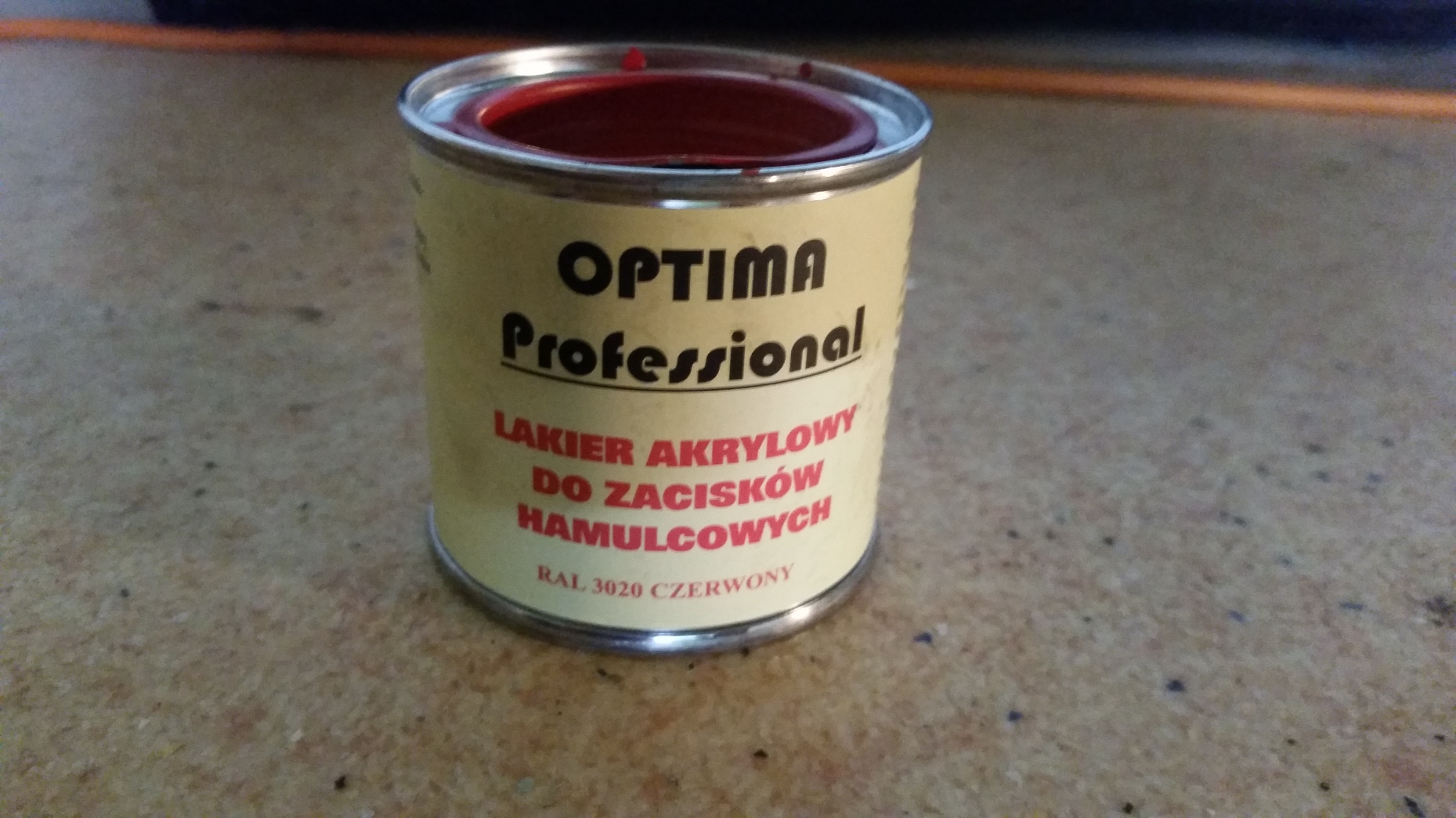

Jakiej farby używałeś <co?>
Świetna robota <jupi>

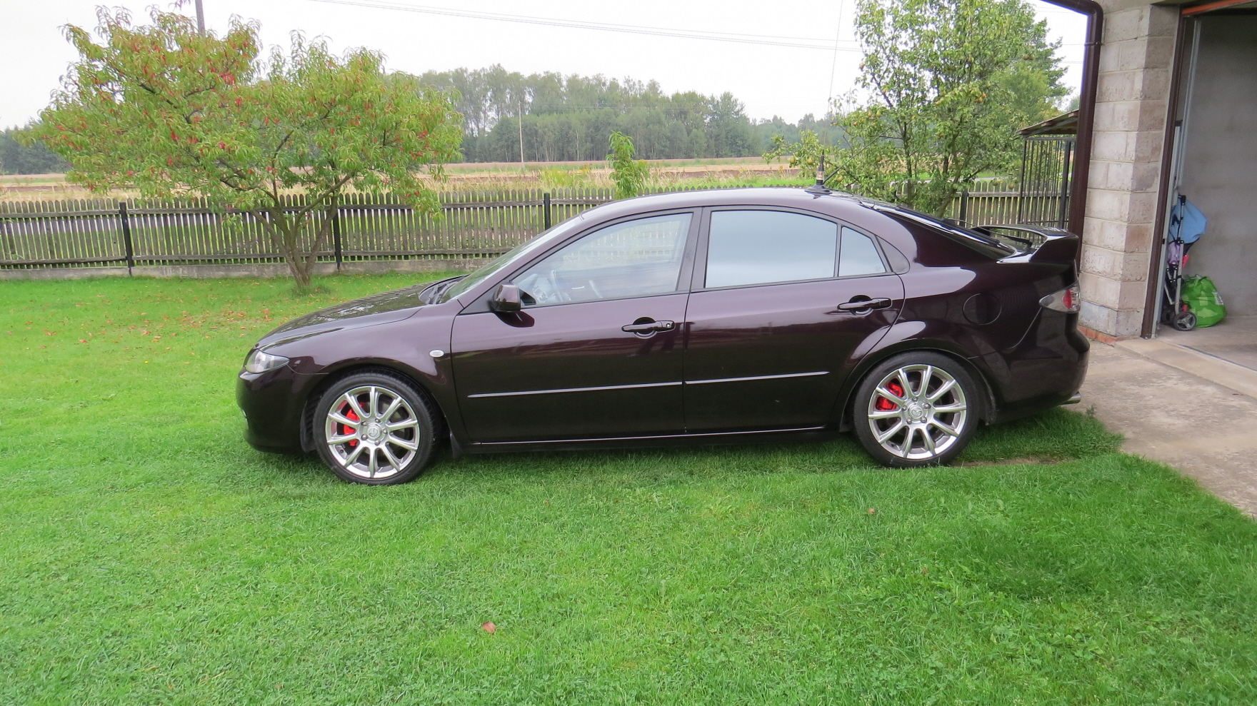

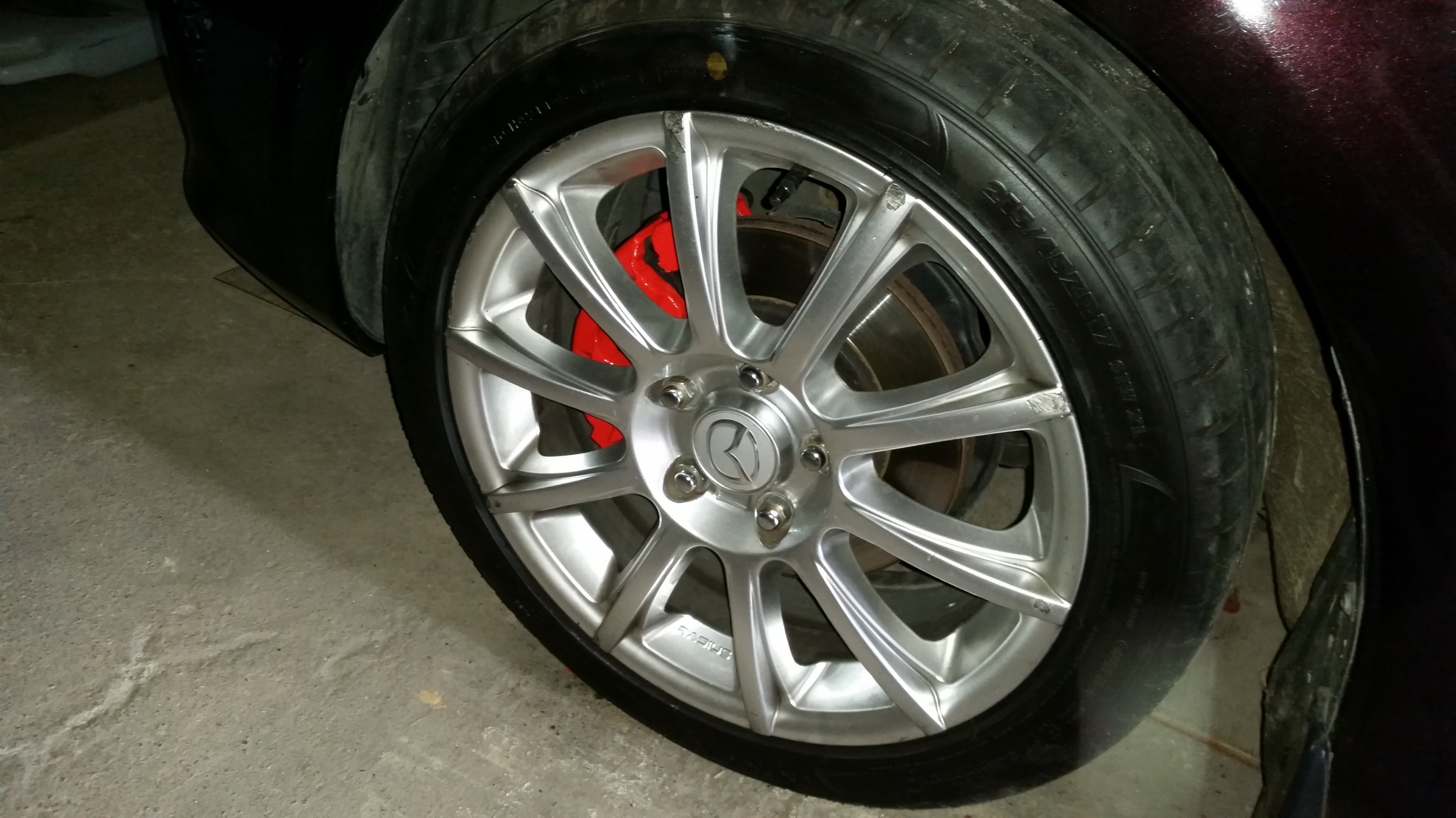

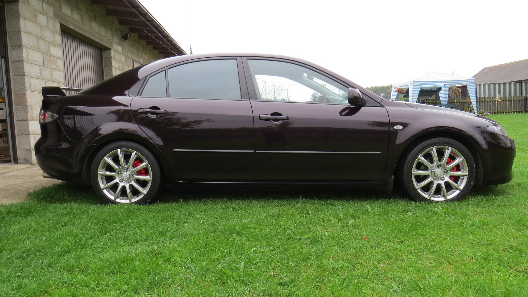

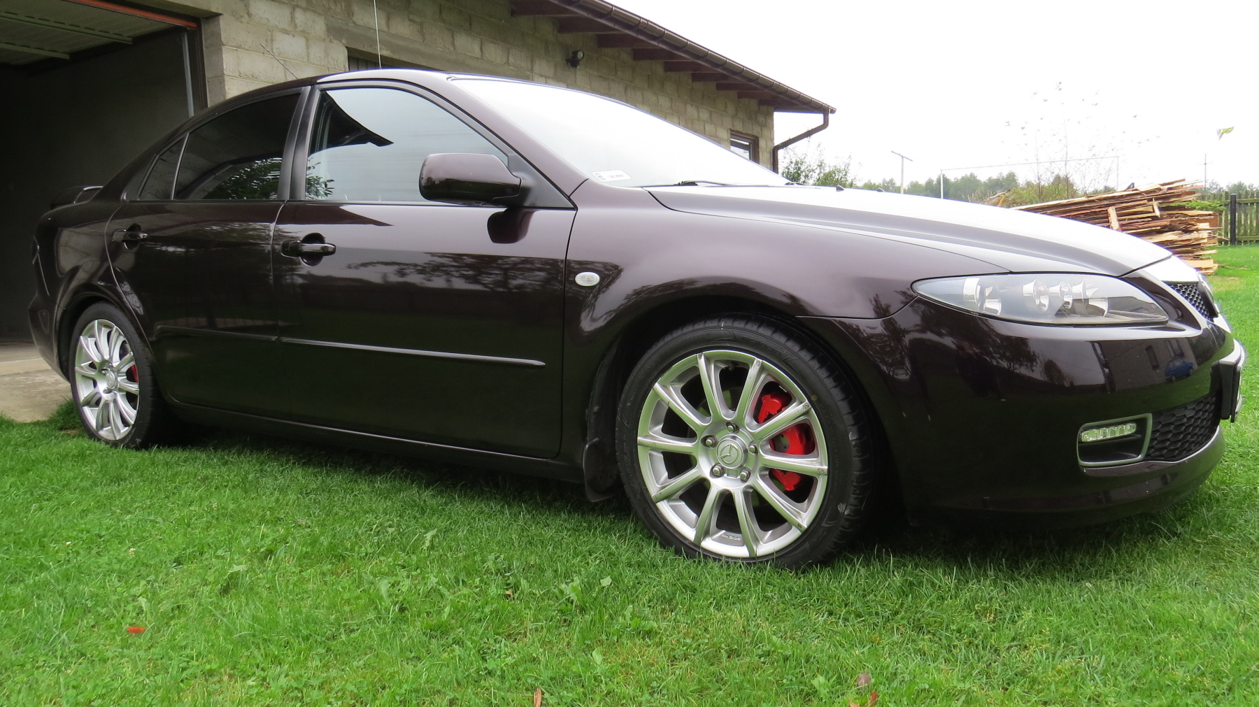

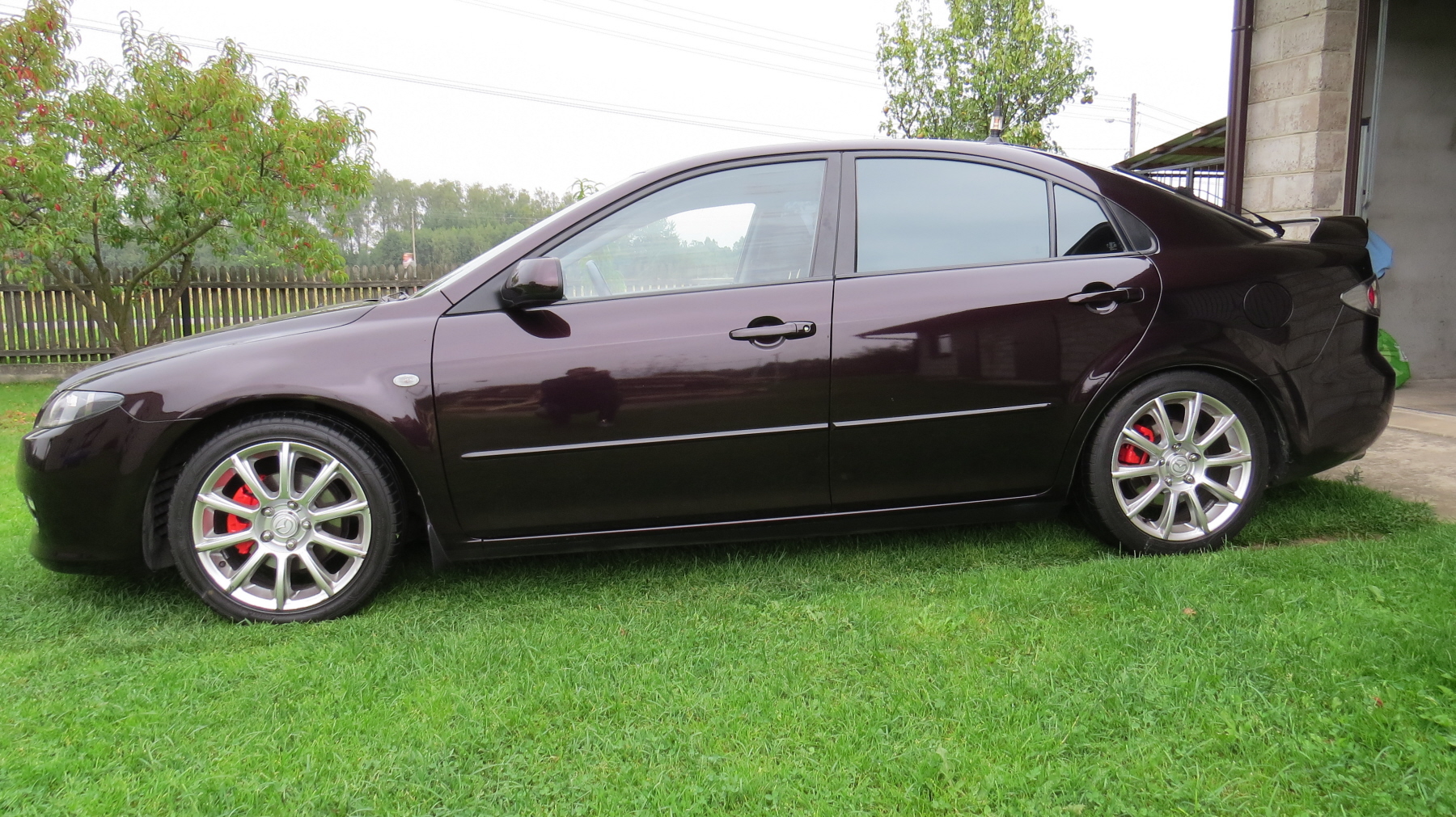

Dzisiaj skończyłem malować drugą stronę.Na zdjęciach poniżej efekt końcowy <jupi>

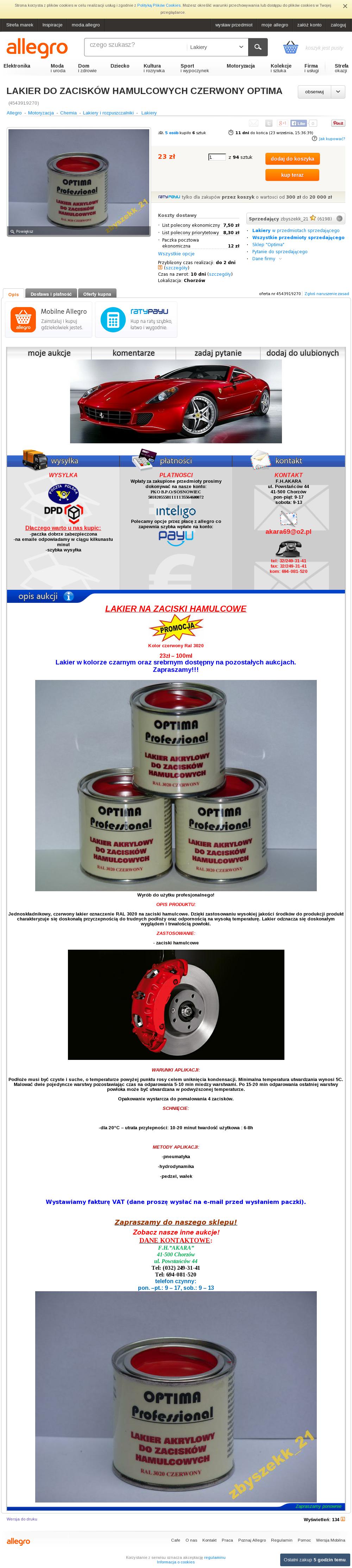

Takie farby użyłem.Zakupiłem na allegro,koszt z przesyłką to 34 zł.Farby zużyłem pół puszeczki.Dodam jeszcze że farba bardzo szybko schnie nawet tak jak dzisiaj przy temperaturze otoczenia 15 st.

Postprzez Mr_Bartek » 11 wrz 2014, 12:20
Bardzo ładnie wyszło. Pasuje do auta. :)

Postprzez Maniekvip » 11 wrz 2014, 14:28
No ładnie szkoda że zaraz będziesz musiał przykryć efekt pracy stalówkami :|

Postprzez Danmazda » 11 wrz 2014, 16:59
Wcale nie widać że to malowane było farbą z puszki. Efekt na prawdę bomba :) Zamawiam i ja tą puszkę :)
Postprzez rafałmazda » 11 wrz 2014, 17:43
ciekawe jak z trwałością :> jeśli przy zmianie ze stalówek na alusy będą ładne, nie będę się zastanawiał i też taki kupię :D
Postprzez mmarcis4 » 11 wrz 2014, 18:20
No z trwaloscia to nie mam pojecia jak bedzie,okarze sie na wiosnę.Todam że lakier jest odporny na wysoką temp.bardzo fajni kryje(malowalem 2 razy,okolo 30 min przerwy miedzy warstwami przy okolo 15 st.otoczenia)
Fajnie że sie podoba :)
Dla zainteresowanych aukcja do farmy:
http://allegro.pl/lakier-do-zaciskow-ha ... 19270.html

Postprzez Lemoniadowy » 13 wrz 2014, 12:16
Efekt jest bardzo pozytywny i ładnie pasuje do reszty auta <spoko>

Postprzez Przemysław » 13 wrz 2014, 13:14
Tylko te felgi nie pasują :P
Weź mi je sprzedaj <serduszka>

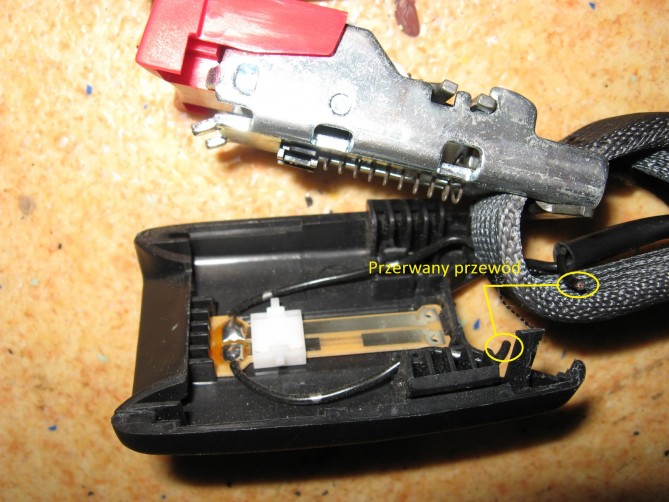

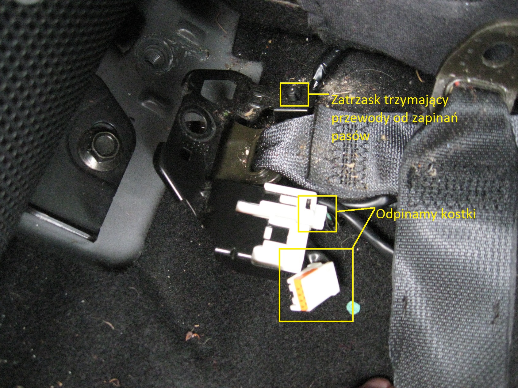

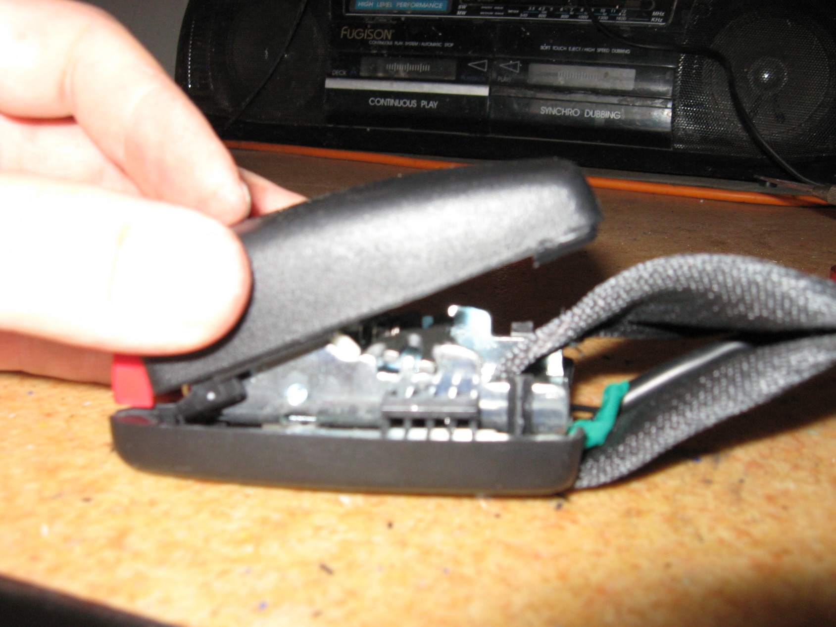

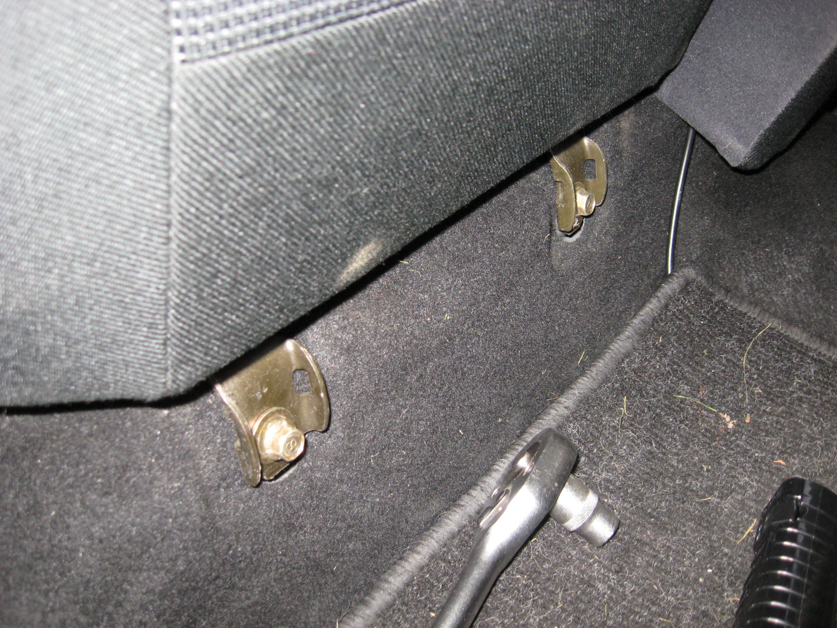

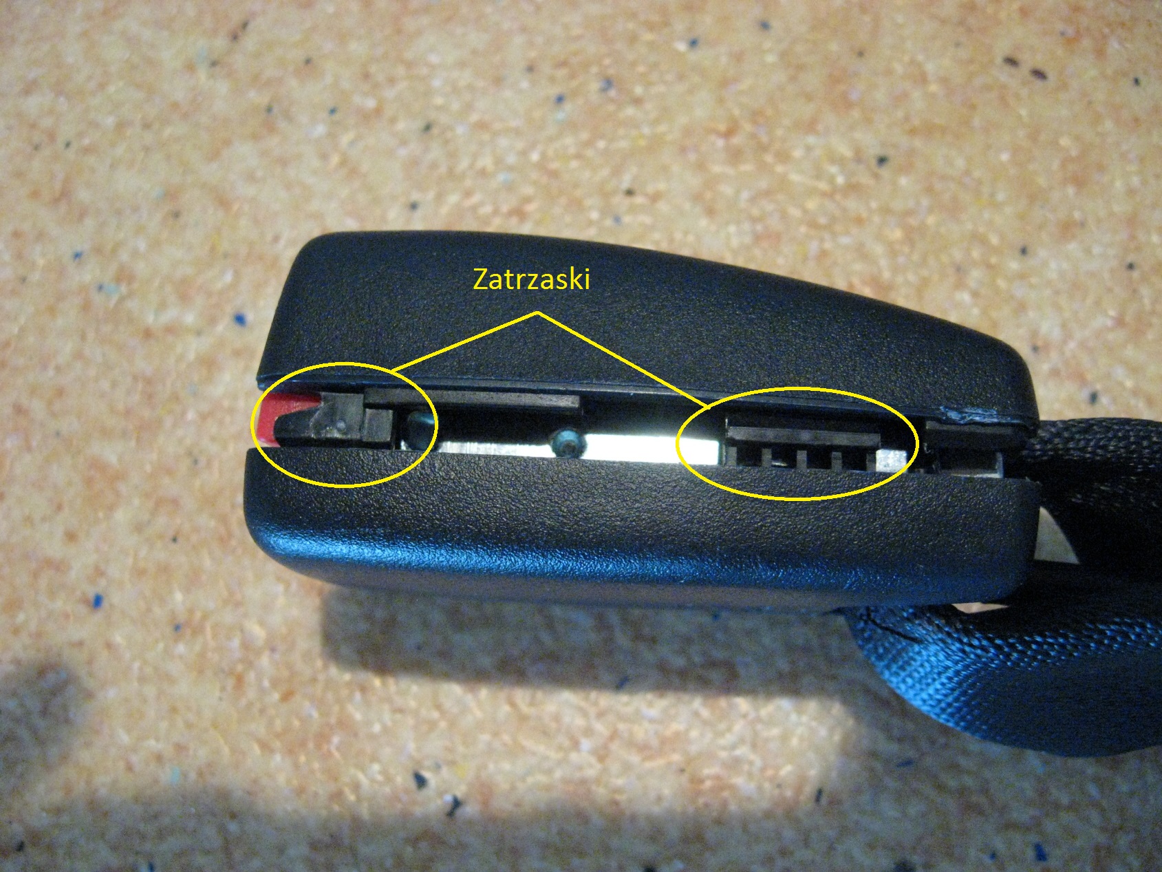

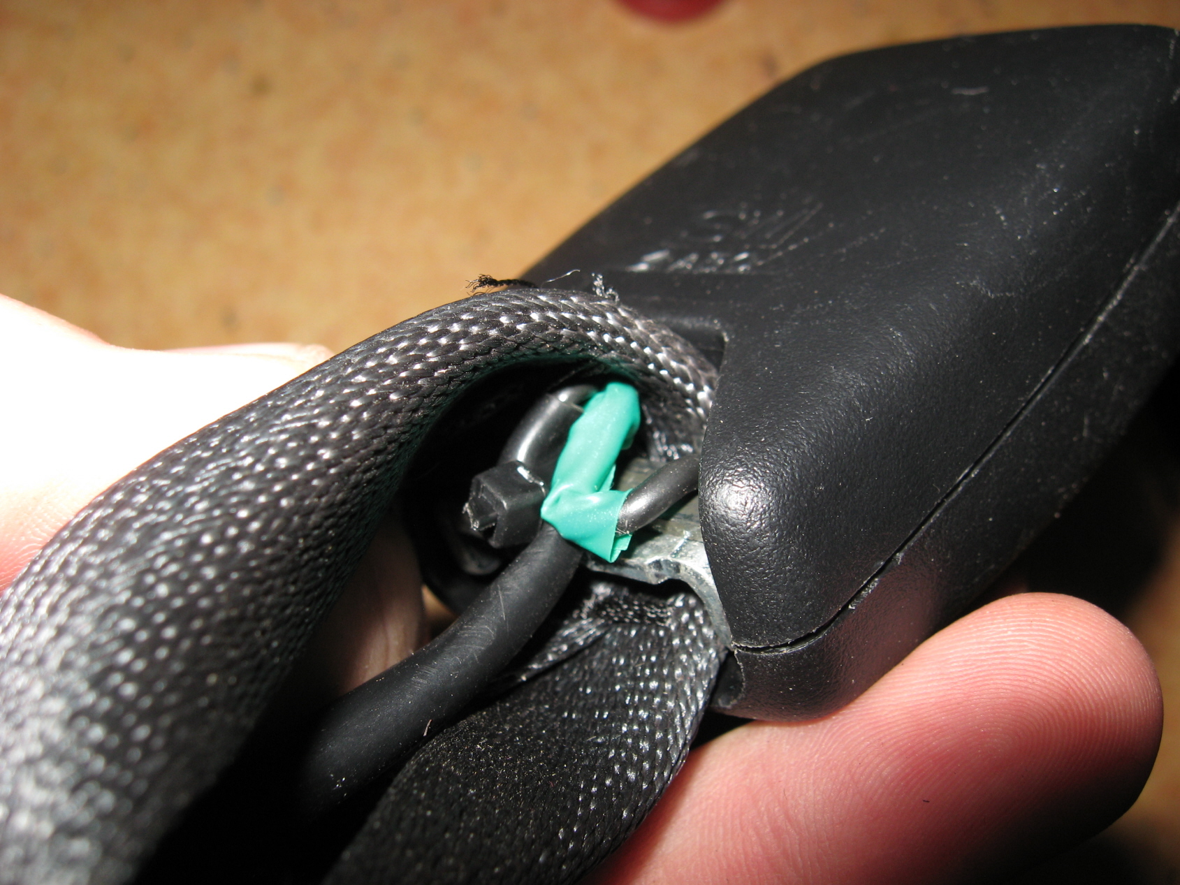

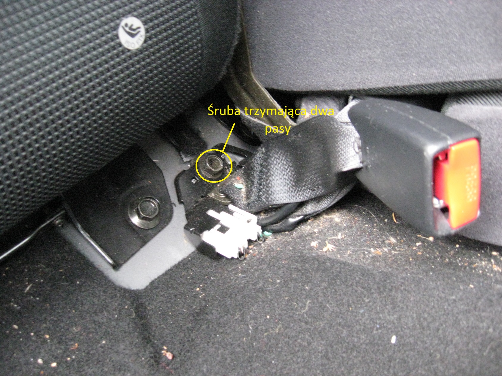

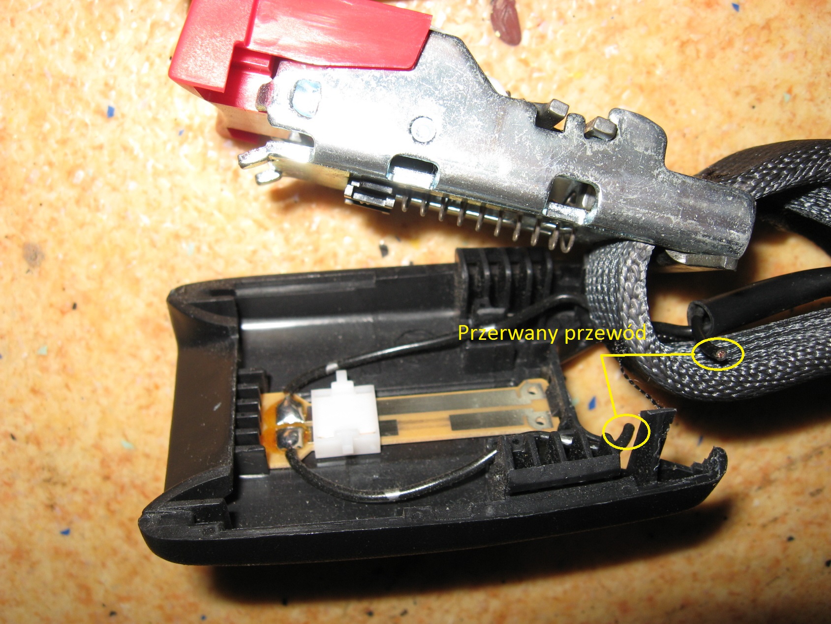

Z racji,że miałem dzisiaj trochę wolnego czasu,a miałem od jakiegoś tyg.urwany kabelek przy zapinaniu pasa (prawy tył) i nie świeciła się lampka na zielono przy lusterku kierowcy postanowiłem dzisiaj to zrobić.Poniżej kilka fotek jak ja do tego tematu podszedłem (nie znalazłem fotorelacji jak rozebrać zapinanie pasa więc wstawiam fotki co i jak).
Dodam jeszcze że cała operacja zakończona sukcesem i zapięcie pasa działa jak powinno <jupi>

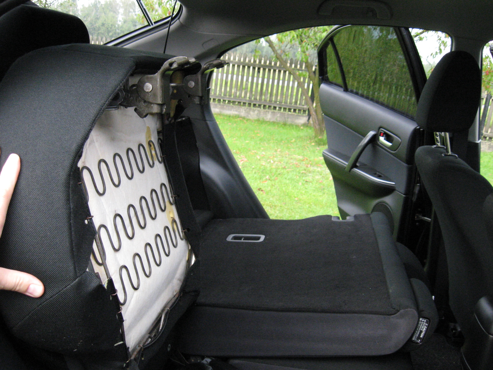

Odkręcamy te dwie śruby od fotela,klucz M12
Fotel podniesiemy do góry jak na foto.
Odkręcamy zaznaczoną śrubę trzymającą przwe i środkowe zapinanie
Ja odpiąłem obie kostki i zatrzask trzymający przewody bo tak wyciągnołem wszystko z auta i miałem zapięcia pasów na wierzchu
Zapięcie pasa zmontowane jest na zatrzaski widoczne na foto,prawy wypiąłem od środka małym płaskim śrubokrętem a lewy puścił sam :)
Po zlutowaniu tego przewodu składamy wszystko spowrotem.
Tak zamykamy wszystko w całość
Po zmontowaniu całości dodatkowo oba przewody spiąłem trytytką.

Postprzez Maniekvip » 14 wrz 2014, 15:04
Gratki za udaną naprawę <spoko> a foty to Panie Moderator do fotorelacji by się zdało dodać bo to nie pierwszy przypadek na forum naprawy tego ustrojstwa .

Postprzez NIEBO! » 18 wrz 2014, 20:01
mmarcis4 napisał(a):Zapięcie pasa zmontowane jest na zatrzaski widoczne na foto,prawy wypiąłem od środka małym płaskim śrubokrętem a lewy puścił sam :)
Świetna robota! <spoko> Sam to robiłem, ale bez demontażu wchodząc lutownicą od zewnątrz i starczyło tylko na pół roku! :( Na forum krąży legenda, że zapięcie jest nierozbieralne <cisza> więc nawet nie próbowałem żeby nie zniszczyć (stąd mizerny efekt), a tu proszę! <czarodziej> Good Job!
Już wiem co robię po tym jak ogarnę do końca lakierowanie i polerkę! :D Dzięki za świetną fotorelację! <ok>
