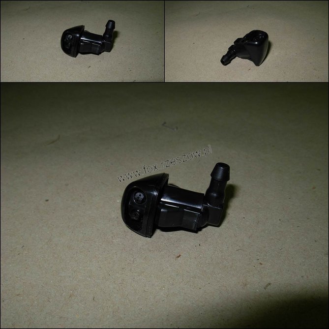

Zostaw te co masz!!!! Do tych mgłowych nasze pompki daja za slabe ciśnienie,po co masz wyparować ze złości <spoko> Zreszta te nie będą pasowac do naszych bo musisz miec takie wejscie na wężyk(foto niżej).Inaczej on sie załamie i nie bedzie lecialo prawie nic!!!!!

bzdura totalna to co piszesz Krzysiek. Ja mam założone dysze mgłowe, ale te od CX5 i jest elegancko.
a tak to wygląda:
oczywiście odpowiednia regulacja zajęła trochę czasu, ale ani chwili nie żałowałem tej modyfikacji.

Ok,rozumiem dziala i jest super wiec zwracam honor <spoko> Natomiast mi sie to nie spodobalo jak i tez ich wygląd.Przerabialem temat i zrezygnowalem.To Tak jak i z lampami jednym sie podoba a innym wcale <spoko> ;) <spoko>

tylko że te na aukcji to nie są od CX5. Dlatego jakieś dzikie i osobiście ten egzemplarz też mi się nie podoba. CX5 siadają elegancko.
