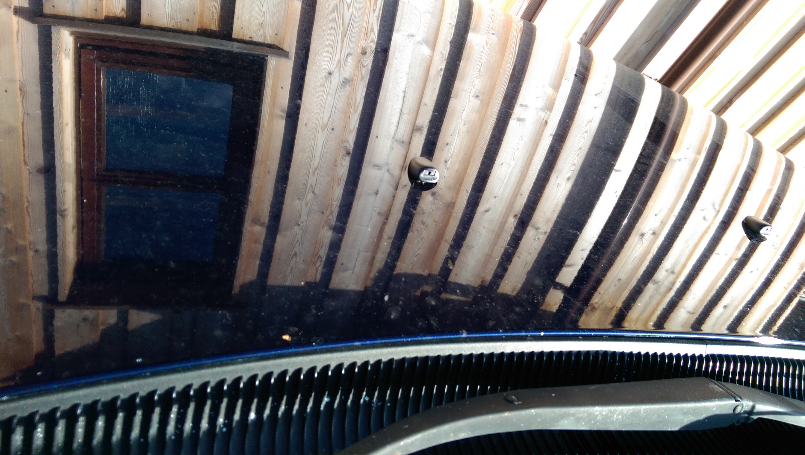

Postprzez Mr_Bartek » 24 paź 2014, 20:05
No więc zamontowałem spryskiwacze mgłowe. Działają, jednak musiałem użyć pistoletu z klejem topliwym by je na stałe przymocować bo otwory w masce są za duże. Przydałyby się jeszcze zaworki, bo przy pierwszym włączeniu spryskiwaczy jest małe ciśnienie i troszkę płynu ląduje na masce. Ogólnie jestem zadowolony z efektu.
Zamontowałem też wycieraczki. Zobaczymy jak się będą sprawować. :)

Postprzez 19Maaarcin89 » 24 paź 2014, 20:32
Parę miesięcy temu tez zamontowałem sobie spryskiwacze mgłowe jednak po paru tygodniach wróciłem do starych.
Mr_Bartek napisał(a): jest małe ciśnienie i troszkę płynu ląduje na masce.
Właśnie dlatego wróciłem do starych spryskiwaczy. Po pary tygodniach użytkowania mgłowych zrobiły mi się takie zacieki na masce że nawet na myjni nie dało rady tego zmyć.

Postprzez Mr_Bartek » 24 paź 2014, 20:36
Właśnie o tym myślałem i mnie to trochę denerwowało. Przed chwilą zamówiłem zawór zwrotny. Po zamontowaniu zobaczymy jak to będzie działać. U mnie i tak jeden spryskiwacz padł więc zainwestowałem w mgłowe. :)

Postprzez Mr_Bartek » 26 paź 2014, 17:55
Przepraszam za brudną maskę. Tak wyglądają spryskiwacze i tylko tyle zdjęć udało mi się zrobić, bo niestety wieje taki wiatr, że wyjście na więcej niż dwie minuty można nazwać samobójstwem. :P Jeszcze muszę zamontować zawór zwrotny, ale to dopiero w następną Sobotę.

Postprzez Przemysław » 26 paź 2014, 18:17
Hmm. Wyglądają zgrabnie. Wrzuć kiedyś krótki materiał filmowy przedstawiający ich działanie.
