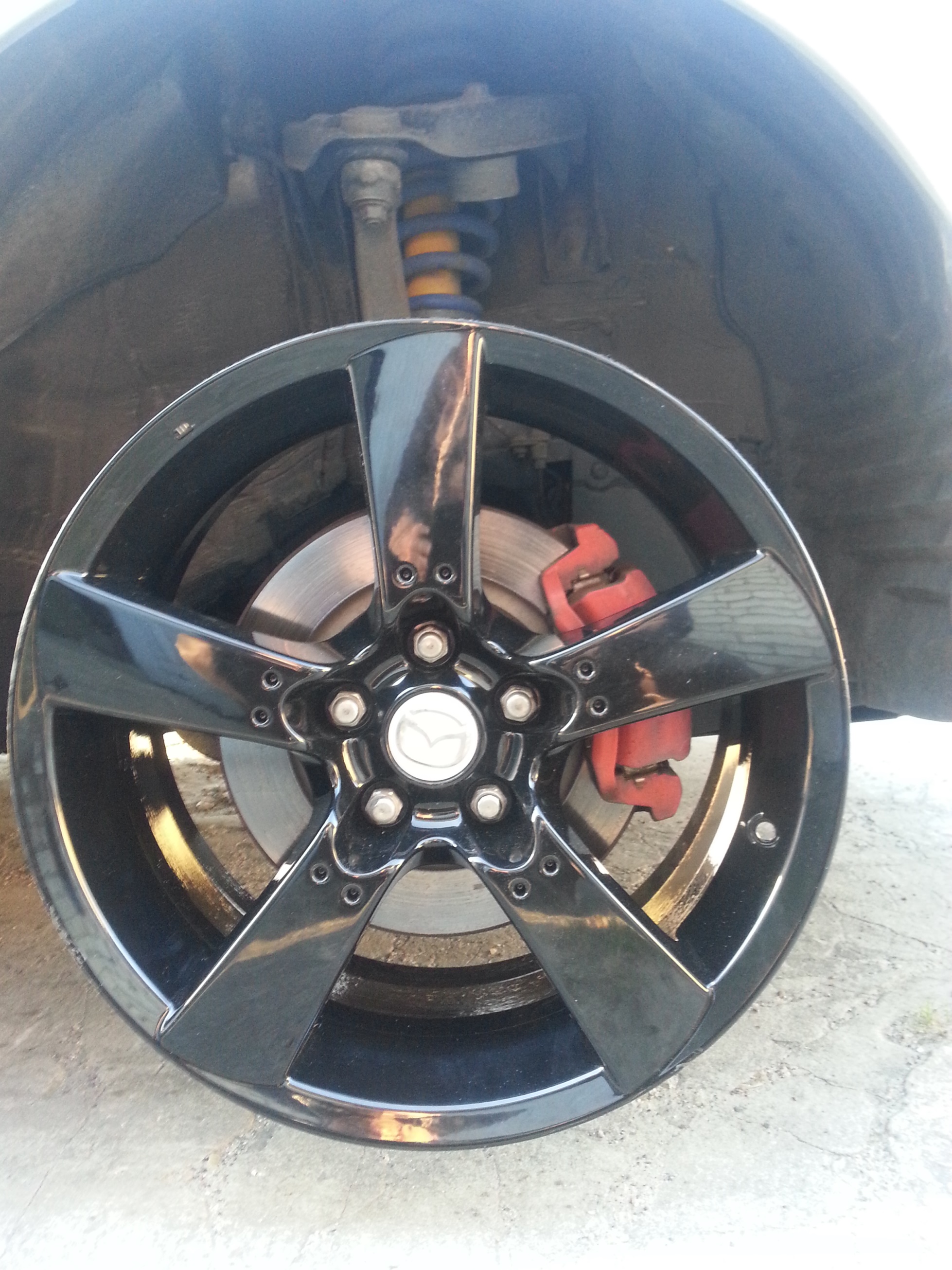

Postprzez Pablosz » 16 kwi 2015, 18:45
:D :D :D Dziś przymierzyłem nowy zakup. Teraz tylko dętki naciągnąć i montować. <diabełek>

Postprzez Nightfall » 16 kwi 2015, 18:59
Zacnie zacnie tylko dekielki w kolor na czarno bym dał :D
Postprzez Pablosz » 16 kwi 2015, 19:09
Nightfall napisał(a):Zacnie zacnie tylko dekielki w kolor na czarno bym dał :D
Będą czarne zastanawiam się jaki lakier będzie najlepszy do tego. <co?>
Dopisano 16 kwi 2015, 21:34:
Zastanawiam się tylko czy dętki brać 225/40/18 czy 225/45/18, różnica w cenie jest znaczna ale czy nie będzie nic tarło?

Postprzez makmarc » 16 kwi 2015, 21:31
Ja mam 225/45/18 plus eibachy i jeszcze ani razu nic nigdzie nie przytarło, z drugiej strony Wiśnia miał to samo, imo bez eibachów i mu minimalnie haczyło o tylne ranty nadkoli.

Postprzez Nightfall » 16 kwi 2015, 21:37
Ja mam takie jak makmarc – 225/45/18 I eibachy i nic mi nie obciera nawet przy obciążeniu :)
Postprzez Maniekvip » 17 kwi 2015, 14:08
Coś mi świta, że na plastikowych nadkolach może obcierać z tyłu jeśli ze dwie osoby siądą z tyłu.
Już wyjaśniam dlaczego.
Ja mam tylko seryjne 205/55 R16 na lato natomiast zimówki mam z 3 milimetrową większą średnicą 195/65 R15 i na seryjnym zawieszeniu jest ok natomiast te same zimówki u szwagra przy glebie i 4 pasażerach czasami obcierają. Opona 225/45 R18 ma średnice większą o 28 mm niż seria więc obcierka może być większa.
225/40 R18 jest większa o tylko 5 mm więc powinno być ok.
Problem dotyczy plastikowych nadkoli bo są inaczej wyprofilowane niż seria.
Przynajmniej takie jest moje zdanie.

Postprzez Pablosz » 17 kwi 2015, 22:47
Chyba wezmę jednak 225/40/18.
