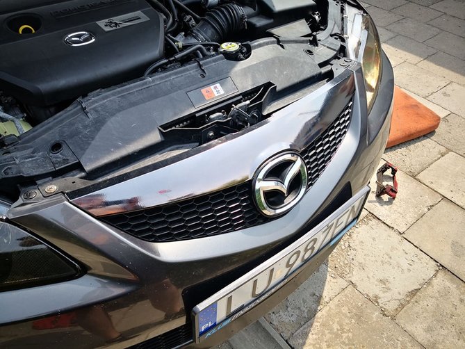

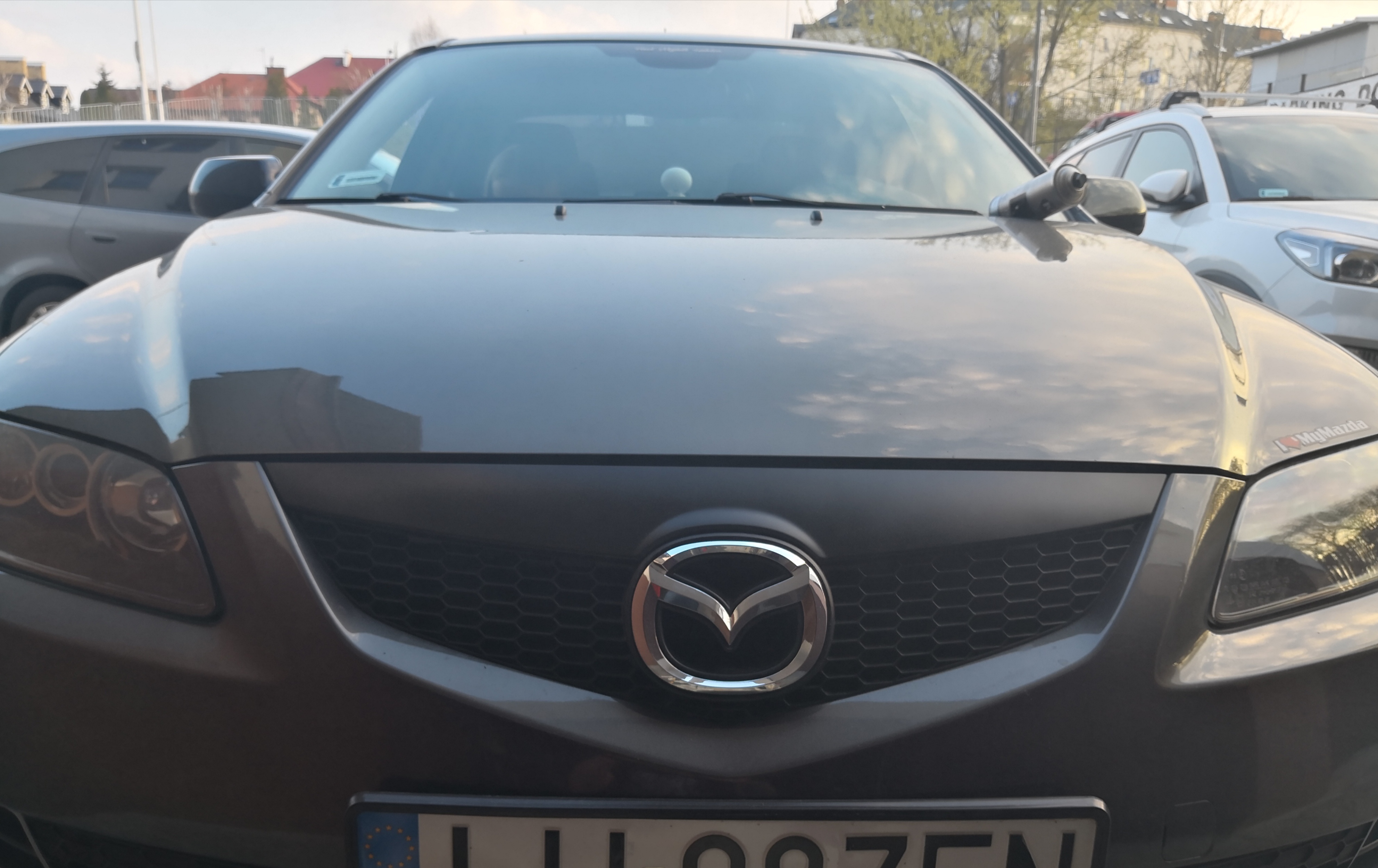

– chromowany grill pomalowany na czarny mat, muszę gdzieś ogarnąć brewki i również pójdą w kolor, dzisiaj to samo zrobię z emblematami z tyłu.

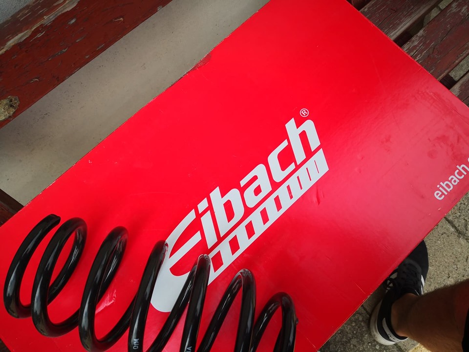

– sprężyny Eibach oczywiście od kombi – siadło 40mm z przodu i 35mm z tyłu, osobiście jestem bardzo zadowolony:) co więcej okazało się ze sprężyna prawy przód był peknieta, w osłonce to nie było czuć.

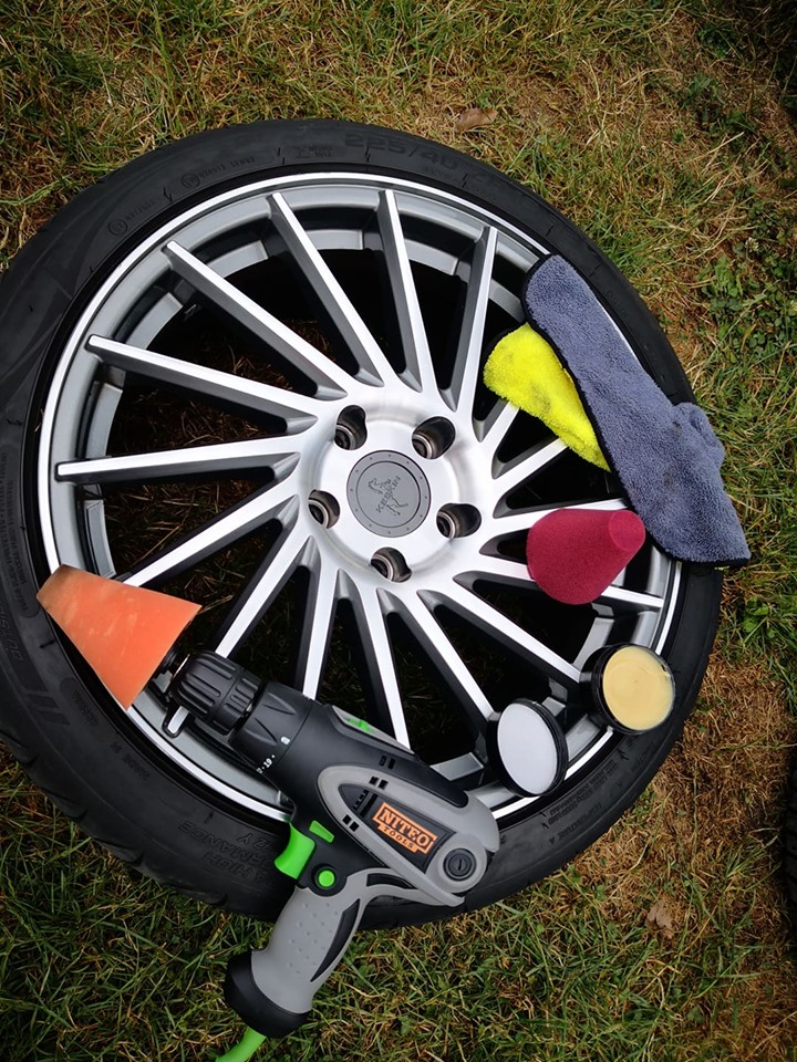

– wypolerowane felgi, nawoskowane hardem z manufaktury wosku.

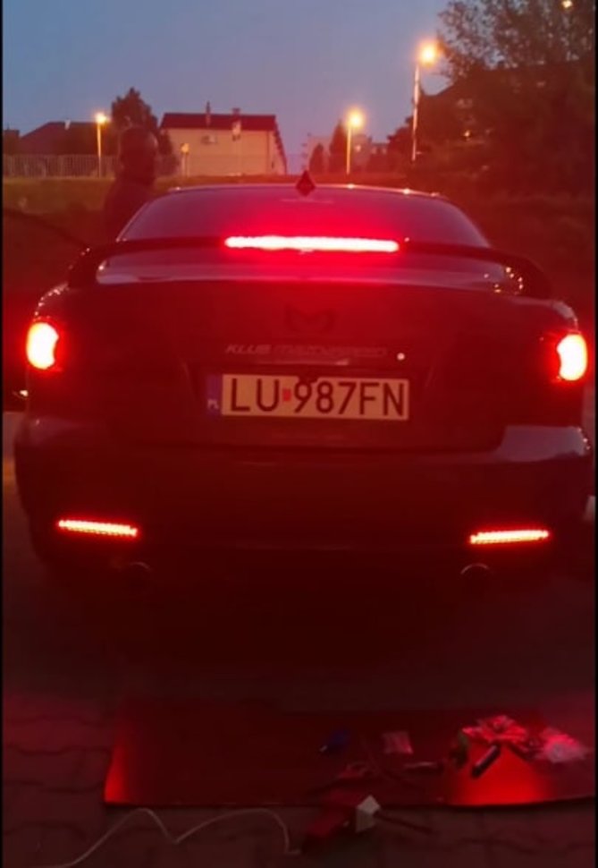

W międzyczasie Madzia stała się choinką, nie do końca jest to zgodne z prawem ale mi się podoba i będę jeździł:) czerwone plastikowe odblaski wymieniłem na zamiennik czarny, podłączyłem jedynie stop, reszty nie chce:)

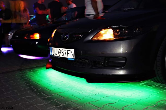

Dodatkowo jedna grupa Lubelska zorganizowała spot motoryzacyjny w tematyce ledów jako coś co powraca, więc troszkę doświetliłem tego potworka:D Listwy na przód i boki, sterowanie przez bluetooth ale zrobię również przełącznik fizyczny po lewej stronie deski, koło gazu. Będzie używane oczywiście tylko na spotach i nie podczas jazdy:)

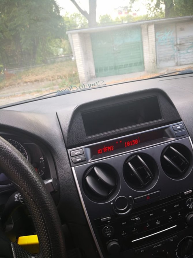

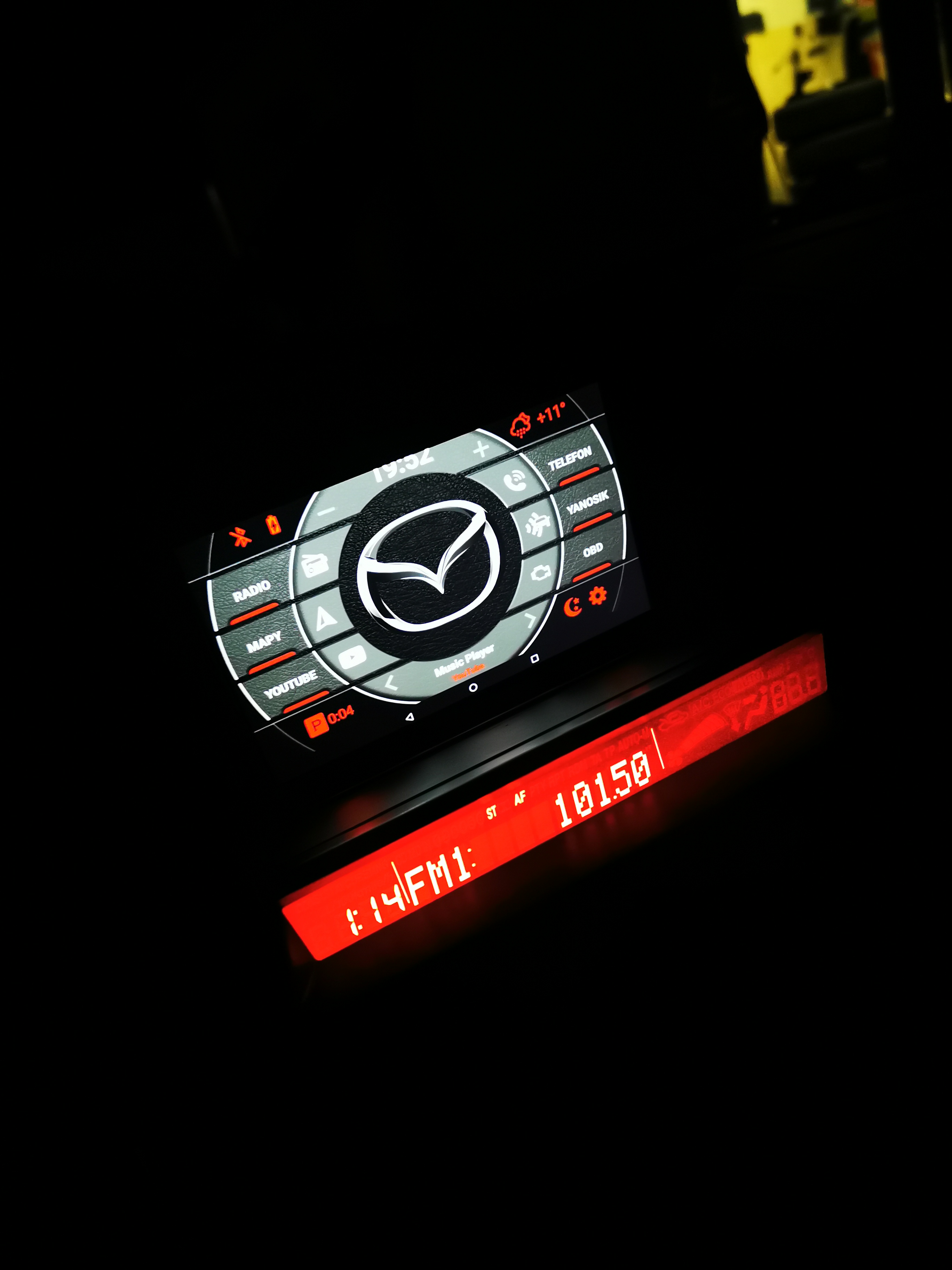

Udało się kupić windę z nawigacją w bardzo okazyjnej cenie, nie mogłem tego nie ożenić:) Nexus 7, póki co problem z ładowaniem, szybciej się rozładowuje niż ładuje ale na dniach to zażegnam:)
xKamal napisał(a):Udało się kupić windę z nawigacją w bardzo okazyjnej cenie, nie mogłem tego nie ożenić:) Nexus 7, póki co problem z ładowaniem, szybciej się rozładowuje niż ładuje ale na dniach to zażegnam:)
Daj znać czy udało Ci się rozwiązać problem szybkiego rozładowania się tabletu. Mam ten sam problem. Podłączyłem nawet ładowarkę 2.4A + kabel QuickCharge + kernel z fastcharge'em i w tablecie co kilka minut spada 1% :/
nie da sie wywalić baterii i wpiąć bezpośrednio w zasilanie tabletu? tylko oczywiście trzeba podać na tablet odpowiednie napięcie, takie jakie daje naładowana bateria, nie 12-14V prosto z aku

Z ładowaniem poradzilem sobie nastepujaco:
Wgrałem androida 4.4.4
Wgrałem slimcata do mojej wersji tableta: 2012 3G
Wgrałem nakładkę CarDroid
Wgrałem gaaps
Ustawilem opcje baterry managera- włącza się gdy dostanie napiecie większe niż X, usypia się na 30 minut gdy traci napięcie, wyłącza się gdy napięcie spada poniżej X po 30 minutach, dzięki czemu gdy np. Tankuje albo ide na zakupy tablet się nie wyłączy a jedynie uspi, gdy xiaomi dostanie napięcie automatycznie zapału mi się ekran. Zaznaczam ze mam na sztywno zrobiona windę, mogę ja zamknąć ale tylko ręcznie. Można również ustawić wygaszanie względem położenia bazując na czujnokach w tablecie, jesli wykryje zmianę położenia (zamkniecie windy) to sie wygasi). Swoja droga nauczyłem mnóstwo rzeczy dot. Androida i konfiguracji wielu narzędzi, może się jeszcze kiedyś przydac;)
Poprowadziłem zasilanie od akumulatora przez przetwornice stepdown 5v 5a i tyle. Jeżeli chodzi o multimedia, na stale mam wrzucona kartę SIM z internetem, dostałem do abonamentu z PLAY, tablet automatycznie łączy sie z xiaomi redmi 3 (transmiter bluetooth) i graa, z racji tego ze tablet posiada lepsza kartę dźwiękowa niż w telefonie, jakość dźwięki i przede wszystkim głośność uległy znaczącej poprawie. Wszystko z co zrobiłem było połączeniem faktów i informacji z kilkunastu instrukcji dot. Podmiany nawigacji na tablet w Naszych szóstkach:) póki co jednak tablet jest wyjęty, chce poradzić sobie z zmiana rozmiarów wyświetlania obrazu, wbrew temu co pisza w internecie rozmiar 7cali nie pasuje idealnie w ramkę a szkoda mi ja ciąć. Obecnie urywa mi jakieś 4- 5mm co troszkę przeszkadza w użytkowaniu.

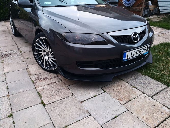

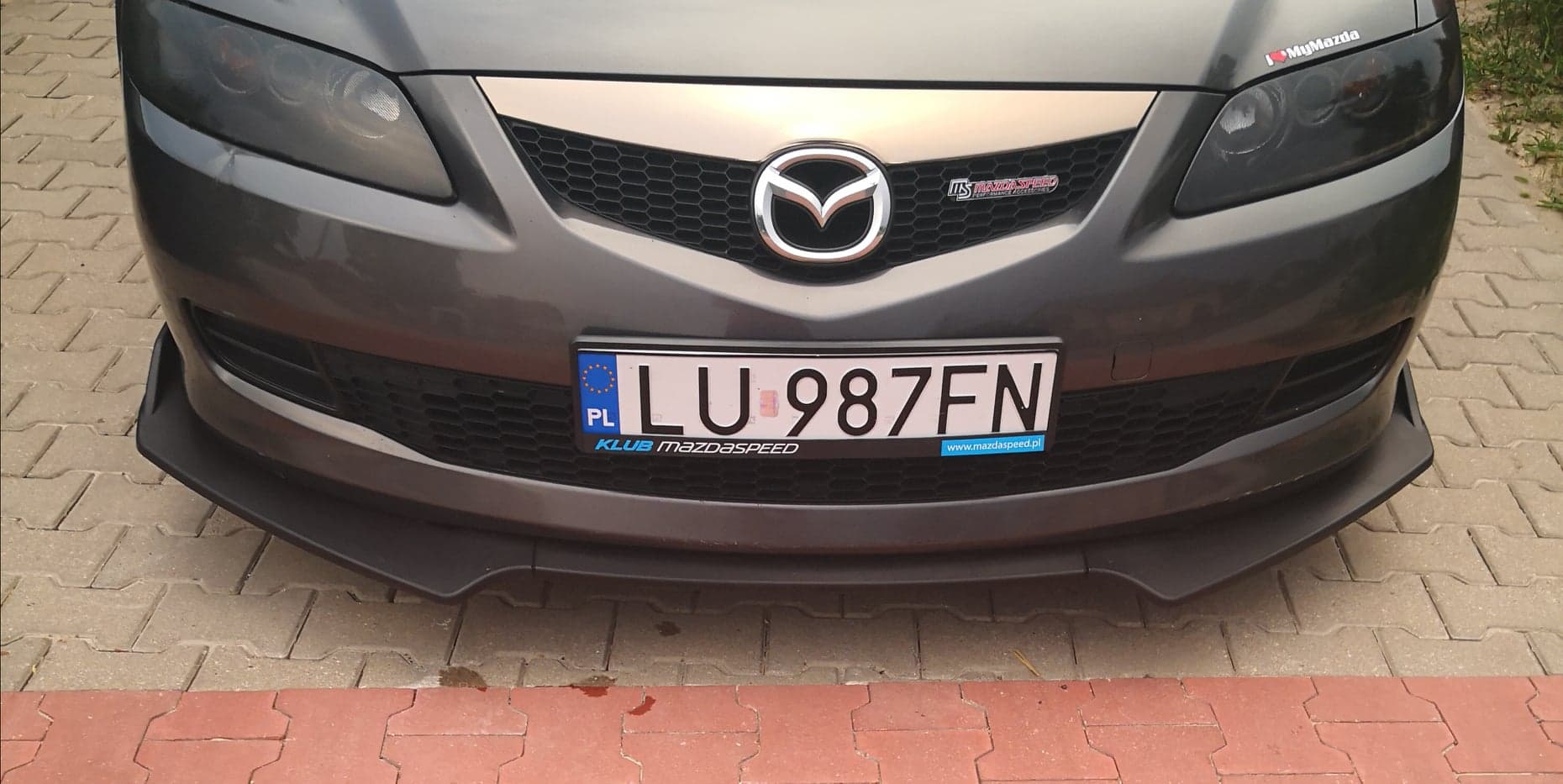

Tak to jest jak człowiek nie przyzwyczajony:D jutro jadę odebrać pakiet aero, po lakierowaniu do nowego zderzaka wleci nowa dokładka – EZ Lip

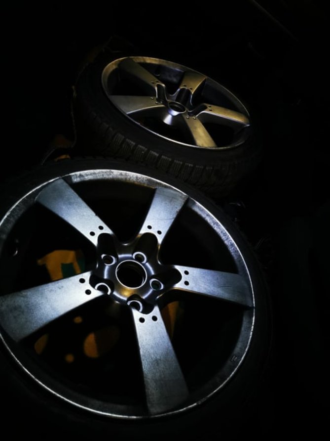

.... a tak się przed tym broniłem, ale nie mogłem przejść obojętnie koło takiej okazji, także na zimę lada dzień wleci 225/40/18, jutro je umyjemy i czymś zabezpieczymy:)
