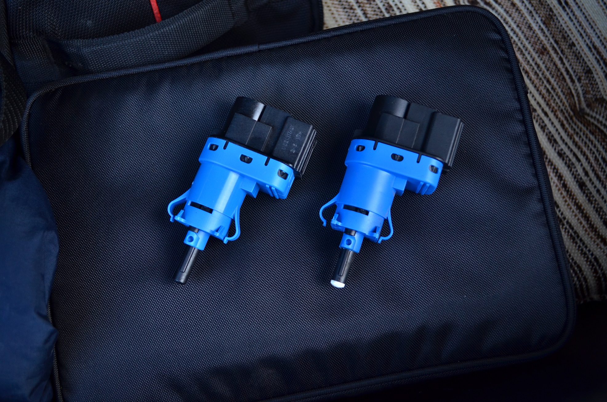

Drugi/trzeci to pewnie czujnik pedału hamulca. Zobacz czy działa tempomat i czy świecą światła stop.

Już wiem co to za błąd P0571, czujnik położenia pedału hamulca, najprawdopodniej jakiś problem na stykach, jakiś czas temu jechałem z kolegą, który powiedział mi że nienaturalnie migają mi światła STÓP, teraz już wiem o co chodziło ;)

LooKasH8 napisał(a):Podłączyłem bardziej zaawansowany skaner pod laptopa i program ForScan i wyskoczyła mi lista:
P0421 – Warm Up Catalyst Efficiency Below Threshold (Bank 1)
P0571 – Brake Switch A Circuit
C0044 – Brake Pressure Sensor A
Najbardziej niepokoi mnie I błąd, albo sonda lambda albo katalizator tylko dlaczego???
Drugi to najprawdopodobniej czujnik ABS, nic poważnego ale czasem na śniegu przeszkadza :/
Ehhh, pierwszy CEL jaki widzę i tak szybko się trafił :| Z ciekawości, nie przelali Ci maksymalnego stanu oleju przy wymianie? Bo od tego P0421 też potrafi się zapalić jak pójdzie olej w katalizator a wymiana zdaje się praktycznie pokrywać z CEL. Ponadto chyba spróbowałbym jednak resetu, zobaczył czy i kiedy się zapali ponownie bo to dość ogólny błąd i może się nie powtórzyć?
Dwa pozostałe błędy faktycznie chyba sugerują czujnik pedału hamulca jak wyżej podpowiadają ale nie wiem czy czujnik hamulca może mieć coś wspólnego jednocześnie z kontrolkami ABS / DSC <co?> Mi Forscan nie wyrzucał żadnych błędów w zeszłym roku (choć wersja mobilna i to Lite bodajże).

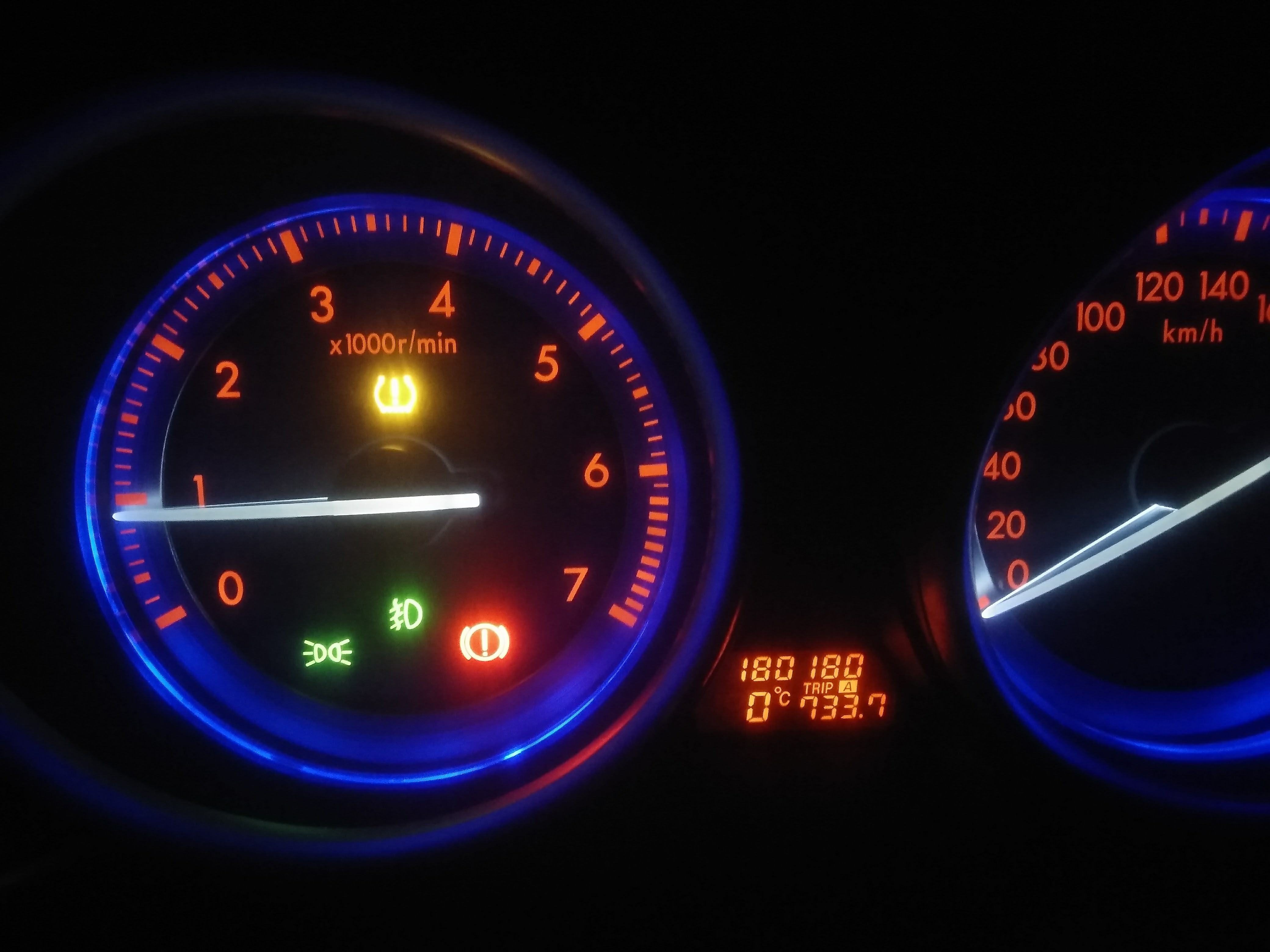

Wracając do wspomnianego błędu po wykasowaniu ucichło, zrobiłem już ponad 400km i nic się nie pojawia, jedyne co mnie niepokoi przy niższych temperaturach to wyłączające się systemy bezpieczeństwa spowodowane najprawdopodobniej usterką na jednym z czujników ABS. Z powodu mojego aktualnego miejsca zamieszkania nie mam zaufanego mechanika który znałby się na rzeczy, jedyne co potrafią to podziwiać srebrną M6 xD Ale zmieni się to od nowego roku, wtedy też mam nadzieję zajmę się występującym błędem ;)

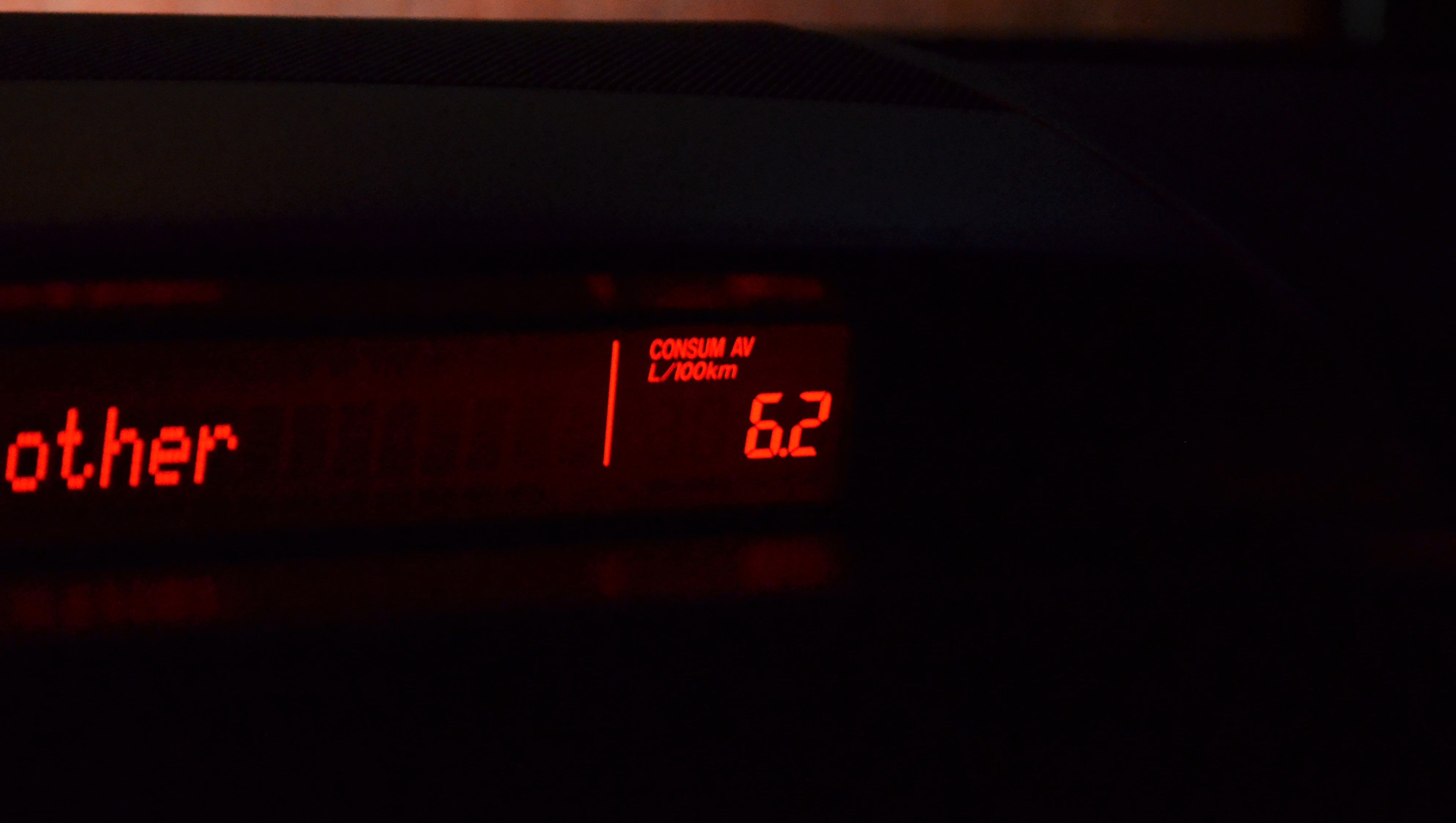

Wracając wieczorem wpadłem na genialny pomysł ;) Sprawdzę jak ekonomiczny potrafi być ten silnik (2.5 L5), dystans do przejechania to 84km drogi z przeszkodami w postaci wielu miejscowości i różnych raczej mniejszych skrzyżowań, chwila prostej w lesie itp., jazda polegała na przestrzeganiu wszystkich przepisów <czytaj>
Wynik BARDZO pozytywnie mnie zaskoczył, jechałem sam z pełnym bakiem Vervy98:
I jak? :P <glupek2>

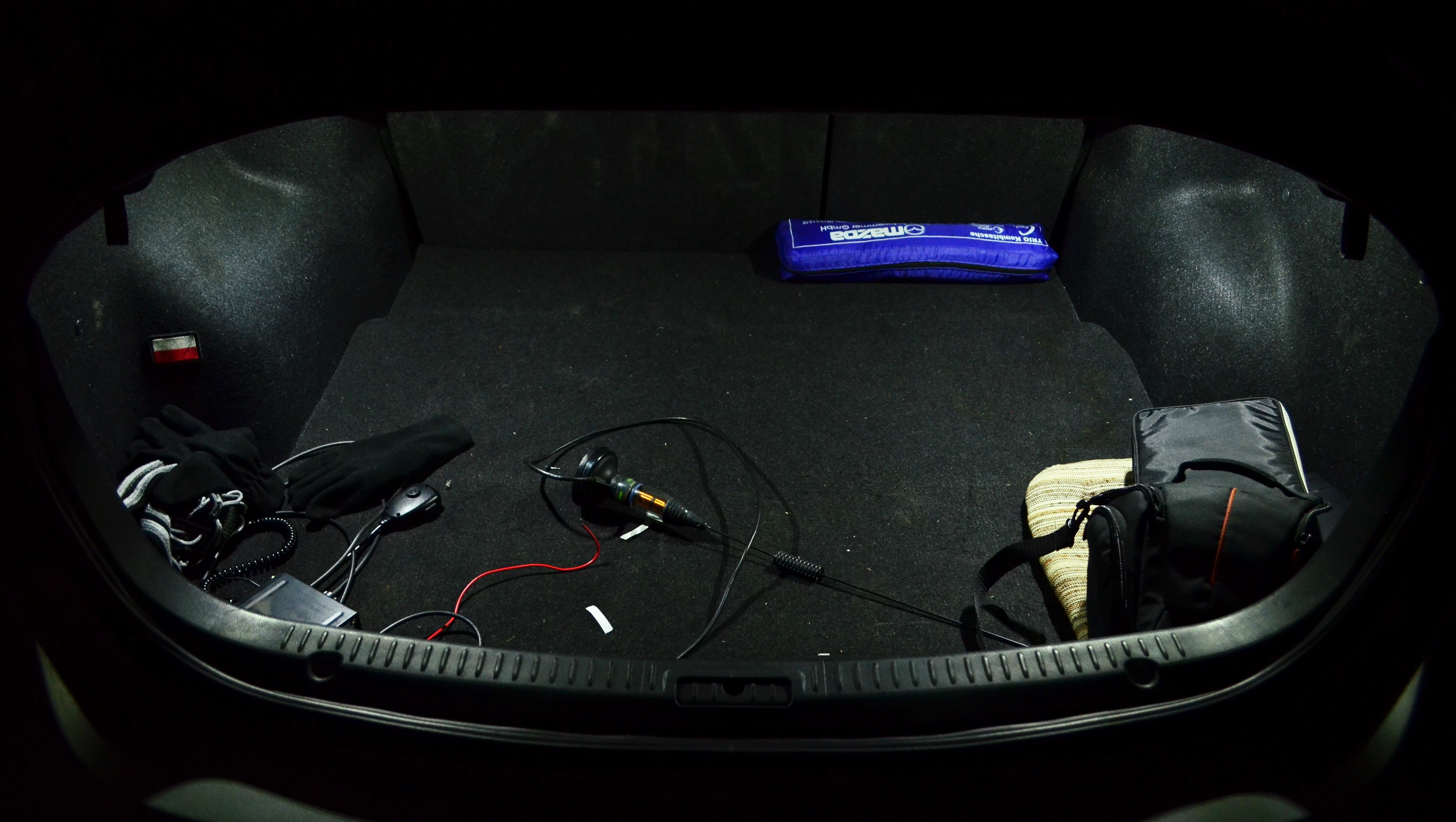

W dniu dzisiejszym, korzystając z dnia jeszcze wolnego postanowiłem wykonać podświetlenie powitalne oraz zrobić upgrade oświetlenia bagażnika, marną żaróweczkę zastąpiłem dwoma (2) paskami led, po trzy (3) diody każdy ;) Efekt mówi sam za siebie ;)

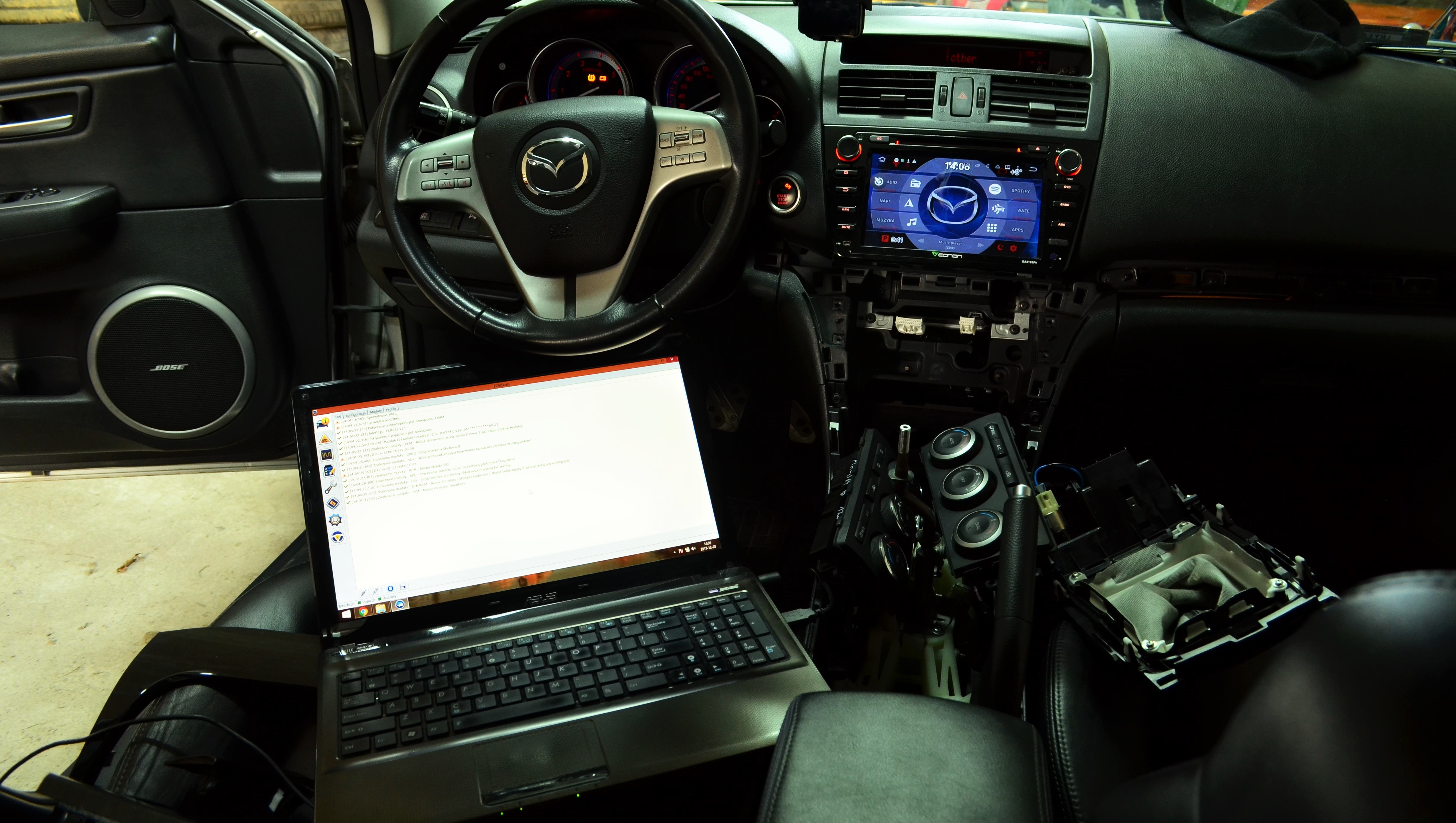

Oraz podłączyłem laptopa z ForScanem w celu wykonania różnego rodzaju testów poprzez port OBDII, od sprawdzenia MissFire'ów aż po ten czujnik położenia pedału hamulca :(

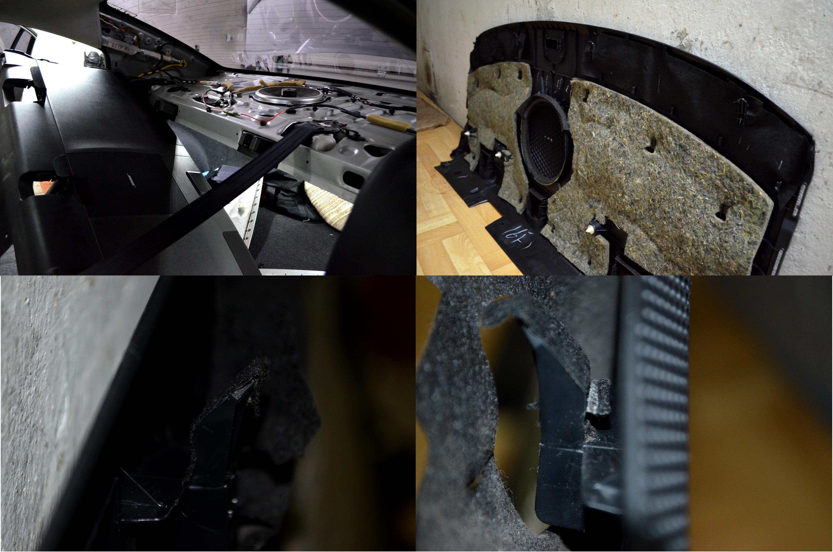

Niestety skrzypienie nie było spowodowane zbyt długimi kołkami, lecz wytartym filcem na bolcach od tylnej półki, spędziłem przy tym ustrojstwie 3 godziny i nastała cisza :D
Okazało się że na jednym z trzpieni filc się zeskosował i ocierając o metal "sufitu" bagażnika powodował irytujące dźwięki :/ Okleiłem wszystkie otwory montażowe taśmą z filcem dodatkowo i jest wszystko dobrze :D

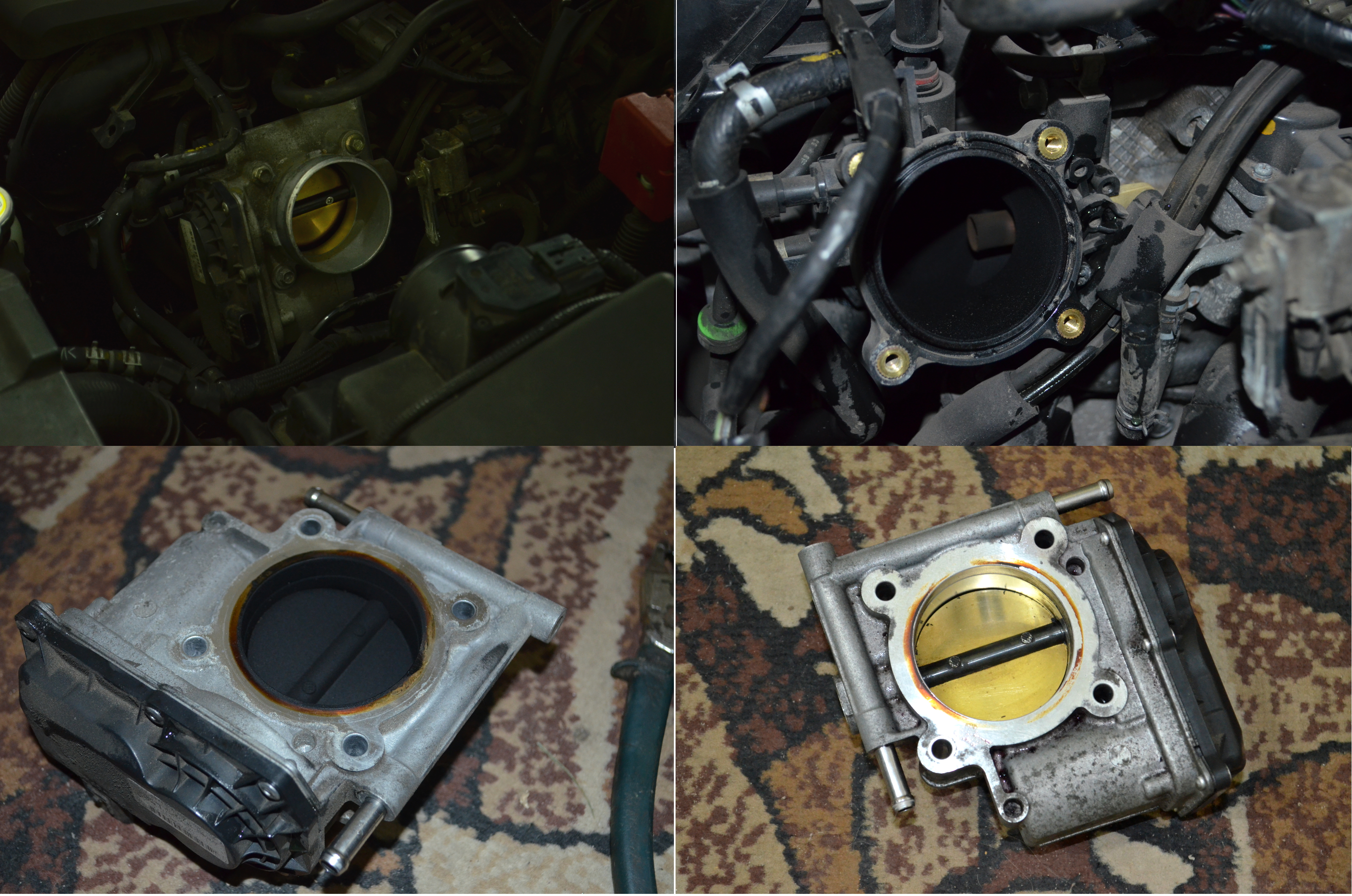

Czyszczenie przepustnicy
W ostatnim czasie wyczyściłem trochę przepustnicę, bardziej profilaktycznie niż z powodów jakiś niesprawności :D

Wszystkie błędy o których wspominałem w poprzednich postach nt. kontrolek i systemów zniknęły dzięki:
Jest to czujnik położenia pedału hamulca, informuje tempomat, światła stopu i systemy antypoślizgowe o aktualnej pozycji pedału hamulca. To z jego winy światła STOP czasem nie działały co powodowało wyskakiwanie kontrolek od trakcji i ABS oraz niedostępność do tempomatu. Część za parę groszy a powodowało że jazda stawał się niebezpieczna dla mnie i innych :/
