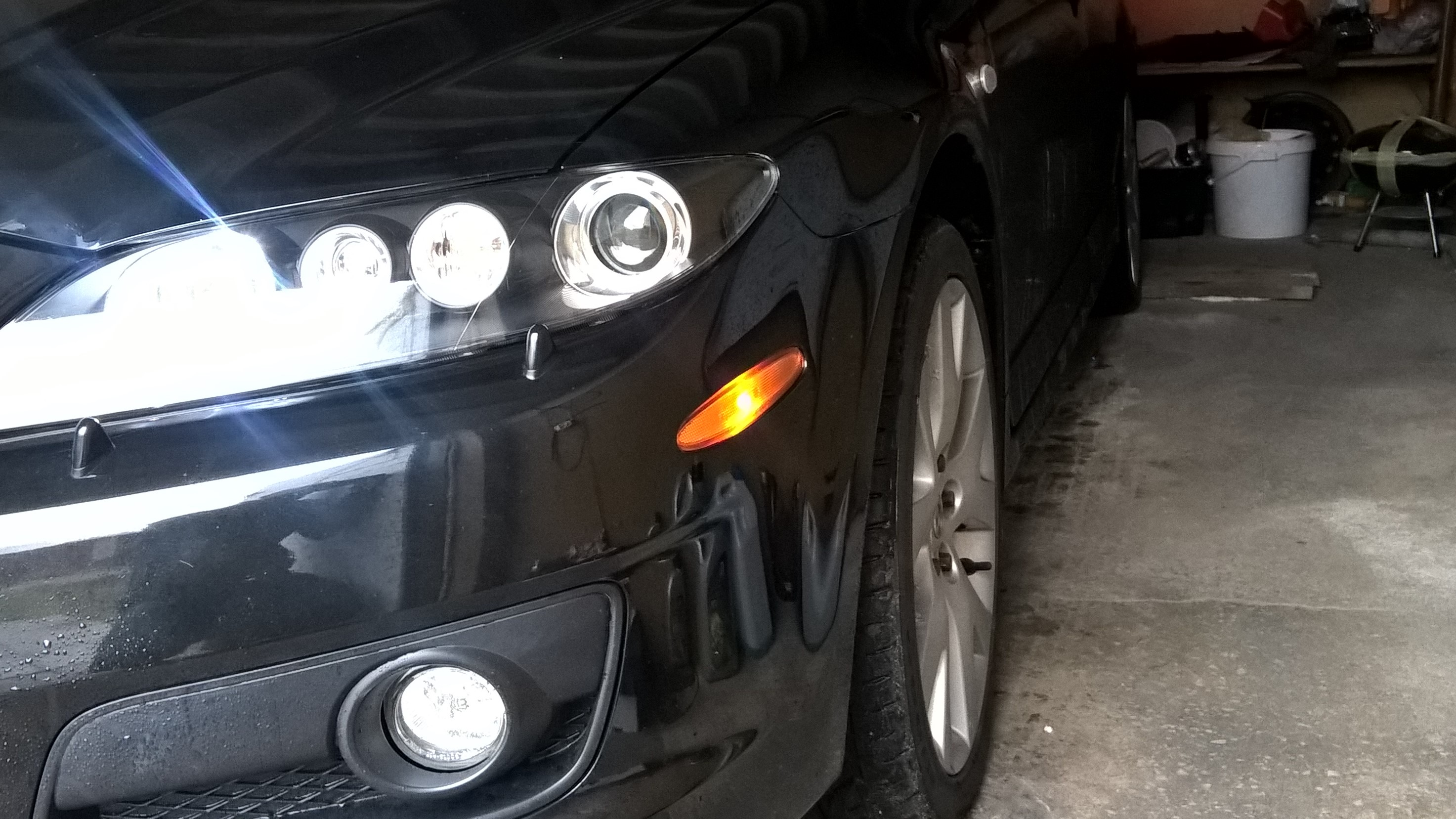

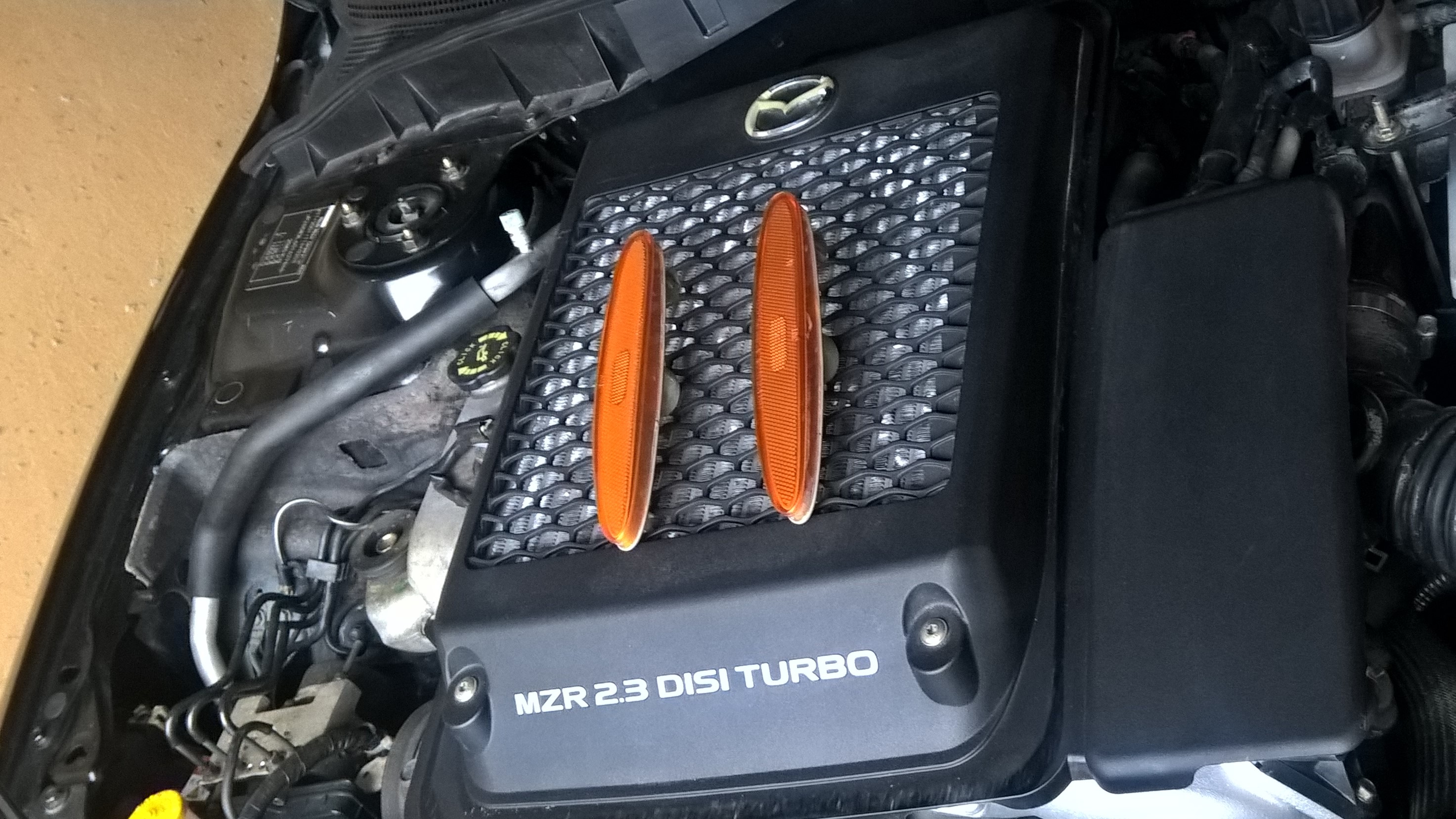

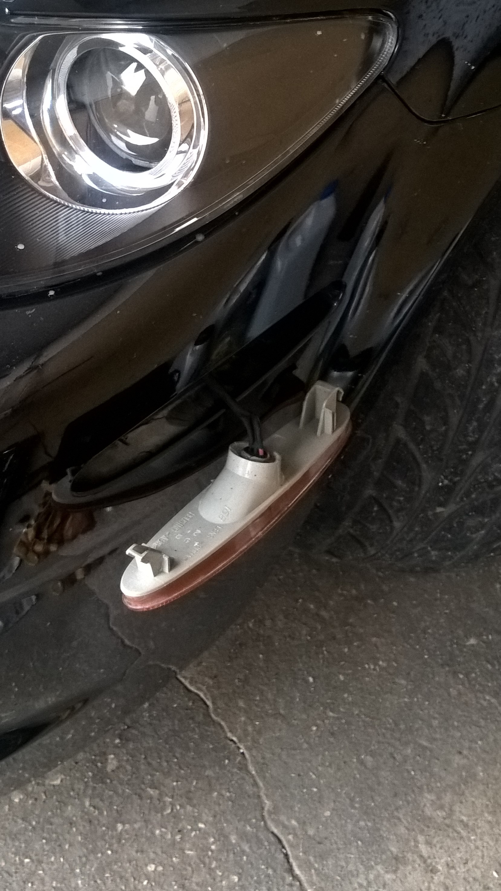

Postprzez bioly_86WR » 30 paź 2016, 15:25
no bo jak napisałem tak zrobiłem :)
był weekend i zostały zrobione obrysówki na szybko co i jak
Koszty:
zakup 2 opraw W5W – 10 plnów
4m kabla 2 żyłowego – 8 plnów
żarówka pomarańczowa 2x – 3,80 plnów
czasz pracy ok 20min podłączone pod postojówki i cieszymy się obrysami <jupi> <spoko>
obrysówki
montaż
gotowe obrysówki

Postprzez bioly_86WR » 30 paź 2016, 17:36
bardzo prosta sprawa
prawą od strony kierowy demontujemy filtr powietrza cały wkładamy rękę i wypinamy (moja duża łapa tam się zmieściła )
od strony pasażera chwile główkowałem jak to zrobić ale też nie ma nic prostszego odpalamy autko skręcamy kierownica maksymalnie w lewo zaglądamy pod nadkole demontujemy tylko albo aż 2 spinki wkładamy rękę i wypinamy :)
co do podpięcia elektryki kablem plusowym wpinamy się w plus od postojówki to samo z minusem o tyle ułatwione z minuse iż od postojówki idą 2 kanle jeden zakończony pod wsówkę i tam się wpinamy.
jak coś służe pomocą :) <spoko>
