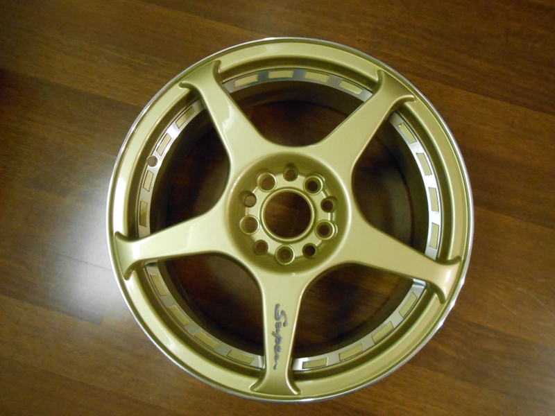

powinno wejsc (szczegolnie przy oponie 215) bez obcierania ale na milimetry. U mnie jest 18x7,5 et45 i opona 225/45 i przycierało przy mocnym załadunku na zjechanych amorach i seryjnych sprezynach ( na nowych amorach przy mocnym obnizeniu tyłu eibachami tez przycierało, dlatego wrociła seria z tyłu i zobaczymy jak bedzie przy pełnym aucie). p.s koło ładny wzor i kolor by spasował ale co to za producent, bo napis mało mi mowi.. jakas chinszczyzna z plasteliny?MariuS napisał(a):Jest pomysł na letnie koło. Czy 17x7 et45 nie obciera o nadkola w 6-tce?

Ja mam 18x8 et 50 i oponę 215 i ciut bliżej by się przydało dla spasu. Przy pełnym obciążeniu nic nie ociera ale mam vogtland założony.

Spas da sie uzyskac jedynie poprzez przyciecie rantu i dobrej szerokiej feldze
Seria miala 7cali szerokosci i et 55 (16 i 17 cali), luzu do rantu nadkola jest z cetymetr. Przy 18 calach i felgach od tamury jest 7,5J i et 55 bodajze,opona 215/45 do rantu pozostaje jeszcze jakis luz przy obciazeniu. W takim wypadku mysle ze 215/45/17 przy 7J i Et45 bedzie ok. Tyle ze nie kupuj tej chinszczyzny zlotej. Wybierz cos z draga jub japan racing. Albo jakas uzywka dobrego producenta. Przy oponie 205 spoko bylby profil 50.

Fajna GY, kolor trafił się jeden z najładniejszych. Co do silnika, to mój L3 niecałego litra brał od wymiany do wymiany, więc nie ma reguły. Natomiast w kwestii kół, to u mnie seryjne 17x7 bodaj ET45 przy gumie 215/45 i glebie -30mm chowało się w błotnikach i prosiło o dystans. Szukałbym 7,5-8j przy podobnym ET, jeśli ma być dobry spas.
