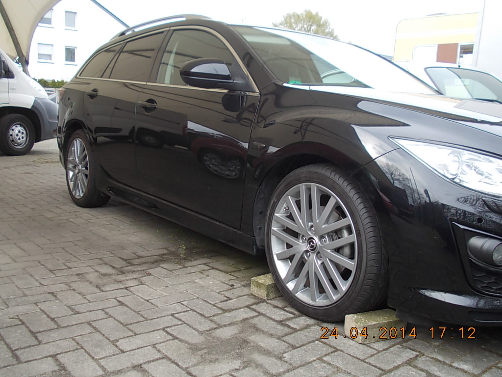

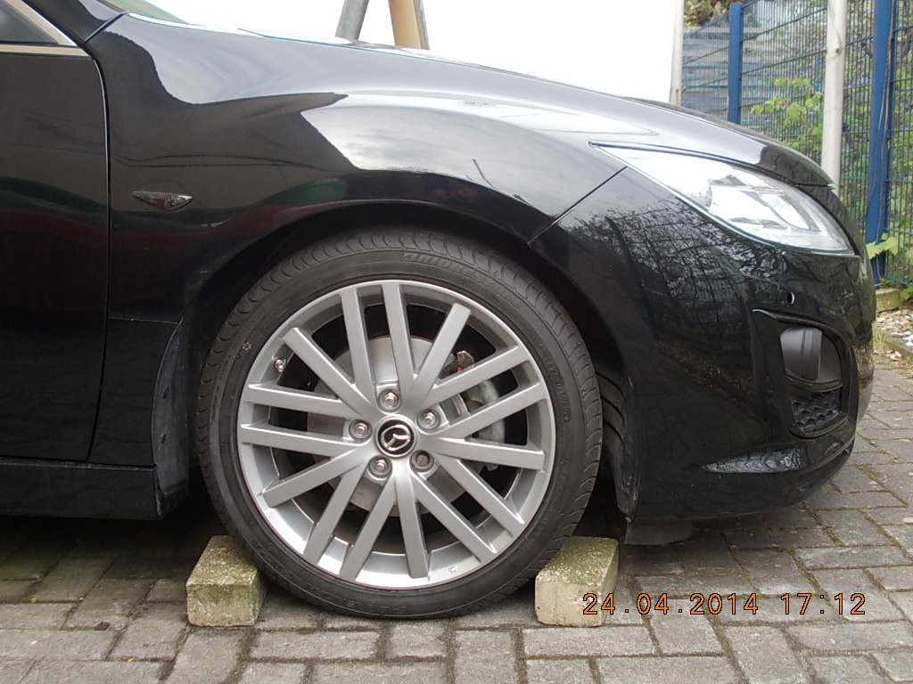

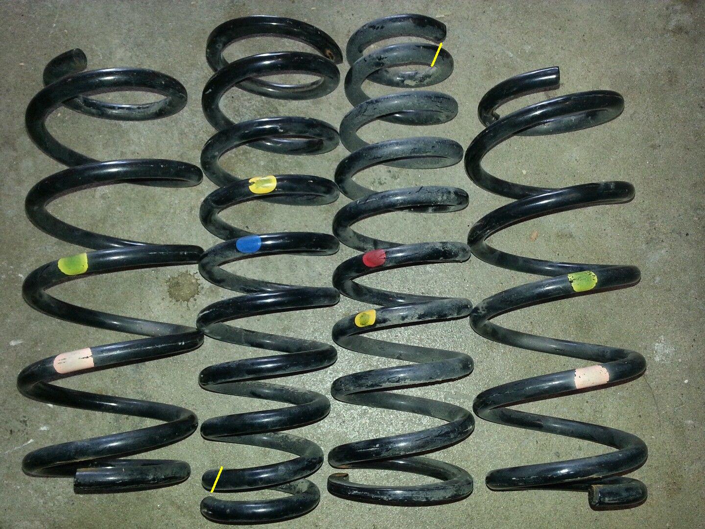

Enduro napisał(a):– lekkie obniżenie przodu poprzez amputacje jednego zwoja przedniej sprezyny (w celu uzyskania efekt mniejszego przeswitu pomiedzy blotnikiem a opona z przodu a nizej z tylu!)
Czy to bezpieczne? Ile poszedł przód niżej?

T_Omasz u mnie poszlo 7cm i jest to z 10 razy bezpieczniejsze jak normalne zawieszenie ;)

Postprzez Enduro » 25 lip 2015, 13:04
T_OMASZ napisał(a):....– lekkie obniżenie przodu poprzez amputacje jednego zwoja przedniej sprezyny (w celu uzyskania efekt mniejszego przeswitu pomiedzy blotnikiem a opona z przodu a nizej z tylu!)..
taka modYfikacja wykonywana jest ZAWSZE na wlasne ryzyko.
ja wielokrotnie przycinalem przednie sprezyny , jesli bylo to technicznie no i ze wzgledow bezpieczenstwa mozliwe.
sprezyna absolutnie musi solidnie siedzic w mocowaniu!
niekiedy kolejny zwoj jest szerszy i nie pasuje do prowadzenia/mocowania!
nie ma tu mowy o kwestii legalosci. <faja>
chociaz zapewne odbior tech. bylby mozliwy, odplatnie sie rozumie <diabełek>
obnizenie przodu o ok. 3-4 cm polepsza ewidentnie opytka auta, ale tez jest wplywa lepsze zachowanie auta na drodze
srodek ciezkosci nizej, auto stoi tez bardziej w klinie, aorodynamiczniej...
koszt przy tym niewielki...
zapewne sportowe sprezyny to pewniejsze i bardziej profesjonalne rozwiazanie, ale tez nieidealne np. na kiepskie drogi no i wysokie krawezniki w miescie <glupek2>
na standartowych auto jest jednak troszke wyzsze, bardziej komfortowe na dlugich trasach
pozdr.

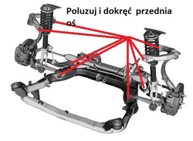

Postprzez Pawel 32 » 25 lip 2015, 13:26
Witajcie ale wtrącę się w wasz temacik.Chodzi mi o wasze obniżanie aut i mnie skręca jak słyszę że przycina sprężyny,nie tędy droga Panowie, co z tego ze auto leży niżej gleby .Widziałem na żywo testy takich przeróbek i wypadały fatalnie.Zmiana sprężyn to nie wszystko a o skoku amortyzatora zapominacie.Najlepszym wzorem to są Niemcy w obniżaniu swoich aut a nie jak Pan HENIEK będzie Pan zadowolonyy

Postprzez Pawel 32 » 25 lip 2015, 13:42
A jeszcze jedno,jak już tak robicie i chcecie mieć zawieszenie przednie wraz z tylnym całe poluzuj wahacze postaw auto na koła i dokręć aby ukręcić zerwania gum wahaczy {zasada wymiana wahacza} i zapewne zbieżność

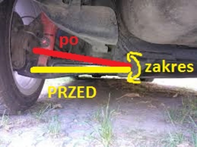

Postprzez Pawel 32 » 25 lip 2015, 13:50
Enduro poczytaj wątki wymiana wahaczy i dlaczego tak trzeba robić poszukam i udostępnię zdjęcia i temat
Dopisano 25 lip 2015, 15:36:
Przypuśćmy ze auto stoi na oryginalnym prześwicie one są ustawione do pracy góra, dół a ty zmieniłeś w madzi prześwit o 3cm a wahacze zostawiłeś bez zmian i nie maja jak pracować bo już ich zakres się skończył zawieszenie masz naprężone Auto na kanał poluzuj wszystkie wahacze dokręć.

Postprzez Enduro » 25 lip 2015, 15:53
wiem o czym myslisz.
przy okazji robienia zbieznosci moge zawieszania popuscic i dokrecic.
na pewno nie pogroszy to stanu a moze polepszy..
bynajmniej sruby wzrusze
chociaz jestem zadania, ze taki pokaz na twoich fotkach skoku kola jest fabrycznie juz konstrukcyjnie zapewniony.
pozdr.

Postprzez Pawel 32 » 25 lip 2015, 22:38
Nie ENDURO te zdjęcie to tylko poglądowe widzę że nie masz zielonego pojęcia i ja kończę temat.

Postprzez Enduro » 27 lip 2015, 21:26
przejezdzilem na takim patencie w Modelu Mazdy 6 GG i GY kilkadziesit tys. km i nic mi sie nie urwalo.
przyciecia dokonalem zawsze 360 Stopni czyli jeden zwoj,
ale dla pewnosci polecam innym przycinke 180 Stopni czyli polowe
ruch kola uzalezniony jest od mozliwosci scisku sprezyny w gore
u mnie ten max. nie ulegl zmianie tylko przykrocenie skoku.
piszecie fakty oparte na teorii
ja przetrenowalem to przez lata na wlasnych wielu autach Mazda 6 i po wlasnymi osobistymi 4 literami.
P.S.
nie chcecie, to nie przycinajcie, absolutnie.
kupcie gwint i bedzie rewelacja....tylko cena zakupu i sens takiego zawieszenia jest warta rozwagi,
ktorego smiertelnik nigdy nie wykorzysta chocby w polowie.
pozdr.

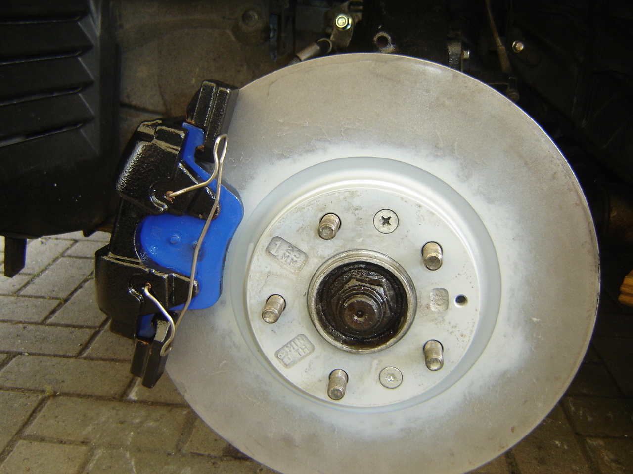

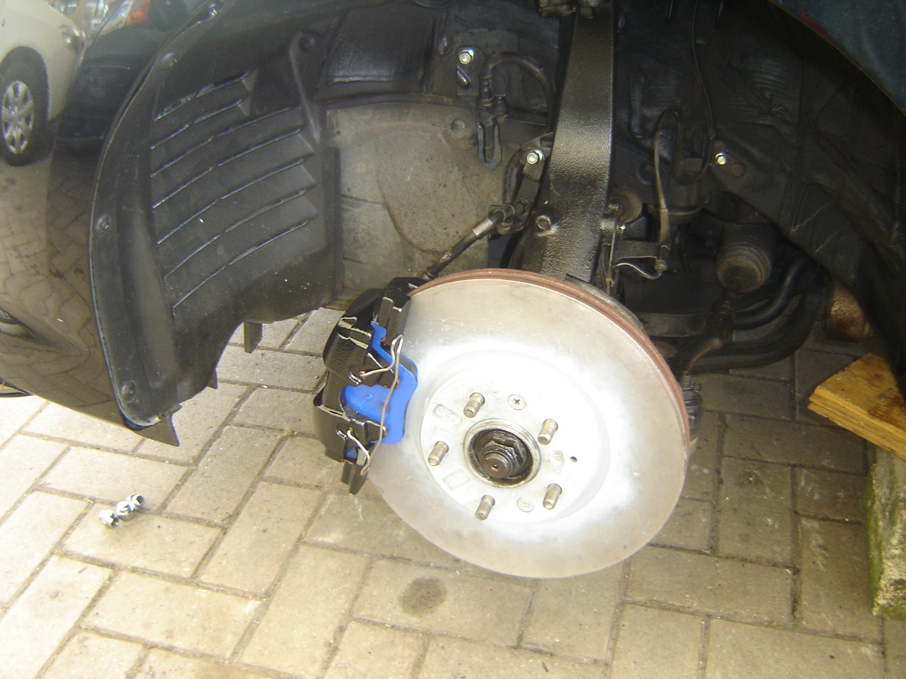

Postprzez Enduro » 2 sie 2015, 12:27
dzieki uprzejmosci innego, solidnego forumowicza (namiar na PW) zakupilem kpl. zestaw przednich hamulcy od M6 MPS no i po ich rozebraniu na drobne, solidnym oczyszczeniu do czystego metalu, odmalowaniu na niepozorny- pasujacy do auta czarny kolor +wymianie manszetek, zamontowalem zestaw na aucie wraz z nowymi klockami.
tarcze uprzednio profesjonalnie przetoczylem dla idealnnej prostoty..
P.S zestaw pasuje jak trzeba, ale trzeba lekko wykrzywic przewody hamulcowe tj. ich koncowki przy zaciskach.
pozdr.
