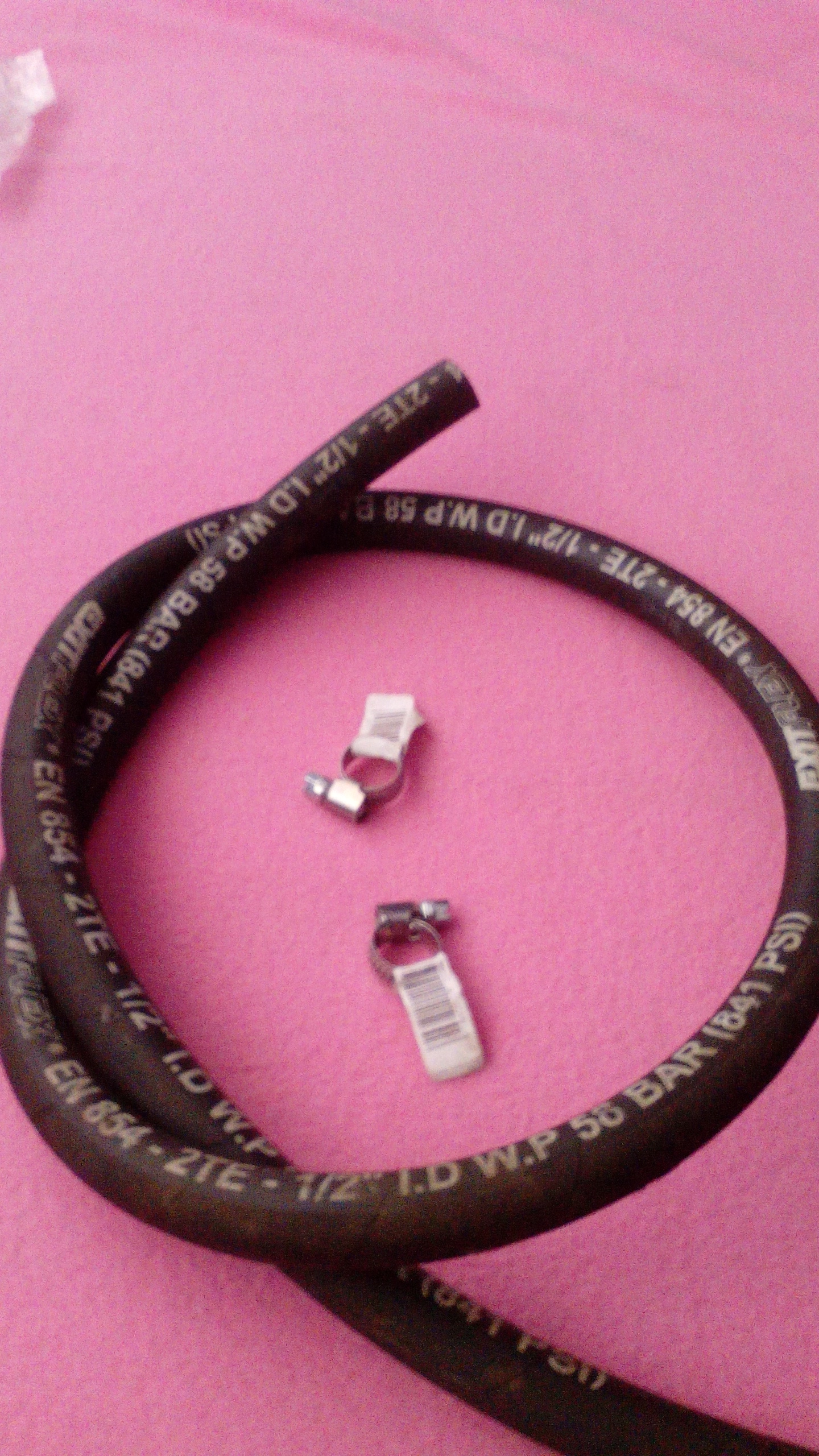

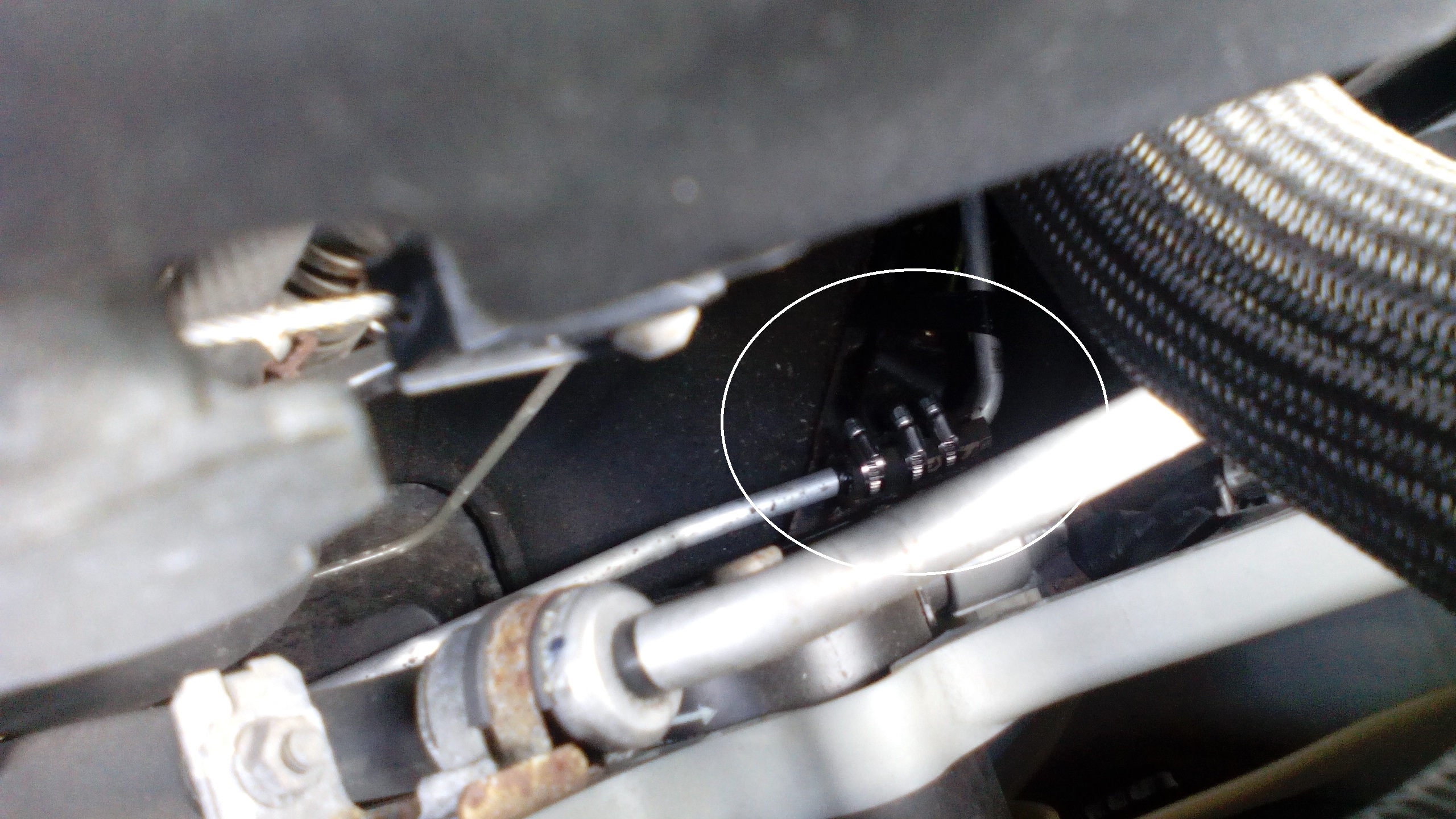

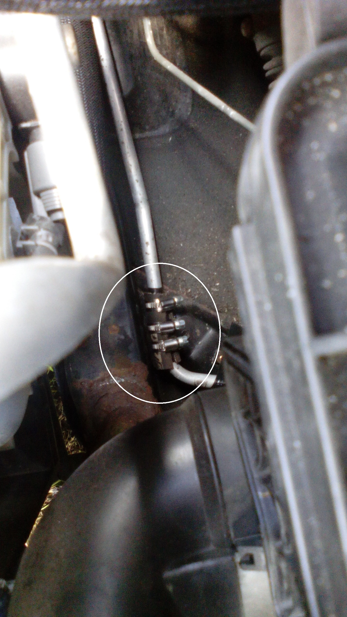

Postprzez laksior » 30 lip 2014, 10:27
Przede wszystkim musisz się dostać pod auto czyli najazd, kanał lub podnośnik.
Po zdjęciu obudowy ochronnej silnika zobaczysz aluminiową rurkę średnicy ok. 12 mm i długości około 1,3 m. Przymocowana jest do ramy auta dwoma uchwytami na śrubę 10 mm.
U mnie przecieki wystąpiły właśnie w miejscach mocowania.
Odkręciłem więc dwa mocowania i poprostu przesunąłem je w inne miejsce rurki bo ciężko było je rozgiąć aby zdjąć je całkowicie z rurki.
Po wyczyszczeniu rurki w tych miejscach uszczelniłem przecieki elektryczną taśmą izolacyjną.
Następnie z kawałka około 7 cm zbrojonego węża gumowego zrobiłem "obejmę", którą nałożyłem na miejsce przecieku.
Wąż i zaciski, których użyłem
Wąż trzeba przeciąć wzdłuż żeby go nałożyć na rurkę. Można się pobawić z odpięciem rurki z jednej strony od całej instalacji żeby wąż nałożyć bez przecinania ale nie chciało mi się z tym bawić.
Kolejny krok to ściśnięcie tak zrobionej "obejmy" metalowymi opaskami zaciskowymi. Ja użyłem trzech żeby to wszystko dobrze się trzymało. Zdjętych wcześniej oryginalnych uchwytów już nie używamy.
Ciężko byłoby je założyć a poza tym uważam, że rurka powinna mieć trochę "luzu".
Mam wrażenie, że dlatego rurka zaczęła przeciekać w tych miejscach a nie innych, ponieważ tam była przymocowana na sztywno.
Ja przymocowałem spowrotem rurkę do ramy za pomocą taśmy izolacyjnej wcześniej podkładając pod rurkę kawałek gumy z tego węża, którego użyłem wcześniej. Wszystko po to żeby rurka nie była przymocowana na sztywno i nie stukała mi metalowymi obejmami o ramę. Można również użyć plastikowych opasek zaciskowych z ząbkami. Myślę, że też spełnią swoje zadanie.
Robiłem to około tygodnia temu, dolałem płynu do wspomagania i wszystko gra:)
Późnym wieczorem dorzucę jeszcze fotkę jak to u mnie wygląda po całym zabiegu.
Są obiecane zdjęcia. Niestety tylko jedno uszczelnienie bo drugie jest z góry niewidoczne.

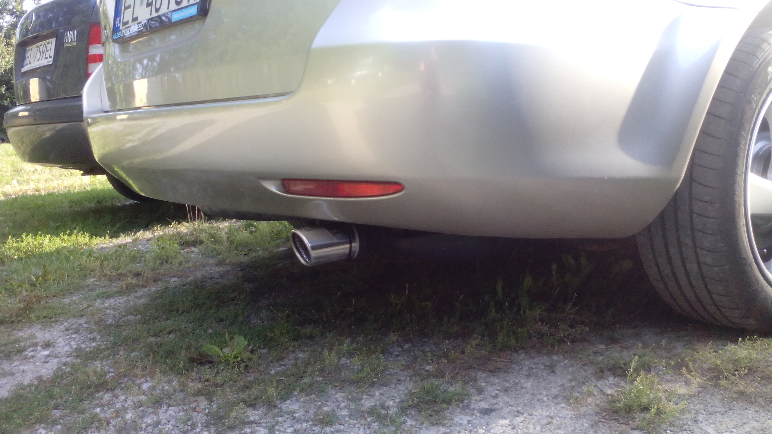

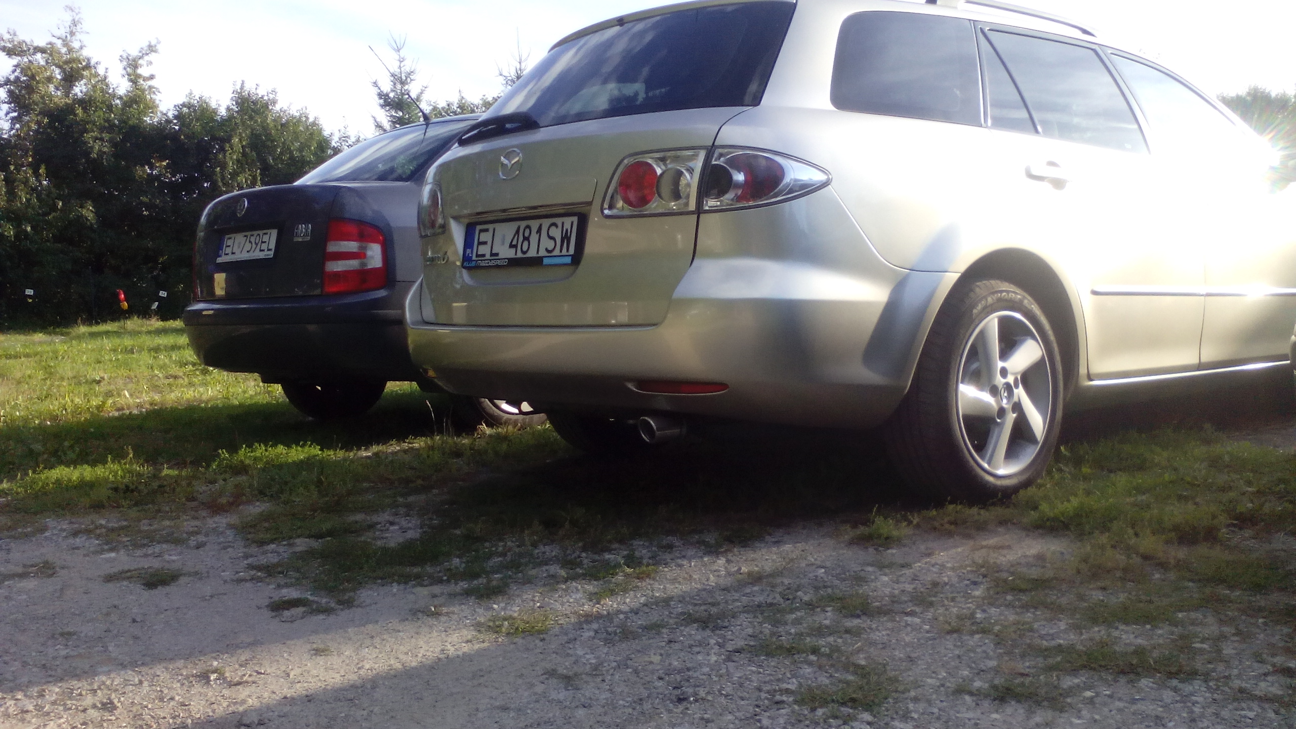

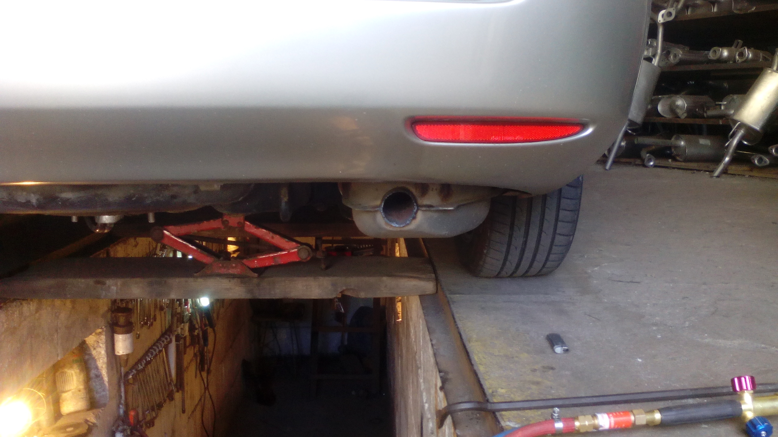

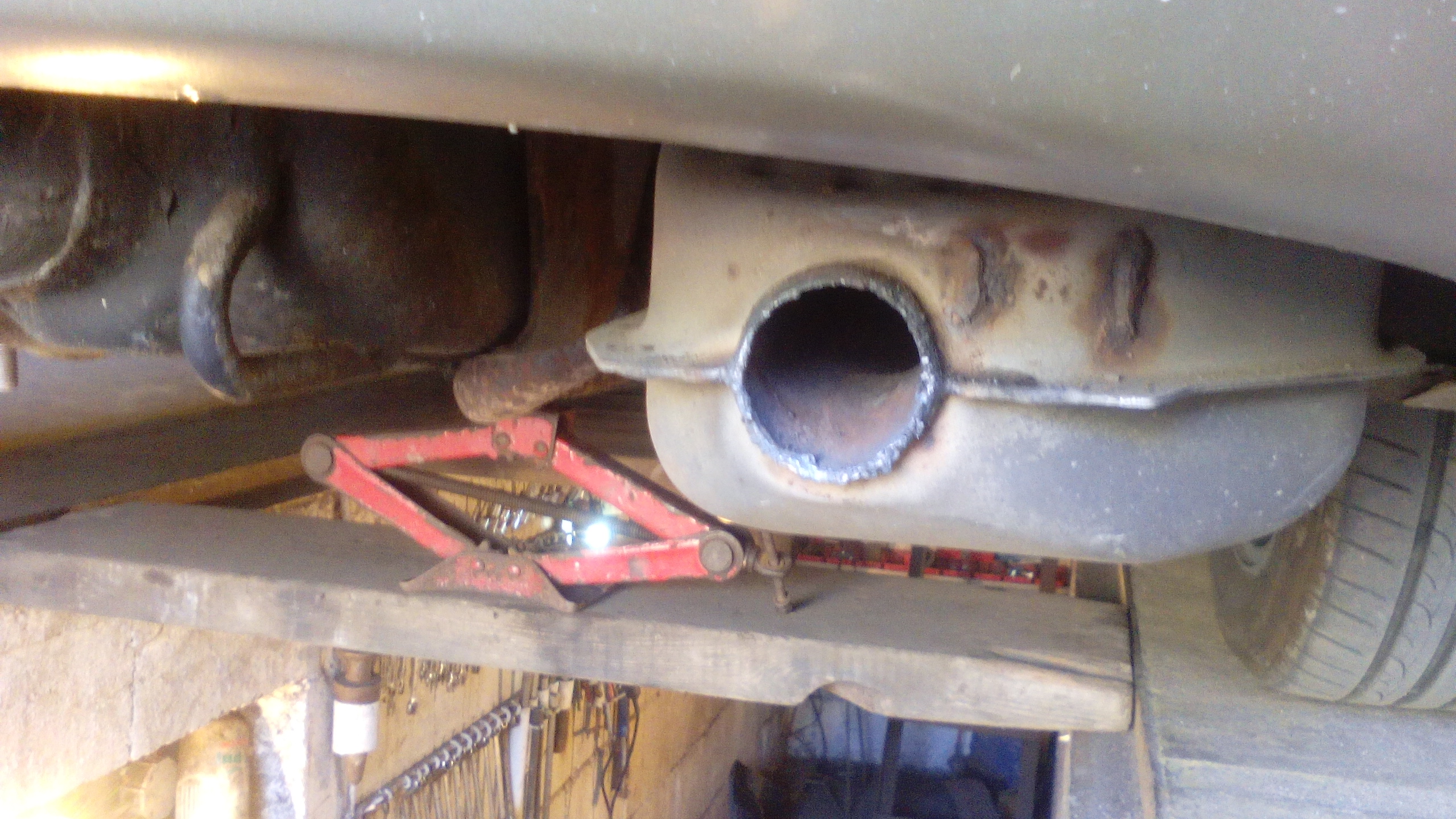

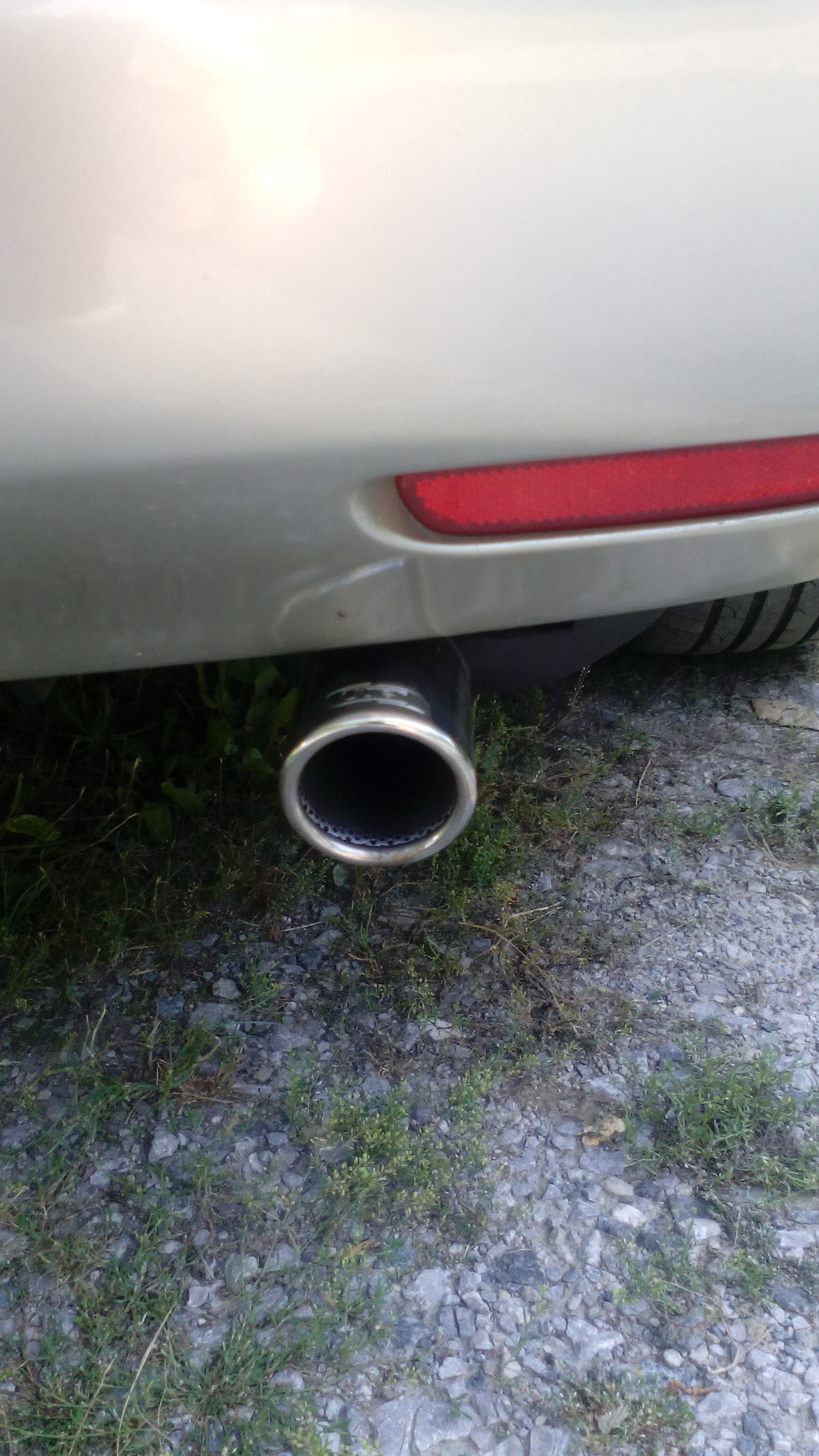

Kilka dni temu zakupiłem końcówkę wydechu i dziś padło na jej montaż.
Końcówka była prosta a końcówka wydechu skierowana w dół.
Żeby zaoszczędzić rzeźbienia z dopasowywaniem końcówki, fachura poprostu opuścił mi trochę tłumik na ostatnim zawieszeniu, usunął zagięty koniec rury i wspawał nową końcówkę.
Na koniec jeszcze pomalował mi końcowy wydech na czarno, rzeby go zbytnio nie było widać :)
Cała usługa kosztowała mnie 40 pln...
Kilka fotek poniżej (niestety wykonane telefonem)

Postprzez Pioteq25 » 20 sie 2014, 22:08
Wygląda fajnie, a dźwięk się zmienił?
Od: 8 lut 2006, 18:26
Posty: 1818 (6/13)
Skąd: opolski mazdaspeed
Auto: UFO 1.8
Postprzez laksior » 20 sie 2014, 22:57
Mam wrażenie, że delikatnie się zmienił ale może to tylko autosugestia – sam nie wiem...
Najbardziej zależało mi na zmianie wizualnej i to właśnie osiągnąłem.
W końcu to kombi a nie rajdówka, nie musi ryczeć na ulicach...
Ta sylwetka niejednego może zmylić :D a pod maską 141 HP :D
