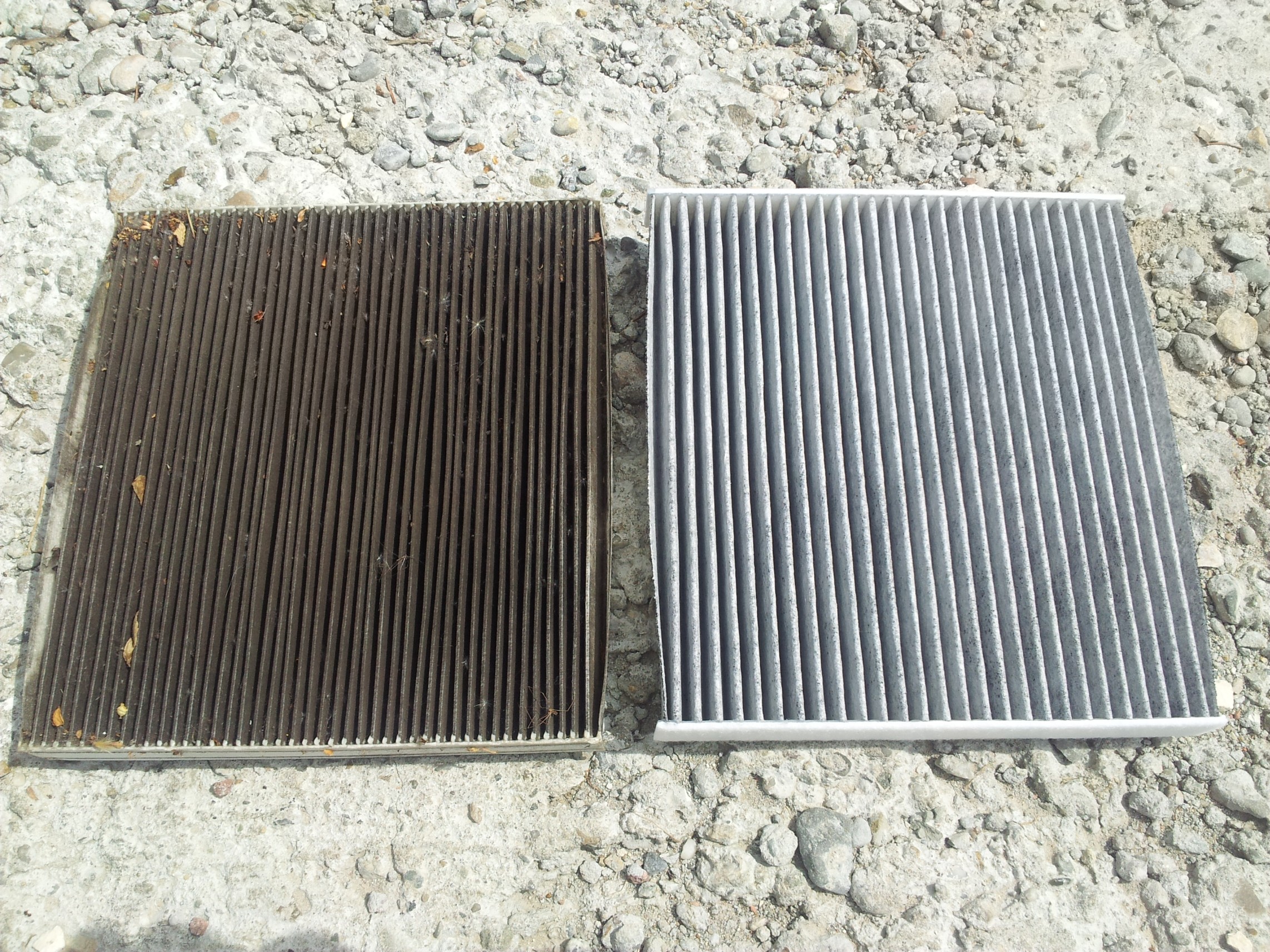

Najpierw na tapetę poszedł kabinowy. Porównanie starego i nowego. Ten stary wygląda jakby był mocno węglowy <lol> Koniecznie należała mu się wymiana.

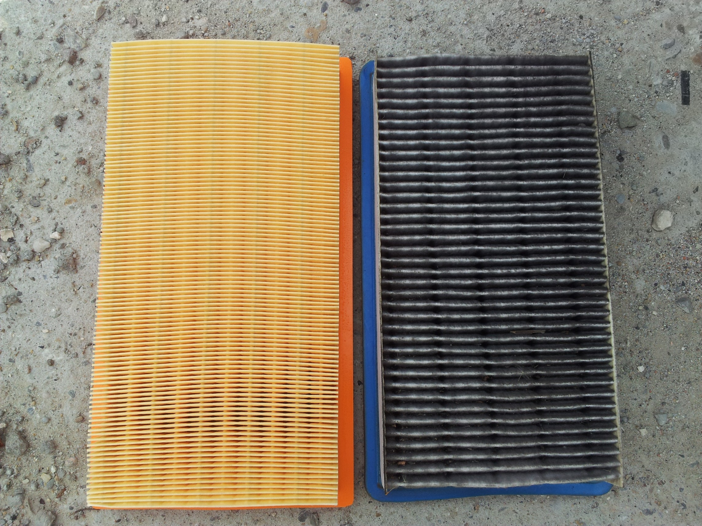

Następny filtr powietrza. Stary nie wyglądał wiele lepiej.

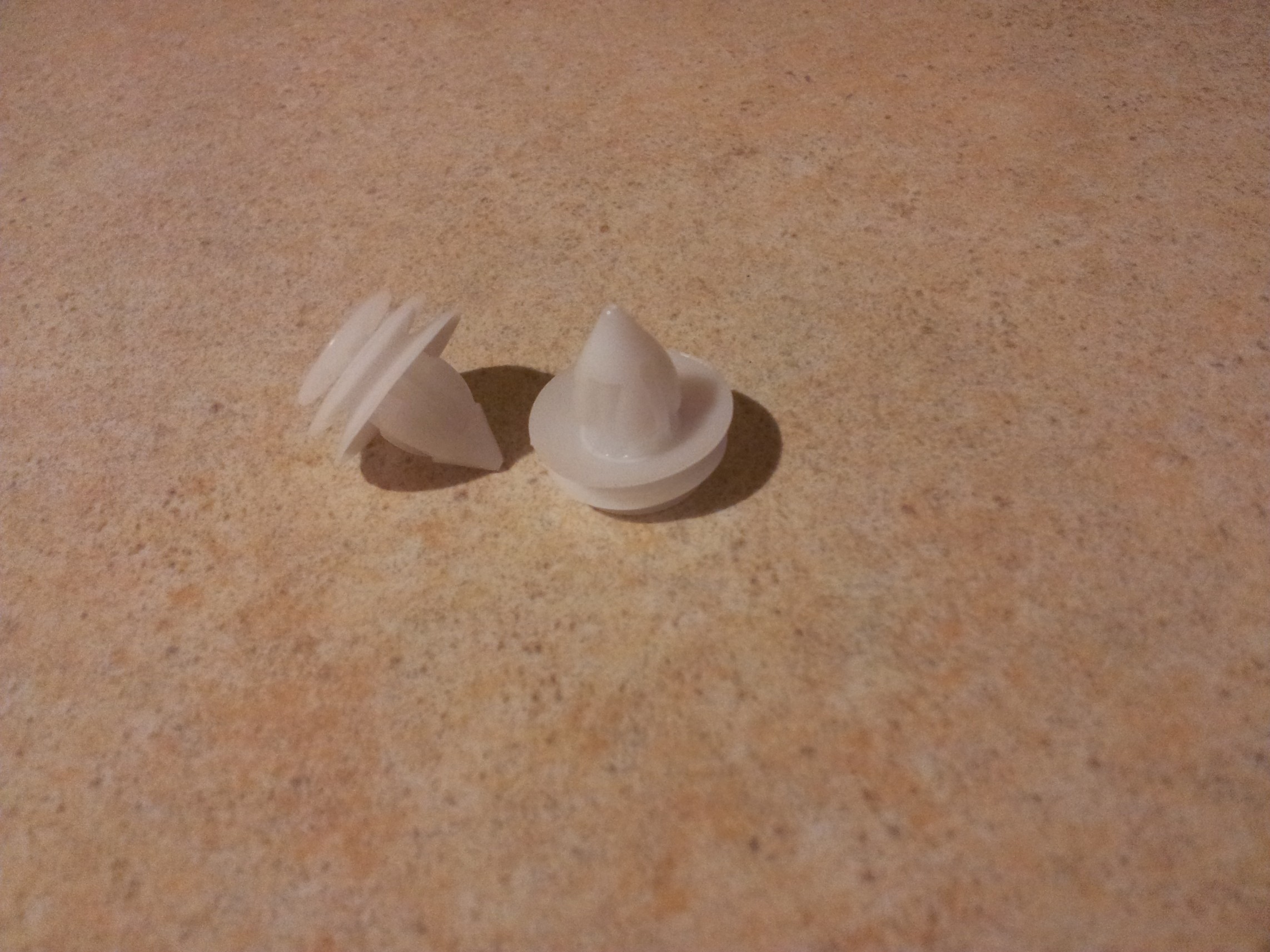

Przy okazji zakupiłem od razu spinki do tapicerki.
Wymieniając głośnik jedna się niestety urwała. A dostępne tylko oryginały Mazdy po 12zł sztuka :)
