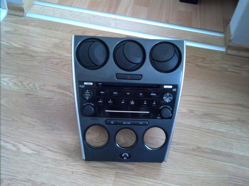

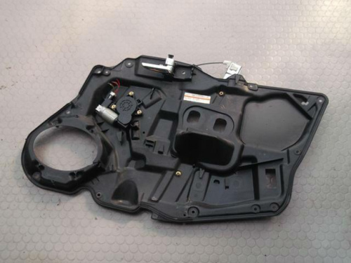

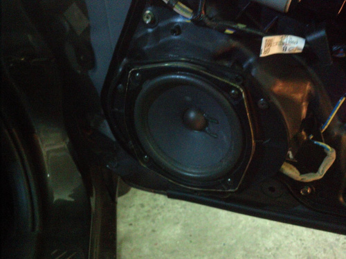

Dzięki koledze airbob <piwo> nakierował mnie co i gdzie mam podpiac ,musze jednak zmienic radio /to cu kupiłem nie pasuje bo jest od przedlifta <glupek2> <glupek2> / oraz dwie osłony drzwi przednich w BOSE jest inny otwór na głosnik :
Zwykły
BOSE
gdy tylko skompletuje czesci bede konczył montaż :D :D .

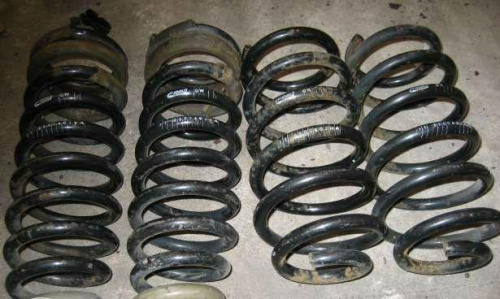

Ze względu na duży przeswit pomiędzy kołem a błotnikiem co mnie bardzo drażni postanowiłem zmienic sprazyny na -30 ,po lekturze forum wybór padł na EIBACH , wczoraj znalazłem uzywane w rozsadnej cenie pasujace wg.katalogu do mojego nadwozia
przód F11-55-004-03-VA
tył F11-55-004-02-HA
dane z katalogu:
2.0 DI : 08.02 – 08.07 1095 1100 E10-55-004-04-22 A, 18, 20 30 30-35 F11-55-004-03-VA F11-55-004-02-HA

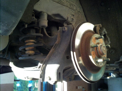

Postprzez sheller80 » 9 maja 2014, 18:23

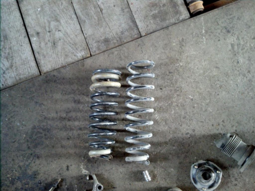

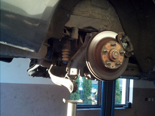

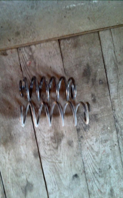

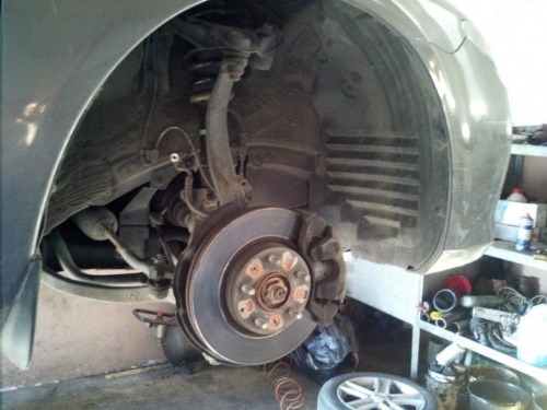

A wiec spreżyny dotarły i zostały zamontowane :D :D
Porównanie długosci przodu –
Porównanie długosci tyłu –
Ogólnie autko zrobiło sie troche twardsze i oczywiscie niższe <jupi> <jupi> <jupi> ,ma lepsze prowadzenie w zakretach ,co do wymiany to powiem ze banalna sprawa zajeło mi to około 2h ,co do wysokosci samochodu to pojeżdże moze jutro wszystko sie ułozy i zmierze co i jak.

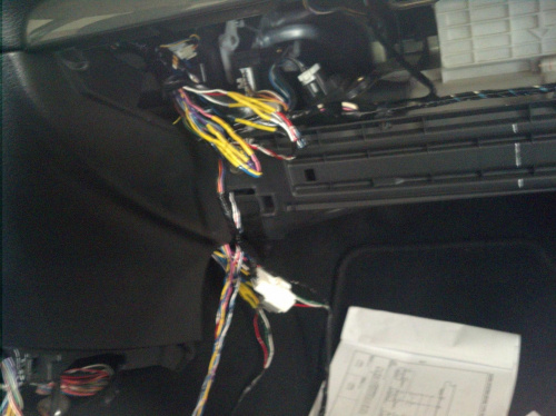

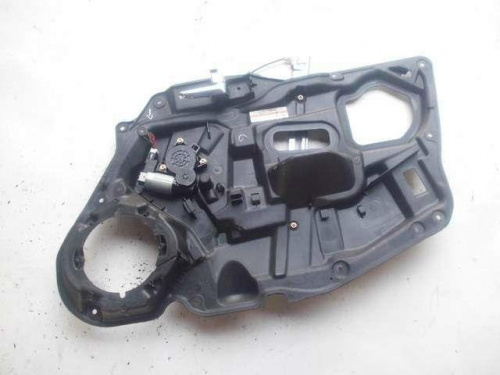

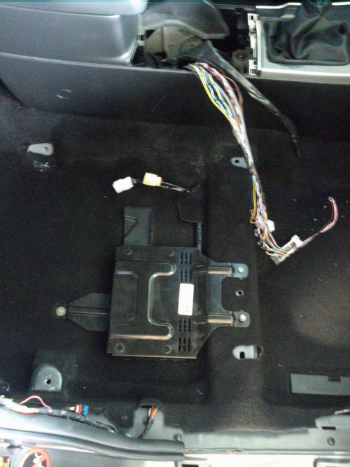

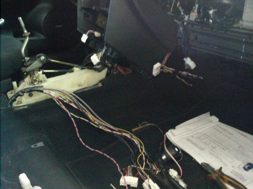

Panowie przyszedł czas na BOSE po przeszukaniu samochodu w znalezieniu wtyczki do przewodu wzmacniacza :( :( :( :( niestety przestudiowałem równiez schematy elektryczne i kup........ co sie okazuje w przedlifcie bose czy non bose złacze było w standarcie a juz polift niestety nie ma go w wersji bez bose ale mimo tego sie nie poddałem :D :D :D
nowe radio
zamontowany wzmacniacz z kawałkiem instalacji
rozcieta instalacja radiowa
instalacja wzmacniacza wlutowana w instalacje radiowa
całosc zaizolowana
a tutaj alternatywa do montazu głosnika BOSE do płyty dzwi przy pomocy dystansu
operacja zakonczona pełnym sukcesem <jupi> <jupi> <jupi> zostało jeszcze rozpracowanie podpiecia subwoofera ale to w wolnym czasie :D :D

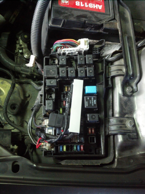

przy okazji przegladajac alledrogo trafiłem na rozwiazanie mojego problemu z notorycznym zapominaniem właczania swiateł MODUŁ DRL .planuje wysterowac nim przeciwmgłowe które mam oryginalnie zamontowane w przednich lampach ,uruchamia sie dopiero po odpaleniu silnika a wiec super sprawa w zimei kiedy grzeja swieczki ,właczenie swiateł z funkcji AUTO bedzie automatycznie rozłaczac swiatła dzienne pełen automat :D :D :D

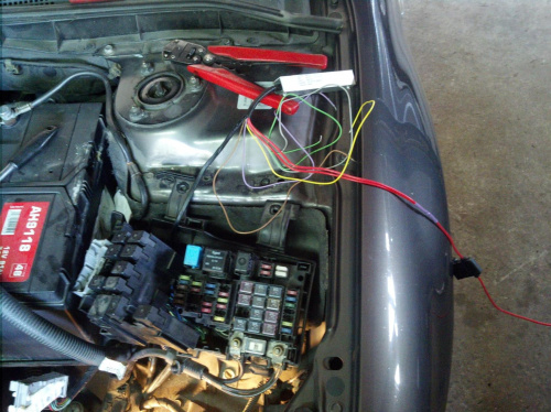

Postprzez sheller80 » 18 cze 2014, 19:26
Znalazłem chwile czasu na montaż modułu DRL
to dostajemy w zestawie
podpiecie ,ja podpiałem pod swiatła przeciwmgłowe najmniej uzywane
moduł załącza wybrane przez nas swiatła /u mnie przciwmgłowe /po uzyskaniu napiecia 13.2 V czyli po odpaleniu samochodu ,mamy mozliwosc regulacji jasnosci swiecenia 15-30-45% ,właczenie swiateł mijania /u mnie realizowane czyjnikiem zmierzchu -funkcja auto /powoduje wyłaczenie DRL <jupi> <jupi> <jupi> <jupi>

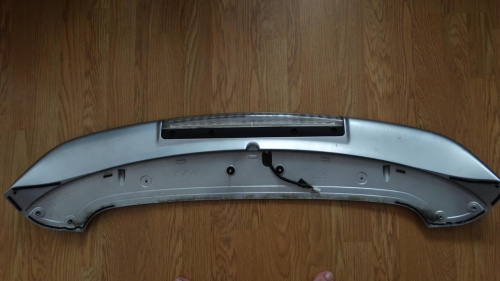

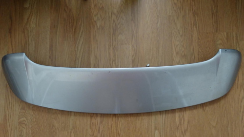

Wreszcie udało sie kupic żaden zamiennik 100% ori G21B51961 narazie w kolorze dawcy najwazniejsze ze super stan :D :D :D :D
Moze ktos z kolegów montował ??? podpowie jak rozmiescic otwory /zamocowac??
Od: 26 lut 2014, 11:59
Posty: 266 (0/3)
Skąd: Łańcut / Podkarpacie
Auto: Mazda 6 GY 2006r RF7J
Postprzez matthies » 25 cze 2014, 16:31
tak żeby pasowały :P :P
Od: 10 cze 2012, 17:04
Postprzez sheller80 » 25 cze 2014, 16:31
Zdaje sobie sprawe :D :D :D
Posty: 266 (0/3)
Postprzez xRafalx » 26 cze 2014, 07:24
Pamietaj teraz aby zrobić to co powiem :) Kup klej do szyb i oprócz tego że będzie on przykręcony uszczelnij otwory które wywiercisz, zrób to dokładnie, czyli dookoła nich objedź dość grubą warstwą kleju aby tam woda się nie dostała, bo zacznie CI rdzewieć pod lotką i w końcu wyjdzie na zewnątrz klapy :) :) a wiem to z tąd, że mi właśnie ktoś tak osadził lotkę bez kleju <glupek2>
