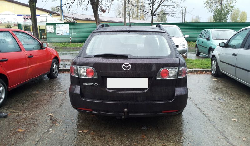

Postprzez Nightfall » 29 lis 2013, 07:28
No Slicznotka :D .Kolorek 1 klasa.Czyżbyś tez mial z tyłu lampy sprzed lifta??Zyczę radosci z jazdy no i przede wszystkim bezawaryjnosci <spoko>

Nightfall napisał(a):No Slicznotka :D .Kolorek 1 klasa.Czyżbyś tez mial z tyłu lampy sprzed lifta??Zyczę radosci z jazdy no i przede wszystkim bezawaryjnosci <spoko>
dzięki :) lampy z przed lifta?!?! Kurde teraz sam nie wiem :D sprawdze

Postprzez thing » 30 lis 2013, 17:40
AUX :)
lampy tylne normalne ;) takie światło było na zdjęciu
Chyba nie są z przed lifta? :)
