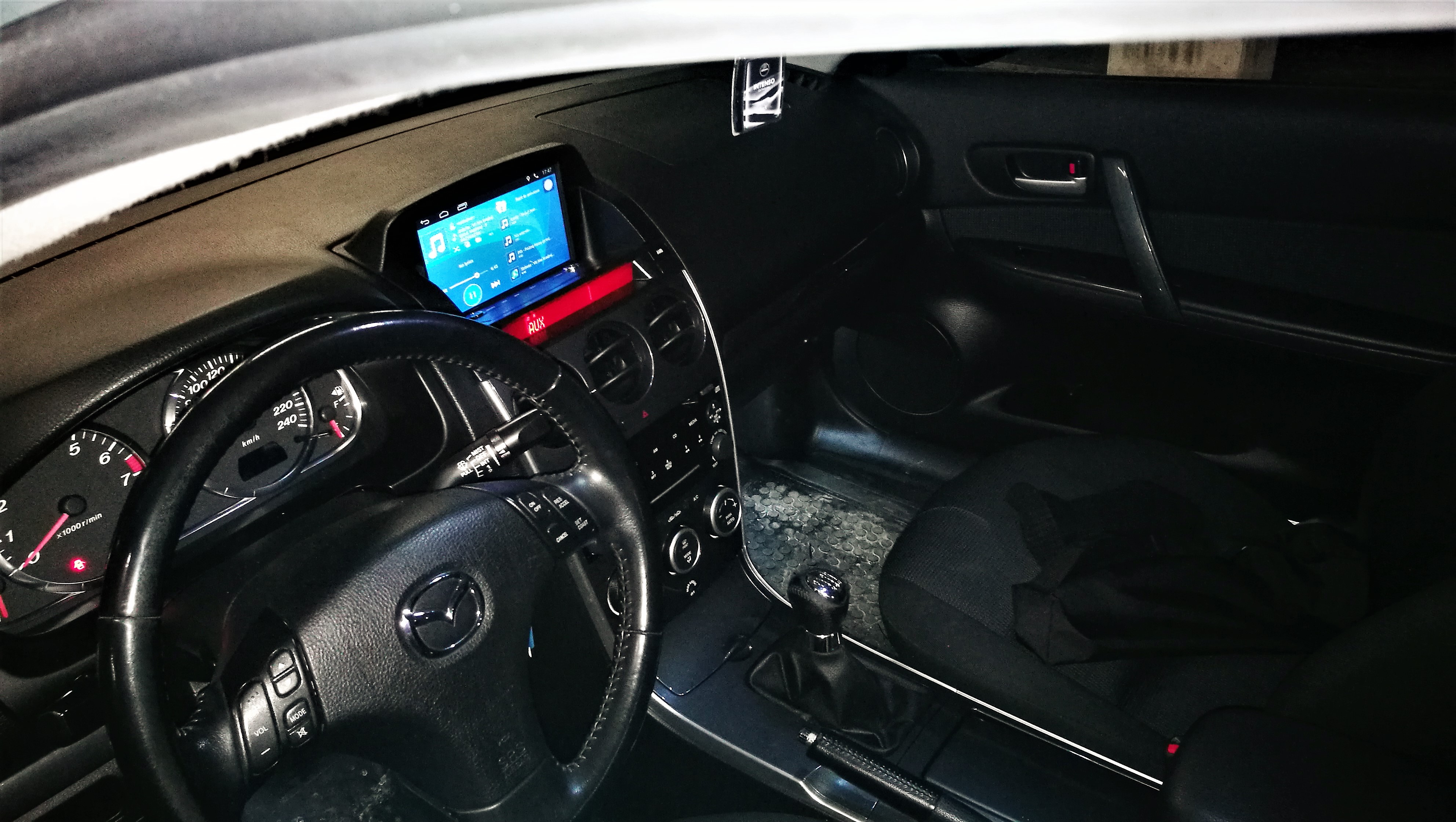

Postprzez rafałmazda » 13 sty 2017, 18:43
montuj, wyczyść ekran i przy najbliższej okazji muszę go trochę wypalcować, bo się nim pobawię hahaha

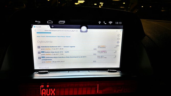

Coś tam dziś podziałałem, połączyłem urządzenie przez WiFi, internet działa bardzo dobrze, zdjęcia, filmiki ładują się szybko. Przez bluetooth łączy się z telefonem, po uruchomieniu się nawigacji od razu można prowadzić rozmowy. Ksiąska adresowa jest skopiowana do urządzenia. Ekran dotykowy działa bez problemów, jedynie pisanie może okazać się trochę problemem dla osób które mają większe paluszki, dolne literki, jest w zestawie rysik i z nim na pewno będzie bardzo dobrze się pisało :) Mi jest on nie potrzebny, daje radę bez niego. Tyle udało się ogarnąć, za jakiś czas jak poznam te urządzenie napiszę więcej.
Nie robiłem zdjęć przy instalacji, wszystko jest Plug&Play. Fotorelacje jak rozebrać kokpit jest na forum, jakby ktoś potrzebował.
Fabryczne głośniki nie dają sobie rady, musiałem tak ustawić sprzęt żeby nie wykończyć głośników, mogę chyba śmiało napisać ze teraz gra to lepiej niż bose :P Może uda się zrobić nie długo jakieś porównanie.
Dobra, żeby nie było że wszystko jest takie piękne, nie wiem czemu nie mogę przerzucać utworów przy kierownicy i radiu, wszystko wydaje się być ok, mogę przyciszyć, dać głośniej, wyciszyć i przełączać między radiem, cd i aux. Czekam na odzew od sprzedającego. Nie jest to jakiś duży problem, można przeskakiwać do kolejnego utwory guzikami przy urządzeniu, dostęp do nich jest bardzo dobry, nie trzeba się gimnastykować :)
Postprzez jpski » 13 sty 2017, 21:44
Prezentuje się zacnie, fajnie wkomponowane w kokpit – jak dla mnie bomba ;P
Jakbym miał GG na bank montowałbym u siebie taki "telewizorek" <faja>
Nie razi w oczy podczas jazdy gdy za oknem już ciemno?

Postprzez sloniupl » 13 sty 2017, 21:54
Jeśli odpalisz nawigacje to tryb nocny będzie miala. A forum raczej w trakcie jazdy nie będzie oglądał :P
Dodatkowo można zainstalować tasker I ustawić sobie np w danych godzinach przyciemnienie ekranu. Moim zdaniem bomba :D

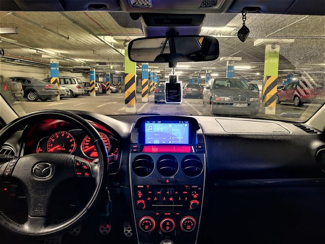

Postprzez Danmazda » 13 sty 2017, 22:58
Nic a nic nie przeszkadza w nocy, zawsze też można włączyć wygaszacz z czarnym ekranem, datą i godziną słuchając muzyki.
Podłączyłem kamerę cofania pod to urządzenie, monitor w lusterku wyleciał z pokładu :P
Postprzez rafałmazda » 13 sty 2017, 23:06
telewizor założył i się cieszy <lol> fajnie wygląda i z tego co piszesz to w użytkowaniu też jest spoko, więc nic tylko się cieszyć, że $$$ w błoto nie poszły <spoko> teraz się przyjrzałem (mimo że wielokrotnie ją macałem), że masz 3 przyciski przy wyświetlaczu, a nie 4 hahaha
