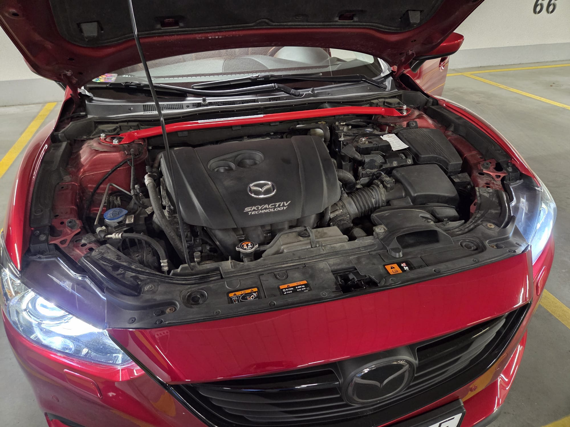

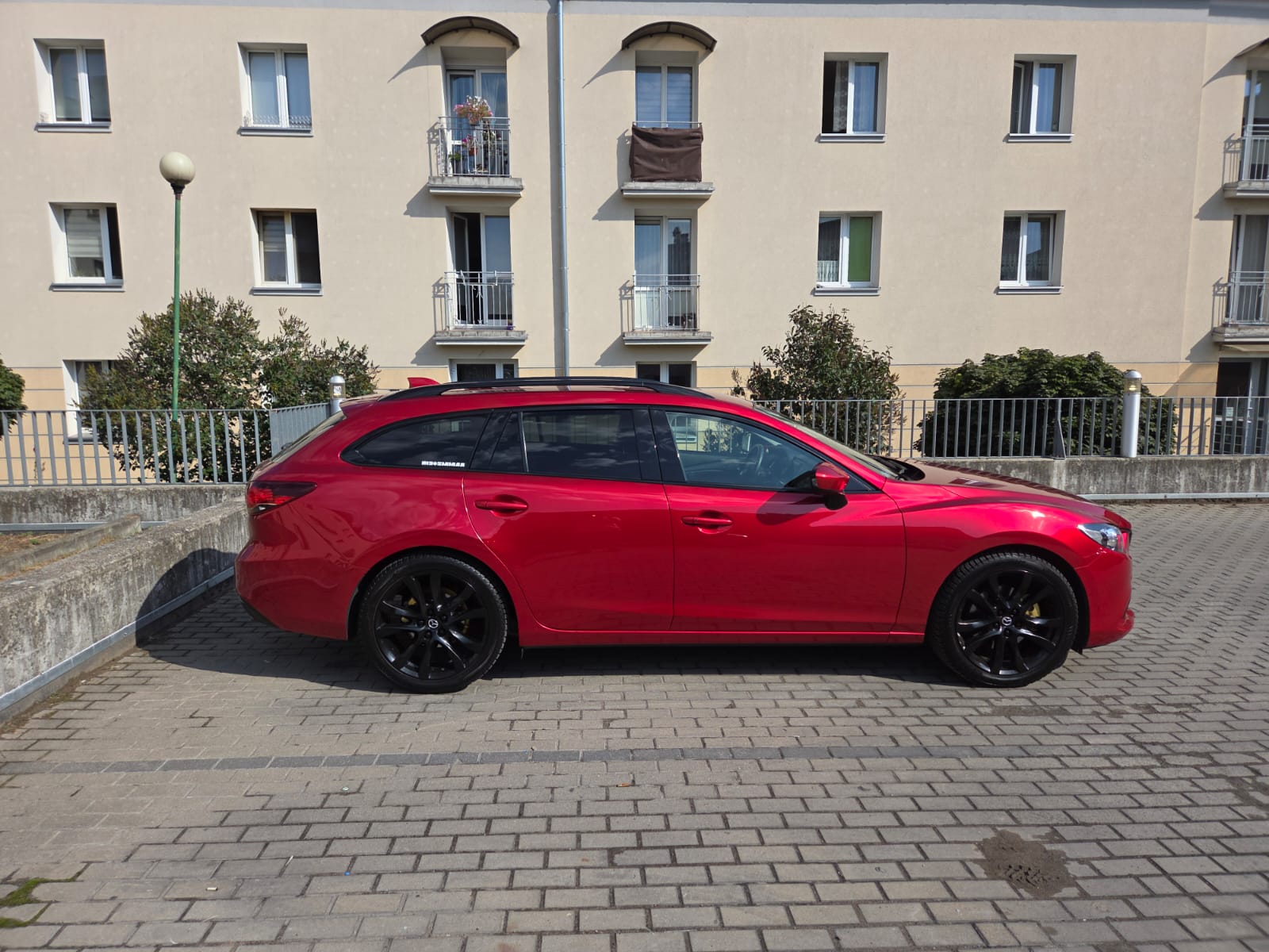

Domykamy jedenasty rok eksploatacji od zjazdu z taśmy produkcyjnej. Poniżej „krótki” brief.
Nie żebym postawił to sobie za cel, ale udało mi się pobić ubiegłoroczny rekord kwotowy związany z serwisem, modami i dopieszczaniem GJ’tki. Odzywa się we mnie znany z BK szał modyfikacji. <glupek2>
Nalot 149tkm, więc na dniach stuknie okrągła liczba.
Zrobiono:
– swap hamulców przód na 320mm z cx-9 (tc). Wpadły więc nowe zaciski z jarzmem. Tarcze zamontowane od Zimmermana (sport coatz), klocki EBC żółte. Bezproblemowy montaż p'n'p. U mnie wymiana wynikała głównie z zajechania poprzedniego zestawu, a nie problemów z biciem tarcz, chociaż nie powiem, że nie irytowała mnie podatność na fading. Niemniej jednak wszystkim niezdecydowanym mającym problemy z 297mm polecam ten zabieg. Wleciały większe osłony za piasty (z CX-5), plus sprawiłem autu świeże łączniki staba (moog) i nowe łożyska od SKF, aby długo tam nie zaglądać…
– i jak na złość po miesiącu wleciał nowy OEM wahacz – tym razem lewy, bo prawy poddał się tradycyjnie przy ruchu prawostronnym bodaj dwa lata wcześniej. Zrobiona geometria i jest spokój w temacie;
– standardowo jak co roku: olej, filtry, plus nabita i ozonowana klima;

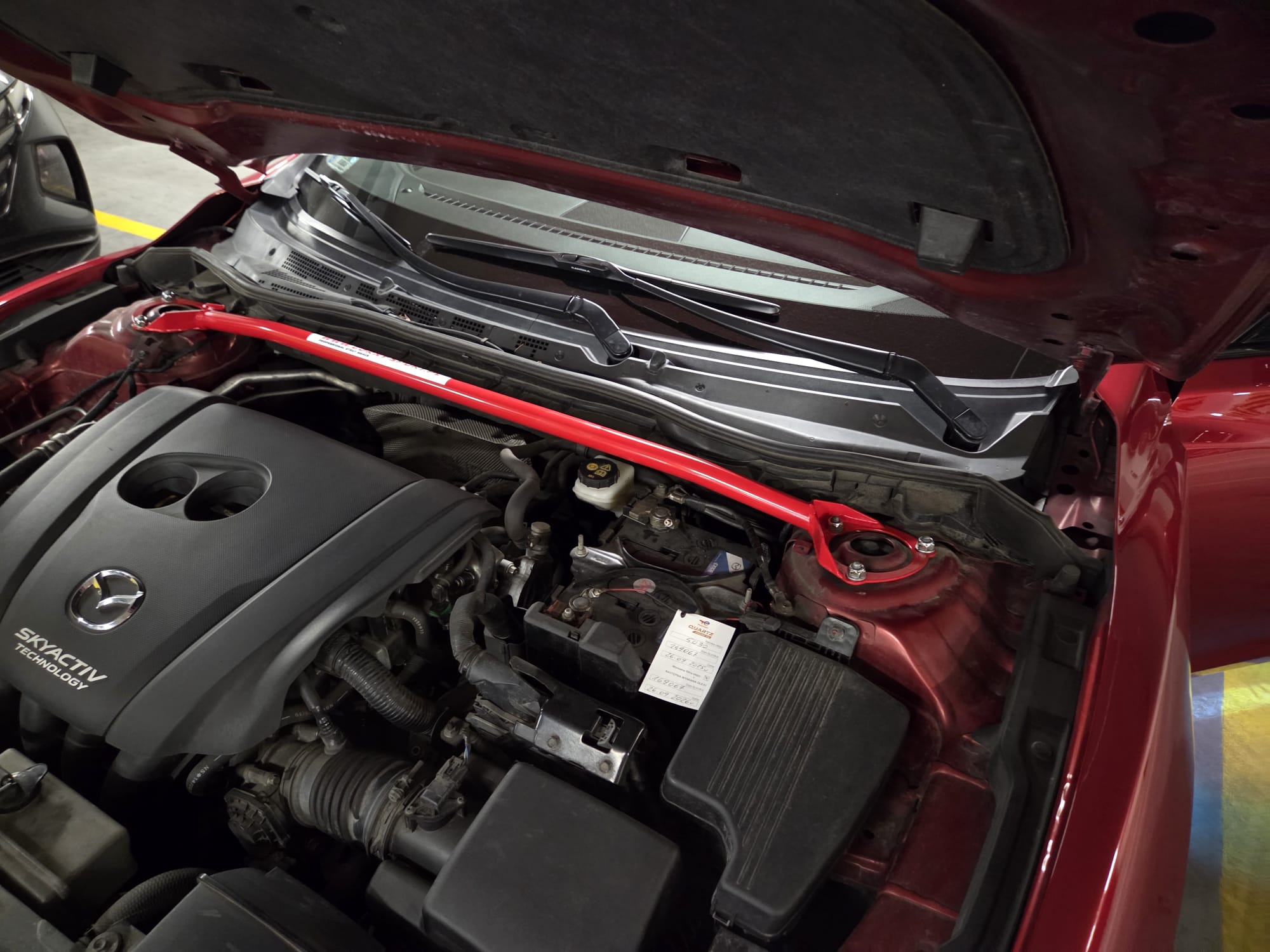

– pod maskę rozpórka GSG;

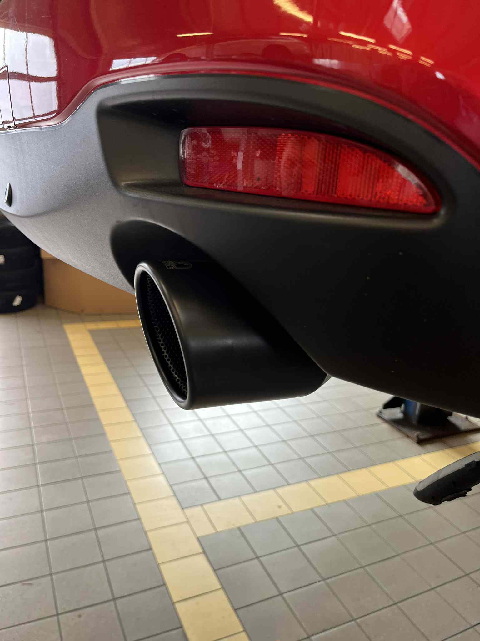

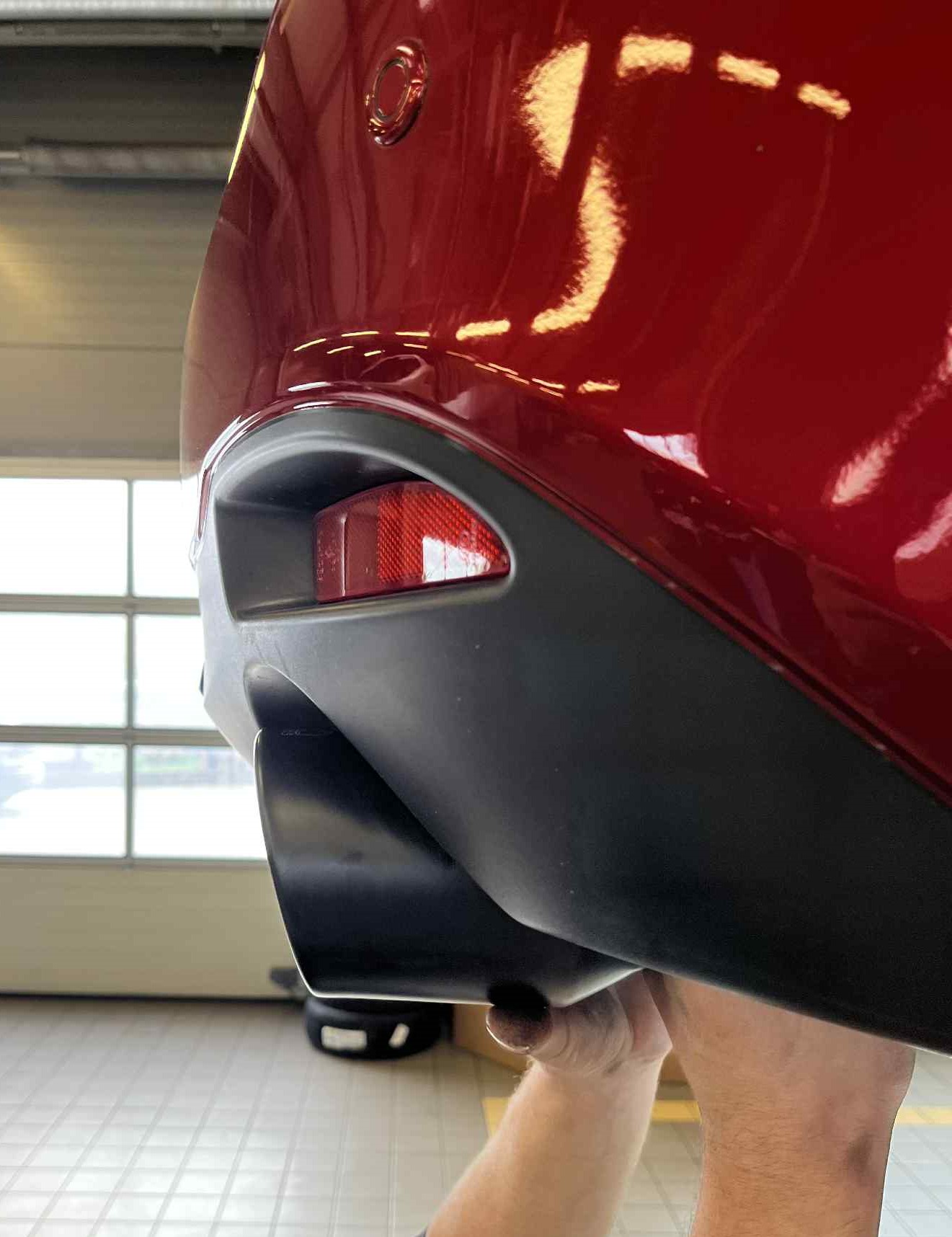

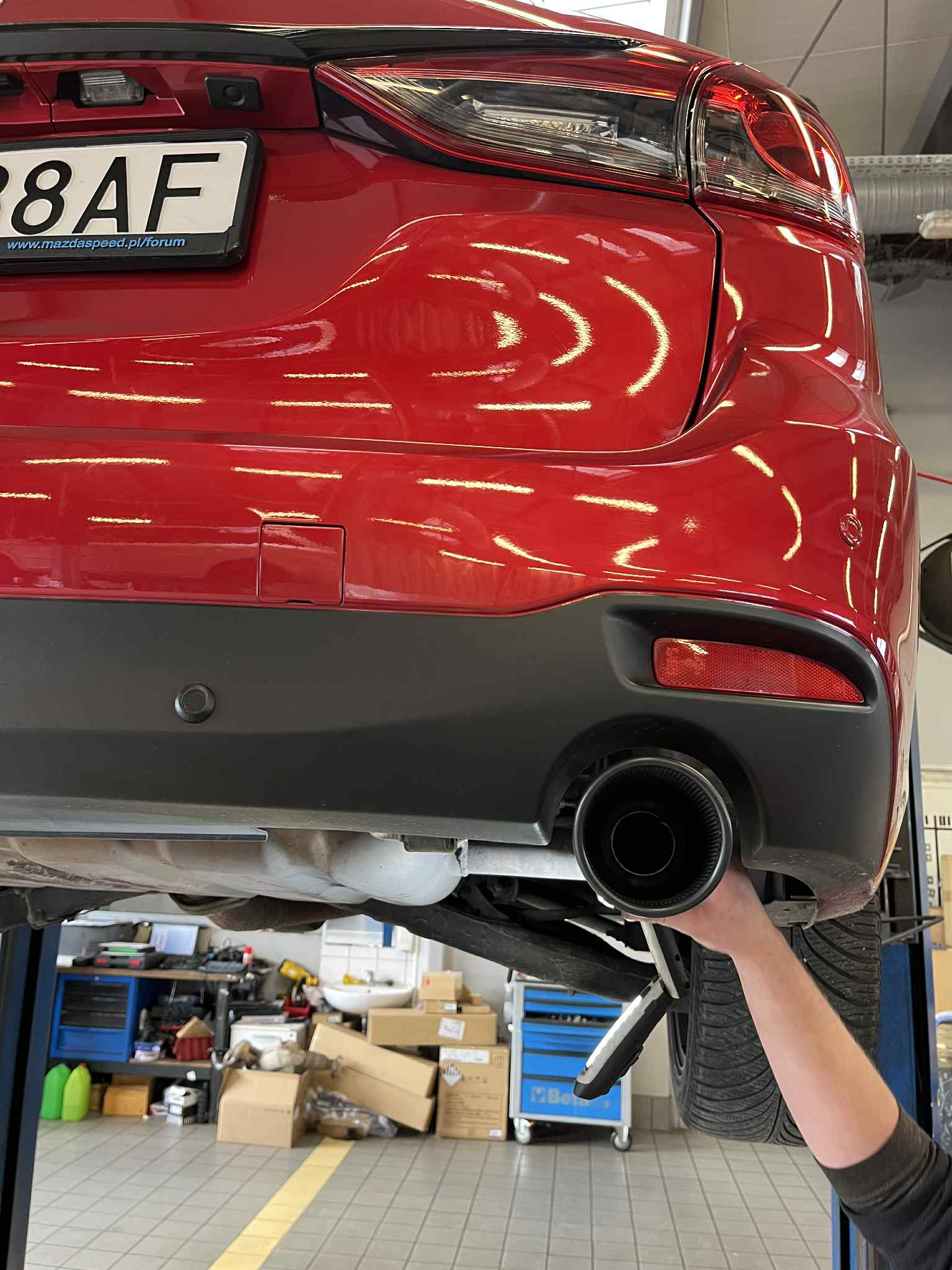

– końcówki wydechu Ulter NBL1-101RS;
Ze spraw „detajlingu”:
– wróciłem do finalizacji tematu dechromingu (w zasadzie do pełni szczęścia pozostały lampy tył i emblemat tylnej klapy, z którym bujamy się trzeci raz i chyba zamówię chińczyka z ali);
– powrót na felgi przedlift OEM 19’ (czarny połysk);
– korekta dwuetapowa lakieru, uzupełnienie zaprawką kilku dziar i ubytków i zamknięcie powłoką grafen, folia ppf na reflektory, lusterka oraz pod klamki, "niewidzialna" wycieraczka na przód;
– impregnacja skóry – colourlock – oraz pranie podsufitki i wykładziny;
To chyba tyle co sobie przypominam na ten czas. Auto jeździ i ma się ze mną dobrze. papa

Postprzez Beny » 17 paź 2025, 06:33

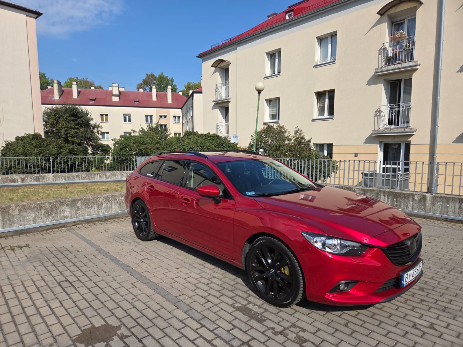

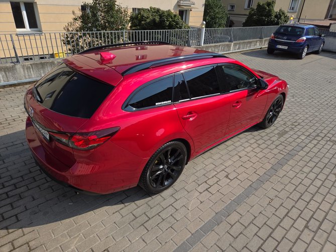

Fajnie ten dechroming wygląda i widze ze nawet relingi czarne.A te poprzeczne żeberka w grilu tez są oklejone?
Jedynie brakuje mi jakiegoś fajniejszego spojlera na tylna klape,albo chociaż takiego mini jak maxton robi.
Posty: 8678 (86/84)
Postprzez macvas » 17 paź 2025, 12:44
Beny co się tyczy przedniego grilla to jedno, najwyższe żebro jest wykonane w połysk, pozostałe mat. To jest fabryczne w przedlifcie skypassion i chyba ma związek z radarem/tempomatem <oczy>
Tyłeczek jeszcze nie skończony tak jak wspominałem i maxton z pewnością w jakiejś formie zagości. Z drugiej strony nie chcę tam zrobić jakiegoś okapu. <faja>

Postprzez Beny » 18 paź 2025, 07:50
Jaki koszt zaciskow z cxa i czy osłony tez trzeba wymieniac? Masz dystanse czy mi sie wydaje bo cos za dobrze ta felga siedzi :)
Posty: 8678 (86/84)
Postprzez macvas » 18 paź 2025, 15:48
Zaciski po nowości to koszt 3180zł. Używki rzecz wiadoma są o niebo tańsze, ale zwykle trzeba się nagłowić by je dostać. Większość zamawia zza kałuży, bo tam był spory narzuut tego modelu.
Wymiana OEM osłony tarczy nie jest obligatoryjna, ale montując tarcze 320mm osłony robią się w zasadzie tej samej średnicy i nie gwarantują skutecznej osłony.. dodatkowo trzeba odgiąć rant vel daszek, co z bliska nie wygląda estetycznie i zapewne przyspieszy korozję tego elementu. Dlatego wymiana osłony na tą z CX-5/CX-9 to mądry wybór, a koszt nie jest przesadny. Należy pamiętać by zamówić te o oznaczeniu TK.., bo parts o numerze KD jest za mały.
Siedzi dystans na tylnej osi (rozmiar 5mm bez kołnierza do piasty). Niestety ale ta felga ma za małe wycięcia po wewnętrznej stronie pod szpilki piasty, przez to na wymiar krążka 15mm z kołnierzem – który wg. mnie jest optymalny – nie podejdzie bez rzeźby. Na przedzie nie jest wskazane montowanie jakiegokolwiek dystansu bez kołnierza piasty, gdyż zwykle będziesz miał bicie na kole – o czym przekonałem się na własnej skórze. Uspokajam, że te OEM felgi to temat przejściowy, bo na wiosnę wrócę do zregenerowanych japanów. <oczko>
