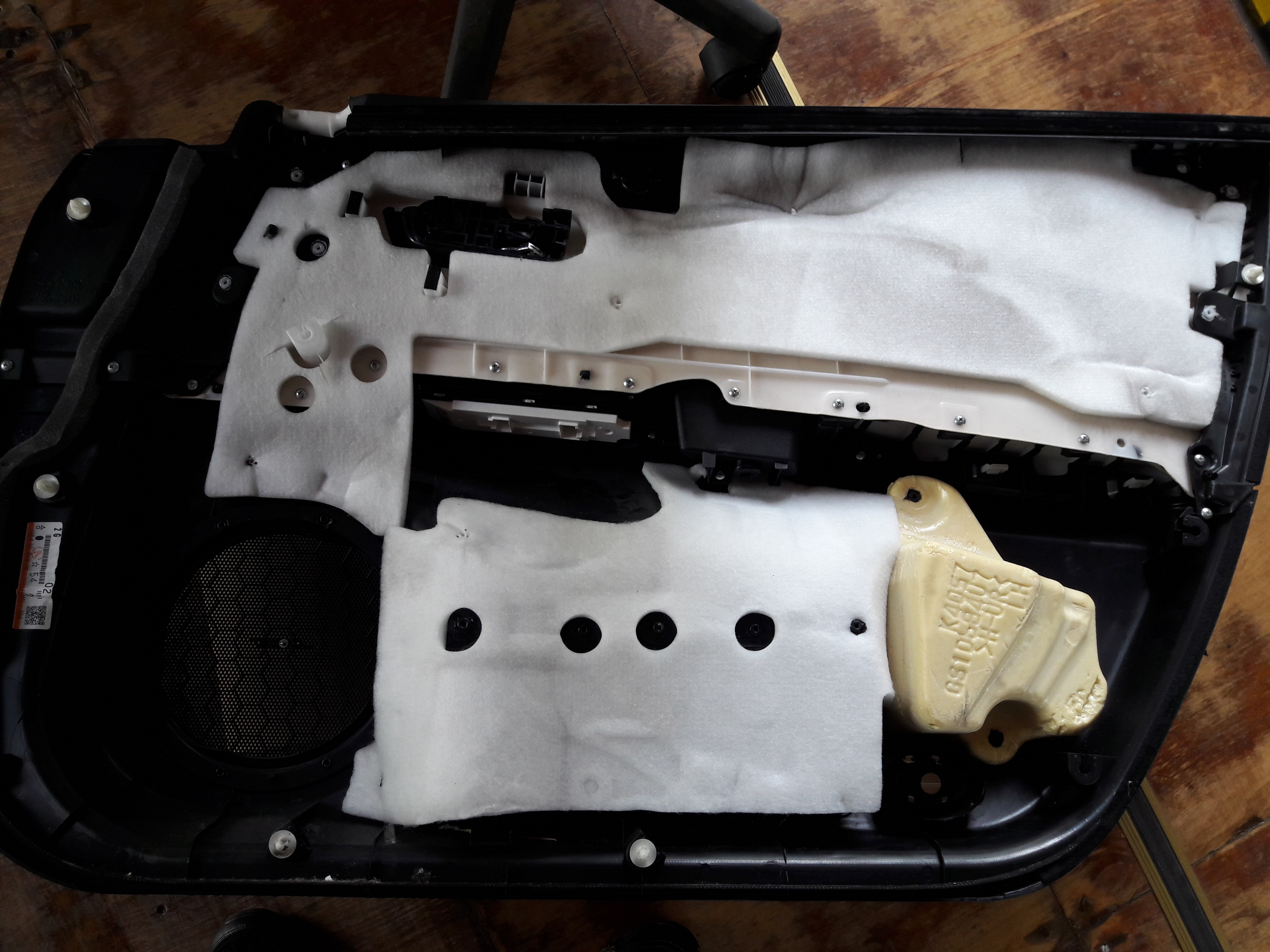

Postprzez stachan » 8 paź 2017, 13:04
Aktualności <faja>

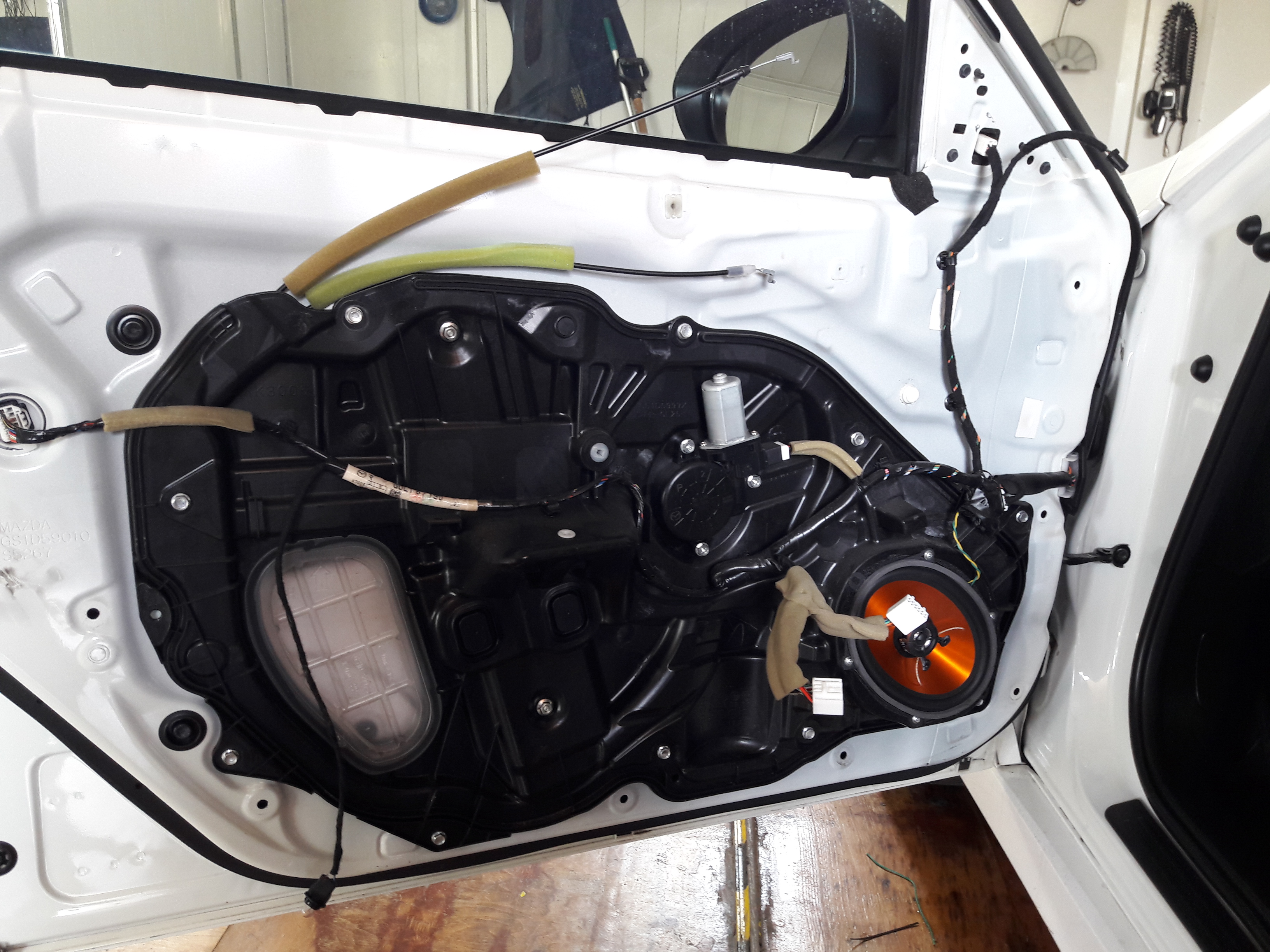

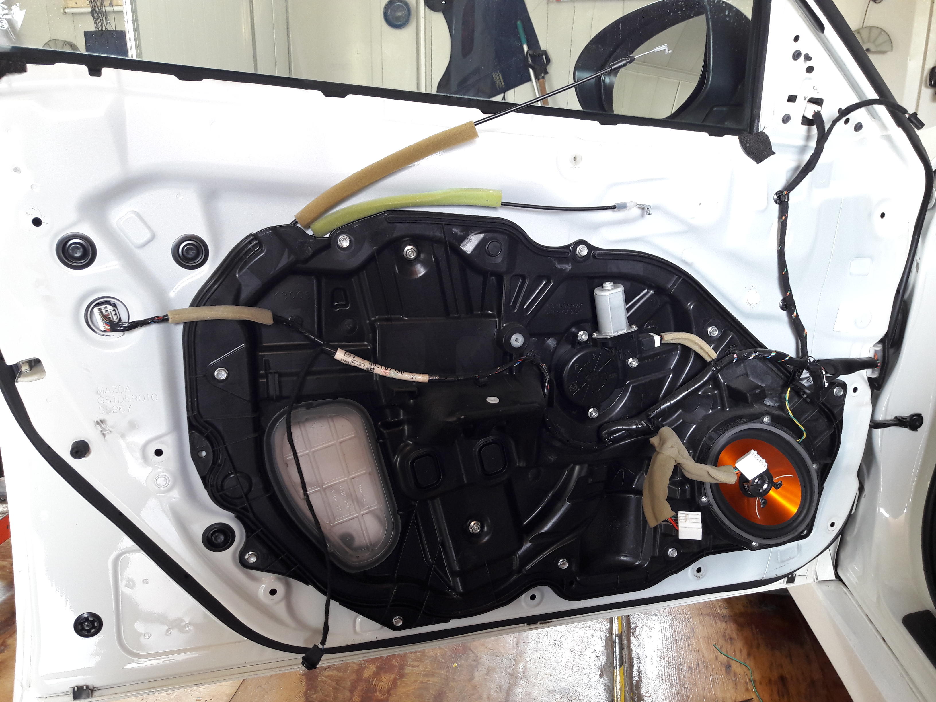

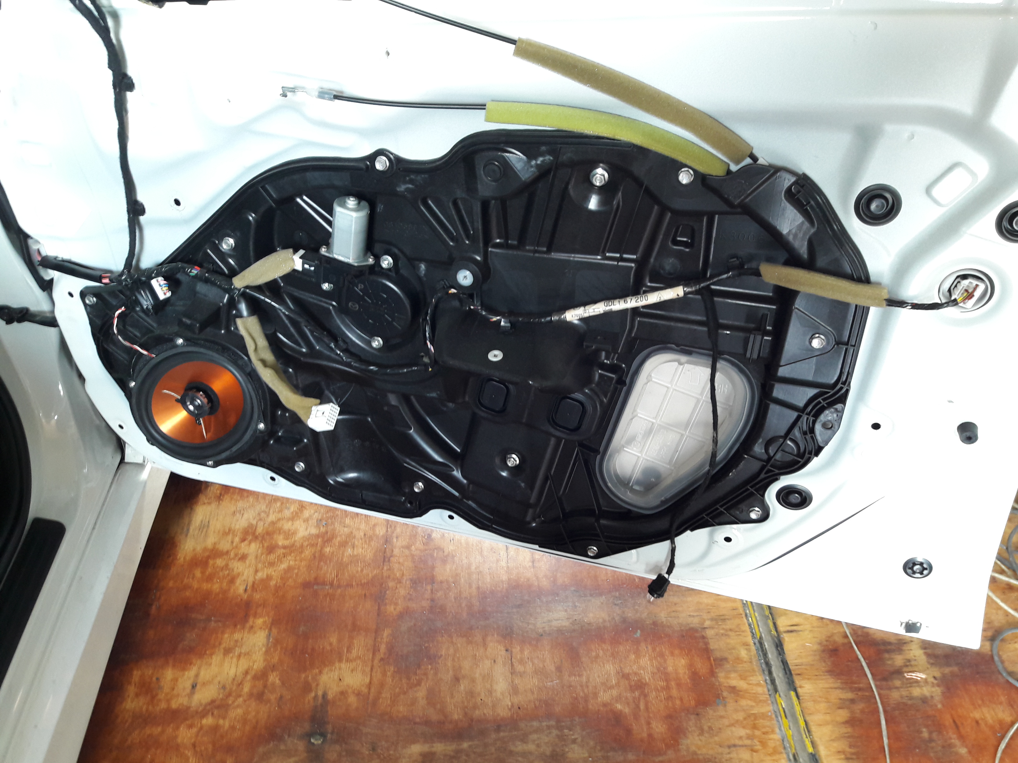

Zdążył mi się uszkodzić głośnik prawy przód. Zakup szajsu z marketu okazał się wyrzuceniem pieniędzy w błoto, ale sądziłem, że dłużej będę szukał używanych. Udało się jednak trafić na fajny komplet i wnętrze znowu wypełnia miły dla ucha bas wraz z drżeniem drzwi i lusterka <diabełek>

To ja mam przy okazji rozebranych drzwi pytanie, chodzi mi o to czarne coś wielkie poprzykręcane śrubami, a mianowicie mam w planach wyciszenie wszystkich drzwi i zastanawiam się, czy mogę to tak swobodnie odkręcić, na podniesionej czy opuszczone szybie? Jakieś porady?
makmarc
Postprzez macvas » 9 paź 2017, 21:53
makmarc napisał(a):czy mogę to tak swobodnie odkręcić, na podniesionej czy opuszczone szybie? Jakieś porady?
Marcinku, toć Ty tyle drzwi rozebrałeś, że pytanie jest raczej nie na miejscu. ;P Takie historie robimy zwykle na podniesionej szybie. Przed zdemontowaniem tego panelu maskującego pod boczkiem drzwi zaleca się doklejenie szyby (np. taśmą polpak) do górnego rantu drzwi, bo w większości konstrukcji prowadnice szyb "są trzymane" przez ten panel i może się to wszystko wysypać a szybka wpadnie do drzwi jak rozkręcisz panel.
Maciek
Przedstawiciel Podlasia
Od: 17 sie 2013, 19:33
Posty: 2300 (24/111)
Auto: JEST
BYŁA
Mazda3 1.6 BK MZ-CD '05
Postprzez tadziol » 10 paź 2017, 14:45
macvas napisał(a):Takie historie robimy zwykle na podniesionej szybie.
Wg mnie raczej przy wyciągniętej. Doklejanie szyby taśmą to mało bezpieczny sposób.
Dwie zaślepki w poszyciu do usunięcia,dwa wkręty i szyba swobodnie wychodzi z drzwi.
Firma
Od: 28 cze 2005, 18:13
Posty: 3235 (6/149)
Auto: Mazda6 GY
Postprzez macvas » 10 paź 2017, 16:16
Kto jak woli. Nie neguję, że dla świętego spokoju szybę można wyjąć, ale po co się w ogóle jej dotykać i stwarzać ewentualność jej uszkodzenia przy wyjmowaniu z prowadnicy czy przenoszeniu? Na potrzeby sprawnego wygłuszenia metodą chałupniczą, zwłaszcza gdy robi się to w pojedynkę metoda na taśmę w zupełności się sprawdza. Trzy czy cztery solidne kawałki i szyba siedzi na miejscu, a śrubek i zaślepek do odkręcania i tak jest sporo i bez tego <oczko>
Maciek
Auto: JEST
BYŁA

Co to za głośniki kupiłeś w końcu? To są 6x9?
Od: 22 lis 2017, 11:26
Posty: 44 (2/0)
Auto: Mazda 5 II CW 2012 Sport 2.0 150KM
Postprzez stachan » 31 gru 2017, 13:46
Zakupiłem używane oryginały, które znalazłem na allegro – za komplet wycelowałem 160 złociszy.
tomsu napisał(a):To są 6x9?
Nie – na przód z Bose muszą być 5 x 7 cali i zwróć uwagę na impedancję, bo wymagana to 2Ω.

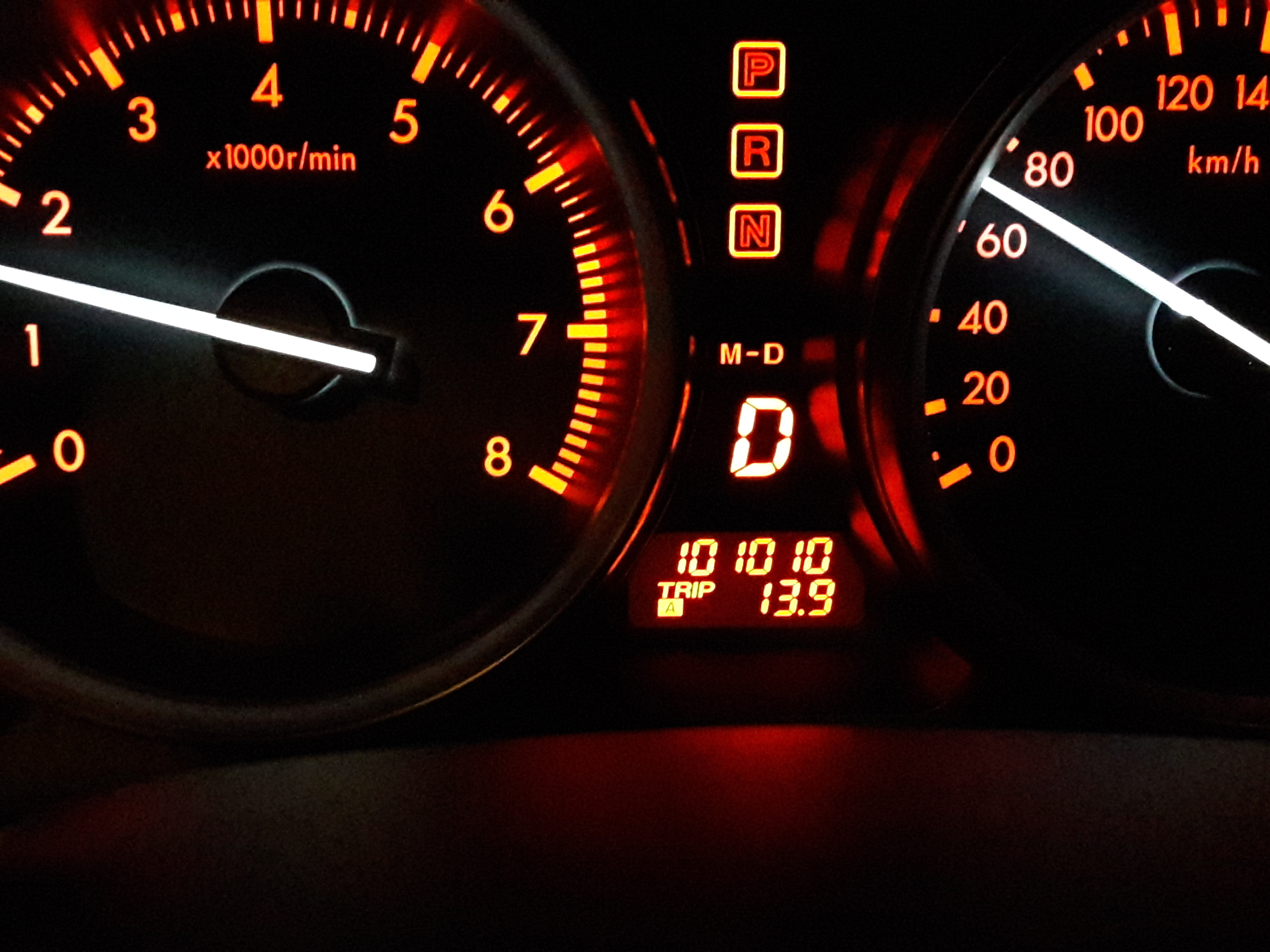

Postprzez stachan » 21 sty 2018, 17:53
Nie wiem kiedy, nie wiem jak, ale kilometry lecą... <diabełek>

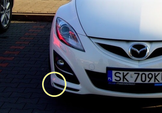

Aha, w Fox Rzeszów zakupiłem trzyelementowy zestaw zaprawkowy, aby na wiosnę pozbyć się śladów otarcia dolnej części zderzaka przedniego. Polecam tę firmę z czystym sumieniem – doskonała obsługa <ok>

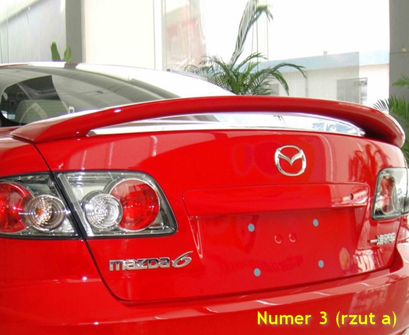

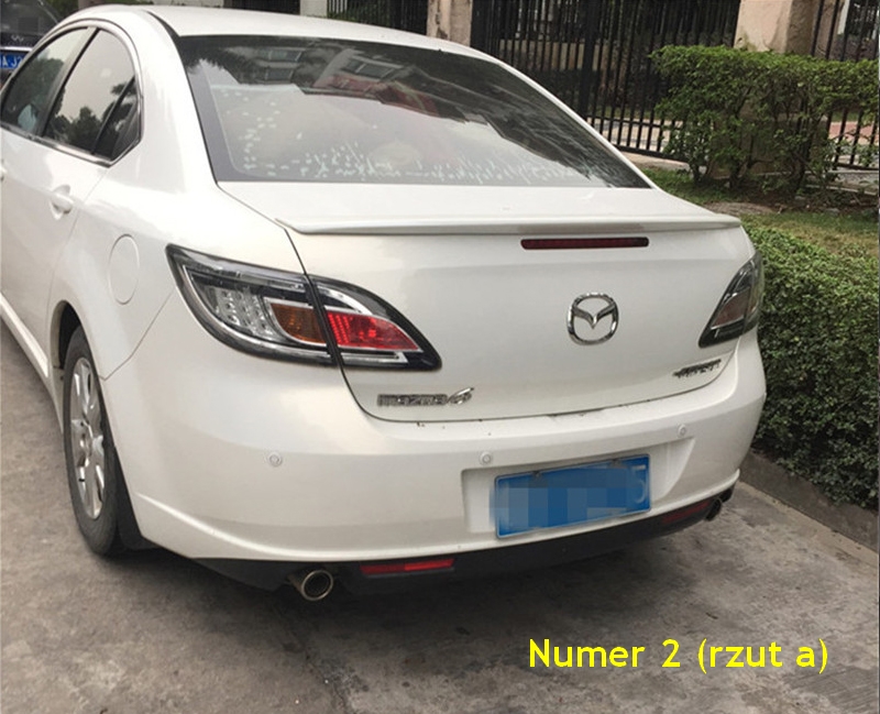

Postprzez stachan » 19 lut 2018, 12:37

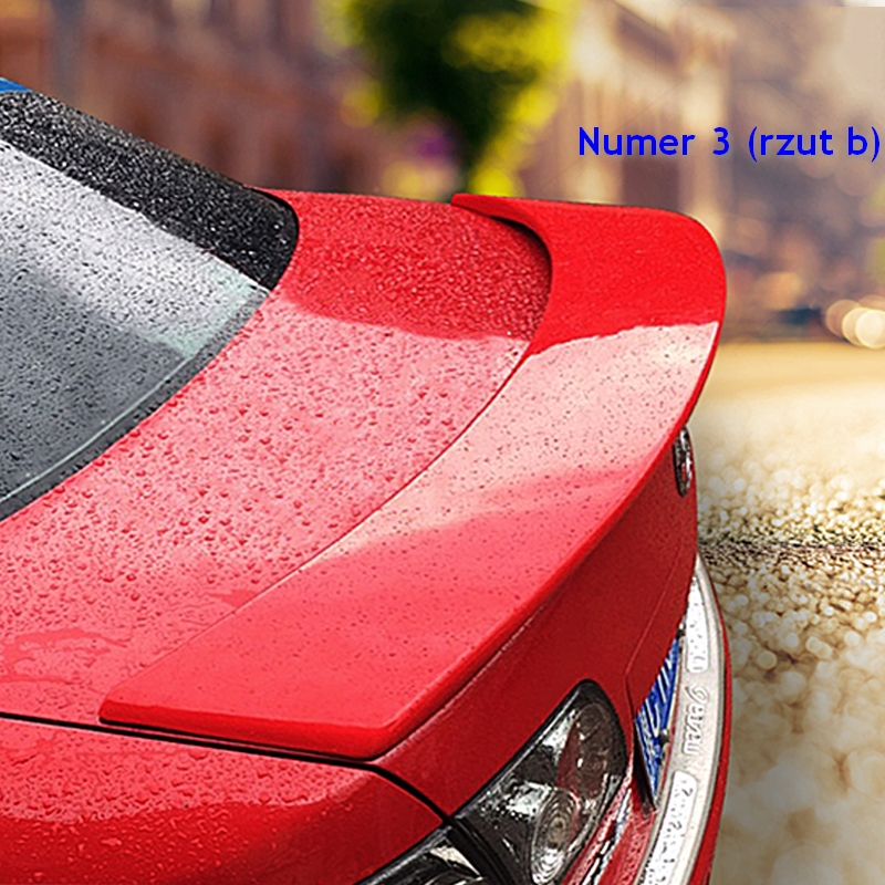

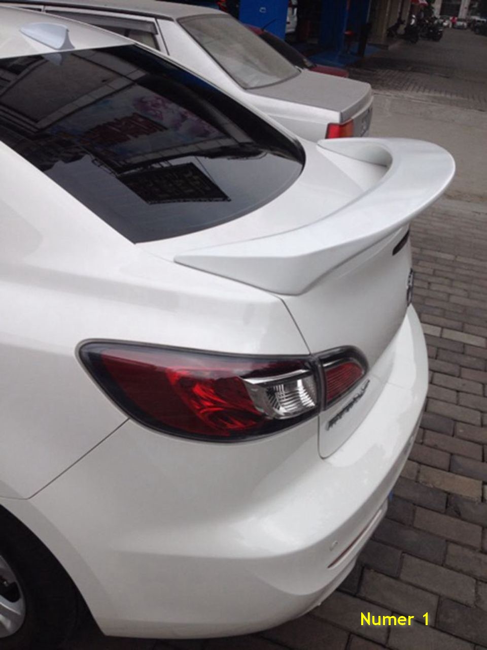

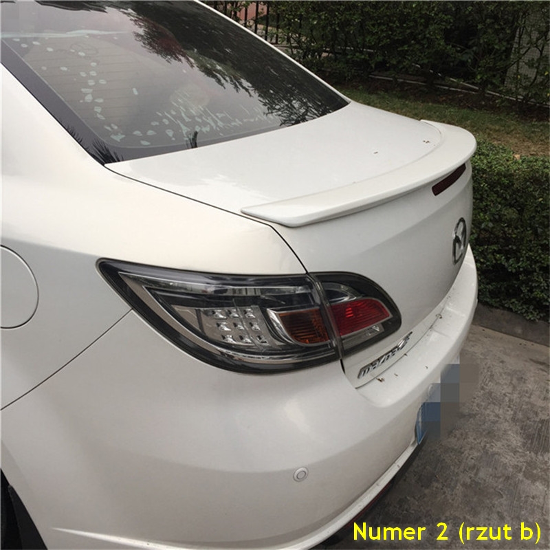

Tak mnie nosi, aby coś dodać do Madzi <diabełek>
Doradźcie proszę, którą wersję wybrać:
A może macie gdzieś na oku inne interesujące wersje?
Od: 21 wrz 2006, 16:09
Posty: 5602 (328/457)
Postprzez LooKasH8 » 19 lut 2018, 12:57
IMO numer 2 :p mam taki sam, dyskretny i pasujący go ogółu, odnośnie nr 3 to jest taki do wersji GH? bo na zdjęciu GG i jakoś nie widziałem GH z takim samym spoilerem/lotką ;)
Od: 14 gru 2014, 22:24
Posty: 535 (0/1)
JEST:
– Mazda MX-5 NBfl B6 '02
