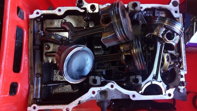

Jak już część osób wie.. w moim MPSiku korba wyszła bokiem w czerwcu.
Znaleźć drugi silnik, graniczyło z cudem i po 1,5 miesięcznych poszukiwaniach, zdecydowałem kupić silnik uszkodzony, gdyż wydając na potencjalnie zdrowy silnik 9-10k zl.. bardziej opłacało mi się zreanimować trupa.
Kupiłem więc silnik z angola, w którym padnięte były tuleje cylindrów, a później jak się okazało także głowica (na 3 cylindrze).
Na szczęście z mojego silnika głowica nie ucierpiała, jedynie dwa zawory się podgięły. Reszta to śmietnik. korba urwana, tłok pęknięty, blok przedziurawiona na przestrzał z dwóch stron. :| :|

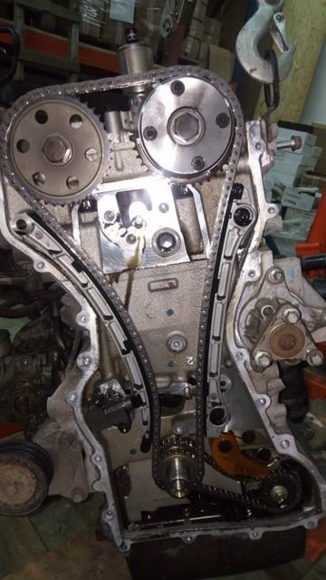

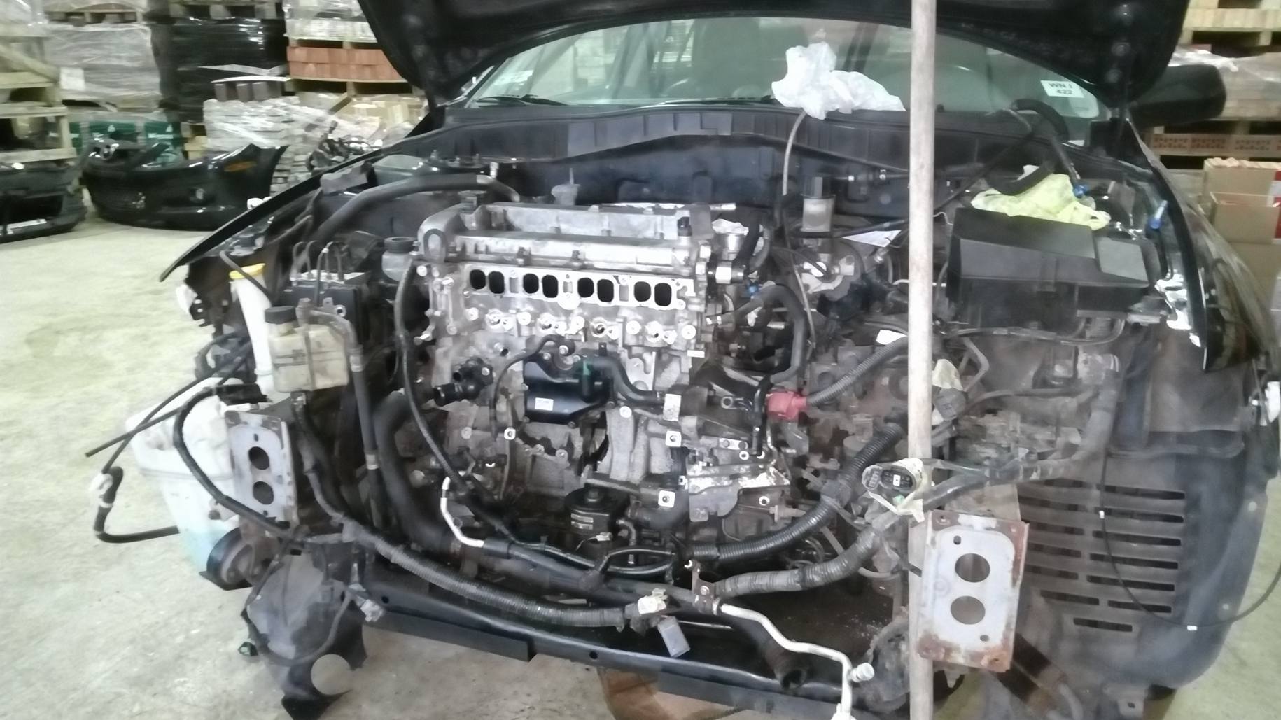

Silnik sam wyciągałem , natomiast nowy stary silnik pojechał do Jaksy na rozłożenie, naprawę i złożenie.
W silniku, zostały wymienione cztery tuleje cylindrów, na lepsze, mocniejsze i grubsze( gdyż silniki w mps cierpią na duże przegrzewanie się seryjnych papierowych tulei). Ponadto moja głowica została sprawdzona, wyczyszczona, zmienione zostały uszczelniacze, a w bloku panewki, pierścienie wszystkie uszczelki.
Niestety silnik nie został zakuty, gdyż i tak MPS idzie na handel jeszcze w tym roku.
Obecnie kończę docierać silniczek. wszystko jest ok. chodzi równo, nie kopci, nie dymi. w tym tygodniu będzie zmiana oleju i sprawdzenie wszystkich parametrów w DisiTune.

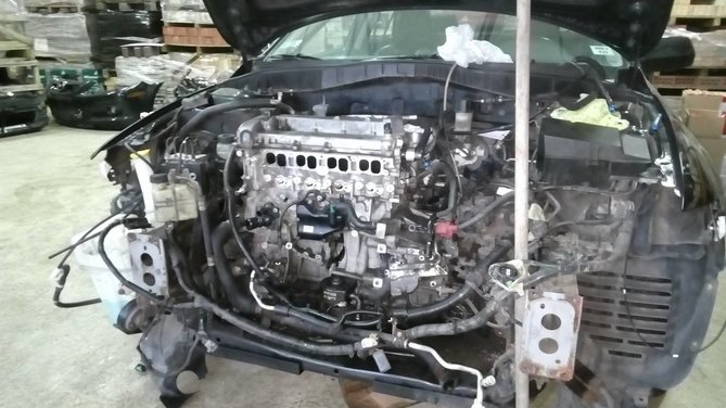

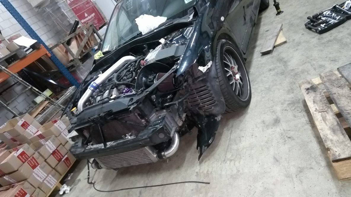

Poniżej mała fotorelacja z prac nad autem.

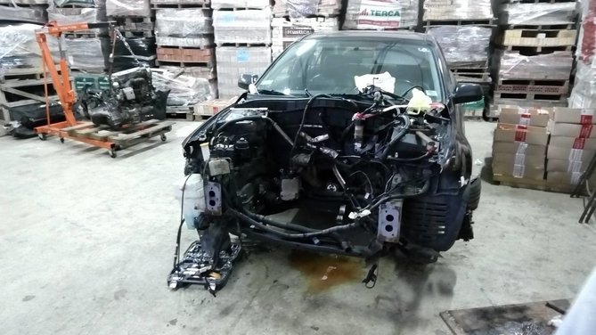

Po deomntażu przodu

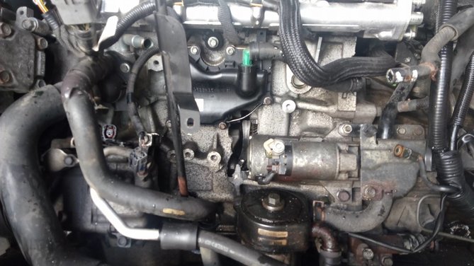

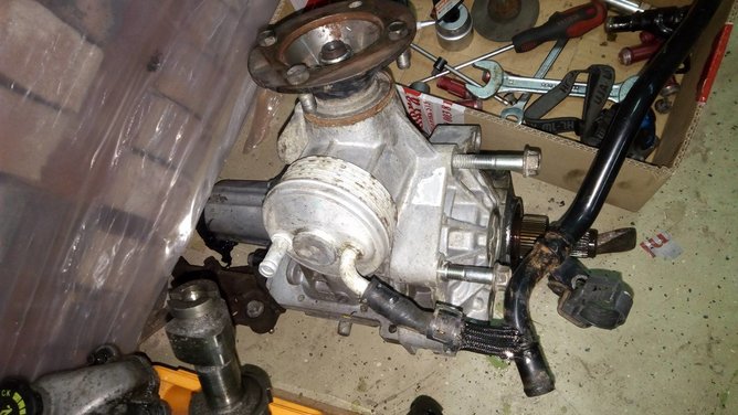

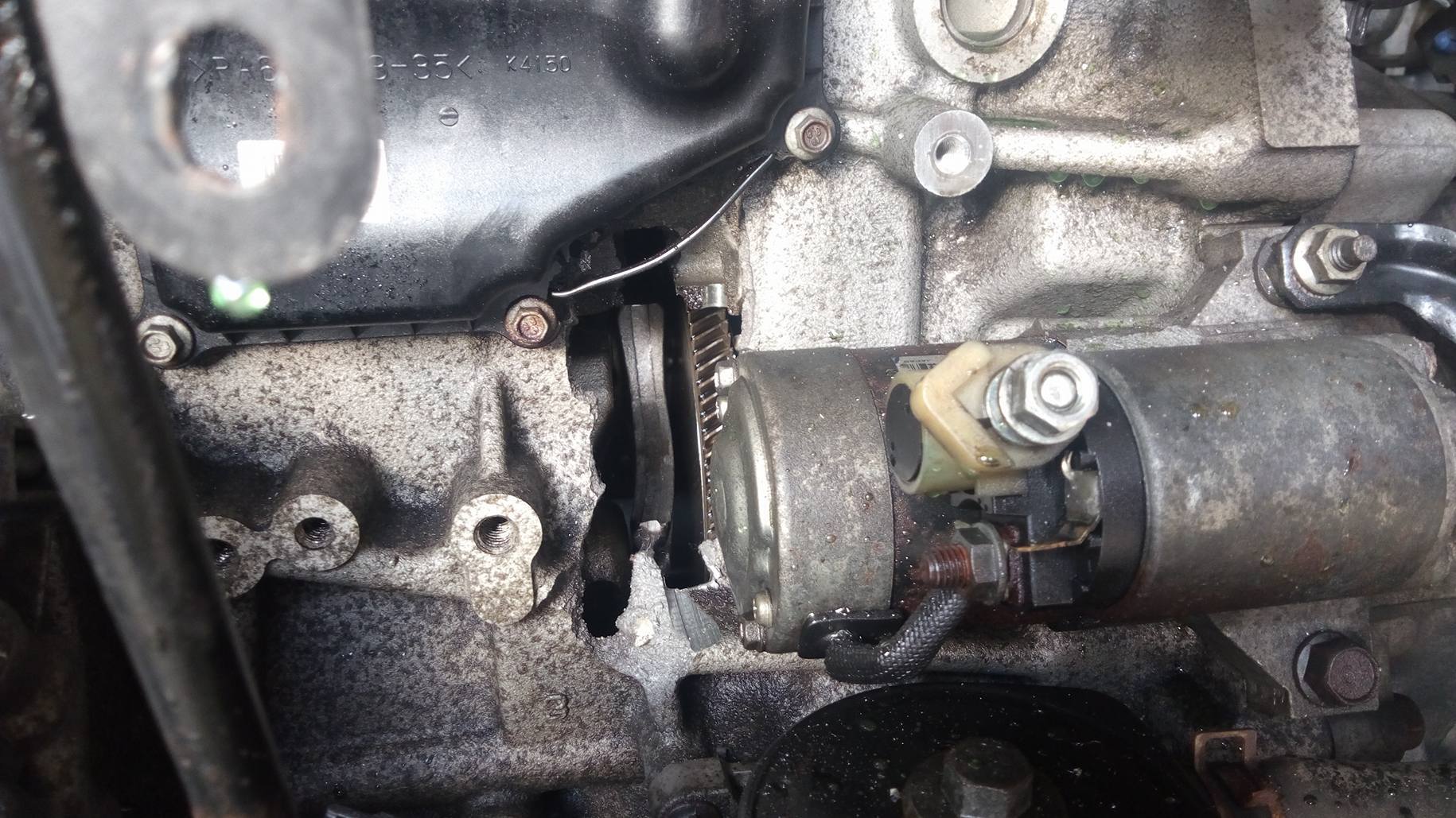

Całe szczęście korba nie uszkodziła rozrusznika

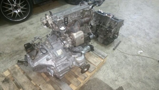

Silnik bez osprzętu
Silnik na zewnątrz

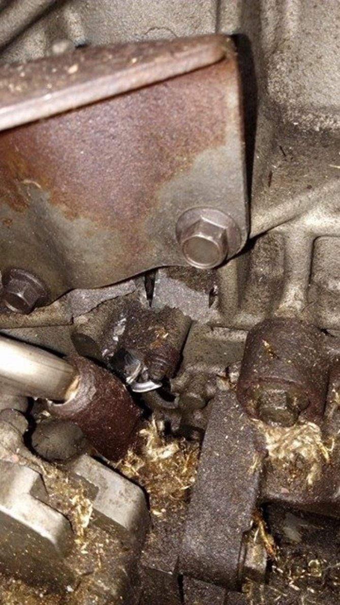

Urwany spływ olejowy od turbiny

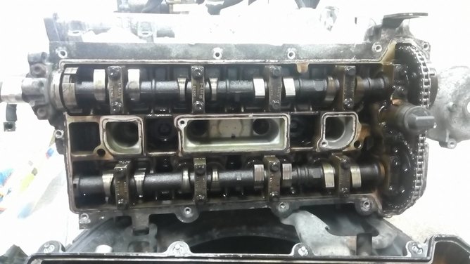

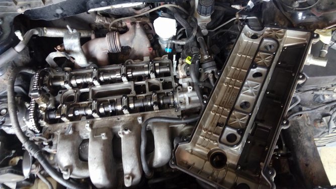

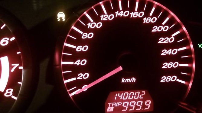

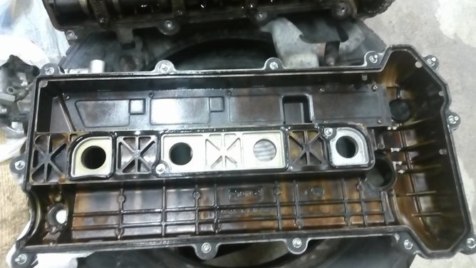

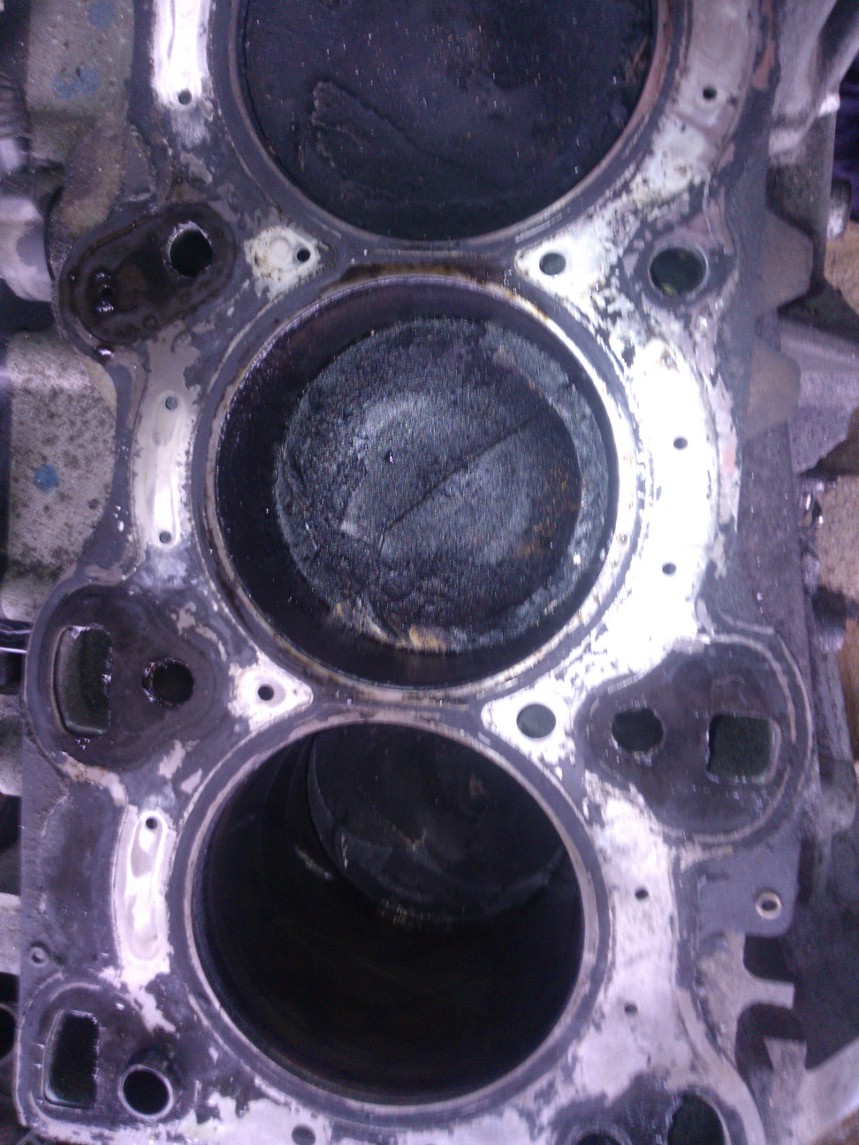

Małe porównanie.. mój silnik po przebiegu 139k km..
Praktycznie brak nagaru..
Silnika z GB po około 130k km
nagar wszędzie
Zawalone wszystko fest

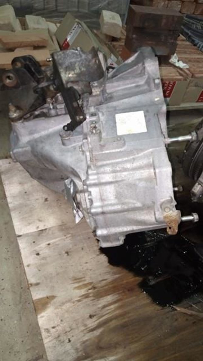

Skrzynia została wyczyszczona z oleju po wystrzale
Transmiter również

Na koniec spękany tłok
Gotowy do włożenia sinik
I silnik włożony no do auta :)
