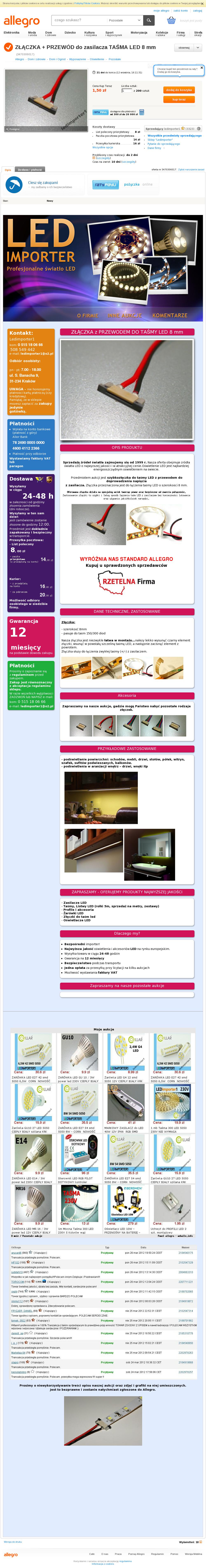

Pytanie odnośnie oświetlenia bagażnika :) Co to za gniazda komplementarne zastosowałeś? I dlaczego nie polecasz złączek zaciskowych? Czy dobrze rozumuje, że jak zaciśniesz to już nie rozłączysz? I jeszcze jedno pytanko. Czy w zaciskowych można łączyć kabel z taśmą, czy tylko same taśmy?
Co do szumienia, miałem identyczne objawy. U mnie było to lewe łożysko. Wymiana na nowe i nastała cisza <spoko>
Od: 21 maja 2012, 11:48
Posty: 568
Skąd: Legionowo
Postprzez NIEBO! » 21 sie 2013, 20:37
Witam!
Generalnie takich złącz jak stosuję nigdzie nie widziałem do kupienia – mam je od kilku lat z demontażu i gdzie mam potrzebę tam sobie je stosuję. Złącz zaciskanych ogólnie nie stosuję (chyba że BLS, IDC-10, RJ-45 :) ), bo nie mam problemów z lutowaniem :D A wszystko tak naprawdę zależy od jakości zastosowanego złącza – jak będzie kiepskiej jakości to na zwyczajnym przewodzie po kilku latach/miesiącach/dniach?!? może pojawić się problem z kontaktem, a nic mnie tak nie denerwuje gdy coś "nie styka" i jeszcze nie wiadomo gdzie. Jak wezmę jeszcze pod uwagę że ma to pracować w samochodzie gdzie są niemałe drgania i różnorakie warunki temperaturowo wilgotnościowe to obawa jeszcze się powiększa. Dlatego skoro mnie lutownica nie gryzie to to co mogę lutuję – ot cała moja filozofia :) Ty jeśli chciałbyś mieć to rozłączalne możesz zastosować takie gadżety
http://allegro.pl/zlaczka-2-klipsy-8mm- ... 11093.html
http://allegro.pl/zlaczka-przewod-do-za ... 06017.html
lub przylutować na stałe. Te złączki co pokazałem pozwalają łączyć taśmę z kablem zasilającym :) Możesz w sumie nawet kupić jedną i uzyskać w ten sposób dwie <cfaniak>
Pozdrawiam i życzę powodzenia :D
