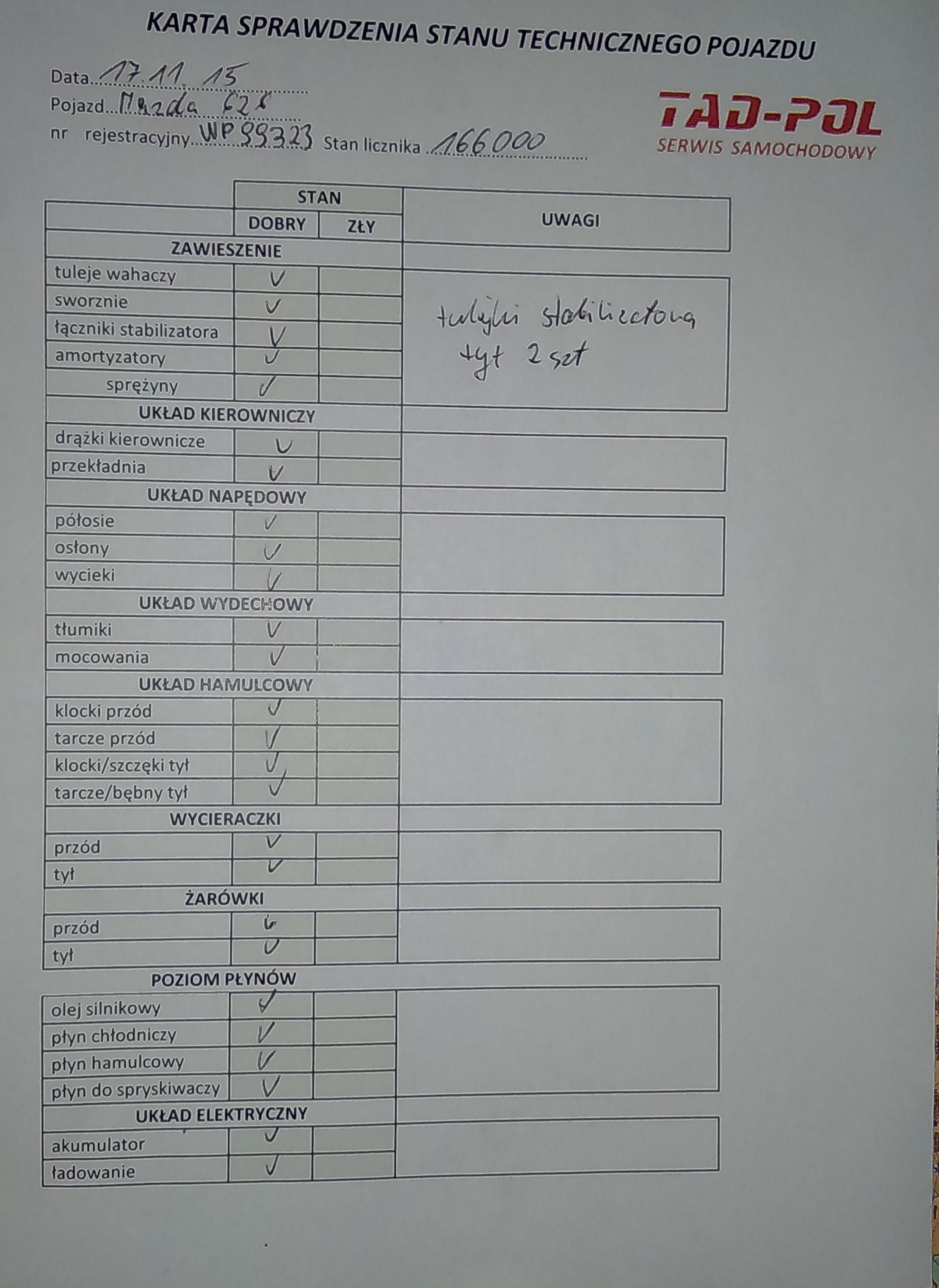

Dziś jestem po przeglądzie i jednak coś mnie lekko zaskoczyło :P
(nie wiem dlaczego mi wpisał 626 :P )
no właśnie, na tulejkach stabilizatora są luzy :P póki co nic nie puka, ale pewnie niebawem zacznie :P i tu zacząłem się zastanawiać czy przypadkiem nie wsadzić poliuretanów <diabełek> myślicie że warto? :>
poza tym usłyszałem od mechanika:"żeby wszystkie samochody w takim stanie do nas przyjeżdżały... No nie mam się do czego przyczepić" <serduszka> płyn hamulcowy nie jest nawet w połowie zużyty, a chłodzący dopiero przy -43 stopniach zamarznie :P reszta igła hahaha

Zostaje pogratulować tak zdrowego autka <spoko>

Poliuretany...hmmm...Nie wiem czy jest sens to pakować przy Twojej eksploatacji autka <co?> Ale np.u michalka w mx6 skończyły się one po jednym zlocie a facet, który je sprzedawał stwierdził, że reklamacji nie uzna bo one nie są do takiej jazdy <czarodziej> I bądź tu mądry <glupek2>

Rafi ładne świadectwo uzyskało autko <spoko>
Na 6 a nawet rzekłbym na 626 <diabełek>
Gratki

zgłębiałem temat poliuretanów. Faktycznie podobno nie mają takiej trwałości jak gumy, ale co najważniejsze – jeśli wymieniać, to tylko WSZYSTKO, a nie tylko część, która akurat się zużyła. Poliuretany są zaprojektowane do współpracy ze sobą, a nie z gumą i vice versa.
W sensie, ja do takich wniosków doszedłem i kupiłem Oyodo.

właśnie o takie wypowiedzi mi chodziło <jupi> matthies tylko nie wiem czy dobrze zrozumiałem :P czy chodzi Ci o to, że jeśli wsadzać poliuretany to w cały zawias od razu i wszędzie? Czyli jak wsadzę je tylko z tyłu na łącznik stabilizatora to będzie do <dupa> ?
A z innej beczki – dziś w końcu przypatrzyłem się na te wycieki wody do wnętrza. Jako że pogoda nie zachęca do dłubania przy samochodzie, a w garażu nie mam nieskończonej przestrzeni, tak umówiłem się do warsztatu na sobotę <faja> powiedziałem że najprawdopodobniej odprowadzenie wody albo coś z klimą :P szczerze mówiąc wycieki z klimatyzacji (w tym także skraplanie się wody) odrzucam na wstępie, bo jak jest sucho na drogach to nic nie cieknie mimo włączonej klimatyzacji :P także to najprawdopodobniej będzie przytkany odpływ z podszybia, co i mechanik stwierdził :P będzie przepychanie hahaha mam nadzieję że to rozwiąże problem <oczko>

Matthies dobrze mówi-jak już to cały komplet wymieniać. Tak na półgwizdka to nie ma sensu a i tak jak wymienisz niewiadomo faktycznie ile Ci to posłuży-słyszałam już różne opinie od znajomych,którzy mieli.

w takim razie nie bawię się w poliuretan :P
Postprzez matthies » 18 lis 2015, 21:54
wszystkie tuleje

matthies napisał(a):zgłębiałem temat poliuretanów. Faktycznie podobno nie mają takiej trwałości jak gumy
To dziwne, bo stosuje się je w motosporcie m.in. właśnie ze względu na wyższą wytrzymałość i odporność.

to co innego niż trwałość. W motorsporcie wytrzymalsze i odporniejsze oczywiście są, ale na warunki sportowe, czyli ciężka praca katowania na torze. Niemniej podobno nie wytrzymują tyle kilometrów co seryjna guma. O taką różnicę chodzi.
Ile jest? Zapraszam na stronę Olkusza –> http://poliuretany.olkusz.pl/pl/mazda_mazda-6
